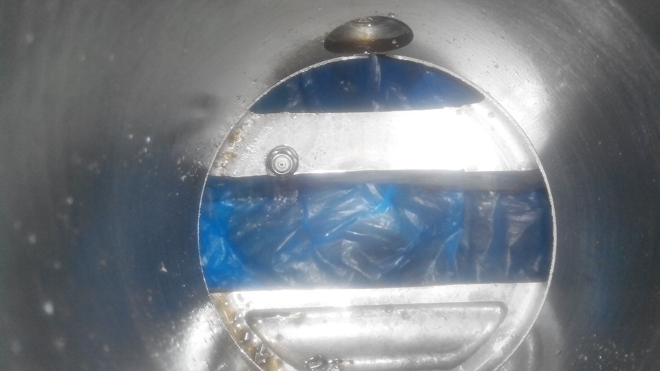

Пусть все не парят мозг, что не встанут форсы под поршни mahle 99.5! Все встает и торчит не 11-12 мм, а всего 4.5 мм! Ничего не заденет! Кому надо, врежу маслофорсы под ковку mahle, да и вообще двигатель соберу по фен-шую.
молодец, я сделал проще подпилил немного поршни с каждого по 3 грамма и все полет нормальный 1.6 бара дую, правда просело давления и за форсунок на оборотах больше 5.3-5.5 12мм насос не качает при температуре 95гр. сейчас начинаю собирать детальки для гильзового блока, туда вообще поставлю думаю форсы от BMW они в канал масленый врезаются, если все получится вообще песня будет …
