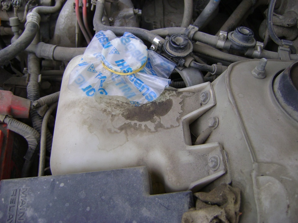

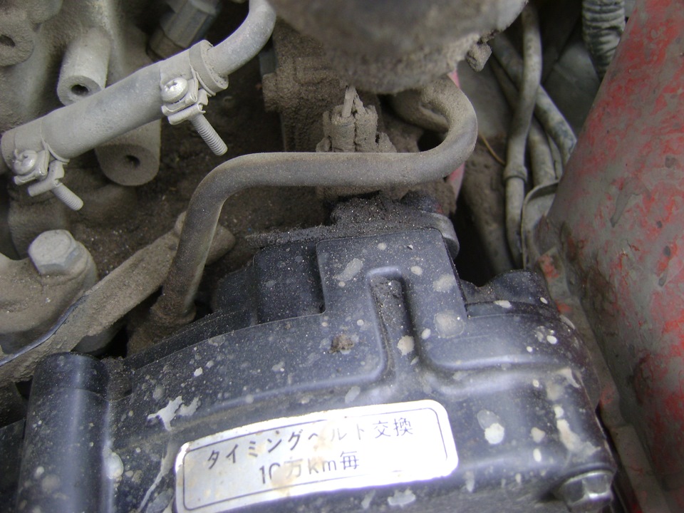

Под капотом не хватает крышки, есть замасливание.
Про крышку я не спрашивал, а про замасливание спросил. Знаете, что мне ответил перекуп? Наливали и мимо пролили)))ахахахах как всегда в общем) Лапшу с ушей я снял быстро, но сделал вид что поверил.

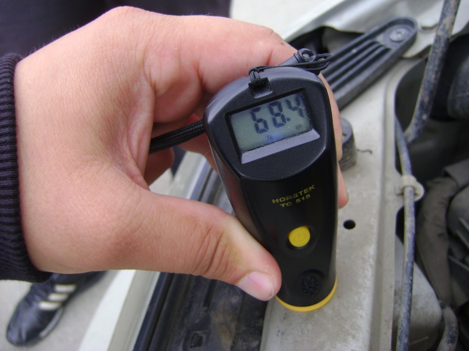

Телевизор перекрашен, не смотря на ЛКП, кстати для внутрянки 17-летнего авто это многовато

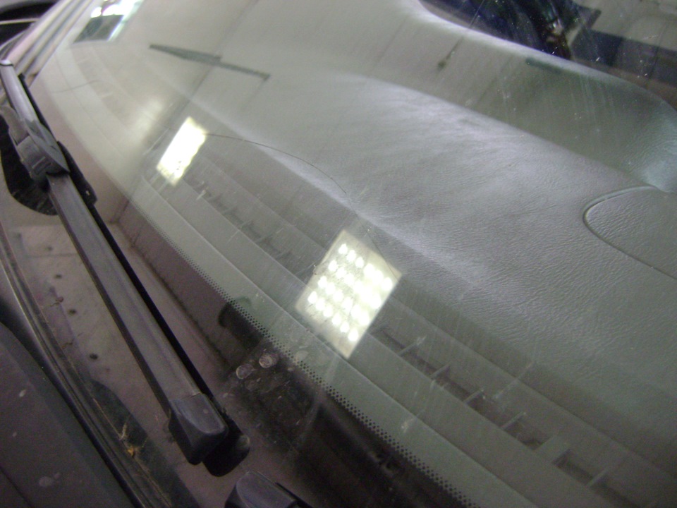

Лоб с трещиной, как писал ранее

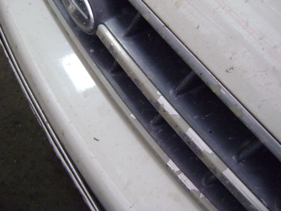

Решетка облазиет. Вроде мелочь, но я обращаю на это внимание почему? Потому что внешний эстетический вид, портит каждая мелочь, и именно из мелочей складывается мнение о машине. А теперь прибавьте решетке, 2 бампера в не лучшем состоянии + трещина на лобовухе, и уже как-то не очень нравится машина, ведь это все вложения.

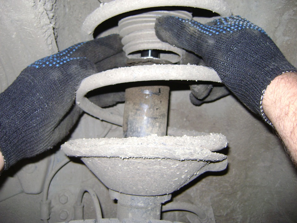

Поднимаем чуть выше. Помните, передние стойки поменяны?
Ну, это только со слов…
Так же со слов на машине не проехали и 10 000 км, а это значит, стойки не меняли, или новые потекли)))) или поменял на такие)))

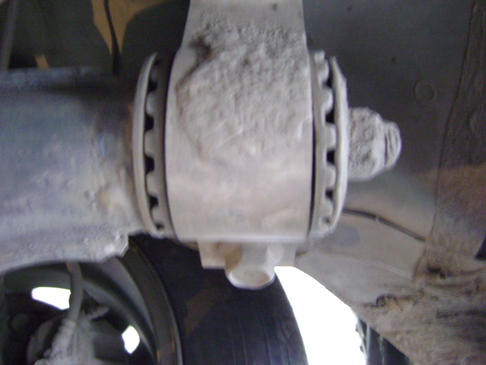

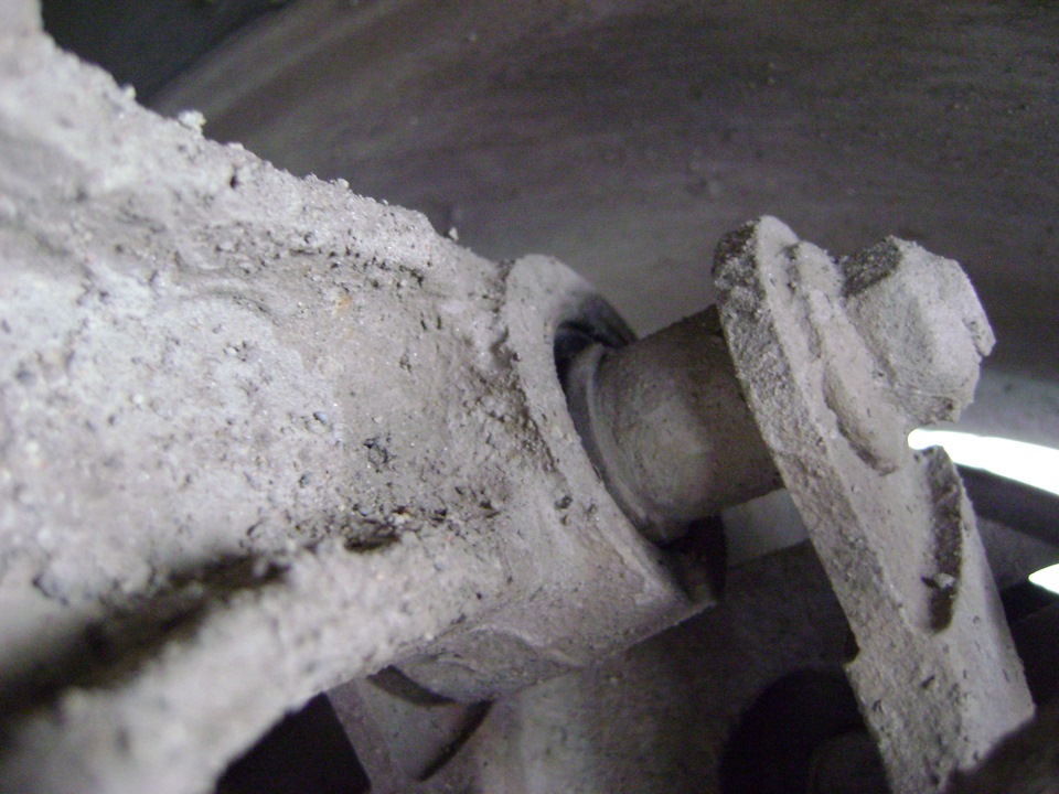

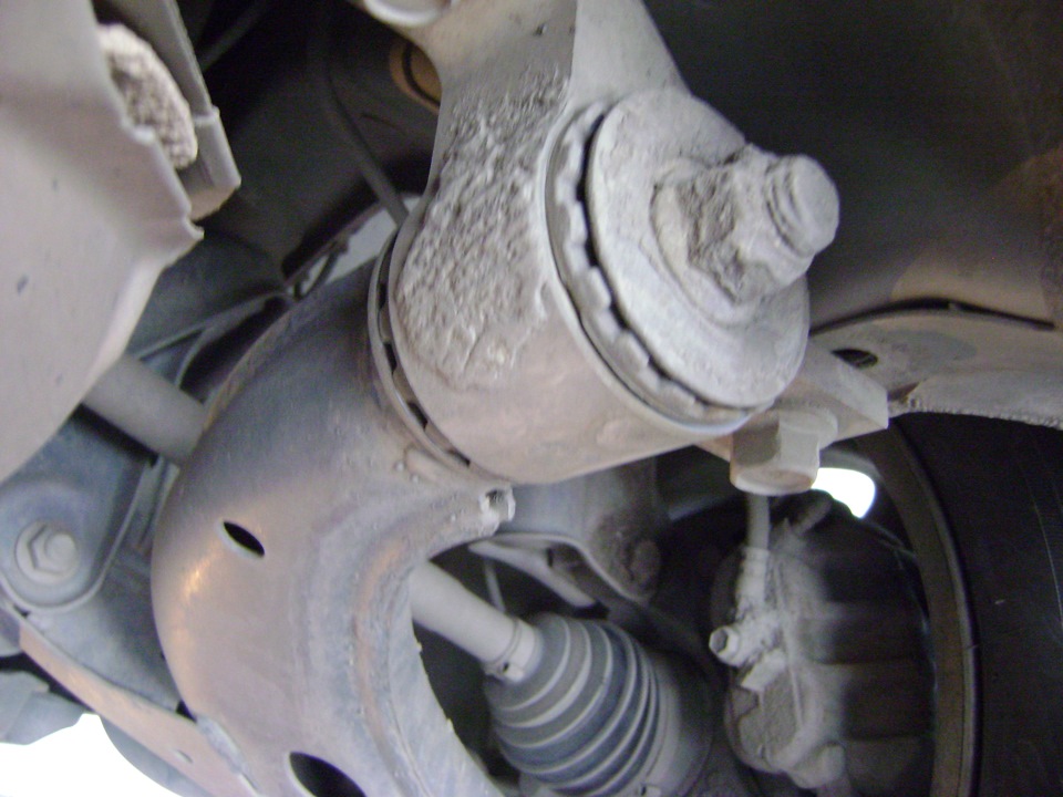

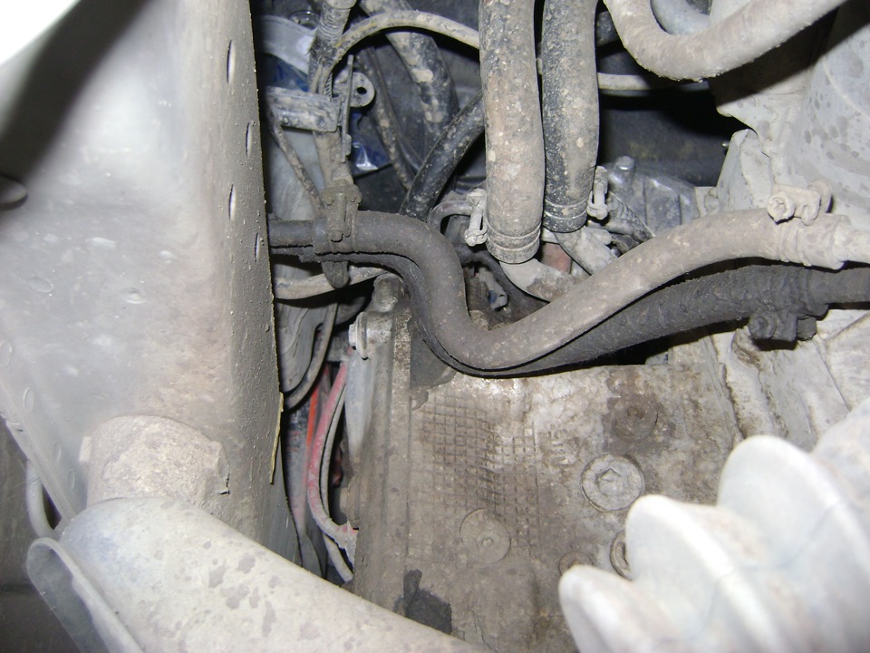

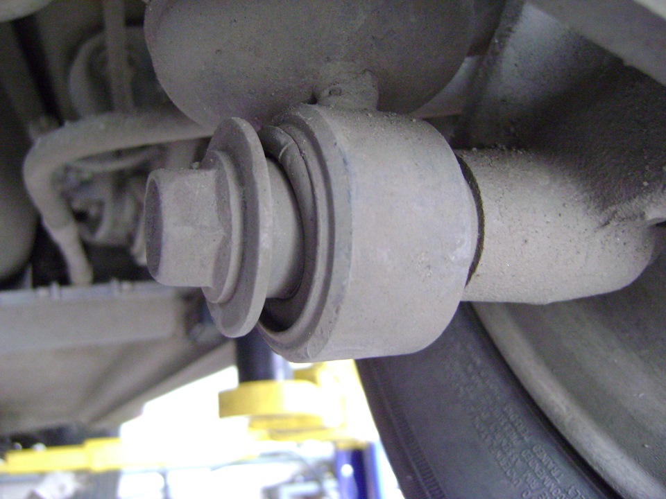

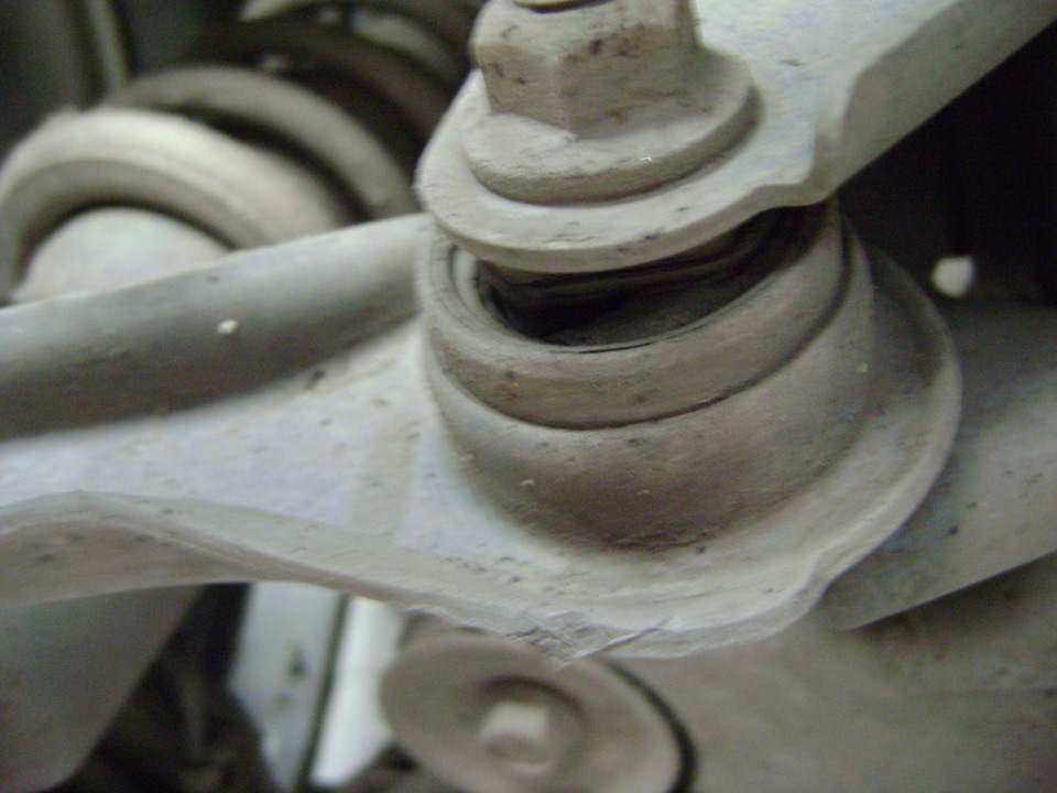

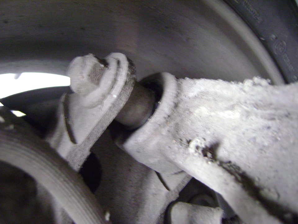

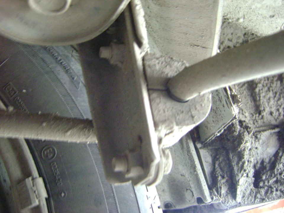

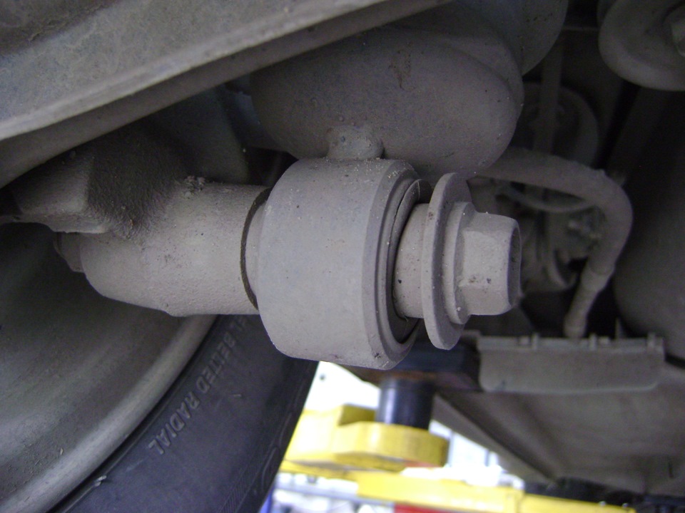

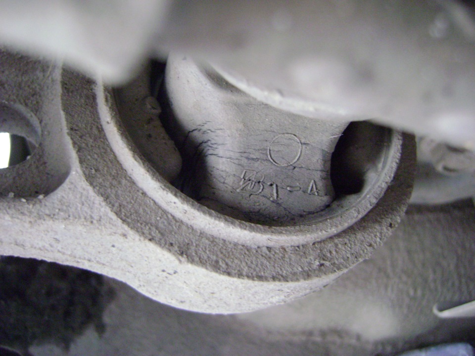

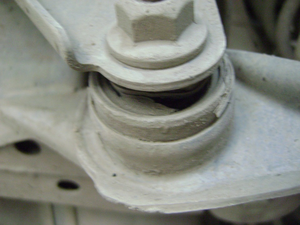

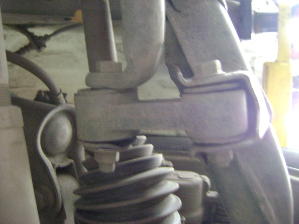

Дальше будут просто фото, не везде самые удачные ракурсы, но в целом рваные сайлентблоки видно, видно течи и тд. Всё, что увидите на фото, всё под замену
Теперь перечень того, что нужно менять, а Вы считайте вложения. Цена машины 200 000 рублей в руки
К замене:
1. Наконечники рулевые
2. Тяги рулевые
3. Стойки стабилизатора перед зад
4. Втулки стабилизатора перед зад
5. Обе передние стойки с опорами, зад живой
6. Рейка СТУК, не течет, но стучит
7. Абсолютно все сайлентблоки. А их сколько? А их много. Под замену все вместе

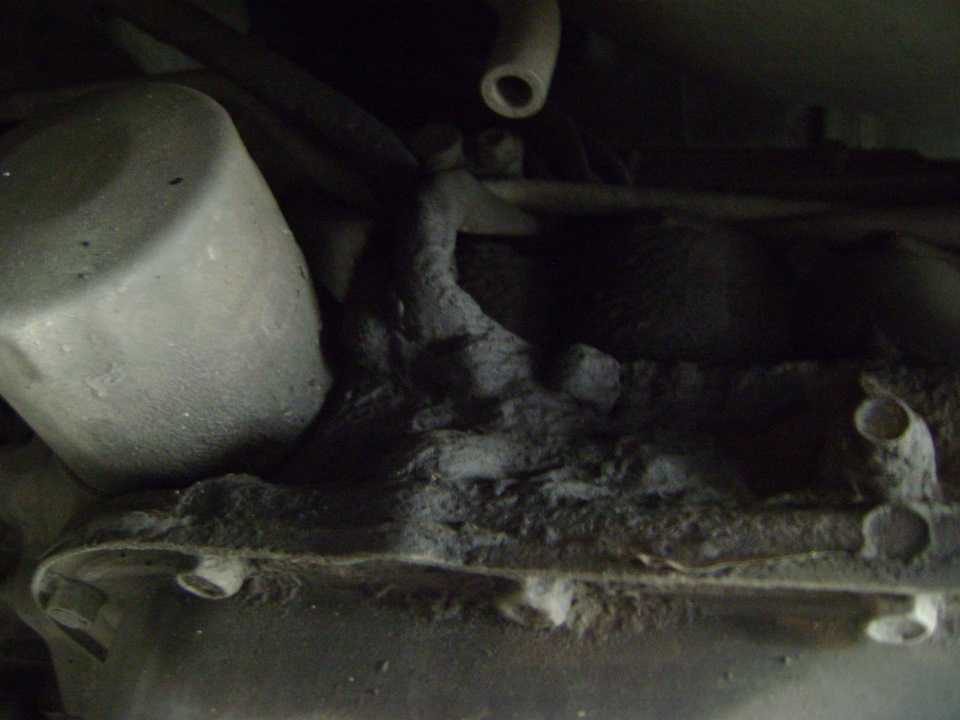

8. Непонятно откуда течет масло… Надо мыть мотор, а потом смотреть откуда.

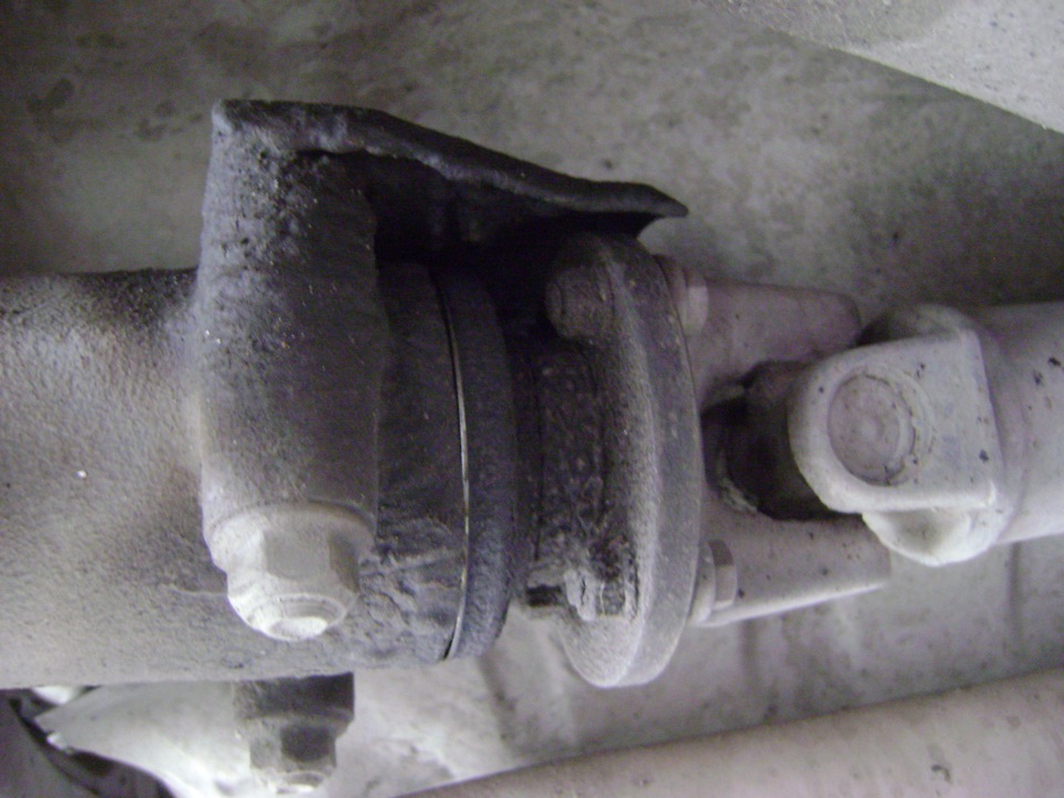

9. С сальника кардана течет

12. Замена лобового стекла.

Решил я мотор послушать. Компрессию замерить на 2,5л не взялись в сервисе, не изогнется у них так компрессометр.
Кто знает? Отчего такой стук? С правой стороны, при наборе оборотов пропадает вроде.
Перекуп говорит — это гидрики))) Масло на минимуме на щупе

Может кто то писал уже лень было читать но стук это юбка стучит по 4 цилиндру, сразу должно на сторожить уровень масло на минимуме это уже на грани проворота вкладыша 4 цилиндра особенно в пробке в горку дурацкий мотор субару

смотрел, смотрел, так и не понял чем не понравились задние сайлентблоки передних рычагов.
ну и в целом не понятно что значит "мертвая ходовая которая не бренчит")))
у ходовой части есть свои задачи и цели. и порепанная резинка не говорит о том, что эти задачи и цели не выполняются.
Потекшая стойка означает что она рабочая?)
Ну может месяц поездит еще конечно)))
потекшая стойка это как порваный сайлентблок. и потекшая стойка не работает даже и на 90%. а трещины на верхнем слое резины у сайлента ни о чем не говорят.
фотки можешь не показывать, мне просто сам принцип определения не ясен
Так трещины не на верхнем слое)))
Ты присмотрись, там разрыв полный а не трещина. До ноута доберусь, отмечу тебе маркером и скину в личку
blizzak
По задним сайлентам передний рычагов. Я тебе не о тех говорил)))) затупил короч))
Они болтаются как хер в стакане))) просто по фото этого не скажешь)))
Аж рычаг туда сюда ходит, при этом шевелили колесо руками а не мониажкой что-то отгибали
Я не про то подумал изначально)))

Целлофан с резинкой вместо крышки — это вообще ноу-хау.
Хочу себе такую сделать теперь.
Да и вообще такую штуку можно было бы на многие авто ставить с завода.
Так это заводская, японская целлофанка)))
это как целофан намотанный на масляный щуп на караване знакомого что я смотрел, что б не проволился блеять… и пох что новый щуп стоит 500р целофанка рулит!
