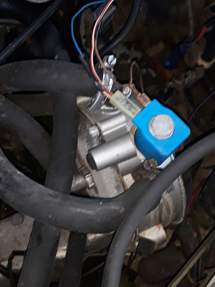

Подскажите как отрегулировать сей редуктор и куда подключить шланг из центра редуктора

Как вариант, простой и точный способ настройки
