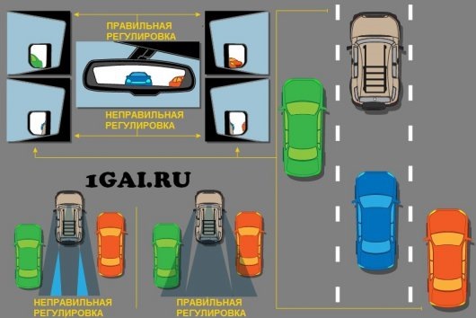

На самом деле проблема настройки зеркал решается очень просто. Чтобы избавиться от слепых зон обзорности необходимо, чтобы в боковых зеркалах и в заднем зеркале, которое находится внутри автомобиля, не отображались одинаковые объекты. То есть если Вы в левое боковое зеркало видите автомобиль, который едет за Вами, то Вы не должны видеть его в салонное заднее зеркало.
Обратите внимание на верхний рисунок, который объясняет наглядно, как нужно настраивать зеркала, чтобы видеть слепые зоны во время движения. Каждое зеркало при правильной настройке должно дополнять друг друга, а не дублировать обзорность, которую Вы видите в другое зеркало. В каждое зеркало при правильной настройке Вы должны видеть только часть движущихся за Вами автомобилей. В другом зеркале Вы должны видеть другие части машин. Именно подобная настройка поможет Вам видеть все слепые пятна в автомобиле.
Обратите внимание на рисунок, где зеркала настроены не правильно. Зеленая машина находится вне обзорности, что создает опасность на дороге. В случае правильной настройки зеркал Вы будете видеть ее.

Обратите внимание на рисунок внизу. На нем показано, какие области должны быть видны при правильной настройке зеркал.

ЕНа фото более менее правильная настройка зеркал (не обязательно видеть ручку водительской и пассажирской двери), а по рисунку правильной настройки не видно в зеркало задней части авто при парковке будут проблемы. В школе как научили видить в боковые зеркала краешек задней части авто так и настраиваю, а зеркало в салоне не обязательно ездят же без них бусы грузовики и т.д. А вообще еще головой вертеть надо на 360 градусов.
