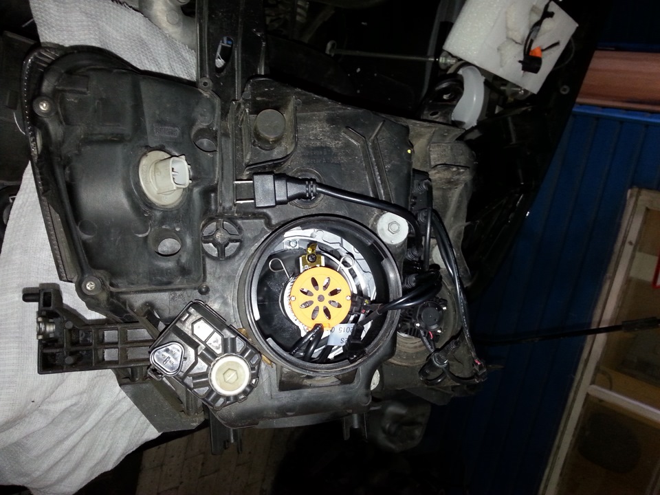

Вчера, так уж случилось, была возможность переустановить LED (3 поколение с вентилятором) в ближний, вместо штатного ксенона, и, 4 поколение (подводные без вентилятора) в ПТФ вместо колхозного ксенона.
Поменять ксеноновую лампу в головной фаре без ее полного снятия невозможно на 100%. Временные затраты — 4 часа на 4 фары.

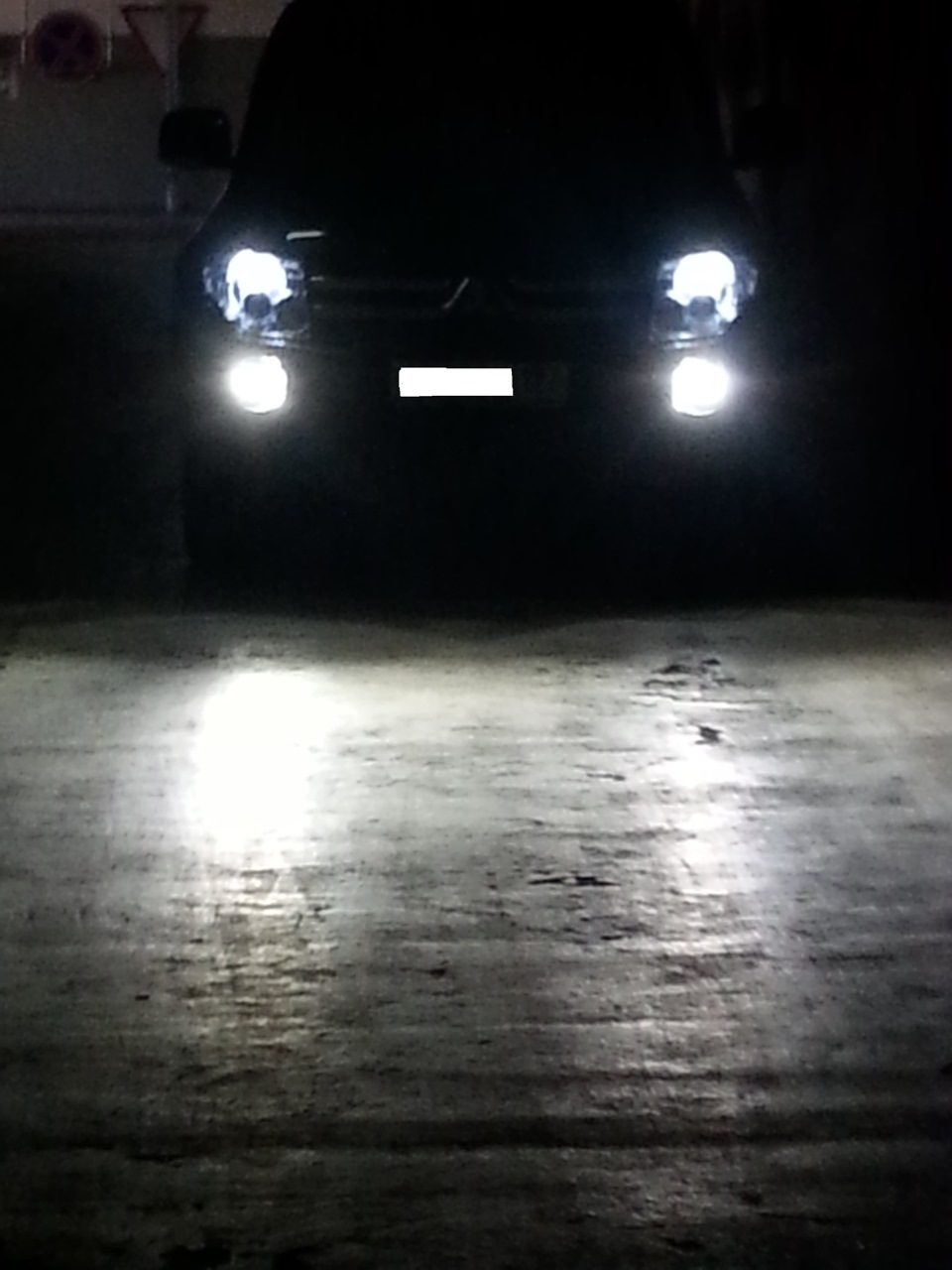

Самый большой плюс, который мне сразу бросился в глаза, это температурный режим, на примере ПТФ. Стекло остается практически холодным. Большая байда из китайского "авиационного" аллюминия даже без вентилятора (4 поколение) отводит тепло из внутреннего пространства фары, так что можно нырять, плавать, не особо волнуясь за стекло противотуманки. Все знают, что даже штатный галоген и, тем более, ксенон разогревают стекло до температуры сковородки. ПТФ-ки, как писал уже, использую много лет только как ДХО, днем и фары до отказа вниз регулировочным винтом. Теперь лупят не хуже ксенона и стекло холодное…

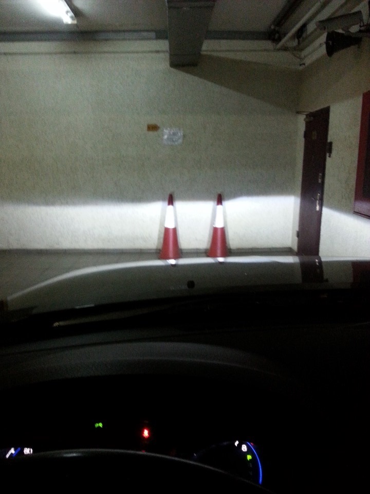

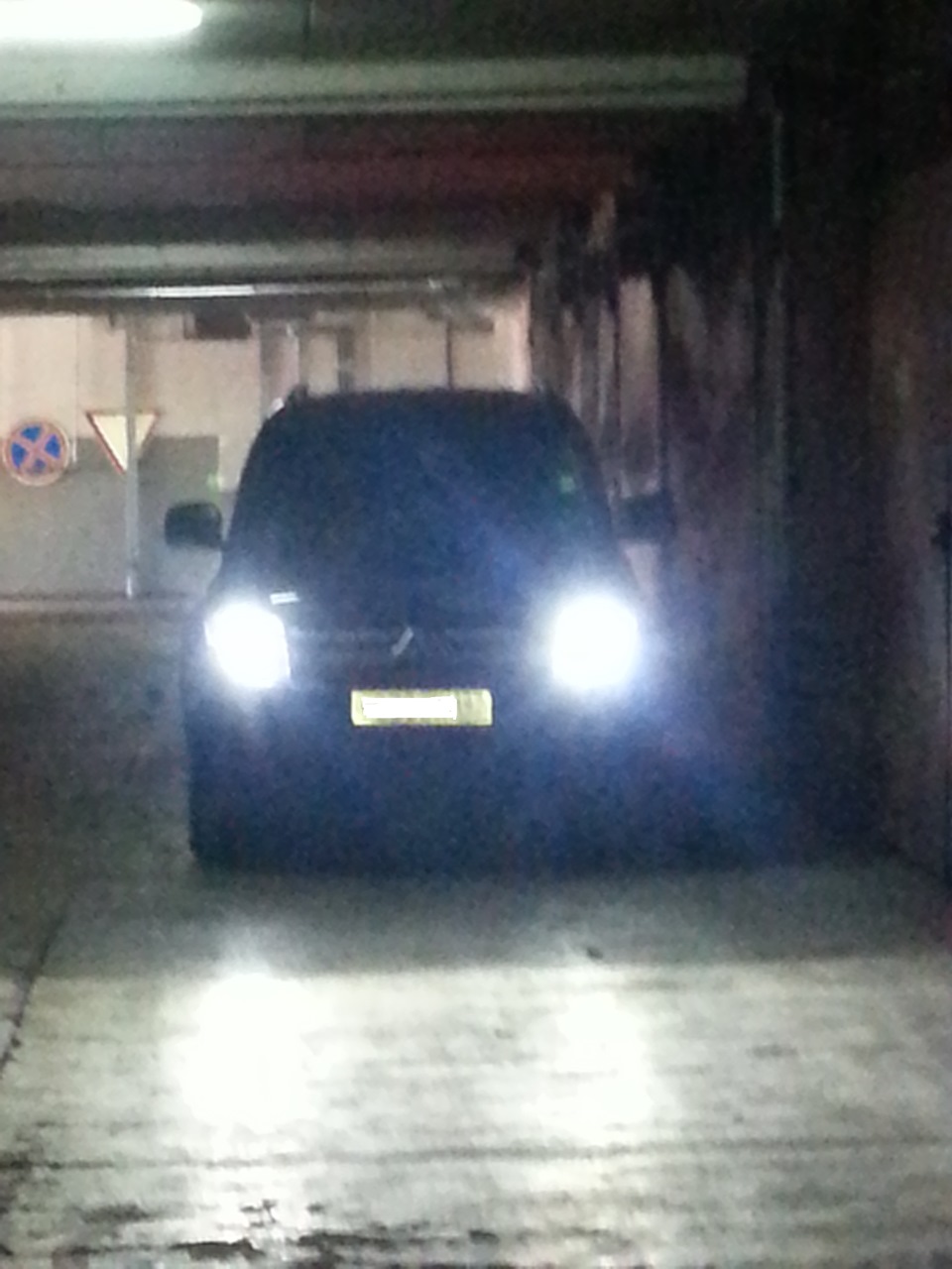

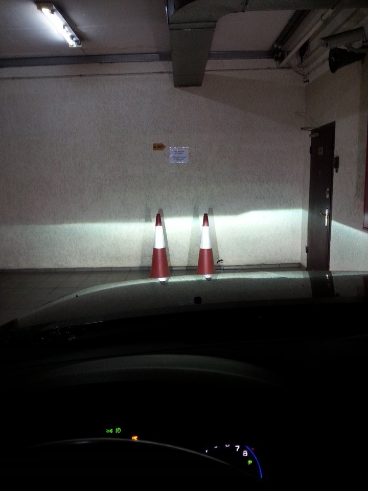

На фото первый ксенон, второй LED. Все-таки 6000К цветовой температуры хуже, чем 4300. На фото синий (6000К) ближний и нормальный (4300К) в ПТФ (габариты по 500Лм светосилы не в счет). Здесь надо, перед заказом, продавца терзать письмами и при заказе в комментарии обязательно указывать, что надо отгружать.

Опасно. Led очень тяжелые и обычная фара D2S по своей конструкции не держит такую тяжесть (радиатор, вентилятор). Поэтому поймать фокус невозможно. Не повторяйте чужих ошибок. Хотя есть у меня мощные, легкие D2S Led (фокус держит), но на 6000К. А мне синева не очень… Кому надо, могу уступить. 2990 руб.
Отличный отчет, добавил в закладки надо будет подумать над покупкой.По прошествии времени есть какие замечания в работе светодиодов?
По дальнему свету и ПТФкам вопросов нет, вставил и поехал. А вот, если, вместо ксенона, то есть над чем подумать. Очень много переделок, дороговато получается. Стоит или нет, взвешивать надо. Здесь только для гурманов.
