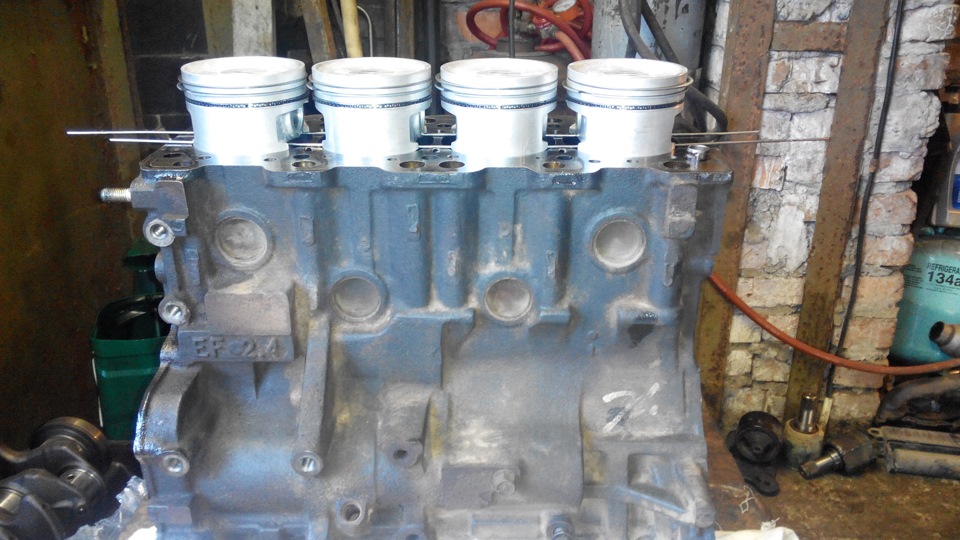

Сравним поршни Хендай и Мицу.
По всем парвметрам одинаковы. Но на Мицу больше отверстий под маслянными кольцами. Будем считать что они лучше.

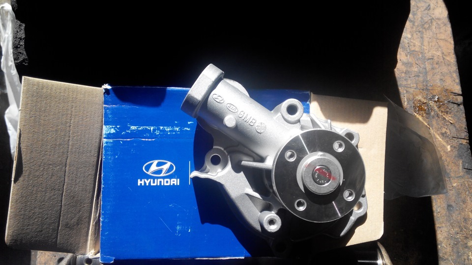

К примеру помпа и все ролики ГРМ и выжимной подшипник в оригинале производства GMB. Следовательно качество на высоте. Можно брать и на Мицу для себя.

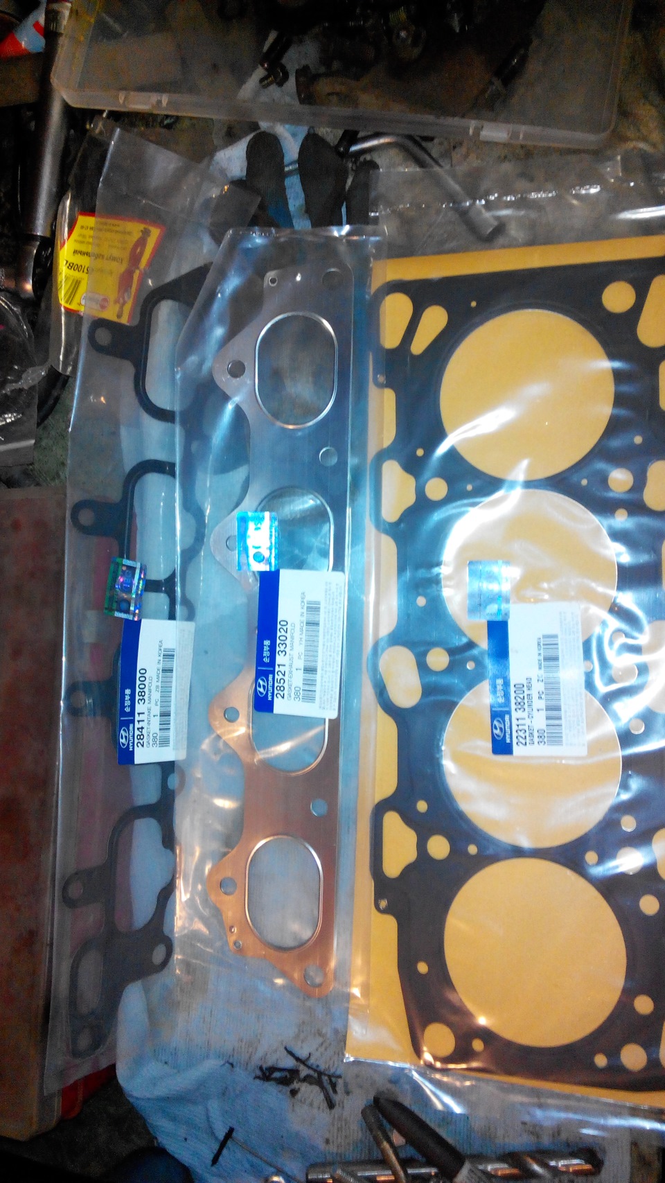

Прокладки впускного/выпускного коллектора, и все что в головке идентично Мицу 63 мотору.Причем дешевле Так что смело можно брать.

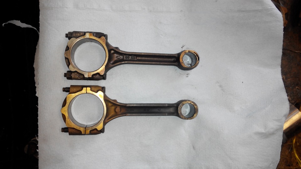

Шатуны Хендай немного толще и тяжелей. Но вот на вид качество литья по хуже.

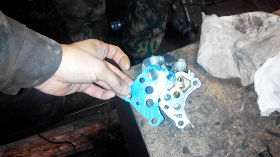

Второй трабл. Пасле сборки и запуска мотора давления масла было НОЛЬ!
Виновата оказалась прокладка под маслянным редуктором. На редукторе одно отверстие смещено.
Прорезал и все стало ГУД!

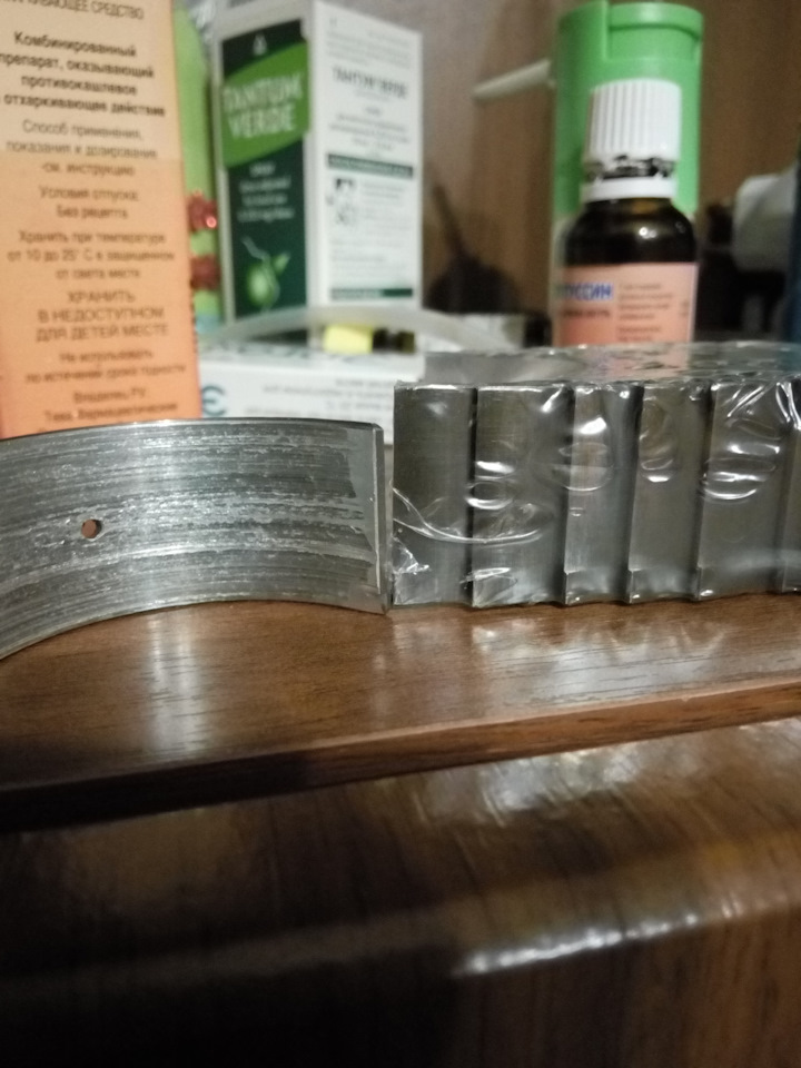

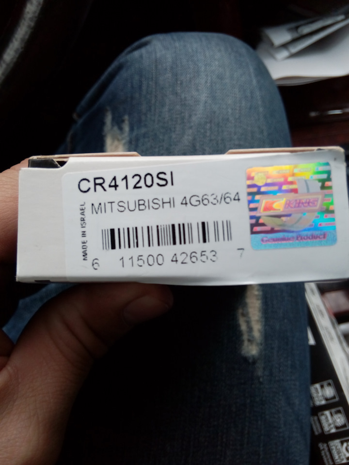

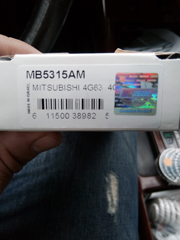

Всем привет! Второй раз заказал вкладыши коренные и шатунные подошли, номера на фото.
По коренным вкладышами тоже самое, вкладыши от митсу шире родных, вдобавок два коренных вкладыша вылиты вместе с полу кольцами, короче ни коренные ни шатунные не подходят, я знаю как автор поста их поставил. Нашёл ещё аналог по размерам, придут выложу номера и фото вкладышей
Я завтра могу сделать фото оригинальных так латышей Санта фе и мицу. По ширине все одинаково!

Сергей подскажи номер коренных и шатунных вкладышей, а то я что-то запутался.
Пришли мне вкладыши коренные и шатунные От митсу R111A-шатунные, они шире родных вкладышей, как они подошли не пойму. Фото ниже. Коренные не мерял, по внешнему виду похожи, но 2 вкладыша вылиты вместе с полукольцами, у меня на движке G4JS Санта фе1 2.4, они отдельно стоят, опять стопор.

CB-1085A 0.50
MS-1821A 0.25

Выемка для пальца у мицу имеет другую форму, за счет этого теплоотвод от колец получше…
"подшипник в оригинале производства GMB. Следовательно качество на высоте" — сорри за мои 5 копеек, но с каких это пор GMB делали качественную продукцию?
поддерживаю, гмб очень ерундовая продукция, может быть для концернов они и отбирают лучшее, но не для рынка запчастей
ivan55575
Если она действительно GMB, а не закос под него, то качество хорошее, ставил помпу GMB на 4М40, работает по сей день у другого хозяина без проблем.

GMB это полный шлак и очень много брака, удивительно что автор не в курсе этого.

В том и дело по GMB много подделок, подделывают всЁ и всЯ. Распространенный производитель вот и подделки много, до потребителя редко доходит качественная именно GMB продукция. Причем доходит до смешного, приезжал клиент менять ГРМ, так приехал с роликами INA в которых стояли левые подшипники с кривой надписью GMB, естественно сразу же при установке завыли.

раньше у них были великолепные помпы . щас толи подделка пошла толи качество уронили

Серег, ты только щас для себя GMB открыл? 0_о вроди на фтм давно говорят о их отличном качестве качестве, Я дак только их ролики покупаю :)
Я и сам их пользуются давно.
Просто сейчас увидел, что они идут в качестве оригинала на Хендай.
