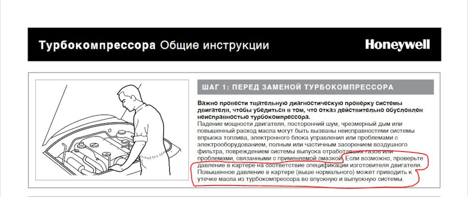

Про КВКГ чушь какая-то. В турбину масло накачиваетя с давлением 2-3 бара. Автор, ты себе представляешь величину противодавления картерных газов, чтобы мешать сливу жикдкости, которая во много раз плотнее картерных газов, и которая сливается таким потоком?
Проверяйте свое мнение перед тем, как называть чушью высказывания других людей.
Сделаю это за вас. Открываем первую попавшуюся инструкцию по монтажу турбокомпрессора Garrett. В первом же пункте на первой странице написан ответ на ваш вопрос.
Да-да, а еще в инструкции по эксплуатации бнв написано, что расход литра до 1 литра масла на срок эксплуатации масла это норма. Что же теперь, считать двигатель с расходом масла на угар исправным?
Мнение это логика. Каким образом из исправной турбины за счет квкг куда-то денется масло? Как оно может оказаться в выпуске? Да никак. Если кидает во впуск, оно будет гореть в цилиндрах. В выпуск ему физически не попасть.
И, опять таки, ему физически не устроить подпор для слива, как тут у вас написано.
А попытки производителей снять с себя ответственность вполне понятны.
