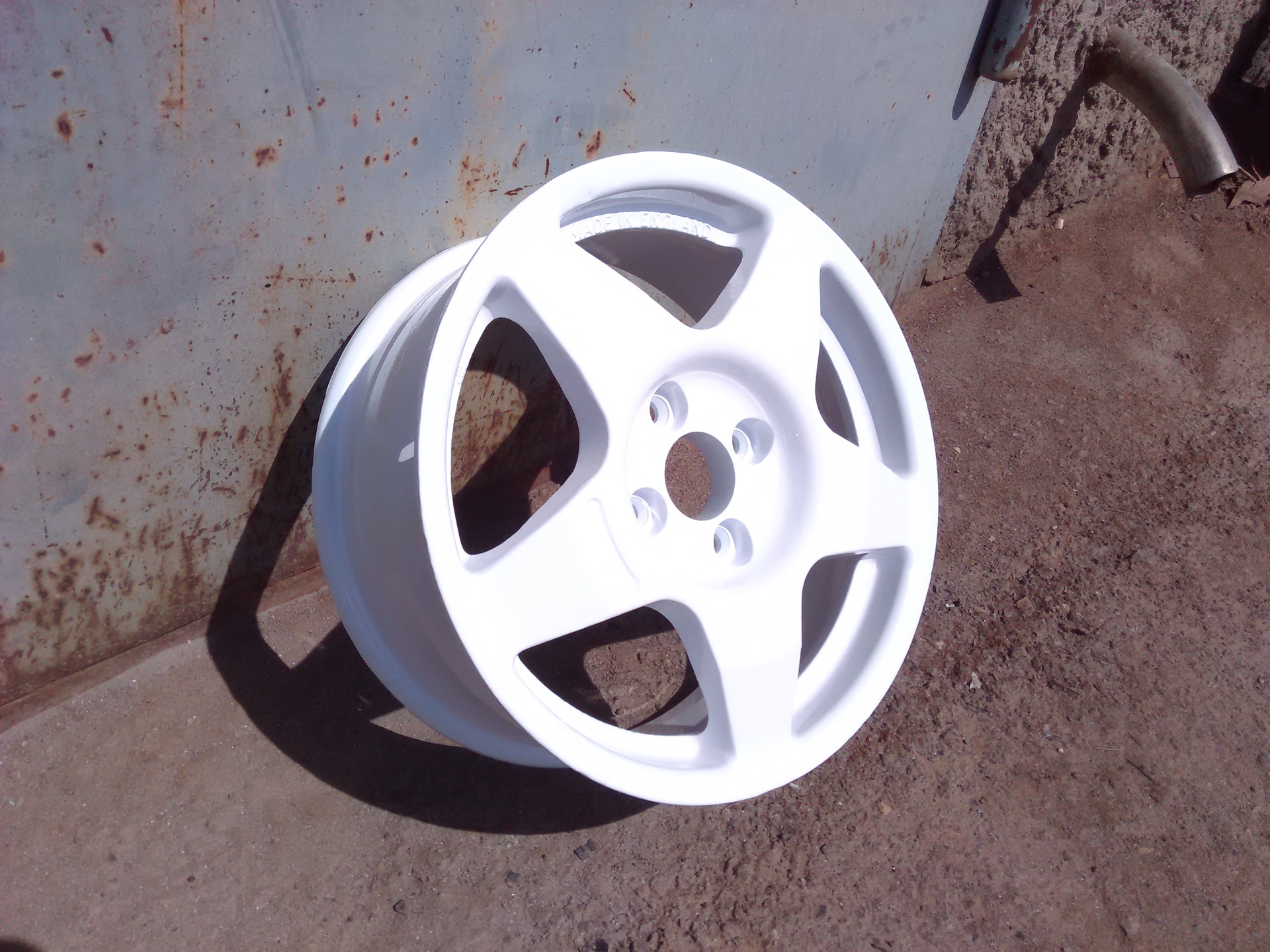

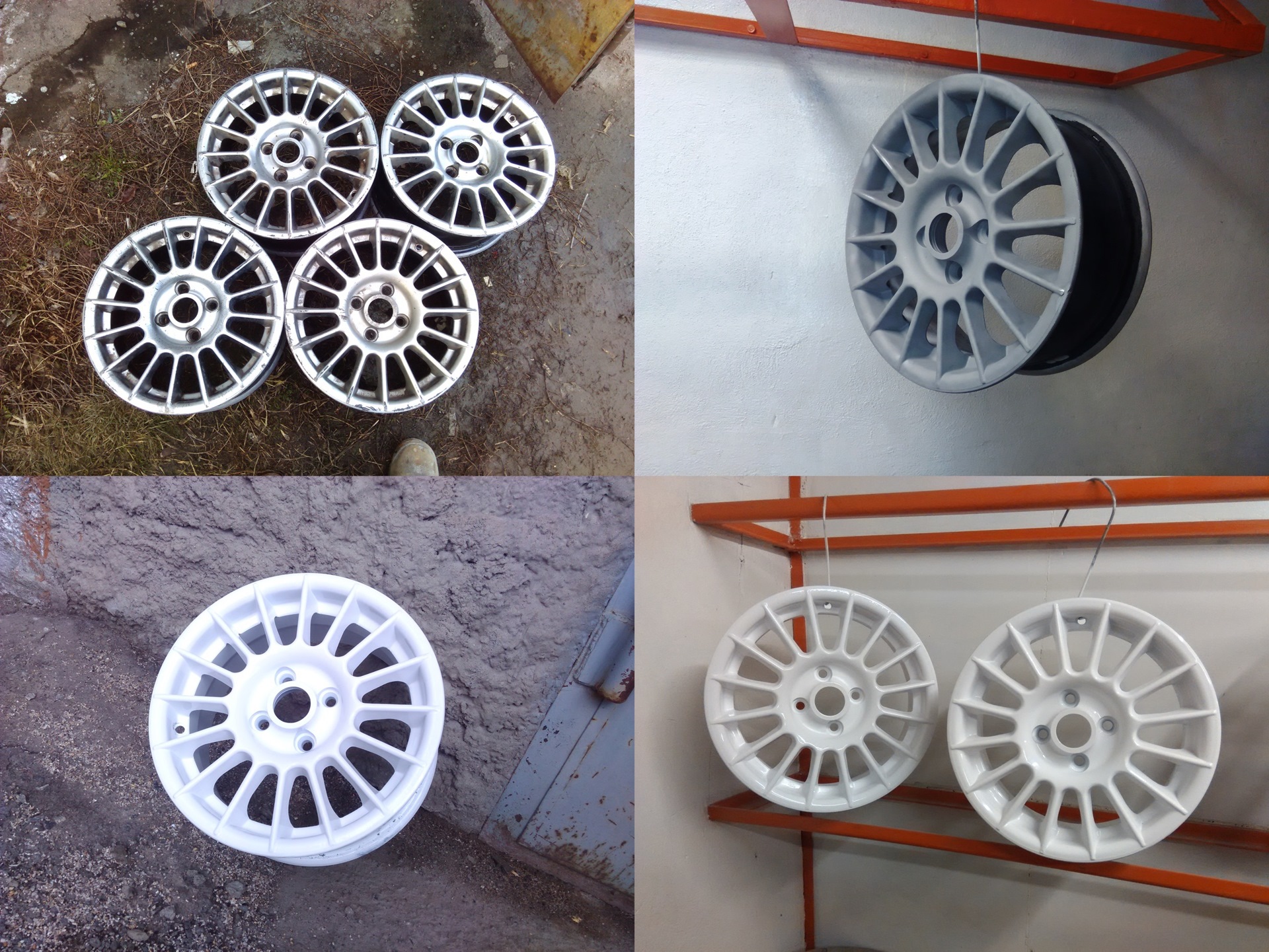

Примерно полтора года назад я красил очередные свои диски в белый цвет с лаком. На улице шёл толи дождь, толи снег, поэтому я закрылся в гараже и весь день красил 8 дисков.
Видимо, случайно, нанюхавшись растворителя :D, я решил открыть свою порошковую покраску дисков.
На принятие решения у раллиста, обычно уходит мало времени, поэтому этот этап от идеи до воплощения я быстро проскочил.

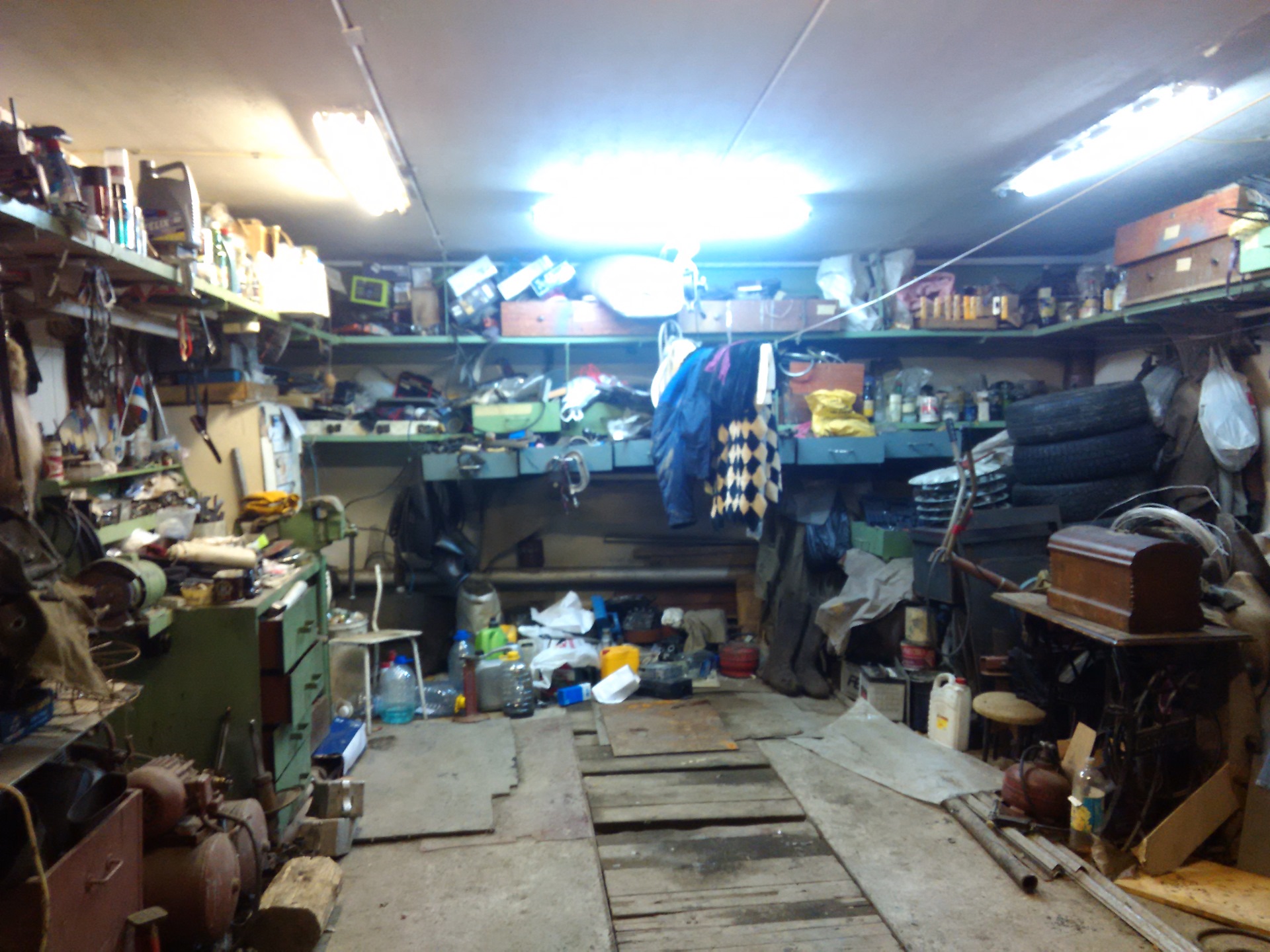

Случайно нашёл место – прекрасный гараж напротив моего. Гараж друга, покупка в рассрочку с условием, что я вывезу всё сам на его дачу.
Договариваюсь на работе, 6 ходок грузовой газели (некоторые ночью. Без документов, в неизвестной местности, чуть псина не искусала :D), 2 полных классики и гараж пуст. В место, куда вывозил всё имущество, по договорённости, сварил полки, потратив на них 2 недели.
Ремонт гаража, покраска стен, потолка, пропитка и покраска пола, проводка, освещение, вырезание сваренных полок, перетаскивание волоком 150кг верстака в мой гараж.

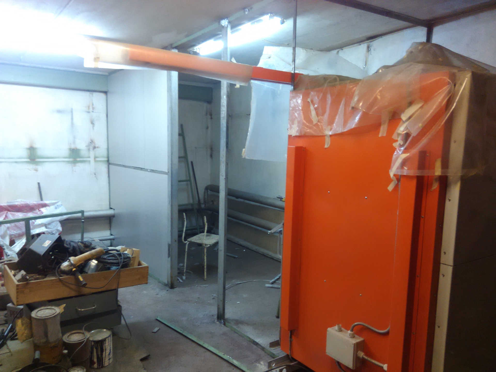

3 дня ушло на то чтобы 1-тонную печь и 100кг сдвижную дверь скантовать и поставить на место. Выставил по лазерному и брусковым уровням.

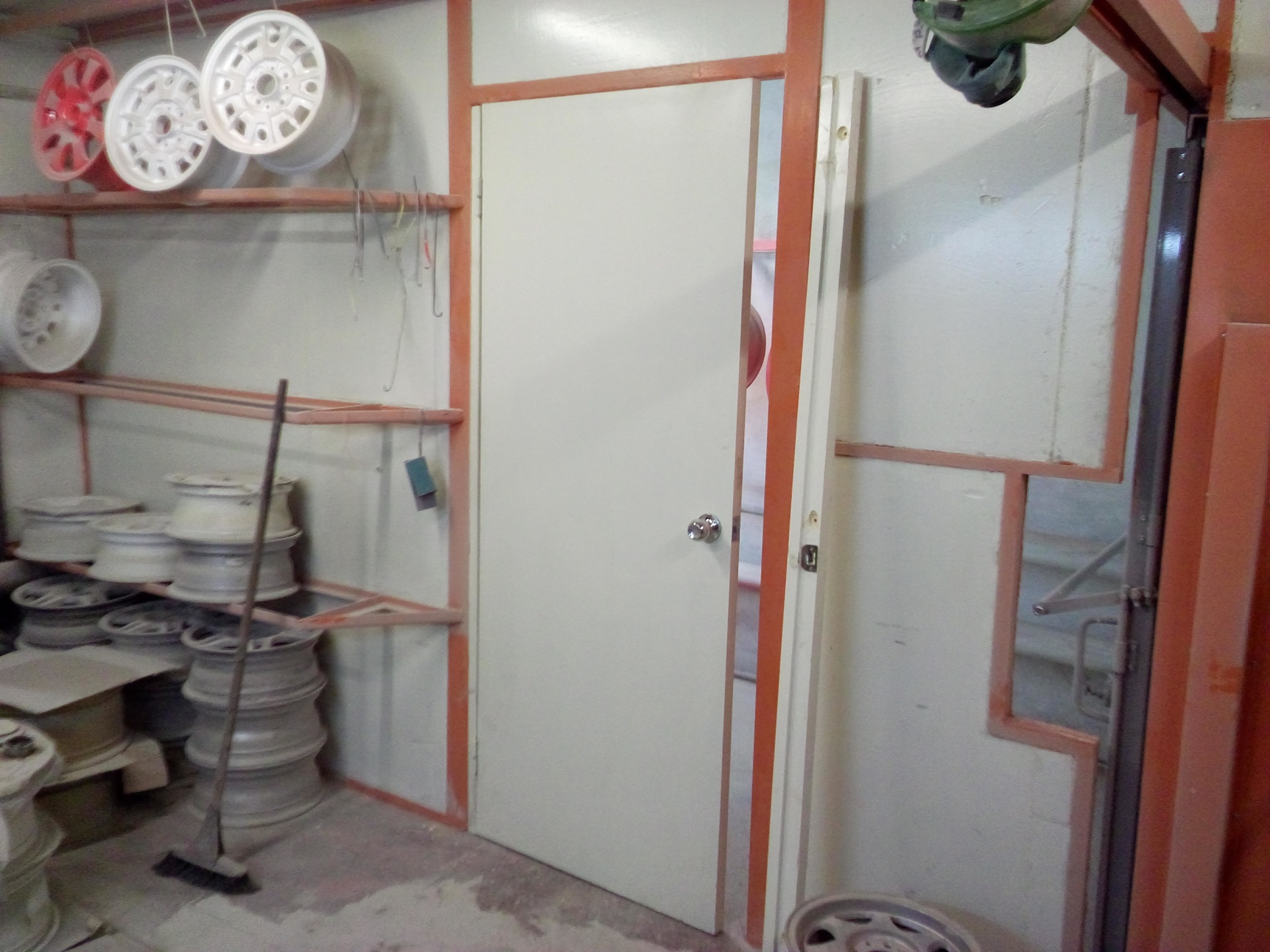

На воздвигание перегородки ушло 2 месяца. Перегородка утеплённая, для создания необходимых условий для нанесения порошка.
Недавно договорился за двери в перегородку и установил.
Итак, покрасочная камера и камера полимеризации были готовы к первой пробе нанесения порошка на деталь, но деталь необходимо подготовить к этому процессу.

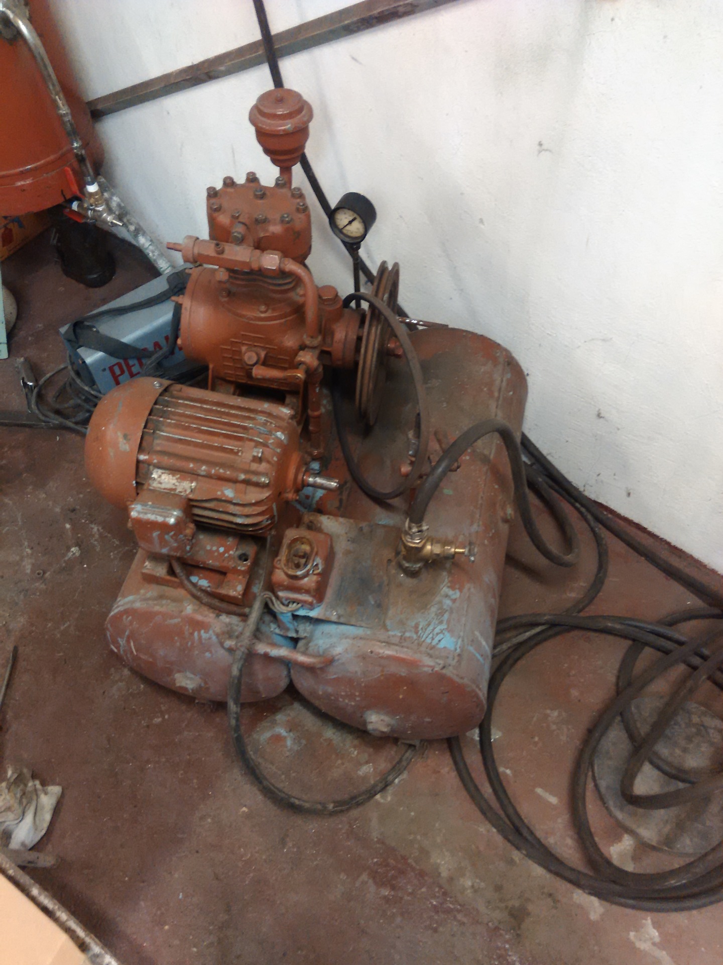

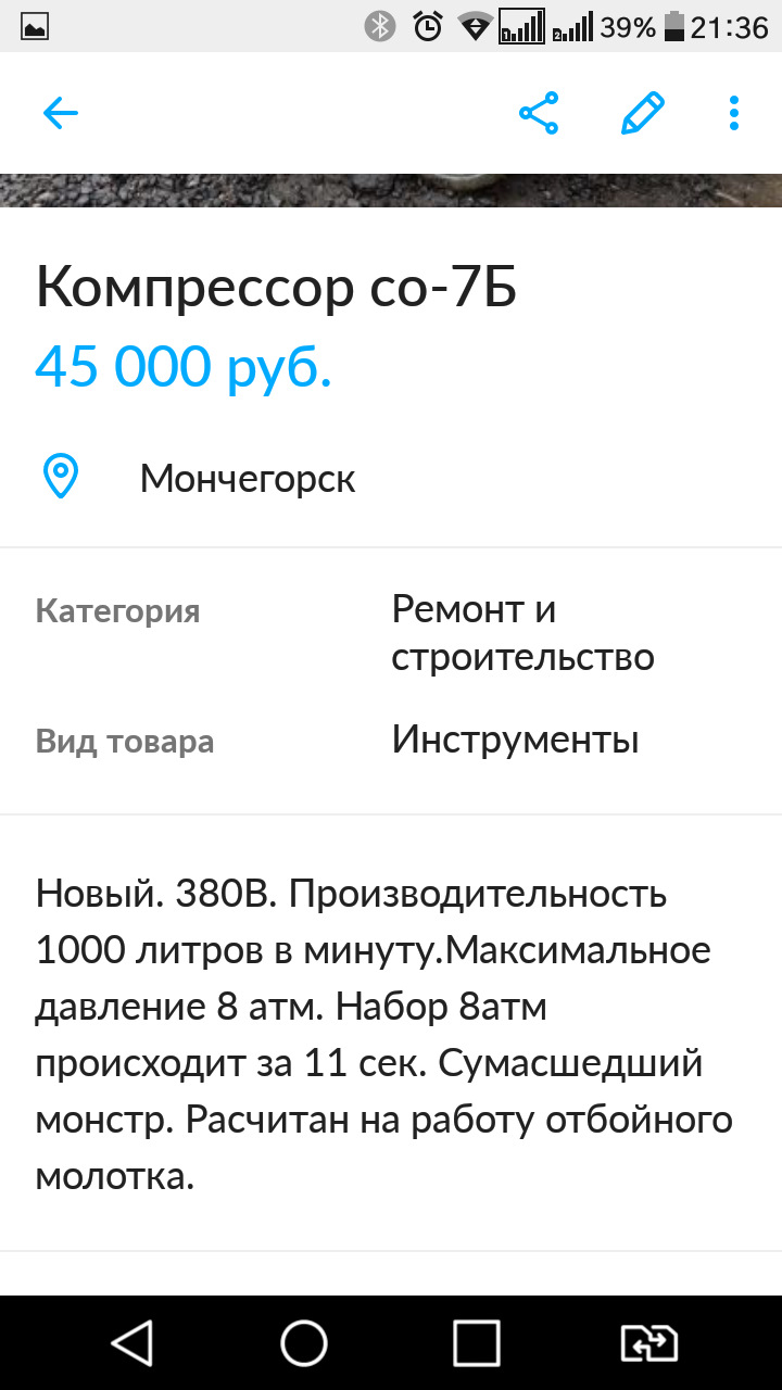

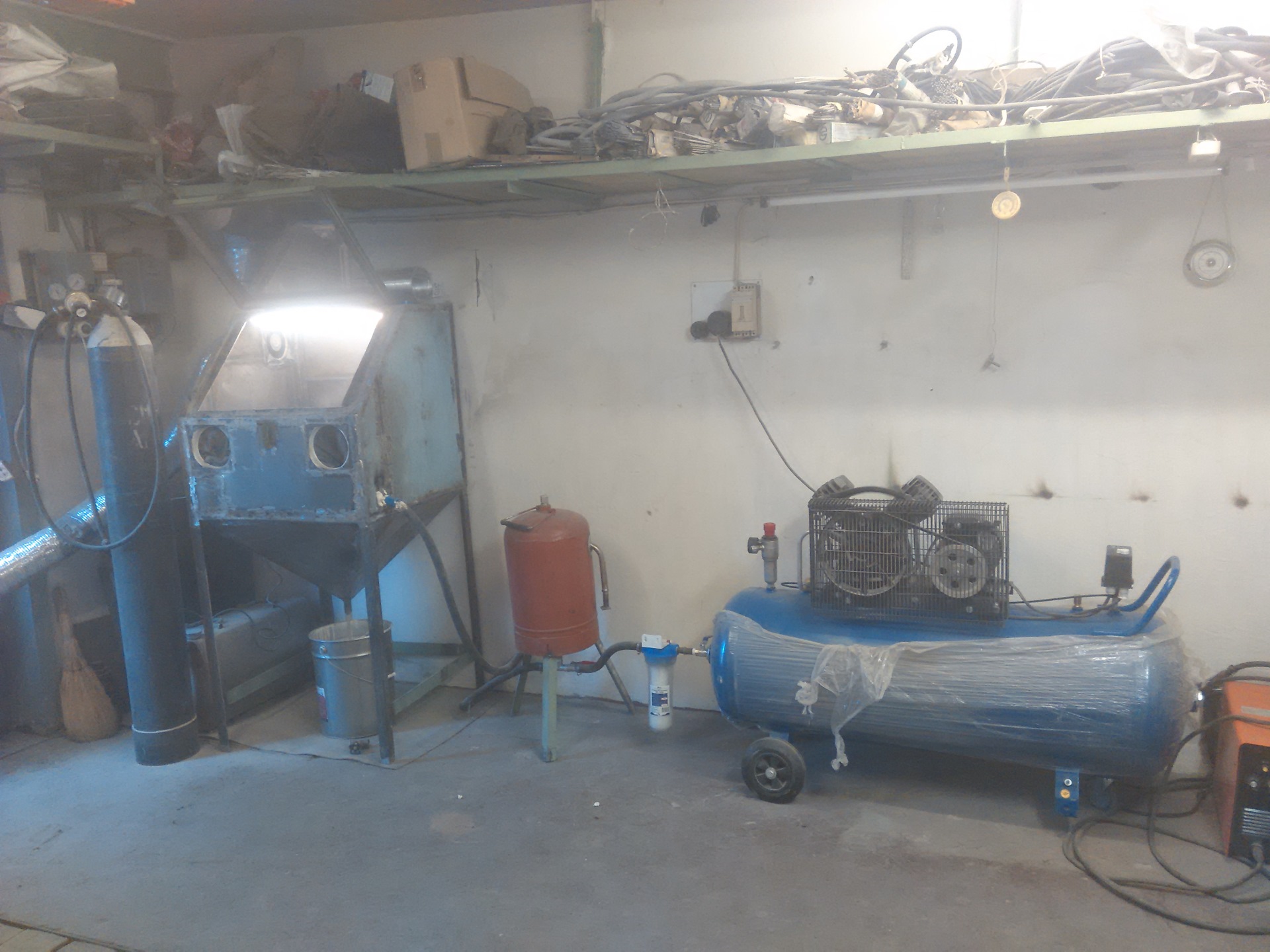

Изначально в этом гараже я нашёл компрессор, изучил как он работает, выточил у токаря шкив на двигатель вдвое большего диаметра, перебрал компрессор, попробовал подключить на 220v через треугольник, выточил переходники на мои шланги. Запуск – не устраивает производительность.
Параллельно начал варить пескоструйную камеру:
Набил кучу шишек на ней, дважды модернизировал впоследствии.
С компрессором решил вопрос кардинально – купил мощный компрессор во время спада кризиса того года.

Привет! Подскажи пожалуйста оптимальные размеры пескоструйной камеры или модель готовой. На что уделить внимание при её выборе? Спасибо.
Привет! Оптимальные размеры не подскажу, потому как видел много удачных вариантов и решений. И все они разные. Мне моя камера в принципе нравится, но есть проблемы:
1. Быстро матуется стекло, хватает буквально на 2-3 комплекта дисков. Хоть и стоит не дорого (100руб), но считаю, что эту проблему надо как-то решать. Плёнки не помогают. Видел камеры которые в 2-3 раза больше моей (где-то 1,5*1,5м) — они вообще без стекла, очень мощная вытяжка, чугунная дробь и проблем с пылью нет.
2. Есть лишнее действие в пересыпании песка из бака в ведро (у меня кран снизу всегда открыт) и из ведра в пескоструйный бак через сито, чтобы отходы от дисков отсеивались и не застревали потом в сопле). Видел решение и этой проблемы — открытый бак под камерой. Т.е. в камере сразу есть сито, чаще всего из москитной оконной сетки и в бак уже поступает очищенный песок.
Ещё 1 интересное решение — бак из ящика дсп. Максимально бюджетный и простой вариант.
Учтите сразу что место пескоструйщика должно быть удобным и желательно сидячим. 8 часов в день на пескоструе в состоянии "чуть согнут" и пескоструйщик больше не захочет этим заниматься :)

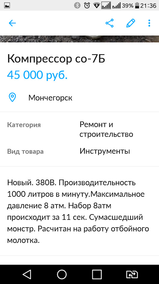

Такой компрессор для пескоструя подойдет?
Нет, для пескоструя необходимо ОТ 2куб./мин.
Всё что меньше — пустая трата времени.
Хотя, если пару ресиверов к нему пристроить, то пойдёт на малом сопле.
