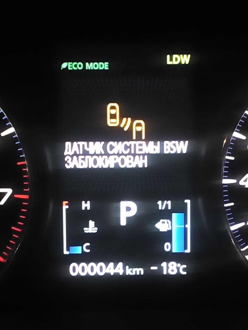

Как же так? Не пойму!

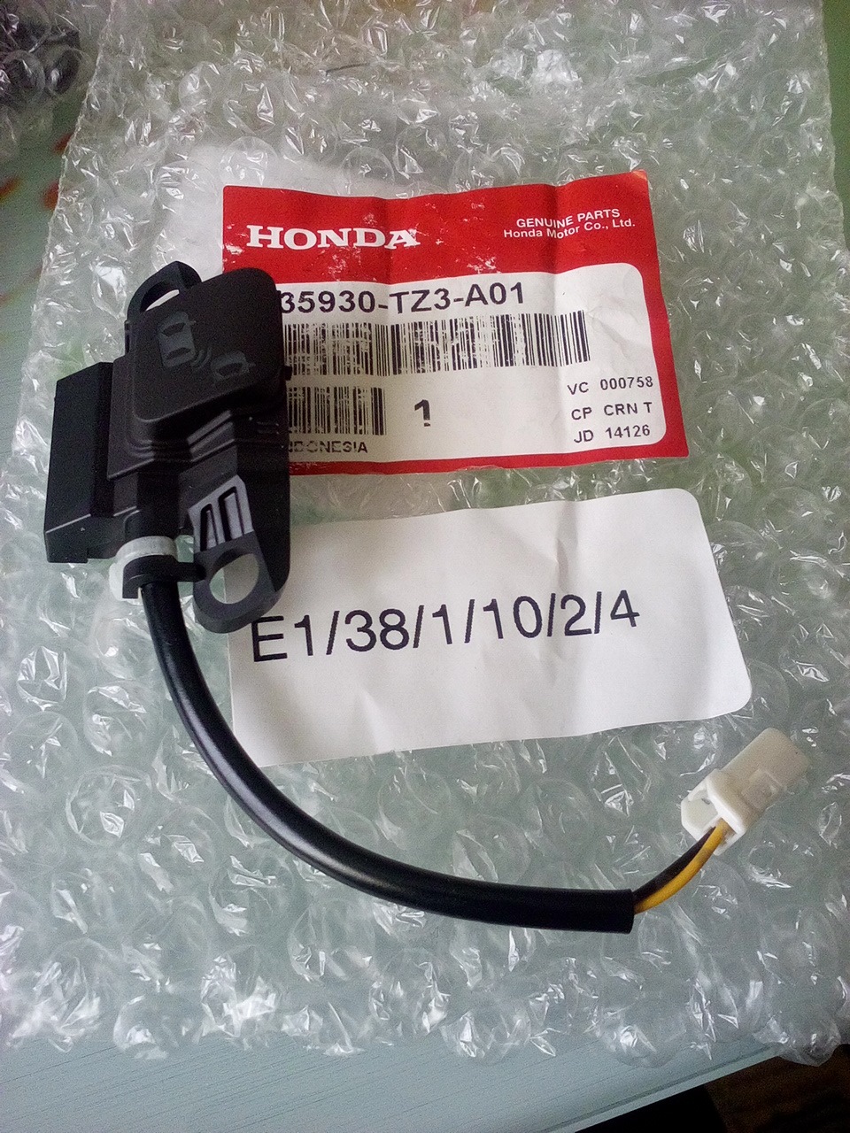

Система BSW скрытно заложена в третьих аутах, в кодинге ETACS, теперь уже знаю точно, в блоке управления датчиками парковки, а машин с такой системой мы ещё не видели. Новый PHEV…, и там нету. Ненормально! Непорядок! У-Ух, японцы!
Ещё несколько месяцев назад, когда я ждал и думал, угадал с номером блока парка или нет, на наличие поддержки 12-ти датчиков, и вскрыв блок увидел все распаянные детали, то почему бы и нет…
И вот она, система контроля слепых зон, штатно работающая на поколениях Outlander 2013-2016.
Что за система, рассказывать не буду, интернет рулит, так сказать. Работает в том же принципе, как и на новом Pajero Sport. C тем же расположением датчиков и их количеством. Т.е. для системы BSW используются свои четыре датчика, которые установлены по кругу авто.

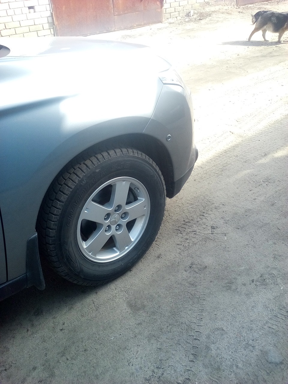

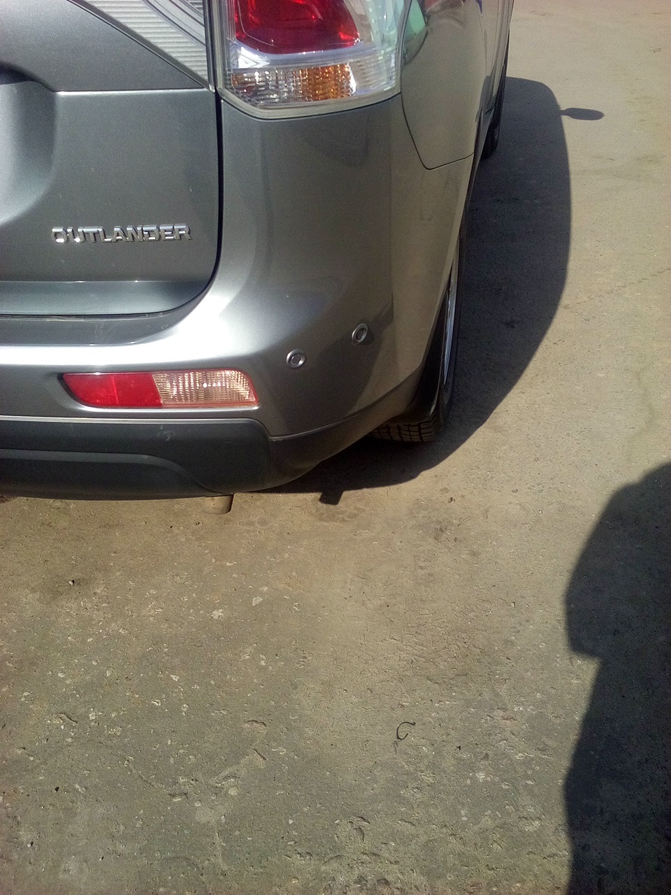

Система начинает работать с 20-25 км/ч, точно не засёк и определяет наличие препятствия в мертвой зоне обзора водителя. Происходит визуальная световая и звуковая индикация.
Есть три варианта настройки системы в вариант кодинге:
1. При наличии помехи загорается индикатор, и тухнет при свободности. Если в том момент, когда индикатор горит(т.е. есть помеха) включить поворотник, то индикатор начинает моргать и раздаётся звуковой сигнал.
2. При наличии помехи загорается индикатор, и тухнет при свободности. Если в том момент, когда индикатор горит(т.е. есть помеха) включить поворотник, то индикатор начинает моргать, но звукового сигнала нет.
3. При наличии помехи индикатор не загорается. Но если в том момент, когда есть помеха включить поворотник, то индикатор начинает моргать и раздаётся звуковой сигнал.

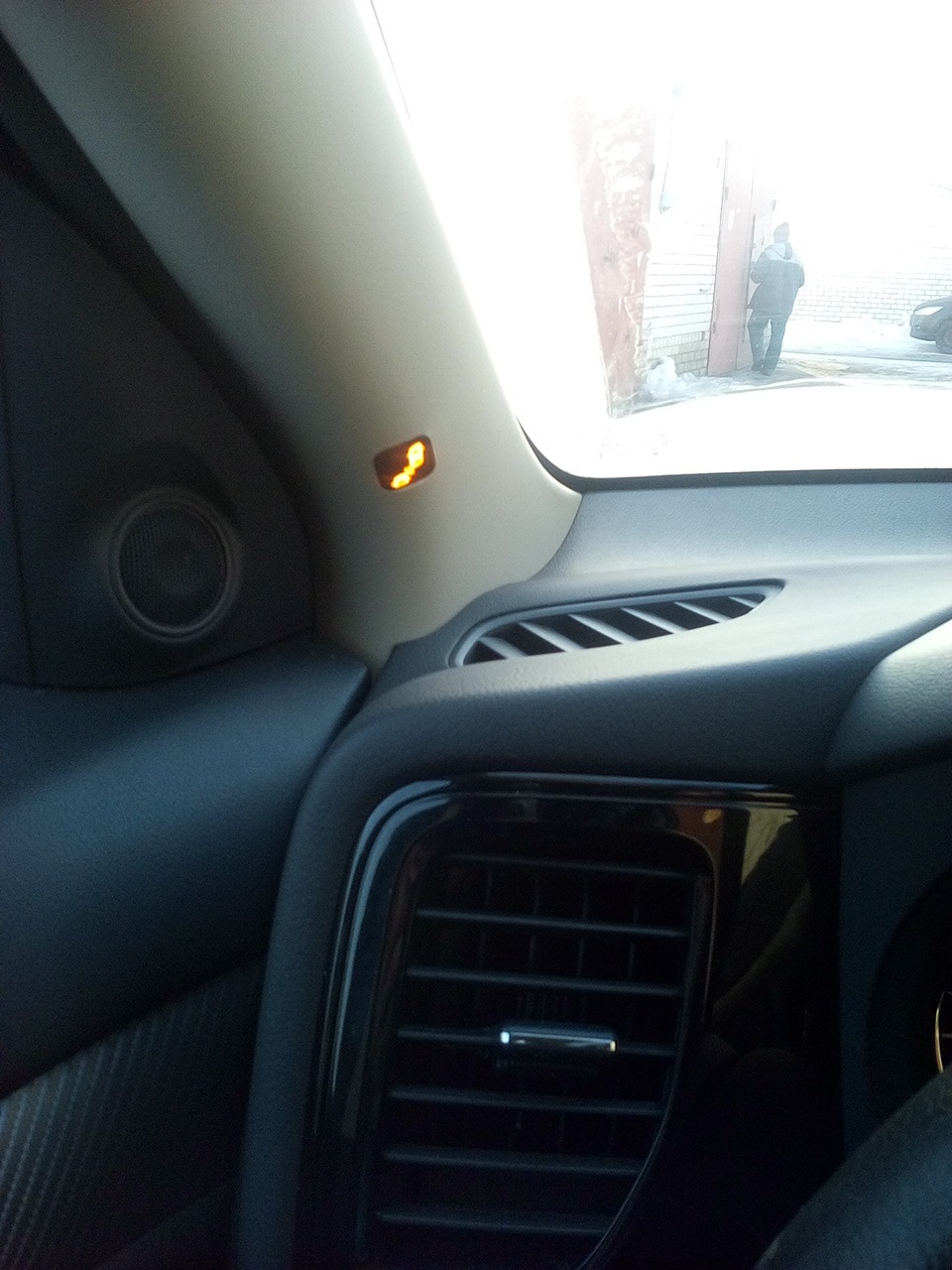

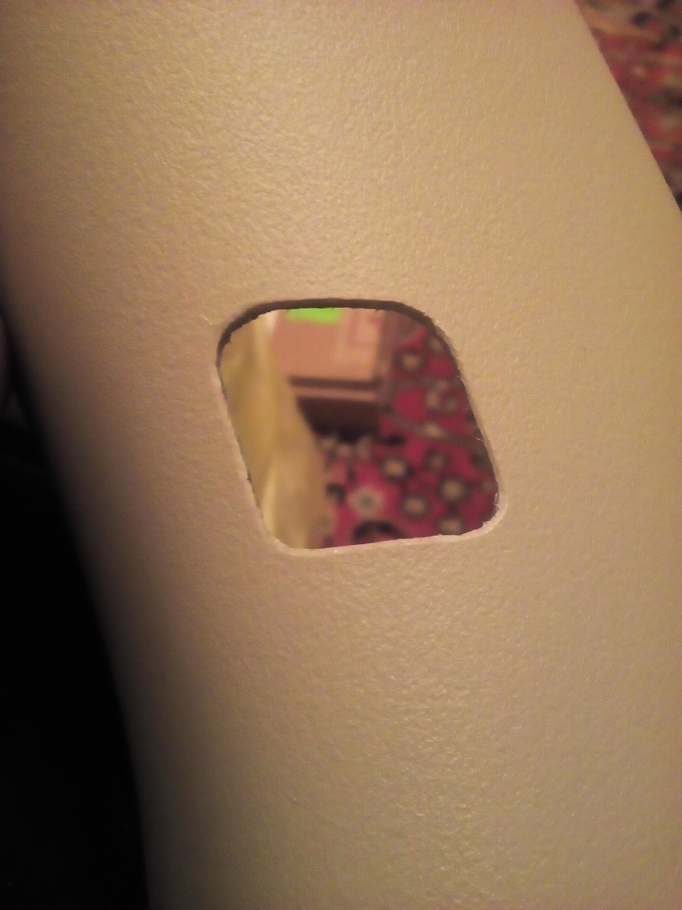

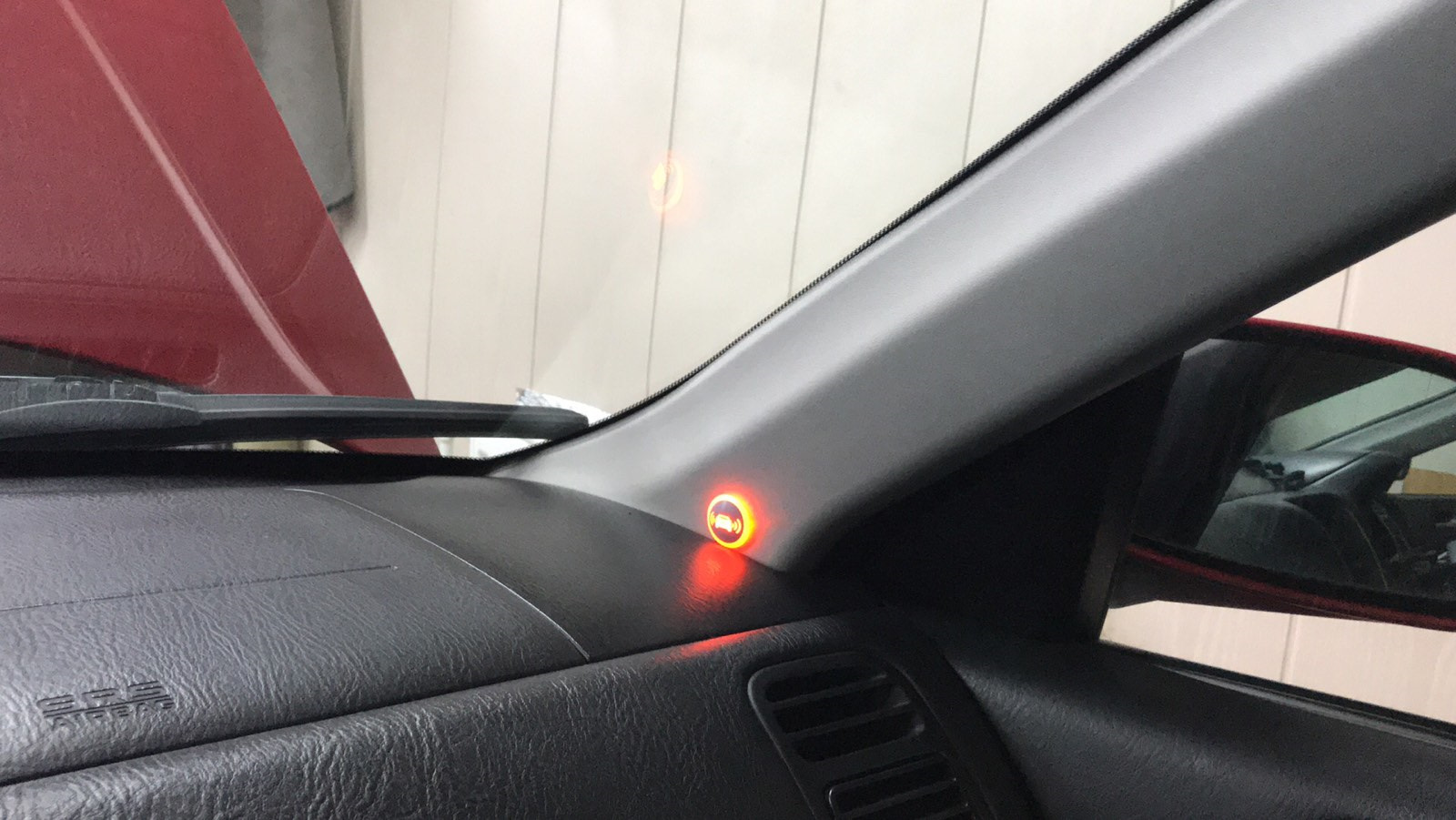

Т.к. зеркальных элементов под аут с индикатором BSW просто нет, то я решил внедрить себе отдельные индикаторы от Акуры 16 года в панели стоек.
На мой взгляд очень вписались, информативность отличная!
Ну вот так! Глазейте! Вы это видите впервые! Такого Аута не-тууууу!
P.S. Спасибо огромное Эльмину за предоставление датчиков для тестов, за помощь в замерах и т.д.

Так получается под бампером фишки есть, просто найти датчики и подсоеденялся и блок не надо покупать, что то менять, до устанавливать?
