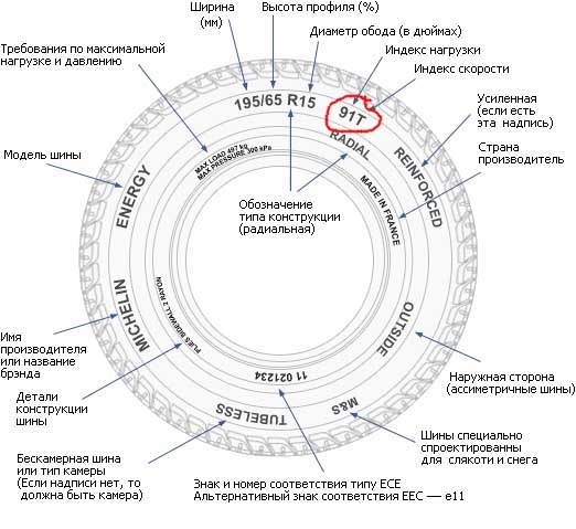

Или подойти к своей машине и прочтите надпись на боковине шины (резине).
типоразмер шины
Таким образом на шине указывается типоразмер
Называется она типоразмер и выглядит, для примера, вот так:
205/55 R16 94 Н XL
205 — это ширина шины в мм.
55 — Пропорциональность, т.е. отношение высоты профиля к ширине. В нашем случае оно равно 55%. Проще говоря, при одинаковой ширине, чем больше этот показатель, тем шина будет выше и наоборот. Обычно эту величину называют просто — «профиль».
Поскольку профиль шины это величина относительная, то важно учитывать при подборе резины, что если вы вместо типоразмера 205/55 R16 захотите поставить автошины с размером 215/55 R16, то увеличится не только ширина покрышки, но и высота! Что в большинстве случаев недопустимо! (за исключением случаев, когда оба этих типоразмера указаны в книжке по эксплуатации авто). Точные данные по изменению внешних размеров колеса вы можете рассчитать в специальном шинном калькуляторе.
Если это соотношение не указано (например, 185/R14С), значит оно равно 80-82% и шина называется полнопрофильной. Усиленные шины с такой маркировкой обычно применяют на микроавтобусах и легких грузовичках, где очень важна большая максимальная нагрузка на колесо.
R — означает автошину с радиальным кордом (по сути, сейчас почти все шины делаются именно так).
Многие ошибочно полагают, что R- означает радиус шины, но это именно радиальная конструкция автошины. Бывает еще диагональная конструкция (обозначается буквой D), но в последнее время ее практически не выпускают, поскольку ее эксплуатационные характеристики заметно хуже.
16 — диаметр колеса (диска) в дюймах. (Именно диаметр, а не радиус! Это тоже распространенная ошибка). Это "посадочный" диаметр покрышки на диск, т.е. это внутренний размер шины или наружный у диска. Подробнее про маркировку дисков можно прочитать в разделе маркировка дисков.

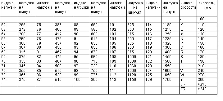

Н — индекс скорости шины. Чем он больше, тем с большей скоростью вы можете ездить на данной покрышке, (в нашем случае ИС — Н — до 210 км/ч). Говоря про индекс скорости автошины хочется отметить, что этим параметром производитель покрышек гарантирует нормальную работу резины при постоянном движении машины с указанной скоростью в течении нескольких часов.
Таблица индексов скорости:
Индекс скорости J K L M N P Q R S T U H V VR W Y ZR
Мах. Скорость (км/ч) 100 110 120 130 140 150 160 170 180 190 200 210 240 >210 270 300 >240
94 — индекс нагрузки. Это уровень предельно-допустимой нагрузки на одно колесо. Для легковых автомобилей он обычно делается с запасом и при выборе шин не является решающим значением, (в нашем случае ИН — 94 — 670 кг.). Для микроавтобусов и небольших грузовиков этот параметр очень важен и его обязательно необходимо соблюдать.
Таблица индексов нагрузки шины:*
Внимание! Индекс нагрузки в таблице указывается на одно колесо автомобиля. Для подсчета максимально допустимого веса машины нужно умножить максимальный вес нагрузки одного колеса на количество колес (например, у легкового авто нужно умножать на 4).

Дополнительная информация указываемая в маркировке на боковине шины:
XL или Extra Load — усиленная шина, индекс нагрузки которой выше на 3 единицы, чем у обычных автошин того же типоразмера.
M+S или маркировка покрышки M&S (Mud + Snow) — грязь плюс снег и означает, что шины всесезонные или зимние.
На многих летних покрышках для внедорожников указывается M&S. Однако эти шины нельзя эксплуатировать в зимнее время, т.к. зимние шины имеют совсем другой состав резины и рисунок протектора, а значок M&S указывает на хорошие показатели проходимости автошины.
All Season или AS — Всесезонные шины.
Aw (Any Weather) — Любая погода.
Пиктограмма * (снежинка) — резина предназначена для использования её в суровых зимних условиях.
Если на боковине шины нет этой маркировки, то эта автошина предназначена для использования только в летних условиях.
Aquatred, Aquacontact, Rain, Water, Aqua или пиктограмма (зонтик) — специальные дождевые шины.
Outside и Inside — ассиметричные шины. При установке надпись Outside должна быть с наружной стороны автомобиля, а Inside — с внутренней.
RunFlat, RSC (RunFlat System Component) — шины RunFlat — это покрышки, на которых можно продолжать движение на автомобиле со скоростью не более 80 км/ч при ПОЛНОМ падении давления в шине (при проколе или порезе). На этих шинах, в зависимости от рекомендаций производителя, можно проехать от 50 до 150 км. Подробнее от технологии RunFlat читайте на странице шины Ранфлет.
Разные производители автошин используют различные обозначения технологии RSC. Например: Bridgestone RFT, Continental SSR, Goodyear RunOnFlat, Nokian Run Flat, Michelin ZP и т. д.
Rotation или стрелка эта маркировка на боковине шины означает направленную шину. При установке покрышки нужно строго соблюдать направление вращения колеса, указанное стрелкой.
Tubeless — бескамерная шина. При отсутствии данной надписи покрышка может использоваться только с камерой.
Tube Type — обозначает, что эта покрышка обязательно должна эксплуатироваться только с камерой.
Max Pressure — максимально допустимое давление в шине, в кПа. Подробнее о давлении в колесах автомобиля читайте на странице давление в колесах.
Max Load — максимально допустимая нагрузка на каждое колесо автомобиля, в кг.
Reinforced или буквы RF в типоразмере (например 195/70 R15RF) означают, что это усиленная шина (6 слоёв). Буква С в конце типоразмера (например 195/70 R15C) обозначает грузовую шину (8 слоёв).
Radial эта маркировка на резине в типоразмере означает, что это авторезина радиальной конструкции.
Steel означает, что в конструкции шины присутствует металлический корд.
Буква E (в кружочке) — шина соответствует европейским требованиям ECE (Economic Commission for Europe).
DOT (Department of Transportation — Министерство транспорта США) — американский стандарт качества.
Temperature А, В или С — термостойкость авторезины при высоких скоростях на испытательном стенде (А — наилучший показатель).
Traction А, В или С — способность шины к торможению на влажном дорожном полотне.
Treadwear — относительный ожидаемый километраж пробега по сравнению со специальным стандартным тестом США.
TWI (Tread Wear Indiration) — указатели индикаторов износа протектора автошины. Маркировка на колесе TWI также может быть со стрелкой. Указатели располагаются равномерно в восьми или шести местах по всей окружности покрышки и показывают минимально допустимую глубину протектора. Индикатор износа выполняется в виде выступа с высотой 1.6 мм (минимальная величина протектора для легких автомобилей) и располагается в углублении протектора (как правило, в водоотводящих канавках).
