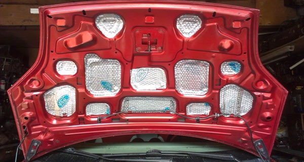

Шумоизоляция капота и крышки капота
Не стоит думать, что сделав шумоизоляцию капота можно избавиться от шумов двигателя. Это не так. Шумоизоляция капота делается для теплоизоляции двигателя в зимний период. Для этого понадобятся следующие материалы — акцент (10 мм) и вибропласт сильвер.
При шумоизоляции крышки капота учитываем вес материала, если слишком утяжелить капот, то в скором времени потекут амортизаторы капота и их придется менять.
В качестве виброизоляционного материала используем вибропласт сильвер (или аналог), который обладает малым весом. В качестве теплоизоляционного используется специальный материал — акцент, который предназначен для сохранения тепла внутри моторного отсека зимой, а также устойчив к высокой температуре и не загорится от жара двигателя. Толщина — чем больше, тем лучше.
Обратим внимание на наличие заводского теплоизоляционного материала. Его ни в коем случае не стоит выкидывать, и наша шумоизоляция капота должна быть в помощь, а не заменой. Так что при выборе толщины "акцента" следует руководствоваться принципом, чтобы потом было легко одеть стандартную шумоизоляцию капота.
На некоторым машинах нет заводской «шумки» капота, тогда шумоизоляция капота необходима, и в качестве теплоизоляционного материала используется самый толстый материал — 15 мм. Вместе с виброизоляционным материалом это даст наилучший эффект в плане тепло- и звукоизоляции капота машины.

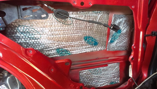

Шумоизоляция дверей автомобиля
Шумоизоляция дверей делается, чтобы избавиться от внешнего шума и для улучшения звучания музыки в авто.

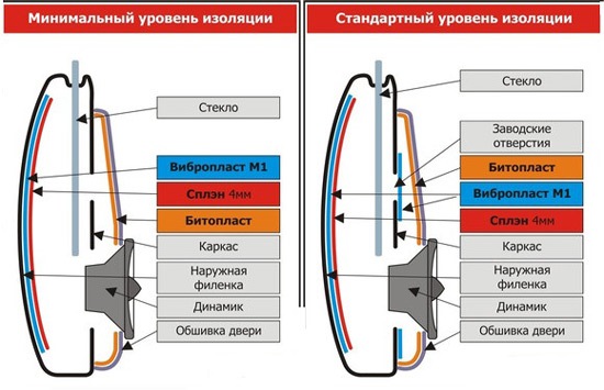

Для минимальной шумоизоляции дверей потребуется только виброизоляционный материал, по типу вибропласта "сильвер" или "голд". Клеить его нужно на внутреннюю часть двери напротив колонки. Чем больше площадь покрытия виброизоляционным материалом, тем лучше, а чем тоньше металл, тем большее количество требуется виброизоляционного материала — вибропласта.
При шумоизоляции дверей автомобиля следует учитывать вес материалов. Если сильно утяжелить дверь, то со временем дверь провиснет и придется менять петли. Тут нужен разумный подход из поставленных целей. Если собираетесь улучшать звучание аудиосистемы, то малыми средствами не отделаешься. Нужен комплексный подход и шумоизоляция минимум в 4 слоя (!).

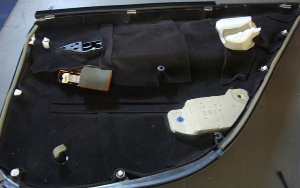

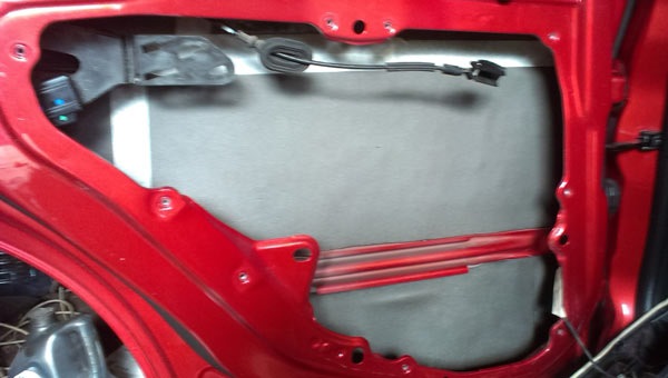

Первый слой — это внутренняя часть двери, когда шумоизоляция наклеивается внутри двери. В качестве материала используется вибропласт-сильвер (голд ) или небольшое количество бимаст бомб в месте позади динамика. Второй слой — поверх виброизоляционного материала укладывается сплен 4-8 мм.
Дальше идет шумоизоляция двери снаружи, под дверными картами и подойдет любителям качественного авто звука. Нужно полностью заклеить технологические отверстия, чтобы сделать герметичным объем двери, в котором играет динамик. К тому же, после данной операции повыситься жесткость двери, что положительно скажется на звучании музыки. Снаружи обклеиваем вибропластом сильвером и сверху спленом для шумоизоляции.
Следующий шаг — звукоизоляция дверных карт — делаем, чтобы не скрипели и не издавали лишних звуков. Пригодиться антискрипный и шумоизолирующий материал "битопласт". Чем толще битопласт — тем лучше. Не стоит забывать про «сверчки» внутри двери и дополнительно обклеить тяги и ручки с помощью материала "маделин — антискрип".
Шумоизоляция задних дверей выполняется также как и передних. Только, если в двери нет динамиков, количество слоев уменьшается и тип виброизоляционного материала используется проще.

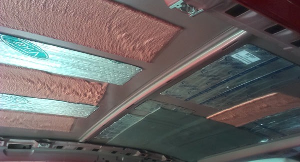

Шумоизоляция крыши и потолка машины
Шумоизоляция крыши делается, чтобы уменьшить наружный шум, в основном от дождя, а также убрать "сверчки". После шумоизоляции потолка эффект во время дождя потрясающий — когда идет сильный дождь, в салоне не будет громкого «барабанного боя», останутся слегка приглушенные удары, не доставляющие дискомфорта.
В качестве материала используется вибропласт голд или сильвер. Важен вес, ведь чем тяжелее потолок, тем выше центр тяжести машины, что негативно скажется на управляемости. В качестве шумопоглощающего материала используем сплен 4 или 8 мм, возможно в 2 слоя. Возможности в шумоизоляции крыши ограничиваются тем, чтобы потом нормально установить обшивку потолка на свое место.
