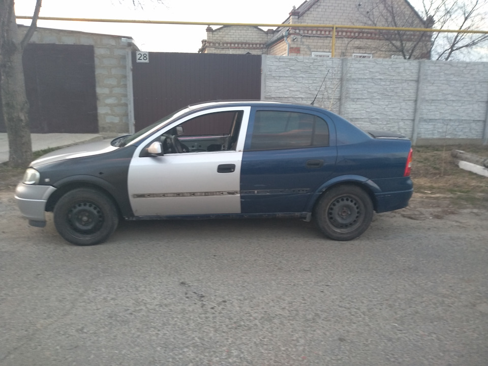

1. Подготовка кузова автомобиля к покраске
Прежде всего, вам необходимо тщательно вымыть свой автомобиль, удалив с его кузова дорожную грязь с помощью воды и моющего средства, а также жировые и битумные пятна с поверхности его кузова с помощью специальных средств, которые продаются в любом автомагазине, или с помощью уайт-спирита (ни в коем случае не использовать растворители и бензин!).
После очистки кузова необходимо демонтировать с автомобиля передний и задний бамперы, декоративную решетку радиатора, антенну радиоприемника, все фары, подфарники, указатели поворотов и прочую наружную светотехнику. Если на вашем автомобиле стоит противоударная защита в колесных арках, то её тоже необходимо снять, после чего тщательно очистить от грязи и битумных пятен поверхности отбортовок крыльев колесных проемов. Все снятые с автомобиля детали тщательно вымыть, очистить от ржавчины, высушить и сложить в отдельном месте.
2. Зачистка дефектов кузова перед покраской автомобиля
Далее автомобиль надо поставить в хорошо освещенном месте, лучше всего — на улице, чтобы внимательно изучить состояние его лакокрасочного покрытия. Крупные дефекты (сколы краски, трещины, вмятины) пометить на его поверхности цветным мелом, а лучше быстросохнущей акриловой краской (продается в любом автомагазине в аэрозольном баллончике). Далее просмотреть автомобиль еще раз с целью выявления пропущенных дефектных мест и повторить процедуру их пометки.
Следующий этап. Вооружившись стамеской или заточенной отверткой с шириной «жала» 3-5мм и наждачной бумагой (№ 60, №80, №100), произвести зачистку дефектных мест до чистого металла. При зачистке дефектных мест необходимо учитывать, что площадь очистки должна быть максимально приближена к площади дефектного места, во избежание дополнительных трудозатрат и расхода материалов при дальнейшей обработке. Также обращайте внимание на то, что переход с дефектной на недефектную поверхность должен быть максимально плавным, без уступов и нависаний кромок старого лакокрасочного покрытия. Это легко проверяется ощупыванием (проглаживанием) рукой поверхностей кузова. Помните, что ваша рука самый чувствительный прибор из доступных, на ощупь можно определить разность высот в пределах 0,03мм.
После выполнения всех этих работ необходимо вновь тщательно очистить кузов от пыли, протереть зачищенные места хлопчатобумажной ветошью, смоченной в уайт-спирите, и дать им просохнуть.
3. Выравнивание дефектов кузова автошпатлевкой
Теперь приступаем к шпатлеванию дефектных мест. Для этого используем полиэфирную синтетическую автошпатлевку, металлический и резиновый шпатели с ширинами соответствующими площади мест шпатлевания. Для заделки дефектных мест я рекомендую использовать финишную шпатлевку, т.к. она является мелкозернистой и с ней будет легче работать при шлифовании.
Размешивать шпатлевку с отвердителем (он прилагается в комплекте к банке) лучше специальной металлической самодельной лопаточкой из пластины металла толщиной 1мм. и размером приблизительно 150х150мм. Пропорции замеса указаны на банке, но, из опыта, шпатлевки надо брать две полных столовых ложки + «колбаска» отвердителя длиной 30-40мм.
Все это очень тщательно перемешиваем в течении 30-40 секунд и сразу же приступаем к нанесению на дефектные места энергичными перекрестными движениями с поворотом движений поочередно на 90 градусов. Таким образом добиваемся ровной гладкой поверхности, слегка выступающей над основной кузовной поверхностью.
ВАЖНО! В размешанной шпатлевке происходит химическая реакция затвердевания с выделением некоторого количества тепла, начиная с пяти минут после размешивания и до полного отвердевания! Поэтому надо работать без суеты, но быстро!
Шпатлевка будет негодной к применению, если у вас при нанесении шпателем появятся комочки, это начинает происходить минут через пять после начала замеса.
Зашпатлеванному месту надо дать полностью затвердеть, это обычно происходит в течении 30-45 минут при температуре +20С. Проверить готовность поверхности можно таким способом: потрите зашпатлеванное место сухой наждачной шкуркой с зерном №80, если при этом нет налипания шпатлевки к зернам бумаги и шпатлевка сыплется мелкой сухой пудрой, значит процесс затвердевания окончен.
Зачистку шпатлеванной поверхности производим вручную наждачными шкурками, поступательно от № 120 к № 600 до доведения поверхности по шероховатости и геометрии показателям, идентичным поверхности кузова автомобиля. Зачистка производится в несколько приемов с дополнительным подмазыванием приготовленной шпатлевкой, если надо.
ВАЖНО! Зачистку (шлифовку) рекомендую производить без смачивания поверхности водой, т.е. всухую, т.к. попадание воды в структуру шпатлевки ухудшает ее качества и применяется «мастерами» исключительно во избежание запыленности рабочего места.
Зашпатлеванные места необходимо контролировать проглаживанием мест обработки ладонью. Для окончательного контроля зашпатлеванных поверхностей необходимо тщательно очистить их от пыли, протереть ветошью, смоченной в уайт-спирите и просушить, после чего нанести на них тонкий слой грунтовки из аэрозольного баллончика (предпочтительно светло-серого цвета) с небольшим переходом на «нетронутые» поверхности кузова и визуально проконтролировать чистоту и качество обработанных поверхностей. После нанесения грунта все дефекты явно «всплывают». В случае необходимости исправляем дефекты.
4. Подготовка к покраске автомобиля своими руками — завершающий этап
Тщательно очищаем кузов от пыли, заклеиваем малярной лентой с помощью бумаги (газет) места кузова, не подлежащие окраске (не забываем полностью закрыть колеса), помня, что высота уступа между окрашенными и неокрашенными частями поверхности кузова будет составлять около 0,02мм и это будет видно. Границы окрашенных и неокрашенных частей поверхности кузова необходимо располагать по границам линий изгиба или по границам отдельных деталей кузова автомобиля.
Зашкуриваем все лакокрасочное покрытие автомобиля наждачной шкуркой №1200 до состояния его матовости. Повторно очищаем весь кузов от пыли и протираем его ветошью, смоченной в уайт-спирите, просушиваем, тщательно контролируем чистоту поверхности кузова.
ВАЖНО! Несколько слов о помещении, в котором будет производиться окраска автомобиля. Если это гараж, то он должен быть достаточно большим, с рабочей зоной не менее 2-х метров по периметру автомобиля. Перед покраской помещение необходимо тщательно очистить от пыли и грязи, смочить пол водой (удобно при помощи пневмораспылителя), обратить внимание на то, чтобы с потолка помещения не осыпалась штукатурка, грязь, паутина и т.д.
Приобретаем автоэмаль с возможностью её высушивания без запекания Выбор лакокрасочного бренда за вами — хоть обычную глянцевую эмаль выбирайте, хоть супер-модную матовую.
5. Покраска автомобиля ручным способом
Наконец, приступаем к покраске автомобиля. Согласно инструкции по применению, разводим эмаль растворителем до необходимой густоты (по моему опыту, контролируем визуально следующим методом – погружаем металлический стержень диаметром 1-2 мм в краску и, поднимая его над банкой, наблюдаем за частотой стекания краски с конца стержня, она должна быть 3-4 капли в секунду).
Процеживая через специальную сетчатую воронку (обрезок капронового чулка), заливаем эмаль в бачок покрасочного пистолета. Пистолет следует использовать с соплом №1,4, при давлении воздуха на подаче в пистолет 2,5 – 3,0 Атм.(Bar.)
ВАЖНО! Окраску начинаем с крыши автомобиля. Красить автомобиль необходимо с расстояния 150-250мм от сопла покрасочного пистолета до поверхности окрашивания, плавными возвратно-поступательными движениями в 2-3 слоя с промежуточной сушкой в 15 мин.
Не спешите! Цвет и глубина окраски проявятся только при окрашивании поверхностей автомобиля вторым слоем. Время полного высыхания окрашенного автомобиля при +20С около 24-36 часов.
ВАЖНО!
1. Работайте только в респираторе и в проветриваемом помещении.
2. Источник подачи воздуха (компрессор) необходимо расположить вне помещения, в котором будет производиться покраска.
3. Курить в помещении, где производится покраска автомобиля, КАТЕГОРИЧЕСКИ ЗАПРЕЩЕНО!
Как вы видите, покрасить автомобиль в домашних условиях своими руками вполне реально. Удачной работы!
