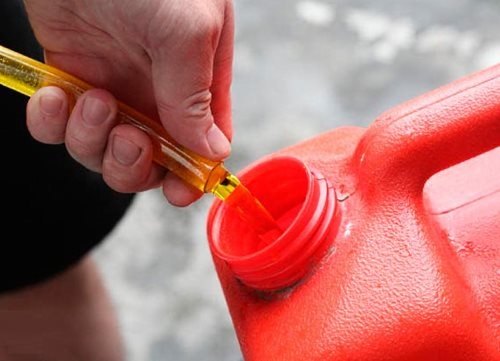

Естественно, в критической ситуации кто-нибудь обязательно вспомнит о «дедовском» методе: человек втягивает ртом воздух из трубки, второй конец которой опушен в бак с бензином. Но мы не можем назвать такие действия безопасными из-за большой вероятности попадания топлива в рот, поэтому расскажем вам о более безопасных манипуляциях.
Здесь, помимо стандартной привычной трубки, вам понадобится своеобразный тканевой поршень в виде веревки с узлом на одном из ее концов. Опустите в бак конец шланга с поршнем, плотно прикрепленным внутри. Далее осторожно потяните поршень на себя до того момента, пока узел дойдет до верхнего края трубки. После достижения нужного уровня, опустите приспособление в подготовленную заранее емкость. Теперь можете смело полностью доставать поршень.

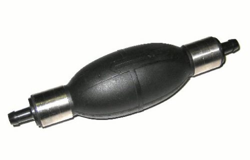

Воспользуйтесь специальным насосом-грушей.
Следуя намеченной стрелке на груше, обозначающей направление движения топлива по шлангу, опустить один конец шланга в топливный бак. Качайте топливо, надавливая на грушу, до того момента, пока бензин не начнет вытекать со свободной стороны шланга.
