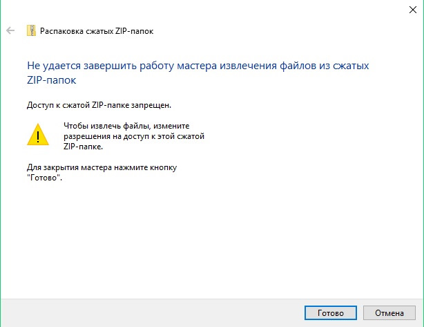

Добрый день при распаковке на вирт диск выдает ошибки файл поврежден и не известный формат подскажите нужно отключать безопасность при скачивании и распаковке, спасибо
Ничего отключать не надо, просто используйте другой архиватор.

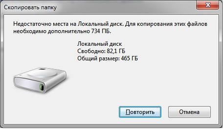

Доброго дня! Скажите пож. сколько места занимает на диске всё это ПО? обязательно на "С" ставить

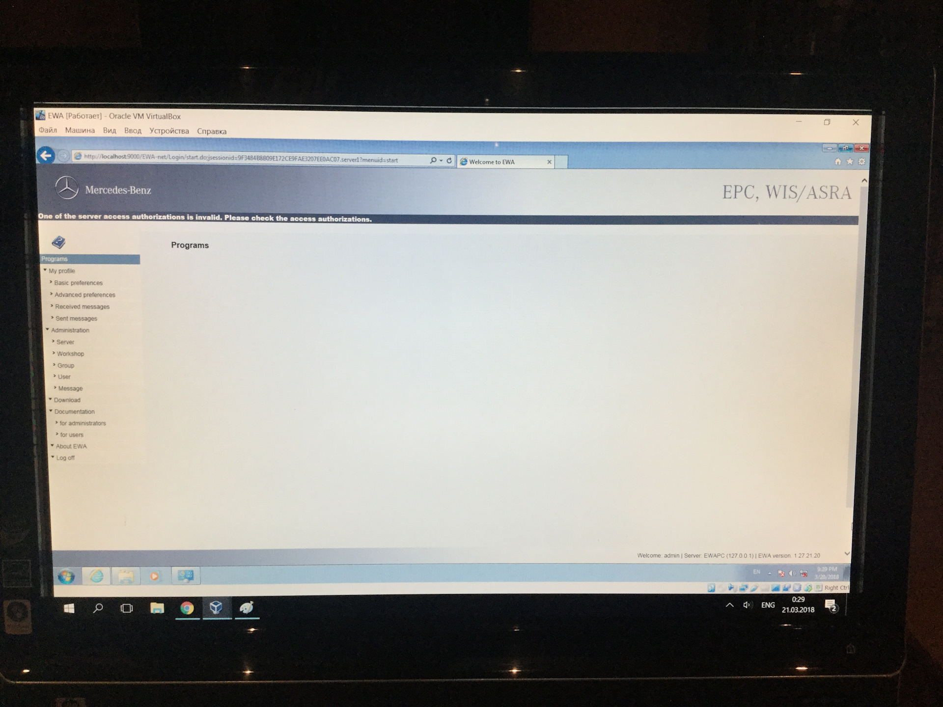

МАС адрес прописал, ключи по менял. Иконок нет. Посмотрел адаптр -нет драйверов. Не могу понять где взять дополнения к virtualBox. Подскажите?

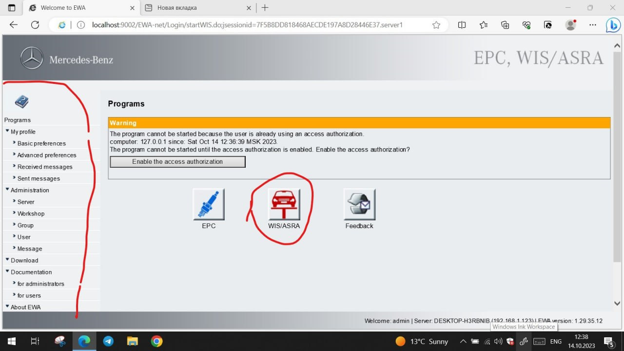

Приветствую. Все установил, все гуд. Но уже дофига раз генерирую ключи и нифига не помогает. Может есть решение?
В чем собственно у вас проблема?
Вот такое у меня и все. Через генератор коды раз 10 менял и нифига. Все по инструкции. Но не появляются значки.
Java не обновляли? Сбросьте скриншот с новыми ключами

Нужен доступ- зайдите в пользователи и дайте права

Все установил, 7-я винда запустилась, но стартовая страница на английском и по центру нет иконок. Что я сделал не так?
Та же фигня была — дело было ключах. Надо через прогу сгенерить ключи — смотри инструкцию там описано. Сделал — все получилось )

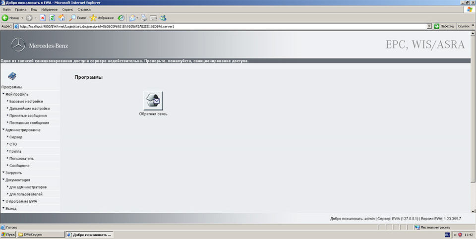

Здравствуйте, вот какая проблема:
Я запускаю EWA Admin tool на виртуалке — все "светофоры" горят зеленым
Но когда я захожу под учеткой через браузер — на главной в программах все равно равно только одна "обратная связь"
Подскажите пожалуйста, c чем это может быть связано?

Поставила себе на комп. На локалхосте нету значка свечи и машину по вину не отсекает. В чем может быть засада? Интересуют грузовые авто.
Здравствуйте,
Проверьте ключ, тот который встроен он истек, сгенерируйте новый и добавьте, инструкция на рабочем столе.

Перепробывал все возможные варианты с мак адресами и у меня отображается только кнопка с обратной связью.
Прошу помочь, может что не правильно делаю.
Здравствуйте, ключ был только до 01.2017. Поэтому нужно сгенерировать новый ключ и установить (инструкция на рабочем столе есть)
Акак можно уменьшить размер виртуалки?
К сожалению это сделать не возможно :) или по факту удалить компоненты виндовса, которые вам не нужны :) Там система чистая, без каких либо дополнительных программ
50 гигов база?
Там же не только база, там весь виндовс и база. Вот например на этой неделе уже собрал сборку от 01.2017. Весит около 100 гигов, потому что Win 7 а не на XP. Залить как всегда некуда, так что не могу поделиться…
Винда 3-4 гига и база 95 мин?
Торренты только.
Win 7 никак на 3-4 гига не получиться, не помню сколько но вроде больше 10. (ставил Ultimate версию, на всякий случай)
Да, точно. 10-ку весит.

добрый день, ключ до какого года вписан?щас актуально?
Ключ можно сгенерировать новый на любой срок :)
