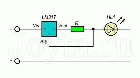

Значить как сделать самый простой стабилизатор тока?
Для этого берем LM317 если нужно стабилизировать ток в пределах до 1 ампера или LM317L если необходима стабилизация тока до 0,1 А. Даташит можно скачать здесь!
Так выглядят стабилизаторы LM317 с рабочим током до 1,5 А.
А так LM317L с рабочим током до 100 мА.
Для тех кто не знает Vin — это сюда подается напряжение, Vout — отсюда получаем…, а Adjust вход регулировки. В двух словах LM317 это стабилизатор с регулируемым выходным напряжением. Минимальное выходное напряжение 1,25 вольта (это если Adjust "посадить" прямо на землю) и до входного напряжения минус наши 1,25 вольта. Т.К. максимальное входное напряжение составляет 37 вольт, то можно делать стабилизаторы тока до 37 вольт соответственно.
Для того чтобы LM317 превратить в стабилизатор тока нужен всего 1 резистор!
Схема включения выглядит следующим образом:
С формулы внизу рисунка очень просто рассчитать величину резистора для необходимого тока. Т.е сопротивление резистора равно — 1,25 разделить на требуемый ток. Для стабилизаторов до 0,1 ампера мощность резистора 0,25 W вполне годиться. На токи от 350 мА до 1 А рекомендуется 2 вата. Для тех кто не хочет считать привожу таблицу резисторов на токи для широко распространенных светодиодов.

А теперь пример с учетом всего выше сказанного. Сделаем стабилизатор тока для белых светодиодов с рабочим током 20 мА, условия эксплуатации автомобиль (сейчас так моден световой тюннинг…).
Для белых светодиодов рабочее напряжение в среднем равно 3,2 вольта. В автомашине (легковой) бортовое напряжение колеблется (в опять же среднем) от 11,6 вольт в режиме работы от аккумулятора и до 14,2 вольта при работающем двигателе. Для российских машин учтем выбросы в "обратке" (и в прямом направлении до 100 ! вольт).
Включить последовательно можно только 3 светодиода — 3,2*3 = 9,6 вольта, плюс 1,25 падение на стабилизаторе = 10,85. Плюс диод от обратного напряжения 0,6 вольта = 11,45 вольта.
Полученное значение 11,45 вольта ниже самого низкого напряжения в автомобиле — это хорошо! Это значит на выходе будет всегда наши 20 мА независимо от напряжения в бортовой сети автомобиля. Для защиты от выбросов положительной полярности поставим после диода супрессор на 24 вольта.
P.S. Подбирайте количество светодиодов так чтобы на стабилизаторе оставалось как можно меньше напряжения (но не меньше 1,3 вольта), это надо для уменьшения рассеиваемой мощности на самом стабилизаторе. Это особенно важно для больших токов. И не забудьте, что на токи от 350 мА и выше LMка потребует радиатор.
наша схема:
В принципе супрессор для дешевых светодиодов можно и не ставить, но диод для в автомобиле обязателен! Рекомендую его ставить даже если вы просто подключаете светодиоды с гасящим резистором.
Как рассчитывать сопротивление резистора для светодиодов я думаю описывать излишне, но если надо пишите на форуме.
Еще забыл: — по схеме, если непонятно! На К1 подаем плюс "+", а на К2 минус (на шасси автомашины садим)."

странные подсчёты мощности резистора. Очевидно, что на нём падает 1,25В. Если мне нужен ток 1А, то рассеиваемая мощность на резюке будет 1,25Вт. Нахера туда пятиваттник сувать?
Ставить супрессор в такие схемы нужно непременно в участок цепи уже защищенный предохранителем или чем то еще, что может либо отключить цепь с током короткого замыкания, либо его ограничить. Иначе можно лишится проводки. Или потерять удобство использования этого решения.

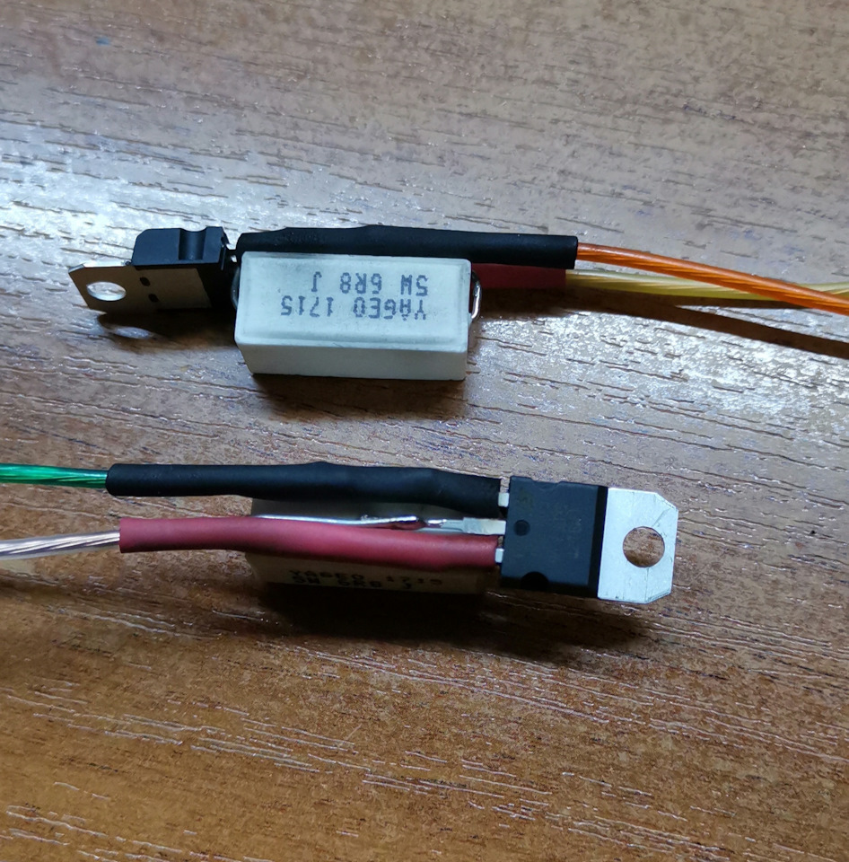

В помощь любителям светотюнинга. Переделал себе дополнительный стопарь на Патриоте на этих драйверах и 3W светодиодах.
собрал пару себе, надо теперь внедрить и спрятать чтобы незаметно было

Хотелось бы уточнить неточность в расчетах "Падение напряжения на стабилизаторе 1.25В" неверно.
1.25В падает на резисторе (который стоит между "out" и светодиодами. Сюда надо добавить 1.7В падения на стабилизаторе, хотя в даташитах этих данных не нашел но в схеме между входом и выходом 2 транзистора по схеме Дарлингтона. То-есть в микросхеме потеряется еще около 1.6В. Так как этот стабилизатор не позиционируется, как LDO, в даташитах минимальную величину падения напряжения почему-то умалчивают.

Цитата:"Для того чтобы LM317 превратить в стабилизатор напряжения нужен всего 1 резистор!"
Неправильно, нужно 2 резистора. По вышеприведенной схеме (с одним резистором) получается стабилизатор тока.
Так ведь и надо стабилизатор тока
Вот именно. Но не стабилизатор напряжения, как пишет автор. Вы просто не поняли смысл сообщения. В статье надо написать вместо "Для того чтобы LM317 превратить в стабилизатор напряжения нужен всего 1 резистор!" следующее: "Для того чтобы LM317 превратить в стабилизатор ТОКА нужен всего 1 резистор!"

Подключал по этой схеме, без диода и супресора 1ватные светодиоды в габариты, уже больше года как светит и проблем не было ни в жару ни в морозы, лм-ку и резистор прикрутил на алюминевую планочку.
Исправьте на "превратить в стабилизатор тока".
В оригинальной статье invent-systems.narod.ru/LM317.htm этой ошибки нет.
поправьте меня если я не прав, но мне кажется лм317 может стабилизировать и ток и напряжение, все дело в подключении.
Об этом выше и написано. Совершенно верно.

Подскажи пожалуйста у меня ток должен быть 0,64А, какой резистор мне нужно поставить, как я посчитал вроде 2вт на 2ом правильно или не так?
48 светодиодов * на 20мА (потребление одного светодиода) = 960мА
1,25/960мА= 1,3Ом (кажется так!)

такс… как я понял: 1,25 — это падение на стабилизаторе… его нужно учитывать изначально…
"Я не совсем понял — Vout через резистор нужно соеденить к Adjust и к плюсу, или Adjust — подсоеденить на землю?"
я уже сам запутался))

на этом рисунке формула… s4.images.drive2.ru/user.…88cd7fceee67f008-main.jpg
R(резист.) = выходное напряжение / (разделить) на требуемый ток.
Если использовать готовые расчеты, то так:
например имеем обычный светодиод (см. табличку):
"20 мА 62 Ом стандартный светодиод"
т.е. нам необходим резистор 62 Ом…
З.Ы.: Adjust — вход регулировки
