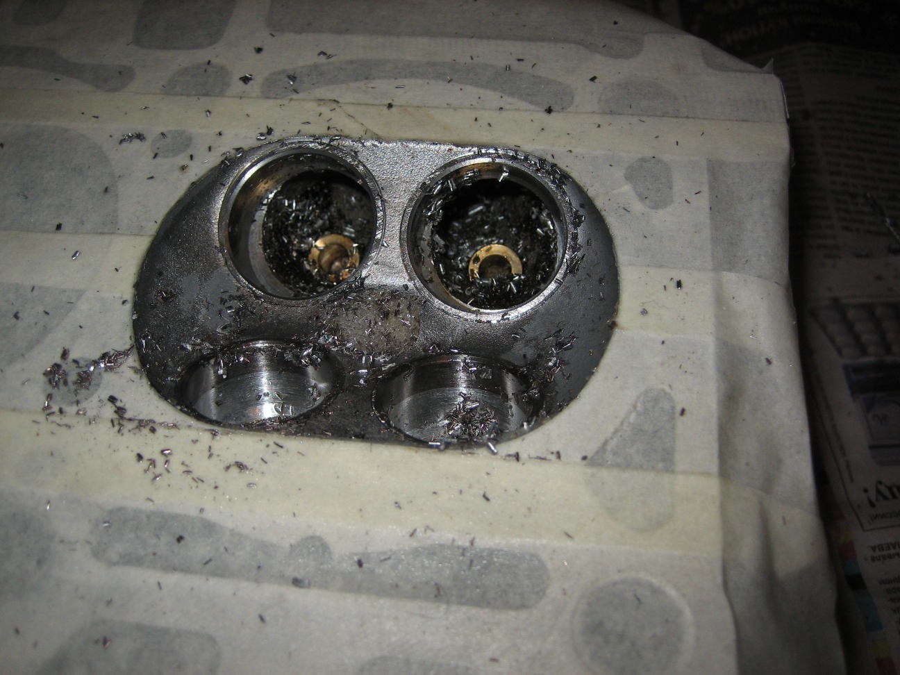

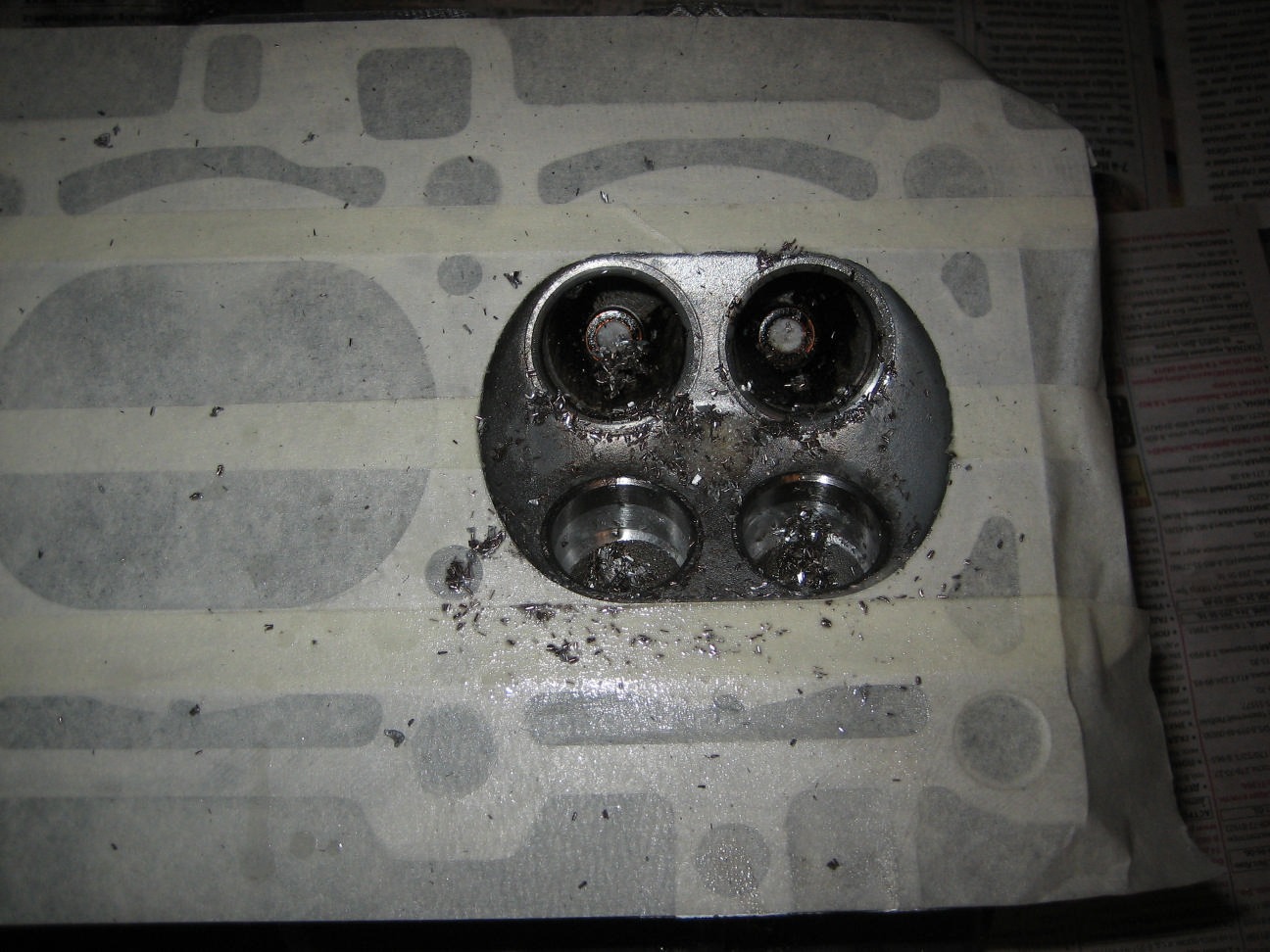

Начал дорабатывать приоровскую головку блока, сразу скажу что не на свою)
Данная доработка производится для того чтобы увеличить мощность мотора на высоких оборотах, а так же при установки тюнинговых распередвалов и увеличении объема двигателя…
— Убраны ступеньки у седел клапанов
Увеличен внутренний диаметр седел
— впуск 28мм
— выпуск 24мм
Увеличены и сглажены каналы

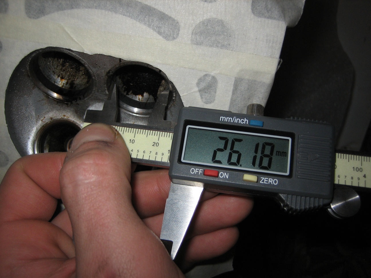

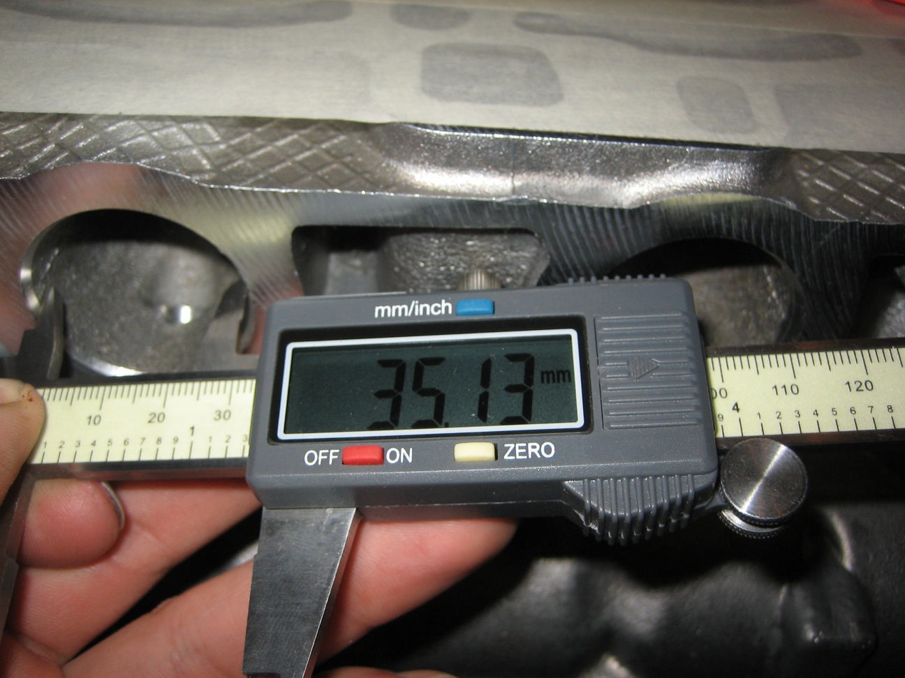

— впуск канал — 28мм, окно — 38мм
— выпуск канал — 24мм, окно -35мм
Желательна установка увеличенных клапанов 31мм \ 27мм

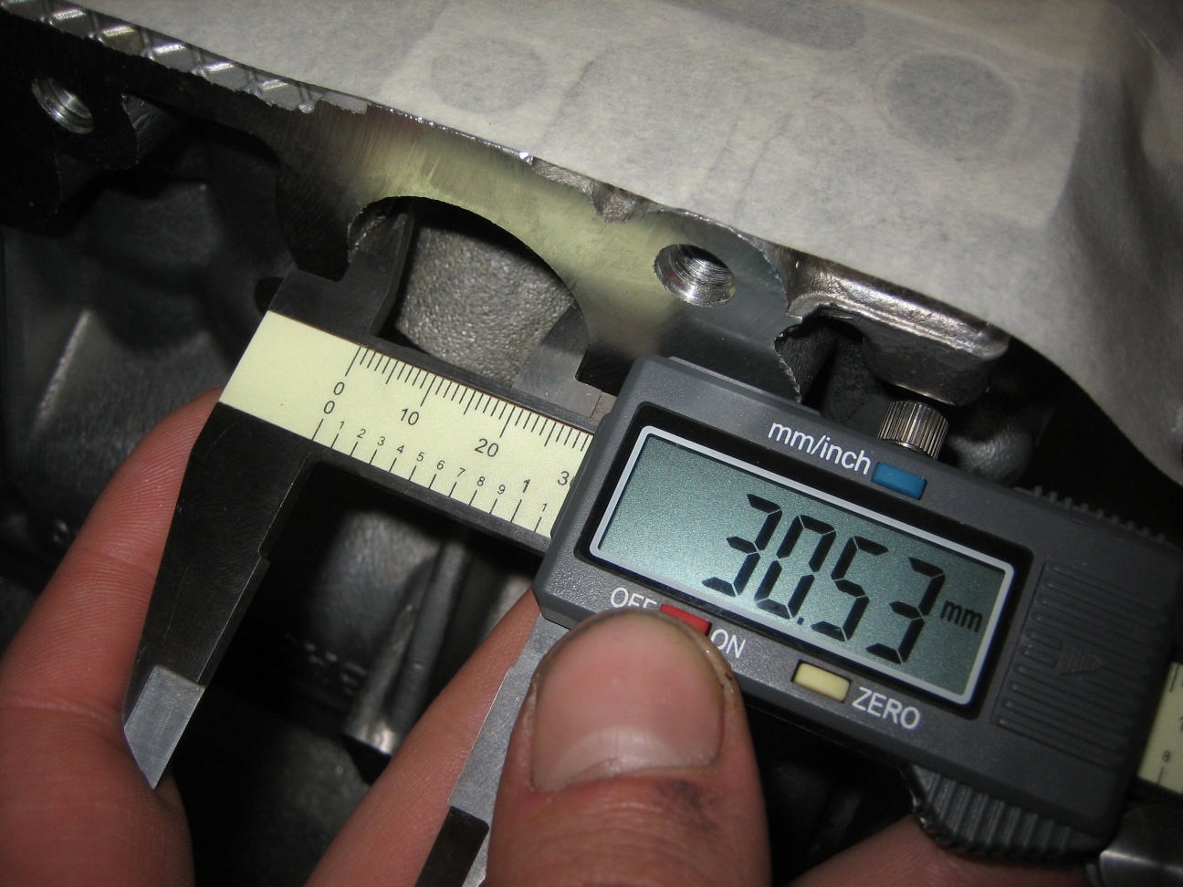

Сток…
Такие они в большинстве своем мирно существуют в наших тазиках )
Размер стандартного впускного седла
Впускное окно…35мм
Выпускное окно…30мм
Растачиваем, заодно убираем ступеньки седел, что очень благоприятно влияет на наполнение цилиндров на высоких оборотах…
Сравнение…
Готов полностью один канал выпуска…
