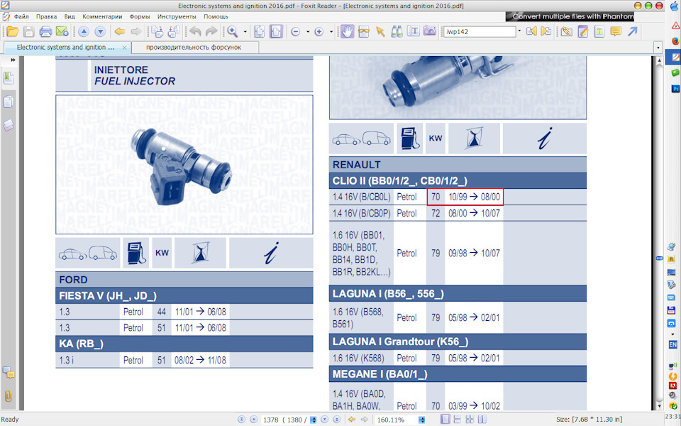

Я думаю что многим будет полезна данная инфа:
Иногда встает вопрос, а какую мощность смогут прокормить мои форсунки, так вот впринципе не обязательно лезть в брошуру со спеками форсунок, зная их производительность в сс можно ее привести в мощностную используя империческую формулу.
СС/5,253571
Пример:
Грубо говоря Волговская форсунка имеет производительность 197сс, ну +/- уже не помню
значит 197/5,253571=37,5 л.с.
Это значение при загрузке в 95% и давлении в рампе 3а, далее берем 37,5*4=150 л.с. на 4х цилиндровый мотор.
Если В топливной системе регулятор в 3,8а то просто добавляем 12%
150*1,12=168 лс
Например, для проверки формулы, возьмем еще 431 форсунку
360сс/5,253571=68,5
68,4*4=274лс
274*1,12=307лс
Все дружно лезем в брашурками и смотрим спеки форс)
(с) DiGoth

У автора ошибка в теме! 3.8 это не 12% а 26%! 3,8/3*100=126%! Правильно?

Расчет этот чисто теоретический, соответственно грубый, позволяющий просто прикинуть порядок. На деле все гораздо сложнее. Разные составы топлива, разный запас по производительности у атмо/турбо, разная плотность разных бензинов и т.д. и т.п. Производитель указывает производительность своих форсунок не в бензине, а в гептане. Я это к тому, что если какие то форсунки скажем загружены на 95% это не значит, что у вас вот по этой формуле вот именно столько то там л.с. Это что пальцем в небо. Их может быть куда меньше.
само собой. стенды не просто так придумали)) это так.для примерных просчетов. И рассчитывалось на тазы
