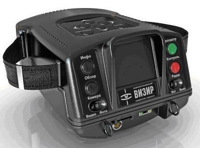

Но всё же, радар-детектор прекрасно определяет "скворечники" Крис, Визир, Арена и т.п. установленные на треноги и замаскированные на трассе. Даже установленные "в спину" (так, например любят ставить их в Тульской области). А также, большинство замеров "с руки" (Радис, Искра, Беркут, Бинар). Все они работают в диапазоне частот 24 ГГц (K).
В отличие от стационарно установленных комплексов (Крис и Арена), которые излучают сигнал непрерывно, при замерах "с руки" сигнал излучается кратковременно, только в момент нажатия кнопки инспектором, поэтому не "адаптированные к России" радар-детекторы воспринимают его как помеху. А адаптированные — уверенно определяют его как "импульсный" (производители этот режим маркируют как Ultra-K или K-Pulse).

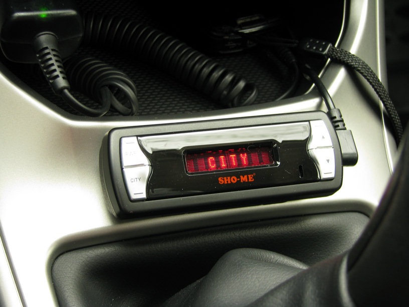

В моём авто стоит разнесённый радар-детектор Sho-Me R-500: За решёткой радиатора спрятана антенна, а в салоне расположена небольшая панелька, связь между ними по радиоканалу:

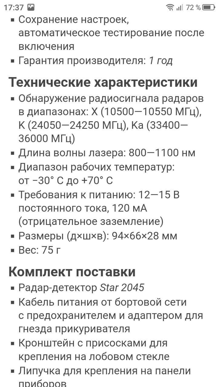

Приветствую, лет 10 назад взял радар детектор Star 2045-рабочая лошадка, "брал" он все камеры, ни разу не подводил по сей день.
Сегодня тормознули гайцы, показали запись на ручном бинаре, я не понял развели меня или мой аппарат устарел.
Я их видел но мой радар детектор молчал, ну я и не стал сбрасывать скорость. Но не суть.
Вроде как мой стар 2045 должен брать бинар, или я ошибась?
Должен. Бинар работает в диапазоне K.
В общем очередная "ловкость рук"получается и мне не стоит менять радар детектор на более современный?
Нет смысла.

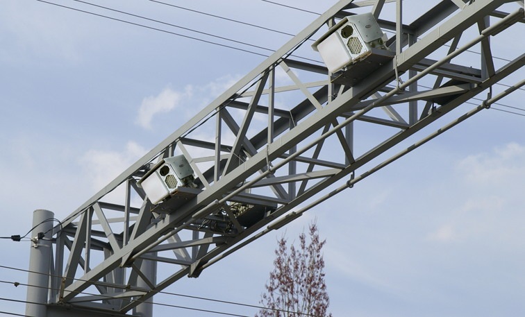

кто может подсказать, что это за радары ?
Верхний похож на Robot-MultiRadar, нижний — Арена.

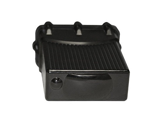

а как он переживает погоду. Ведь он фактически стоит на улице! А антирадары — не герметичны, ибо предназначены для внутрисалонной установки…
Он специально для этого предназначен. Герметичный. В конце же есть фотография.
о как… нашел в инете ща описание… теперь ясно. А то подумал — свой валентайн намбр ван — так воткнуть)))) А оказывается — не всё так просто))) Благодарю за пояснение.
