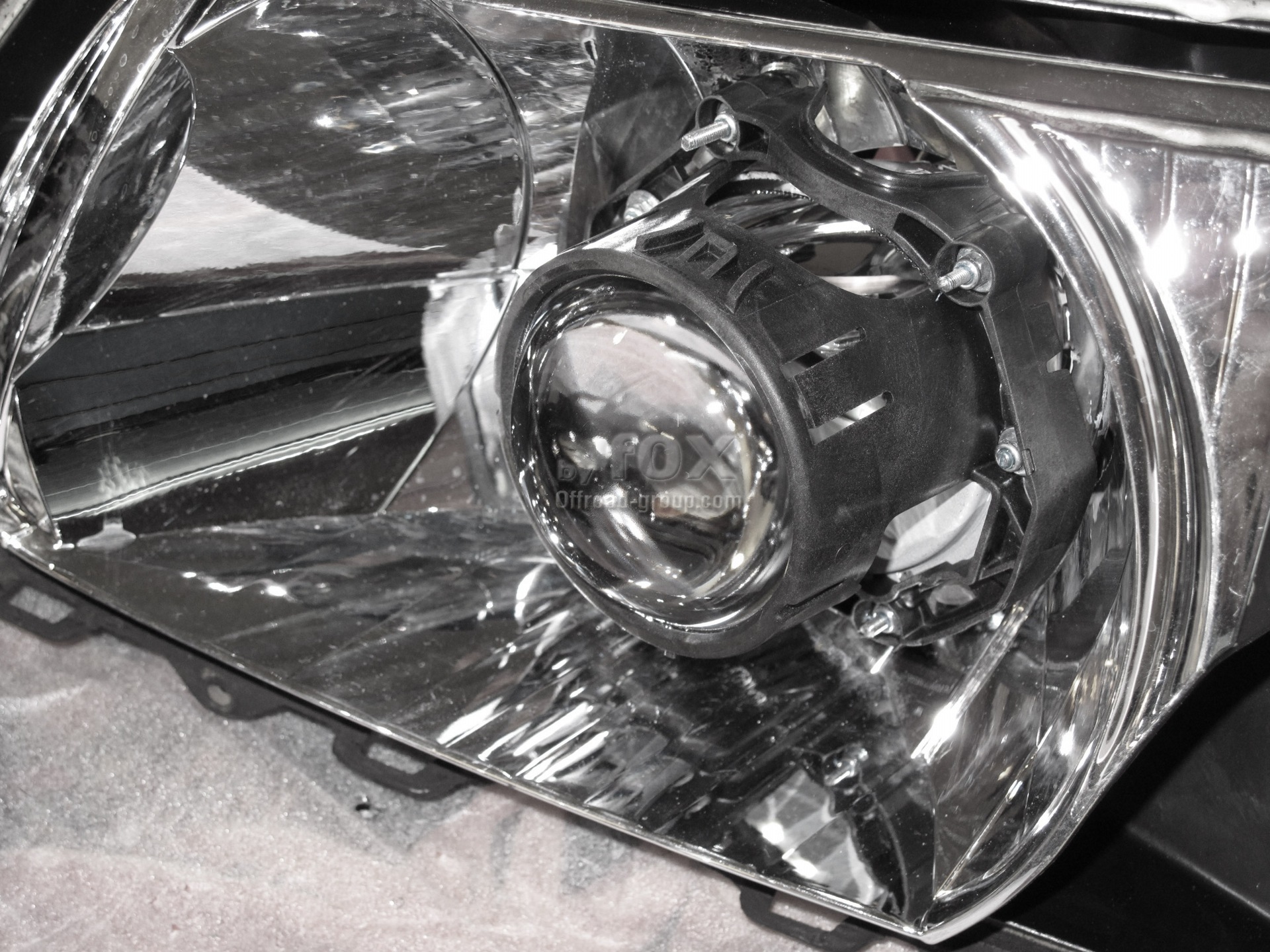

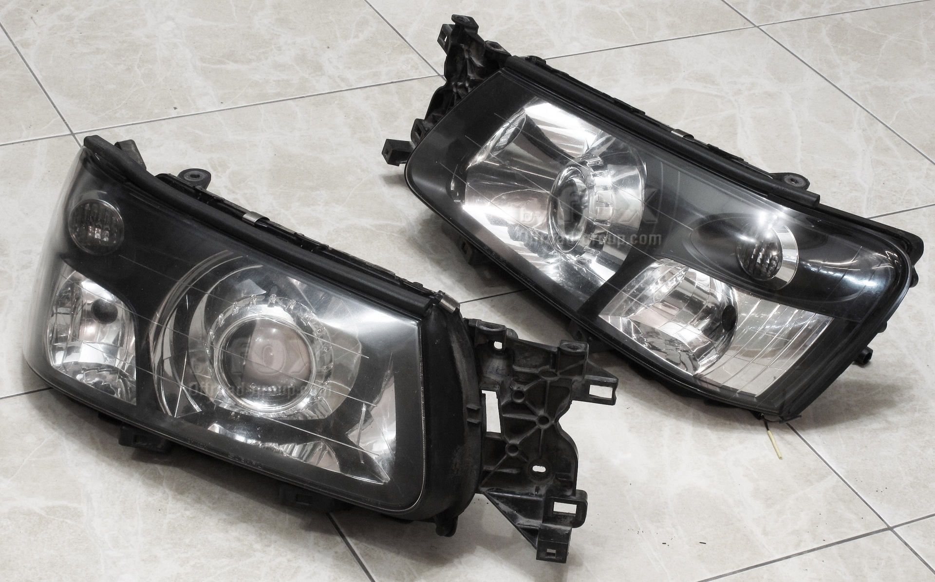

Фары — оригинал ICHIKOH (Япония)
би-Модули — Hella "INTEMO" SuperNEW (Германия)
Блоки — no name
Лампы — Philips D2S 85122+ (Германия)
Бленды репликация BMW E46 (Китай)

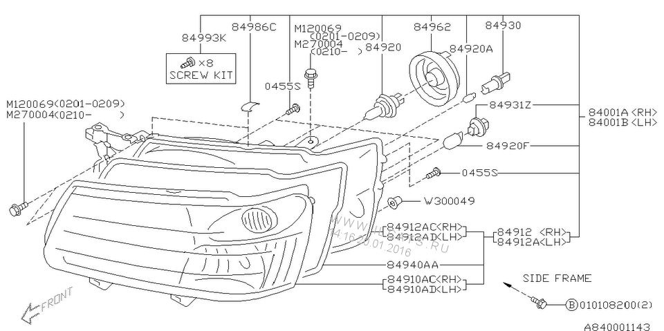

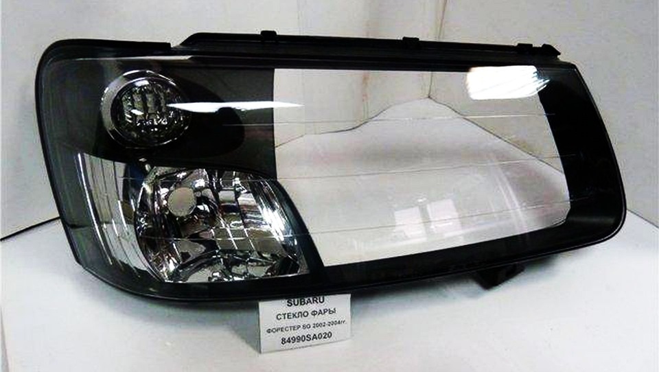

Стёкла по каталоу з/ч можно заказать отдельно от фары.
На всякий случай оригинальные номера стёкл:
84990SA030 и 84990SA020 (Л, Пр)
или
84990SA040 и 84990SA050 (Л, Пр)
или
84990SA060 и 84990SA070 (Л, Пр)

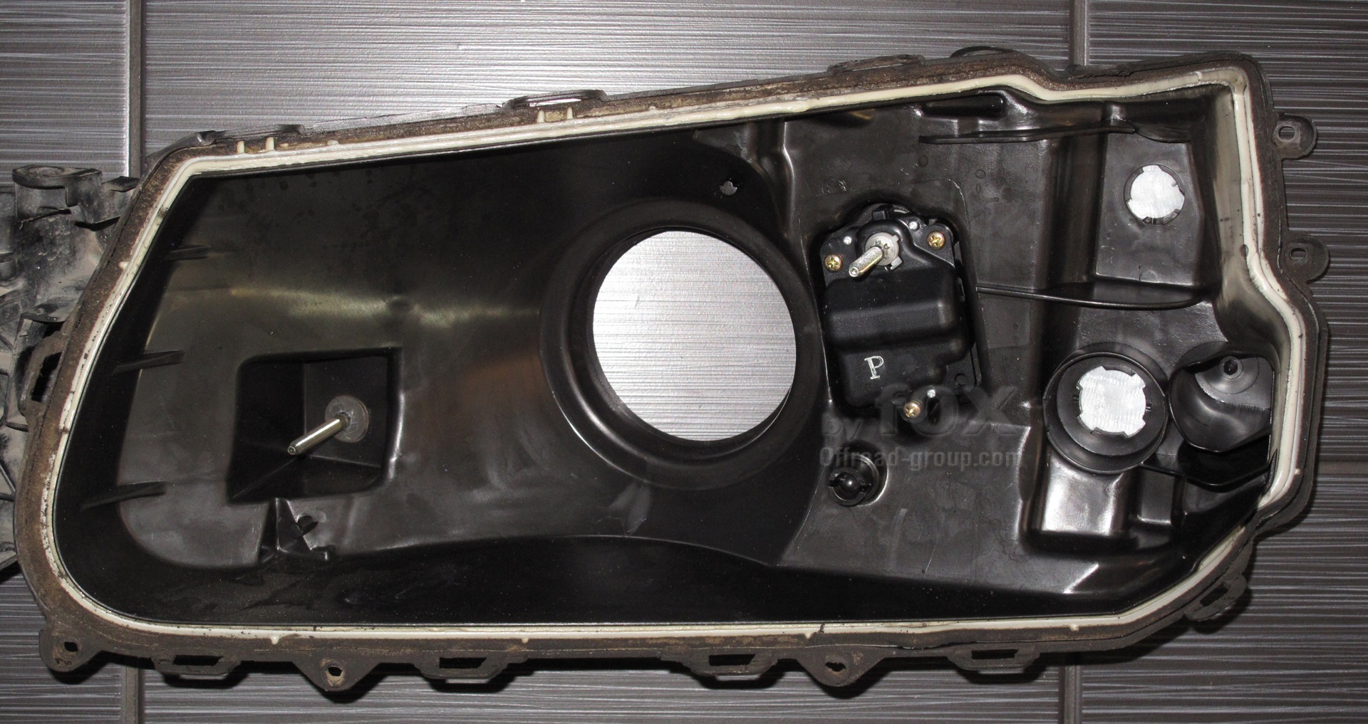

Для имплантации качественных линзовых модулей, остаётся только резать рефлектор. Пока нет других вариантов и думаю не будет никогда.

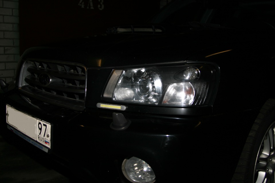

Спасибо! Это я и хотел в общем-то изначально понять, что есть что в мире линз -) Хотя еще не понимаю, чем именно плохи китайские линзы. Вроде ломаться там нечему, и если светят куда надо, то и замечательно?
все плюсы китайцев заканчиваются на дешевом полном и простом в инсталляции наборе.

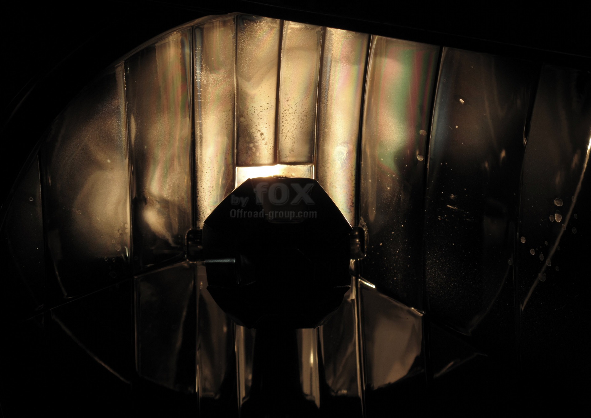

НО все проблемы китайцев начинаются с их поганого светораспределения, сопровождаются не надёжным механизмом переключения на дальний и заканчиваются глючной сопутствующей электроникой и при кривых лампочках, которые уже через год, закоптят весь отражатель модуля.
Вот пример наглядный s011.radikal.ru/i317/1103/3e/39fa533ac53b.jpg ище s54.radikal.ru/i145/1105/0e/3a7441704136.jpg
Из всего изложенного, могу только порекомендовать "китайцев", исключительно для ознакомительных целей.
Пример наглядный, спасибо!)

а я корейские брал, но сразу после того как заменил сток на эти фары светить стали в разные стороны
это следствие установки именно этих кривых ламп?

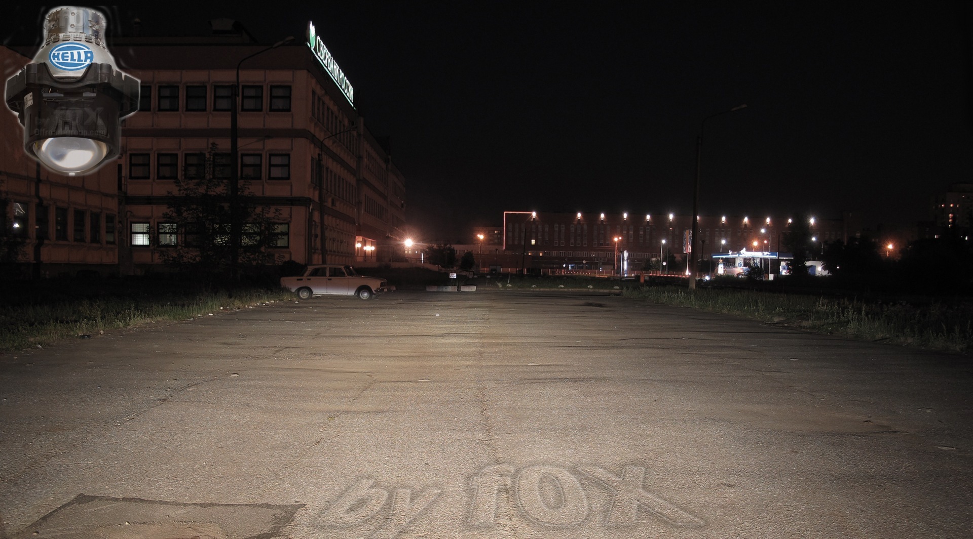

Дальний безусловно хорош, но ближний посредственный. А ближний на оживлённой трассе куда важней.

Ближний свет по сравнению с другими модулями у меня в тесте www.drive2.ru/users/f0x-s…4062246863888400502/#post

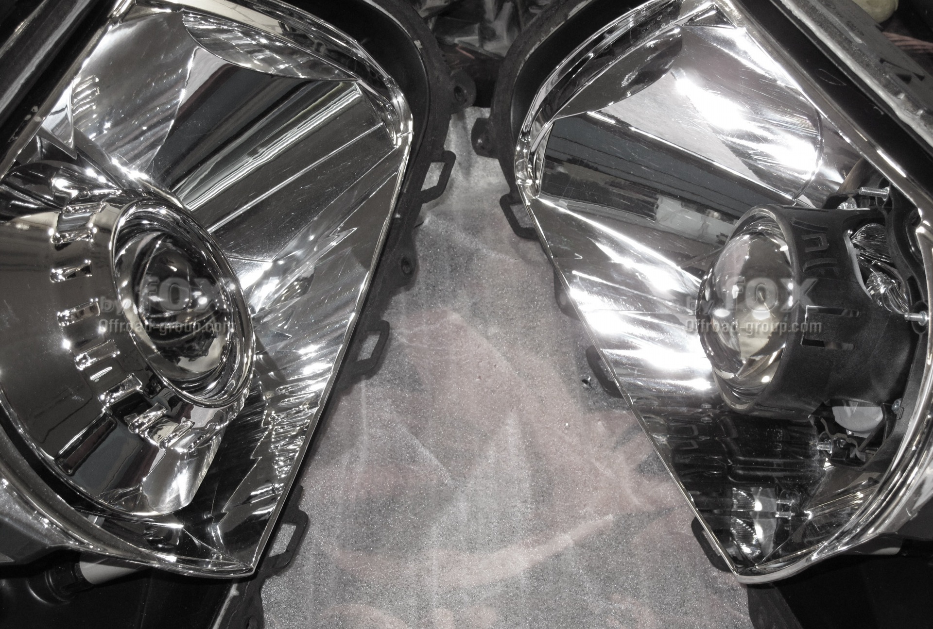

я вот тут задался вопросом, как ты делаешь разметку в отражателе фары под крепежные длинные винты модуля? мне скоро это самому предстоит а прошлый раз в нексии я делал без отражателя
царапаю на отражателе крестики, предварительно примерив модуль в отражателе. Еще есть шаблон под рукой для точности
