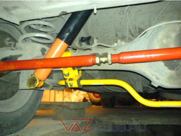

При популярной ныне замене элементов подвески в целях увеличения управляемости и повышения энергоёмкости, а также, что немаловажно, придания автомобилю спортивности, машина "ложится", становится ниже на несколько сантиметров. Данная процедура не замедлит сказаться на тех элементах, которые не могут изменить свои характеристики, а именно длину. Это тяги моста. При занижении мост классики сдвигается относительно кузова влево и назад. Соответсвенно управляемость автомобиля оказывается не на высоте.
На рисунках показана кинематика работы тяг:

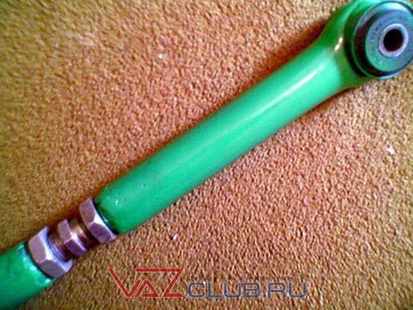

Решить данную проблему можно сделав тяги регулируемыми по длине, позволяя менять положение моста относительно кузова.
На классику регулировочный девайс изготавливается из деталей уже выпускаемых ВАЗом. Делается это так — берутся две регулировочные втулки схождения колёс от 08 с одной стороны внутренняя резьба прямая, с другой обратная (на восьмёрке они накручены с одной стороны на рейку, с другой на тягу рулевую), плюс две гайки которые контрят эту втулку (тоже соответственно с прямой и обратной резьбой), также берём ту же регулировочную деталь от 2110, но там его роль исполняет болт двухсторонний с гранями под ключ посередине.
Резьба везде совпадает, т.о. все детали скручиваются в таком порядке. Рекомендую сразу на наждаке обточить втулки избавив их от граней, они будут мешать поместить их внутрь тяги.
Теперь берём стандартную поперечную тягу (Панара) и из середины выпиливаем кусок сантиметров 10, сделать его лучше немного правее или левее картера моста, так удобнее потом будет осуществлять регулировки. В спилы вставляем втулки и привариваем. Следует учесть, что внутренний диаметр тяги 26мм, внешний диаметр втулок 23-24мм, т.о. если просто вставить втулки в тягу, то они там будут болтаться. Требуется из листового металла изготовить своеобразные обоймы (обернуть втулки) и вставив данный бутерброд в тягу хорошо проварить.
Аналогичную операцию проводим с длинными реактивными тягами.

а стаб ничего не цепляет?
Смотря где ездить;)
Есть умельцы которые как-то вещают его над мостом:)
вообще он не нужен.просто можно поставить газо-масл. аморты
Газо-масло хорошо, но с ним ещё лучше:)
чуть чуть по лучше)
Ну не скажи:)
Эффект есть:)
Особенно если с двойным передним поставить, жопа перестанет прыгать:)
вот если в крутой поворот входить, то кузов наклонять не шипко будет с газо-маслом))
ну двойной стаб конечно сиграет роль)
но я не люблю подвеску жеской делать)
