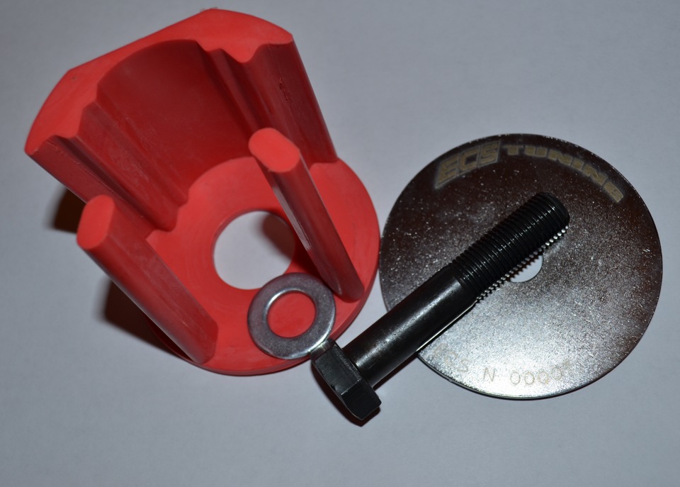

снижение раскачиваний мотора между лонжеронами, сокращение времени реакции при передаче крутящего момента от трансмиссии к колесам, упругость и надежность/долговечность работы задней нижней опоры на полноприводных машинах — долговечность муфт карадана.
Дима вставка в опору для октавии А5FL 1.8 TSI 6-автомат есть смысл ставить? Говорят вибрация появляется на кузове большая! Особенно на задней скорости.
более жесткую заднюю опору мотора, предотвращает раскачивание мотора между лонжеронами, меньше потерь при старте с пробуксовкой, лучше переключения при использовании механической кпп

можно поподробней описать процесс установки)? в бортовике вашей шкоды нет исчерпывающей информации, только размытое фото) благодарю)
выкрутить болт из сайлента задней опоры двс, находящейся в подрамнике, вставить полиуретан и закрутить обратно.

вибрация добавится, приобретешь только жесткость и надежность задней опоры мотора.

вставка в заднюю опору подрамника. актуально всем у кого механика.

вставка в заднюю опору двигателя.
для чего не объяснишь?)
снизить ходы коробки при переключениях МКП, увеличить срок службы задней опоры коробки.
