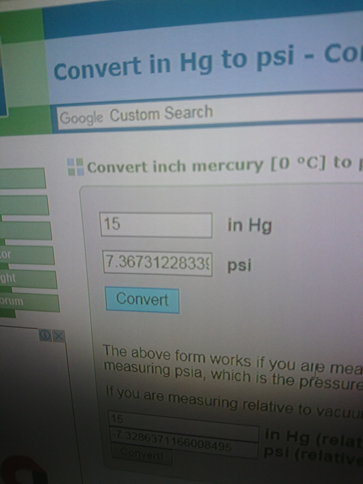

всем привет
может кто знает сколько на таких часах должен быть вакуум,
подсоединен через штуцера на усилителе тормозов к коллектору
показание 14/15
сколько должно быть?

вот мои показания.
Возможно так
