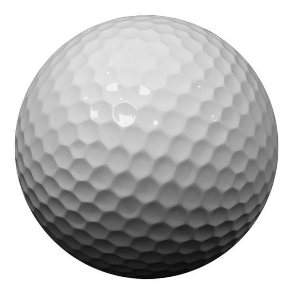

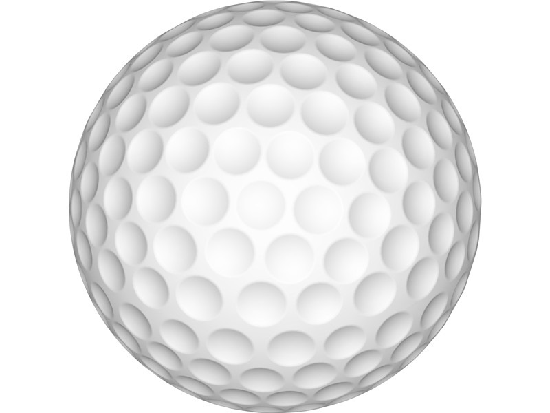

Зачем на мяче для гольфа делаются вмятины? Сначала мячи для гольфа были гладкими, но потом случайно обнаружилось, что побитые мячи летят дальше, чем новые, гладкие. Если мяч с вмятинами (Несколько лет назад в продаже появился новый мяч для гольфа: по его поверхности совершенно случайным образом разбросаны шестиугольные вмятины, тогда как на старых мячах они были круглые и распределялись довольно равномерно. Утверждается, что средняя дальность полета нового мяча на 5 м больше.) летит, скажем, на 210 м, то гладкий мяч при таком же ударе пролетает не более 45 м. Как это объяснить? Не должен ли гладкий мяч лететь дальше − ведь он испытывает в полете меньшее сопротивление воздуха?
Ответ:
Аэродинамическое сопротивление, действующее на мяч, обусловлено двумя факторами: разностью давлений между передней и задней (по отношению к направлению полета) частями мяча и трением мяча о воздух.
У гладкого мяча пограничный слой воздуха отрывается, не успевая зайти далеко на его заднюю сторону. При отделении пограничного слоя образуются вихри, и давление за мячом понижается. Так как перед мячом давление повышено, возникающая разность давлений замедляет полет мяча. Если поверхность мяча имеет неровности, отделение граничного слоя задерживается, В результате давление за мячом понижается слабее, разность между давлениями спереди и сзади мяча и соответственно сопротивление, обусловленное этой разностью, уменьшаются. Поэтому «вмятины» увеличивают дальность полета мяча для гольфа.
Предлагаю к реализации следующее.
На дефлекторе, который вы устанавливаете сзади над ветровым стеклом необходимо сделать ямки, по виду как на мяче для гольфа, так же на дефлекторе-мухобойке проделываем то же самое. Можно и на боковых дефлекторах, над стёклами сделать так же.
