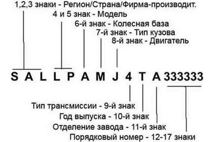

Кодировку легче расшифровать, поделив ее по мировым стандартам на 3 составляющие: WMI, VDS, VIS. Они содержат важные данные. Первые 3 символа слева идентифицируют производителя. На первом месте стоит цифра, заключающая географическую зону; на втором – знак страны из этой зоны; на третьем – конкретный производитель.

По третьему печатному знаку не составит труда распознать типовую принадлежность машины. За 2-ым, 4-ым, 5-ым, 6-ым, 7-ым, 8-ым, 9-ым символами скрывается описание.
Если в партию входит до пятисот экземпляров авто, то на третьем месте должна стоять цифра 9. Во втором разделе VIN-номера, зашифрованного шестью цифрами и буквами, содержится описание свойств транспортного средства. Под всеми из перечисленных, кроме второго (по порядку) заложена информация о типе кузова, типе мотора, модели, серии. На 9-ом месте заложена контрольная цифра, основополагающая корректности самого кода. Однако, ее можно встретить только на выпускниках Америки и Китая. Остальные страны-производители, в том числе Россия, данный символ не задействуют.

Далее с 10-го по 17-ый знаки в исследуемом номере производитель указывает отличительные характеристики авто. Для десятого символа имеет значение год выпуска конкретной модели и обозначается он как цифрами, так и буквами. Согласно следующим данным (символ – год выпуска):

На одиннадцатом месте указывается кодировка завода, осуществившего сборку данного транспортного средства. Остальные позиции в VIN-номере используются для обозначения очередности автомобиля на конвейере в процессе сборки.
