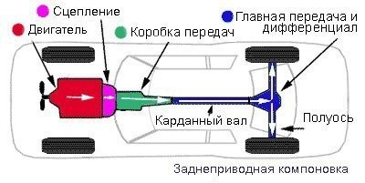

π ΠΠ°Π΄Π½Π΅ΠΏΡΠΈΠ²ΠΎΠ΄Π½Π°Ρ ΡΡΠ°Π½ΡΠΌΠΈΡΡΠΈΡ
Π’ΡΠ°Π½ΡΠΌΠΈΡΡΠΈΡ Π·Π°Π΄Π½Π΅ΠΏΡΠΈΠ²ΠΎΠ΄Π½ΠΎΠ³ΠΎ Π°Π²ΡΠΎΠΌΠΎΠ±ΠΈΠ»Ρ Π²ΠΊΠ»ΡΡΠ°Π΅Ρ Π² ΡΠ΅Π±Ρ:
β’ ΡΡΠ΅ΠΏΠ»Π΅Π½ΠΈΠ΅
β’ ΠΊΠΎΡΠΎΠ±ΠΊΡ ΠΏΠ΅ΡΠ΅Π΄Π°Ρ
β’ ΠΊΠ°ΡΠ΄Π°Π½Π½ΡΡ ΠΏΠ΅ΡΠ΅Π΄Π°ΡΡ
β’ Π³Π»Π°Π²Π½ΡΡ ΠΏΠ΅ΡΠ΅Π΄Π°ΡΡ
β’ Π΄ΠΈΡΡΠ΅ΡΠ΅Π½ΡΠΈΠ°Π»
β’ ΠΏΠΎΠ»ΡΠΎΡΠΈ.
Π‘ΡΠ΅ΠΏΠ»Π΅Π½ΠΈΠ΅ ΠΏΠΎΠ·Π²ΠΎΠ»ΡΠ΅Ρ Π½Π° Π½Π΅ΠΏΡΠΎΠ΄ΠΎΠ»ΠΆΠΈΡΠ΅Π»ΡΠ½ΠΎΠ΅ Π²ΡΠ΅ΠΌΡ ΠΎΡΡΠΎΠ΅Π΄ΠΈΠ½ΠΈΡΡ ΡΡΠ°Π½ΡΠΌΠΈΡΡΠΈΡ ΠΎΡ Π΄Π²ΠΈΠ³Π°ΡΠ΅Π»Ρ ΠΈ ΠΎΠ±Π΅ΡΠΏΠ΅ΡΠΈΠ²Π°Π΅Ρ ΠΏΠ»Π°Π²Π½ΠΎΠ΅ Π²ΠΊΠ»ΡΡΠ΅Π½ΠΈΠ΅ ΡΡΠ°Π½ΡΠΌΠΈΡΡΠΈΠΈ ΠΏΡΠΈ ΡΡΠΎΠ³Π°Π½ΠΈΠΈ Π°Π²ΡΠΎΠΌΠΎΠ±ΠΈΠ»Ρ Ρ ΠΌΠ΅ΡΡΠ° ΠΈΠ»ΠΈ ΠΏΡΠΈ ΠΏΠ΅ΡΠ΅ΠΊΠ»ΡΡΠ΅Π½ΠΈΠΈ ΠΏΠ΅ΡΠ΅Π΄Π°Ρ.
ΠΠΎΡΠΎΠ±ΠΊΠ° ΠΏΠ΅ΡΠ΅Π΄Π°Ρ ΡΠ»ΡΠΆΠΈΡ Π΄Π»Ρ ΠΏΠΎΠ»ΡΡΠ΅Π½ΠΈΡ ΡΠ°Π·Π»ΠΈΡΠ½ΡΡ ΡΡΠ³ΠΎΠ²ΡΡ ΡΡΠΈΠ»ΠΈΠΉ Π½Π° Π²Π΅Π΄ΡΡΠΈΡ ΠΊΠΎΠ»Π΅ΡΠ°Ρ ΠΏΡΡΠ΅ΠΌ ΠΈΠ·ΠΌΠ΅Π½Π΅Π½ΠΈΡ ΠΊΡΡΡΡΡΠ΅Π³ΠΎ ΠΌΠΎΠΌΠ΅Π½ΡΠ°, ΠΏΠ΅ΡΠ΅Π΄Π°Π²Π°Π΅ΠΌΠΎΠ³ΠΎ ΠΎΡ Π΄Π²ΠΈΠ³Π°ΡΠ΅Π»Ρ ΠΊ ΠΊΠ°ΡΠ΄Π°Π½Π½ΠΎΠΌΡ Π²Π°Π»Ρ, Π° ΡΠ°ΠΊΠΆΠ΅ Π΄Π»Ρ ΠΈΠ·ΠΌΠ΅Π½Π΅Π½ΠΈΡ Π½Π°ΠΏΡΠ°Π²Π»Π΅Π½ΠΈΡ Π²ΡΠ°ΡΠ΅Π½ΠΈΡ Π²Π΅Π΄ΡΡΠΈΡ ΠΊΠΎΠ»Π΅Ρ ΠΏΡΠΈ Π΄Π²ΠΈΠΆΠ΅Π½ΠΈΠΈ Π·Π°Π΄Π½ΠΈΠΌ Ρ ΠΎΠ΄ΠΎΠΌ ΠΈ Π΄Π»Ρ ΠΎΡΠΊΠ»ΡΡΠ΅Π½ΠΈΡ ΡΡΠ°Π½ΡΠΌΠΈΡΡΠΈΠΈ ΠΎΡ Π΄Π²ΠΈΠ³Π°ΡΠ΅Π»Ρ Π½Π° Π΄Π»ΠΈΡΠ΅Π»ΡΠ½ΠΎΠ΅ Π²ΡΠ΅ΠΌΡ.
ΠΠ°ΡΠ΄Π°Π½Π½Π°Ρ ΠΏΠ΅ΡΠ΅Π΄Π°ΡΠ° ΠΏΠΎΠ·Π²ΠΎΠ»ΡΠ΅Ρ ΠΏΠ΅ΡΠ΅Π΄Π°Π²Π°ΡΡ ΠΊΡΡΡΡΡΠΈΠΉ ΠΌΠΎΠΌΠ΅Π½Ρ ΠΎΡ Π²ΡΡ ΠΎΠ΄Π½ΠΎΠ³ΠΎ Π²Π°Π»Π° ΠΊΠΎΡΠΎΠ±ΠΊΠΈ ΠΏΠ΅ΡΠ΅Π΄Π°Ρ ΠΊ Π·Π°Π΄Π½Π΅ΠΌΡ ΠΌΠΎΡΡΡ ΠΏΡΠΈ ΠΈΠ·ΠΌΠ΅Π½ΡΡΡΠ΅ΠΌΡΡ (ΠΏΡΠΈ Π΄Π²ΠΈΠΆΠ΅Π½ΠΈΠΈ Π°Π²ΡΠΎΠΌΠΎΠ±ΠΈΠ»Ρ) ΡΠ³Π»Π΅ ΠΌΠ΅ΠΆΠ΄Ρ ΠΎΡΡΠΌΠΈ Π²Π°Π»Π° ΠΊΠΎΡΠΎΠ±ΠΊΠΈ ΠΏΠ΅ΡΠ΅Π΄Π°Ρ ΠΈ Π²Π΅Π΄ΡΡΠ΅Π³ΠΎ Π²Π°Π»Π° Π³Π»Π°Π²Π½ΠΎΠΉ ΠΏΠ΅ΡΠ΅Π΄Π°ΡΠΈ.
ΠΠ»Π°Π²Π½Π°Ρ ΠΏΠ΅ΡΠ΅Π΄Π°ΡΠ° ΡΠ»ΡΠΆΠΈΡ Π΄Π»Ρ ΡΠΎΠ³ΠΎ, ΡΡΠΎΠ±Ρ ΠΏΠ΅ΡΠ΅Π΄Π°ΡΡ ΠΊΡΡΡΡΡΠΈΠΉ ΠΌΠΎΠΌΠ΅Π½Ρ ΠΏΠΎΠ΄ ΡΠ³Π»ΠΎΠΌ 90 Π³ΡΠ°Π΄ΡΡΠΎΠ² ΠΎΡ ΠΊΠ°ΡΠ΄Π°Π½Π½ΠΎΠ³ΠΎ Π²Π°Π»Π° ΠΊ ΠΏΠΎΠ»ΡΠΎΡΡΠΌ, Π° ΡΠ°ΠΊΠΆΠ΅ Π΄Π»Ρ ΡΠΌΠ΅Π½ΡΡΠ΅Π½ΠΈΡ ΡΠΈΡΠ»Π° ΠΎΠ±ΠΎΡΠΎΡΠΎΠ² Π²Π΅Π΄ΡΡΠΈΡ ΠΊΠΎΠ»Π΅Ρ ΠΏΠΎ ΠΎΡΠ½ΠΎΡΠ΅Π½ΠΈΡ ΠΊ ΡΠΈΡΠ»Ρ ΠΎΠ±ΠΎΡΠΎΡΠΎΠ² ΠΊΠ°ΡΠ΄Π°Π½Π½ΠΎΠ³ΠΎ Π²Π°Π»Π°. Π£ΠΌΠ΅Π½ΡΡΠ΅Π½ΠΈΠ΅ ΡΠ°ΡΡΠΎΡΡ Π²ΡΠ°ΡΠ΅Π½ΠΈΡ ΠΌΠ΅Ρ Π°Π½ΠΈΠ·ΠΌΠΎΠ² ΡΡΠ°Π½ΡΠΌΠΈΡΡΠΈΠΈ ΠΏΠΎΡΠ»Π΅ Π³Π»Π°Π²Π½ΠΎΠΉ ΠΏΠ΅ΡΠ΅Π΄Π°ΡΠΈ ΠΏΡΠΈΠ²ΠΎΠ΄ΠΈΡ ΠΊ ΡΠ²Π΅Π»ΠΈΡΠ΅Π½ΠΈΡ ΠΊΡΡΡΡΡΠ΅Π³ΠΎ ΠΌΠΎΠΌΠ΅Π½ΡΠ° ΠΈ, ΡΠΎΠΎΡΠ²Π΅ΡΡΡΠ²Π΅Π½Π½ΠΎ, ΡΠ²Π΅Π»ΠΈΡΠΈΠ²Π°Π΅Ρ ΡΠΈΠ»Ρ ΡΡΠ³ΠΈ Π½Π° ΠΊΠΎΠ»Π΅ΡΠ°Ρ .
ΠΠΈΡΡΠ΅ΡΠ΅Π½ΡΠΈΠ°Π» ΠΎΠ±Π΅ΡΠΏΠ΅ΡΠΈΠ²Π°Π΅Ρ Π²ΠΎΠ·ΠΌΠΎΠΆΠ½ΠΎΡΡΡ Π²ΡΠ°ΡΠ΅Π½ΠΈΡ ΠΏΡΠ°Π²ΠΎΠ³ΠΎ ΠΈ Π»Π΅Π²ΠΎΠ³ΠΎ Π²Π΅Π΄ΡΡΠΈΡ
ΠΊΠΎΠ»Π΅Ρ Ρ ΡΠ°Π·Π½ΡΠΌΠΈ ΡΠΊΠΎΡΠΎΡΡΡΠΌΠΈ Π½Π° ΠΏΠΎΠ²ΠΎΡΠΎΡΠ°Ρ
ΠΈ Π½Π΅ΡΠΎΠ²Π½ΠΎΠΉ Π΄ΠΎΡΠΎΠ³Π΅. ΠΠ²Π΅ ΠΏΠΎΠ»ΡΠΎΡΠΈ, ΡΠ²ΡΠ·Π°Π½Π½ΡΠ΅ Ρ Π΄ΠΈΡΡΠ΅ΡΠ΅Π½ΡΠΈΠ°Π»ΠΎΠΌ ΡΠ΅ΡΠ΅Π· ΠΏΠΎΠ»ΡΠΎΡΠ΅Π²ΡΠ΅ ΡΠ΅ΡΡΠ΅ΡΠ½ΠΈ, ΠΏΠ΅ΡΠ΅Π΄Π°ΡΡ ΠΊΡΡΡΡΡΠΈΠΉ ΠΌΠΎΠΌΠ΅Π½Ρ ΠΎΡ Π΄ΠΈΡΡΠ΅ΡΠ΅Π½ΡΠΈΠ°Π»Π° ΠΊ ΠΏΡΠ°Π²ΠΎΠΌΡ ΠΈ Π»Π΅Π²ΠΎΠΌΡ Π²Π΅Π΄ΡΡΠΈΠΌ ΠΊΠΎΠ»Π΅ΡΠ°ΠΌ. ΠΠΈΡΡΠ΅ΡΠ΅Π½ΡΠΈΠ°Π»Ρ, ΡΡΡΠ°Π½Π°Π²Π»ΠΈΠ²Π°Π΅ΠΌΡΠ΅ ΠΌΠ΅ΠΆΠ΄Ρ ΠΏΡΠΈΠ²ΠΎΠ΄Π°ΠΌΠΈ ΠΊΠΎΠ»Π΅Ρ Π²Π΅Π΄ΡΡΠ΅ΠΉ ΠΎΡΠΈ, Π½Π°Π·ΡΠ²Π°ΡΡ ΠΌΠ΅ΠΆΠΊΠΎΠ»Π΅ΡΠ½ΡΠΌΠΈ, ΠΌΠ΅ΠΆΠ΄Ρ ΡΠ°Π·Π½ΡΠΌΠΈ ΠΎΡΡΠΌΠΈ β ΠΌΠ΅ΠΆΠΎΡΠ΅Π²ΡΠΌΠΈ (Π² ΠΏΠΎΠ»Π½ΠΎΠΏΡΠΈΠ²ΠΎΠ΄Π½ΡΡ
ΡΡΠ°Π½ΡΠΌΠΈΡΡΠΈΡΡ

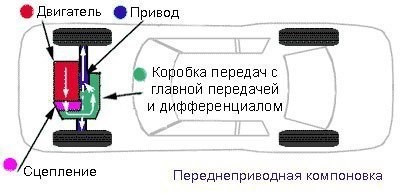

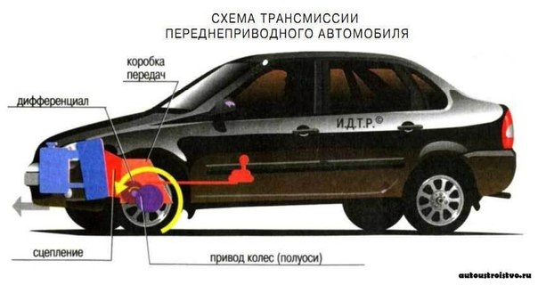

π ΠΠ΅ΡΠ΅Π΄Π½Π΅ΠΏΡΠΈΠ²ΠΎΠ΄Π½Π°Ρ ΡΡΠ°Π½ΡΠΌΠΈΡΡΠΈΡ
Π Π°Π²ΡΠΎΠΌΠΎΠ±ΠΈΠ»Π΅ Ρ ΠΏΡΠΈΠ²ΠΎΠ΄ΠΎΠΌ Π½Π° ΠΏΠ΅ΡΠ΅Π΄Π½ΠΈΠ΅ ΠΊΠΎΠ»Π΅ΡΠ° Π²ΡΠ΅ Π°Π³ΡΠ΅Π³Π°ΡΡ ΡΡΠ°Π½ΡΠΌΠΈΡΡΠΈΠΈ ΡΠ°ΡΠΏΠΎΠ»ΠΎΠΆΠ΅Π½Ρ ΠΏΠΎΠ΄ ΠΊΠ°ΠΏΠΎΡΠΎΠΌ ΠΌΠ°ΡΠΈΠ½Ρ ΠΈ ΠΎΠ±ΡΠ΅Π΄ΠΈΠ½Π΅Π½Ρ Π² ΠΎΠ΄ΠΈΠ½ Π±ΠΎΠ»ΡΡΠΎΠΉ ΡΠ·Π΅Π» Π°Π³ΡΠ΅Π³Π°ΡΠΎΠ². ΠΠΎΡΠΎΠ±ΠΊΠ° ΠΏΠ΅ΡΠ΅Π΄Π°Ρ ΡΠΎΠ΄Π΅ΡΠΆΠΈΡ Π² ΡΠ΅Π±Π΅ Π΅ΡΠ΅ ΠΈ Π³Π»Π°Π²Π½ΡΡ ΠΏΠ΅ΡΠ΅Π΄Π°ΡΡ Ρ Π΄ΠΈΡΡΠ΅ΡΠ΅Π½ΡΠΈΠ°Π»ΠΎΠΌ. ΠΠΎΡΡΠΎΠΌΡ Π²Π°Π»Ρ ΠΏΡΠΈΠ²ΠΎΠ΄Π° ΠΏΠ΅ΡΠ΅Π΄Π½ΠΈΡ ΠΊΠΎΠ»Π΅Ρ Π²ΡΡ ΠΎΠ΄ΡΡ Π½Π΅ΠΏΠΎΡΡΠ΅Π΄ΡΡΠ²Π΅Π½Π½ΠΎ ΠΈΠ· ΠΊΠ°ΡΡΠ΅ΡΠ° ΠΊΠΎΡΠΎΠ±ΠΊΠΈ ΠΏΠ΅ΡΠ΅Π΄Π°Ρ.
Π’ΡΠ°Π½ΡΠΌΠΈΡΡΠΈΡ ΠΏΠ΅ΡΠ΅Π΄Π½Π΅ΠΏΡΠΈΠ²ΠΎΠ΄Π½ΠΎΠ³ΠΎ Π°Π²ΡΠΎΠΌΠΎΠ±ΠΈΠ»Ρ Π²ΠΊΠ»ΡΡΠ°Π΅Ρ Π² ΡΠ΅Π±Ρ:
β’ ΡΡΠ΅ΠΏΠ»Π΅Π½ΠΈΠ΅,
β’ ΠΊΠΎΡΠΎΠ±ΠΊΡ ΠΏΠ΅ΡΠ΅Π΄Π°Ρ,
β’ Π³Π»Π°Π²Π½ΡΡ ΠΏΠ΅ΡΠ΅Π΄Π°ΡΡ,
β’ Π΄ΠΈΡΡΠ΅ΡΠ΅Π½ΡΠΈΠ°Π»,
β’ Π²Π°Π»Ρ ΠΏΡΠΈΠ²ΠΎΠ΄Π° ΠΏΠ΅ΡΠ΅Π΄Π½ΠΈΡ
ΠΊΠΎΠ»Π΅Ρ.

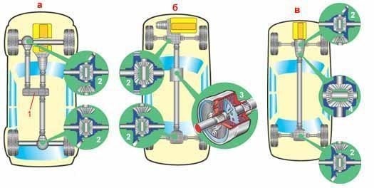

ΠΠΎΠ»Π½ΠΎΠΏΡΠΈΠ²ΠΎΠ΄Π½ΡΠ΅ Π°Π²ΡΠΎΠΌΠΎΠ±ΠΈΠ»ΠΈ ΠΈΠΌΠ΅ΡΡ Π±ΠΎΠ»ΡΡΠΎΠ΅ ΡΠ°Π·Π½ΠΎΠΎΠ±ΡΠ°Π·ΠΈΠ΅ ΡΡ Π΅ΠΌ ΡΡΠ°Π½ΡΠΌΠΈΡΡΠΈΠΉ. ΠΡ ΠΌΠΎΠΆΠ½ΠΎ ΡΡΠ»ΠΎΠ²Π½ΠΎ ΡΠ°Π·Π΄Π΅Π»ΠΈΡΡ Π½Π° ΡΡΠΈ Π³ΡΡΠΏΠΏΡ.
ΠΠΎΠ»Π½ΡΠΉ ΠΏΡΠΈΠ²ΠΎΠ΄, ΠΏΠΎΠ΄ΠΊΠ»ΡΡΠ°Π΅ΠΌΡΠΉ Π²ΠΎΠ΄ΠΈΡΠ΅Π»Π΅ΠΌ (ΡΠΈΡ. Π°). Π ΡΠ°ΠΊΠΎΠΉ ΡΡ Π΅ΠΌΠ΅ ΡΡΠ°Π½ΡΠΌΠΈΡΡΠΈΠΈ ΠΎΠ±ΡΠ·Π°ΡΠ΅Π»ΡΠ½ΠΎ Π΅ΡΡΡ ΡΠ°Π·Π΄Π°ΡΠΎΡΠ½Π°Ρ ΠΊΠΎΡΠΎΠ±ΠΊΠ° (1), ΠΏΡΠΈ ΡΡΠΎΠΌ Π½Π° Π±ΠΎΠ»ΡΡΠΈΠ½ΡΡΠ²Π΅ ΠΌΠΎΠ΄Π΅Π»Π΅ΠΉ Π½Π΅Ρ ΠΌΠ΅ΠΆΠΎΡΠ΅Π²ΠΎΠ³ΠΎ Π΄ΠΈΡΡΠ΅ΡΠ΅Π½ΡΠΈΠ°Π»Π°, Π° Π΅ΡΡΡ ΡΠΎΠ»ΡΠΊΠΎ ΠΌΠ΅ΠΆΠΊΠΎΠ»Π΅ΡΠ½ΡΠ΅ (2). Π Π°Π·Π΄Π°ΡΠΎΡΠ½Π°Ρ ΠΊΠΎΡΠΎΠ±ΠΊΠ° ΡΠ°ΡΠΏΡΠ΅Π΄Π΅Π»ΡΠ΅Ρ ΠΊΡΡΡΡΡΠΈΠΉ ΠΌΠΎΠΌΠ΅Π½Ρ ΠΌΠ΅ΠΆΠ΄Ρ ΠΏΠ΅ΡΠ΅Π΄Π½Π΅ΠΉ ΠΈ Π·Π°Π΄Π½Π΅ΠΉ ΠΎΡΡΠΌΠΈ (ΠΌΠΎΡΡΠ°ΠΌΠΈ).
ΠΠΎΠ»Π½ΡΠΉ ΠΏΡΠΈΠ²ΠΎΠ΄, ΠΏΠΎΠ΄ΠΊΠ»ΡΡΠ°Π΅ΠΌΡΠΉ Π°Π²ΡΠΎΠΌΠ°ΡΠΈΡΠ΅ΡΠΊΠΈ (ΡΠΈΡ. Π±). Π Π±ΠΎΠ»ΡΡΠΈΠ½ΡΡΠ²Π΅ ΡΠ°ΠΊΠΈΡ ΡΡΠ°Π½ΡΠΌΠΈΡΡΠΈΠΉ ΠΏΠΎΡΡΠΎΡΠ½Π½ΠΎ Π²Π΅Π΄ΡΡΠΈΠΌΠΈ ΡΠ²Π»ΡΡΡΡΡ ΠΏΠ΅ΡΠ΅Π΄Π½ΠΈΠ΅ ΠΊΠΎΠ»Π΅ΡΠ°, Π° ΠΌΠ΅ΠΆΠ΄Ρ ΠΎΡΡΠΌΠΈ Π²ΠΌΠ΅ΡΡΠΎ Π΄ΠΈΡΡΠ΅ΡΠ΅Π½ΡΠΈΠ°Π»Π° ΡΡΡΠ°Π½ΠΎΠ²Π»Π΅Π½Π° ΡΡΠΈΠΊΡΠΈΠΎΠ½Π½Π°Ρ ΠΌΡΡΡΠ° Ρ ΡΠ»Π΅ΠΊΡΡΠΎΠ½Π½ΡΠΌ ΡΠΏΡΠ°Π²Π»Π΅Π½ΠΈΠ΅ΠΌ ΠΈΠ»ΠΈ Π²ΠΈΡΠΊΠΎΠΌΡΡΡΠ° (3). ΠΠΈΡΠΊΠΎΠΌΡΡΡΠ° (Π²ΡΠ·ΠΊΠΎΡΡΠ½Π°Ρ ΠΌΡΡΡΠ°) β ΠΏΠ΅ΡΠ΅Π΄Π°Π΅Ρ ΠΊΡΡΡΡΡΠΈΠΉ ΠΌΠΎΠΌΠ΅Π½Ρ ΠΏΡΠΈ ΡΠ°Π·Π½ΡΡ ΡΠΊΠΎΡΠΎΡΡΡΡ Π²ΡΠ°ΡΠ΅Π½ΠΈΡ ΡΠ°ΡΡΠ΅ΠΉ Π΅Π΅ ΠΊΠΎΡΠΏΡΡΠ° Π·Π° ΡΡΠ΅Ρ ΡΡΠ΅Π½ΠΈΡ ΠΊΡΠ΅ΠΌΠ½ΠΈΠΉΠΎΡΠ³Π°Π½ΠΈΡΠ΅ΡΠΊΠΎΠΉ ΠΆΠΈΠ΄ΠΊΠΎΡΡΠΈ ΠΌΠ΅ΠΆΠ΄Ρ Π΄ΠΈΡΠΊΠ°ΠΌΠΈ. ΠΠΈΡΠΊΠΎΠΌΡΡΡΠ° ΠΌΠΎΠΆΠ΅Ρ ΡΡΡΠ°Π½Π°Π²Π»ΠΈΠ²Π°ΡΡΡΡ ΠΌΠ΅ΠΆΠ΄Ρ ΠΎΡΡΠΌΠΈ ΠΈΠ»ΠΈ Π²ΡΡΡΠ°ΠΈΠ²Π°ΡΡΡΡ Π² ΠΊΠΎΡΠΏΡΡ Π΄ΠΈΡΡΠ΅ΡΠ΅Π½ΡΠΈΠ°Π»Π° Π΄Π»Ρ Π΅Π³ΠΎ Π°Π²ΡΠΎΠΌΠ°ΡΠΈΡΠ΅ΡΠΊΠΎΠΉ Π±Π»ΠΎΠΊΠΈΡΠΎΠ²ΠΊΠΈ. Π€ΡΠΈΠΊΡΠΈΠΎΠ½Π½ΡΠ΅ ΠΌΡΡΡΡ ΠΏΠ΅ΡΠ΅Π΄Π°ΡΡ ΠΊΡΡΡΡΡΠΈΠΉ ΠΌΠΎΠΌΠ΅Π½Ρ Π·Π° ΡΡΠ΅Ρ ΡΡΠ΅Π½ΠΈΡ ΠΏΡΠΈ ΡΠΆΠ°ΡΠΈΠΈ ΠΏΠ°ΠΊΠ΅ΡΠ° Π΄ΠΈΡΠΊΠΎΠ².
ΠΠΎΡΡΠΎΡΠ½Π½ΡΠΉ ΠΏΠΎΠ»Π½ΡΠΉ ΠΏΡΠΈΠ²ΠΎΠ΄ (ΡΠΈΡ. Π²). ΠΠ²ΡΠΎΠΌΠΎΠ±ΠΈΠ»ΠΈ Ρ ΡΠ°ΠΊΠΎΠΉ ΡΡΠ°Π½ΡΠΌΠΈΡΡΠΈΠ΅ΠΉ ΠΎΠ±ΡΠ·Π°ΡΠ΅Π»ΡΠ½ΠΎ ΠΈΠΌΠ΅ΡΡ ΠΌΠ΅ΠΆΠΎΡΠ΅Π²ΠΎΠΉ Π΄ΠΈΡΡΠ΅ΡΠ΅Π½ΡΠΈΠ°Π» (4).
ΠΠ΅ΡΠ΅Π΄Π°ΡΡ ΠΌΠΎΡΠ½ΠΎΡΡΠΈ ΠΊ ΡΠ΅ΡΡΡΠ΅ΠΌ ΠΊΠΎΠ»Π΅ΡΠ°ΠΌ ΠΈΡΠΏΠΎΠ»ΡΠ·ΡΡΡ Π½Π΅ ΡΠΎΠ»ΡΠΊΠΎ Π΄Π»Ρ ΠΏΠΎΠ²ΡΡΠ΅Π½ΠΈΡ ΠΏΡΠΎΡ ΠΎΠ΄ΠΈΠΌΠΎΡΡΠΈ (Ρ Π²ΡΠ΅Π΄ΠΎΡΠΎΠΆΠ½ΠΈΠΊΠΎΠ²), Π½ΠΎ ΠΈ Π΄Π»Ρ Π»ΡΡΡΠ΅ΠΉ ΡΠ΅Π°Π»ΠΈΠ·Π°ΡΠΈΠΈ ΡΠ°Π·Π³ΠΎΠ½Π½ΡΡ ΡΠ²ΠΎΠΉΡΡΠ² Π°Π²ΡΠΎΠΌΠΎΠ±ΠΈΠ»Ρ. ΠΠ±Π° ΡΡΡΠ΅ΠΊΡΠ° Π΄ΠΎΡΡΠΈΠ³Π°ΡΡΡΡ Π·Π° ΡΡΠ΅Ρ ΠΏΠ΅ΡΠ΅ΡΠ°ΡΠΏΡΠ΅Π΄Π΅Π»Π΅Π½ΠΈΡ ΡΠΈΠ»Ρ ΡΡΠ³ΠΈ β Π½Π° ΠΊΠ°ΠΆΠ΄ΠΎΠΌ ΠΊΠΎΠ»Π΅ΡΠ΅ ΠΎΠ½Π° ΠΏΠΎΠ»ΡΡΠ°Π΅ΡΡΡ ΠΌΠ΅Π½ΡΡΠ΅, ΡΠΎΠΎΡΠ²Π΅ΡΡΡΠ²Π΅Π½Π½ΠΎ Π½ΠΈΠΆΠ΅ Π²Π΅ΡΠΎΡΡΠ½ΠΎΡΡΡ ΠΈΡ ΠΏΡΠΎΠ±ΡΠΊΡΠΎΠ²ΠΊΠΈ.
