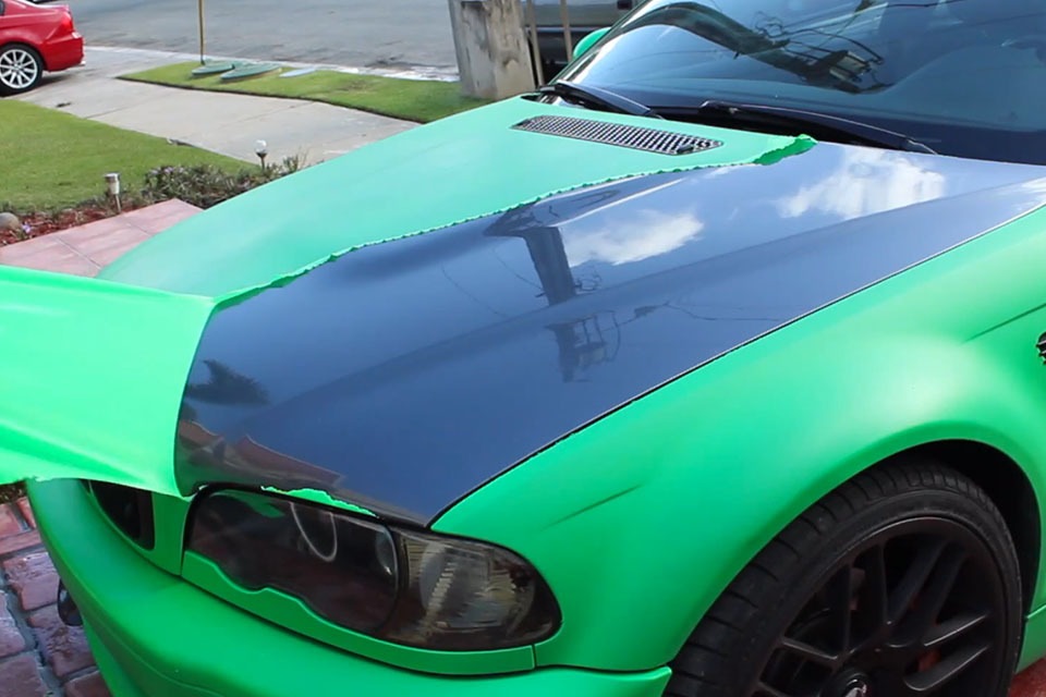

А пленка этого не сможет. Дает стабильно отличное качество нанесения, без переходов и стыков. Обеспечивает защиту автомобильного кузова от сколов, коррозии, царапин, повреждений, действия реагентов, кислот, химических солей и щелочей, многочисленных моек. И все благодаря тому, что при проведении покрытия этим способом получается более толстый слой резиновой основы, от которого просто все отстает. Незаметны после нанесения данного материала дефекты в виде сколов, царапин, сошедшего с кузова лака. Можно локально ремонтировать покрытие в случае повреждения в ДТП. А с виниловой пленкой элемент кузова переклеивается полностью. Стоимость покраски умеренная. Кузов автомашины можно покрасить как снаружи, так и изнутри. А именно: внутреннюю сторону дверей, капотов, дверных проемов. От этого цвет авто меняется целиком, а не только с наружной стороны. С виниловой пленкой такая операция невозможна. В результате этого у владельцев авто, которые применяли "Пласти Дип", отзывы всегда выделяют это покрытые как лучшее. Применение Plasti Dip обходится дешевле, чем использование виниловой пленки, не говоря уже об обычных красках. "Пласти Дип": покраска авто.

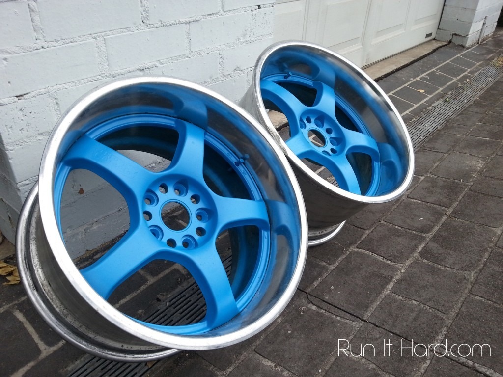

Пошаговая инструкция В данном случае необходимо осуществить следующие действия: Для качественного нанесения жидкой резины необходимо тщательно подготовить машину к работе. Перед покраской автомобиль надо вымыть, удалить жир, воск и грязь с продуванием зазоров и щелей, просушиванием основы. Нужно изолировать те места, которые не будут обрабатываться. Для защиты двигателя и радиатора от попадания краски необходимо тщательно оградить их картонными листами. Это немаловажно сделать. Таким же образом защищаются бамперные решетки и подобные детали. Передние и задние фары можно не закрывать, так как "Пласти Дип" легко снимается с них после того, как полностью высохнет. При окрашивании дисков колес надо закрыть все элементы тормозной системы, расположенные со стороны обрабатываемой поверхности. Это важно в данном случае. Если окраска дисков не будет проводиться, то следует колесо полностью закрыть. Рамки под гос. номер снимаются. Все оконные стекла автомашины надо закрывать по периметру уплотнителей и проклеивать малярным скотчем. Аналогичные действия проводятся с зеркалами заднего вида. Процесс распыления жидкой резины В данном случае потребуется особая внимательность и скрупулезность. При выполнении данного процесса кисть надо зафиксировать так, чтобы угол распыления во время работы не менялся. От этого зависит правильность нанесения указанного покрытия. Распыление с Plasti Dip следует производить перпендикулярно плоскости деталей автомобиля, при этом выдерживать одинаковое расстояние до них. Это важно в данном случае. Так как при большом расстоянии поверхность получается шершавой, а при слишком маленьком иногда образуются капли. Идеальным расположением распылителя от обрабатываемой поверхности считается 13-16 см. Сам процесс покраски несложный. Главное – делать это плавно и неспеша. Сначала надо взять распылитель, зафиксировать кисть и нажать на курок. Это не является таким уж сложным действием. После нанесения данного материала на нужное место курок надо отпустить, потом, нажав снова, красить в обратном направлении. Делается это до двух-трех слоев вещества. Как производится комбинированная покраска Последовательность данного процесса заключается в следующем: Изначально начинают красить детали автомашины с задней стойки. Затем плавно переходят к крыше. После этого можно покрасить левую стойку, потом крышку багажника, а затем заднюю часть авто с бампером. Следующий этап данного процесса осуществляется с левого крыла до передней двери. После этого обратно осуществляют те же самые действия только в обратном направлении. Потом принимаются за переднюю дверь. Затем красят последующее крыло с фарами. Капот начинают обрабатывать с левой стороны до середины. Потом справа проводят те же действия. После этого необходимо красить задние фары с решеткой. Затем переходят к правому переднему крылу. После этого красят двери Заканчивают данный процесс задним крылом. Такой порядок проведения работ дает возможность избежать "покрасочного напыла". Это важно при осуществлении данного процесса. Первый слой краски должен быть тонким, почти прозрачным. Если после нанесения его стали заметны плохо обработанные участки, то не стоит переживать. Последующие слои закрасят их. На первом этапе, таким образом, создается основа. Стартовый слой оставляют сушиться примерно на 40 минут. Это является оптимальным временем. Второй слой нужно наносить более медленным темпом по такому же алгоритму. На этом этапе надо уделить больше внимания изгибам и краям, ручкам и линиям, а также другим мелким деталям автомобиля. После нанесения этих слоев кое-где могут оставаться непрокрашенные места. Прозрачность должна составлять около 70%. Последующие слои указанного материала надо наносить таким же образом. В целом, поверхность машины будет сохнуть около 60 минут. После этого необходимо снимать скотч и лишнюю краску "Пласти Дип". Завершив данный процесс, надо подождать 12-24 часа, чтобы покрытие затвердело. "Пласти Дип" (покраска) сохраняет эластичность при температурных изменениях от -35 до +94 градусов Цельсия. При сильных морозах это покрытие не трескается, а при знойной жаре не становится слишком пластичным. Наносится Plasti Dip при комнатной температуре (18-20 градусов Цельсия). Это является немаловажным. Надо помнить, что прямые солнечные лучи и сильный ветер, также температурные перепады отрицательно повлияют на результат покраски. Практические советы В данном случае необходимо знать следующее: Образовавшиеся потеки легко убираются при помощи полотенца. Для аккуратного удаления данного покрытия с краев и мелких деталей можно пользоваться ножом или плоской отверткой. Глянцеватель надо наносить медленными и аккуратными движениями близко от поверхности. Для повышения адгезивных свойств материала окрашиваемая плоскость обрабатывается праймер-грунтом Plasti Dip. При данной обработке лучше пользоваться распылителями WAGNER W550 или W665, в которых осуществляется установление режима малой подачи краски, и системой HVLP (High Volume Low Pressure), так как у нее больший объем и низкое давление. При этом материал разбавляется растворителем в соотношении 1:1, и бак распылителя заполняется наполовину или на две трети объема. Следует помнить, что при нанесении указанного покрытия обязательно надо соблюдать технику безопасности, работать, применяя средства защиты дыхательных путей, в хорошо проветриваемом помещении. "Пласти Дип"– это действительно выгодно С покрытием Plasti Dip каждый сможет экономить деньги, которые раньше приходилось тратить на "косметический" ремонт. Расходы в данном случае окупятся в первые полгода эксплуатации. Итог Все вышесказанное свидетельствует о том, что является эффективным покрытие из материала "Пласти Дип", цена которого приемлема и каждому по карману: от 450 до 13 500 рублей, в зависимости от разновидности продукции и литража тары. Автомобили после данной покраски всегда будут выглядеть как новые. Это помогает подчеркнуть статус и престиж любой компании. Продать автомобиль, который обработан указанным материалом, можно за вполне хорошую цену. Так как даже после длительной эксплуатации он будет выглядеть отлично.Статья из интернета.
