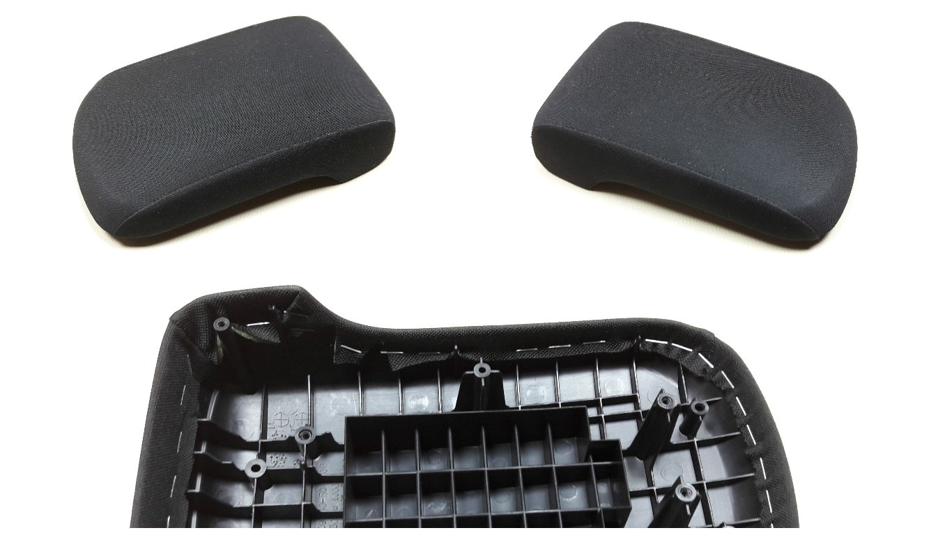

Что имеем…

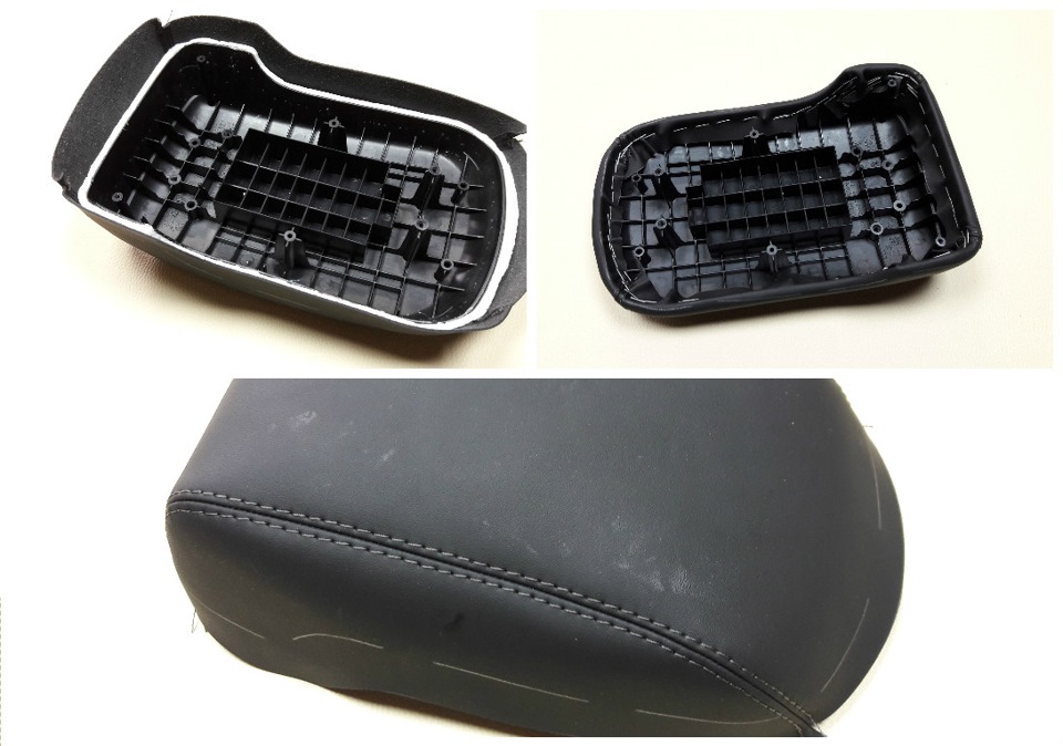

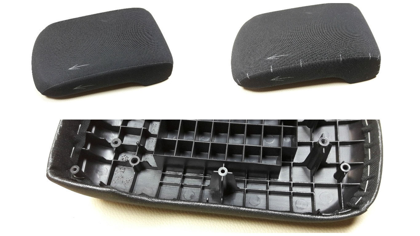

Запомните — работает только с одной стороной. Не надо напрягаться и делать обе.

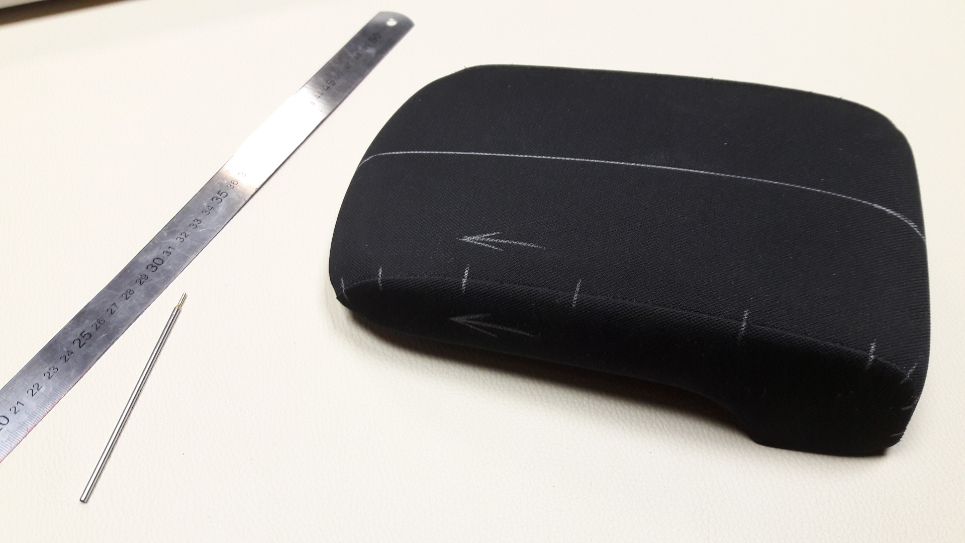

фото 1 — отмечаем направление, чтобы потом не парится что откуда.
фото 2 — отбиваем отметки. Ставим их ровно, СТРОГО
ПЕРПЕНДИКУЛЯРНО стачному шву. На радиусах метка должна быть СТРОГО ПЕРПЕНДИКУЛЯРНА этом радиусу. Это как если увеличит любую дугу в десятки раз, то получится рано или поздно прямая. Вот так и ориентируйтесь.
фото 3 — опять же на левой стороне отбиваем снизу линию подгиба, чтобы потом не париться, одеть и позиционировать готовую деталь на подлокотнике за считанные секунды

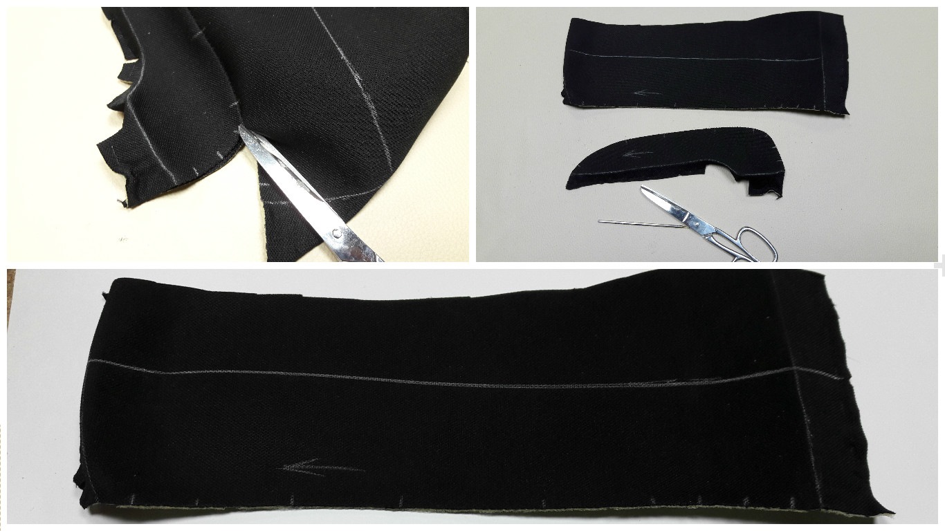

Далее отбиваем середину на подлокотнике. У меня было это удобно сделать в таком положении. Можете отбить середину потом, но при условии если подлокотник новый и не растянутый. На всех подлокотниках есть метки середины обязательно, но не забывайте о криворукости заводских швей и сборщиков. Проверяйте себя и их.
Снимаем скобы, стягиваем обшивку.

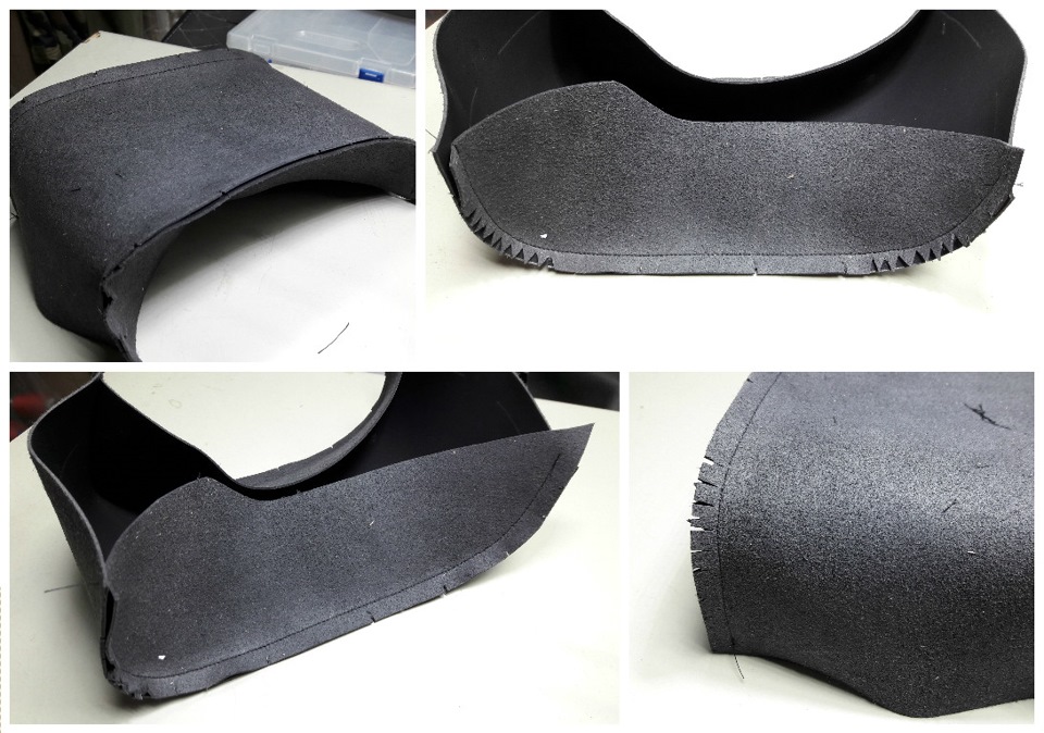

Далее прямо по шву режим хорошими острыми ножницами. Опять же все с одной стороны.
фото 1 — режем
фото 2 — все отрезали
фото 3 — отрезали лишнюю сторону как вам удобно, но не по шву
Отрезаю по линиям подгибов, которые отмечал на второй фото (нижняя часть).

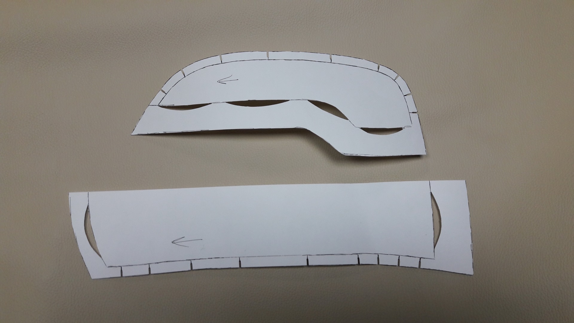

Это делается для удобства копирования модельки, вы потом поймете. Припуски — это то, что вы отрезали. То есть материал, который специально оставляется, чтобы подвернуть во внутрь и зафиксировать. Запомните примерно их размеры. Это не принципиально, но тут должна быть золотая середина — он должен быть не большим, чтобы экономить материал и не маленьким, чтобы было удобно его зафиксировать.

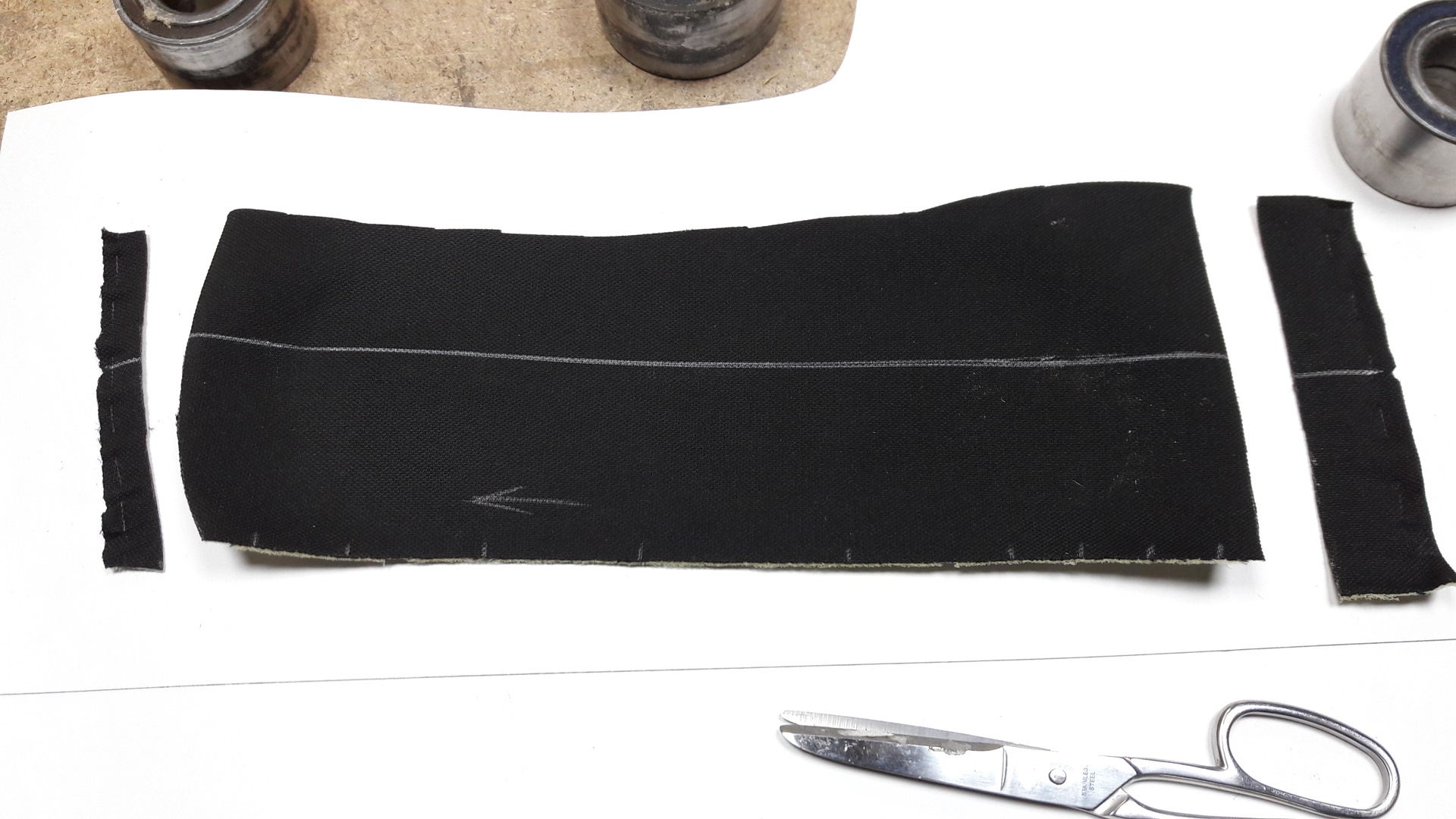

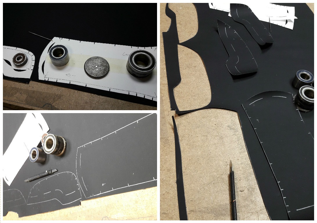

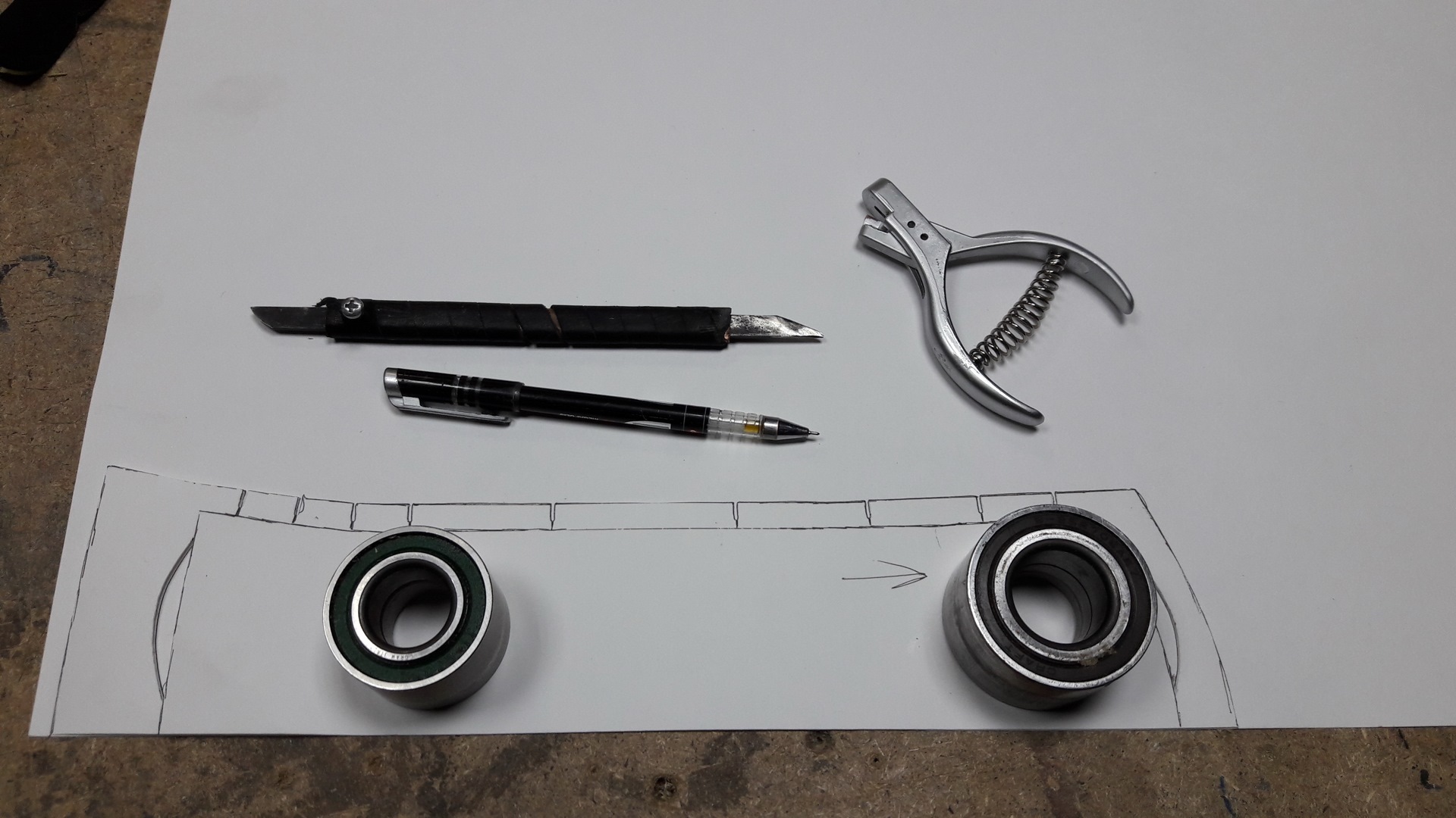

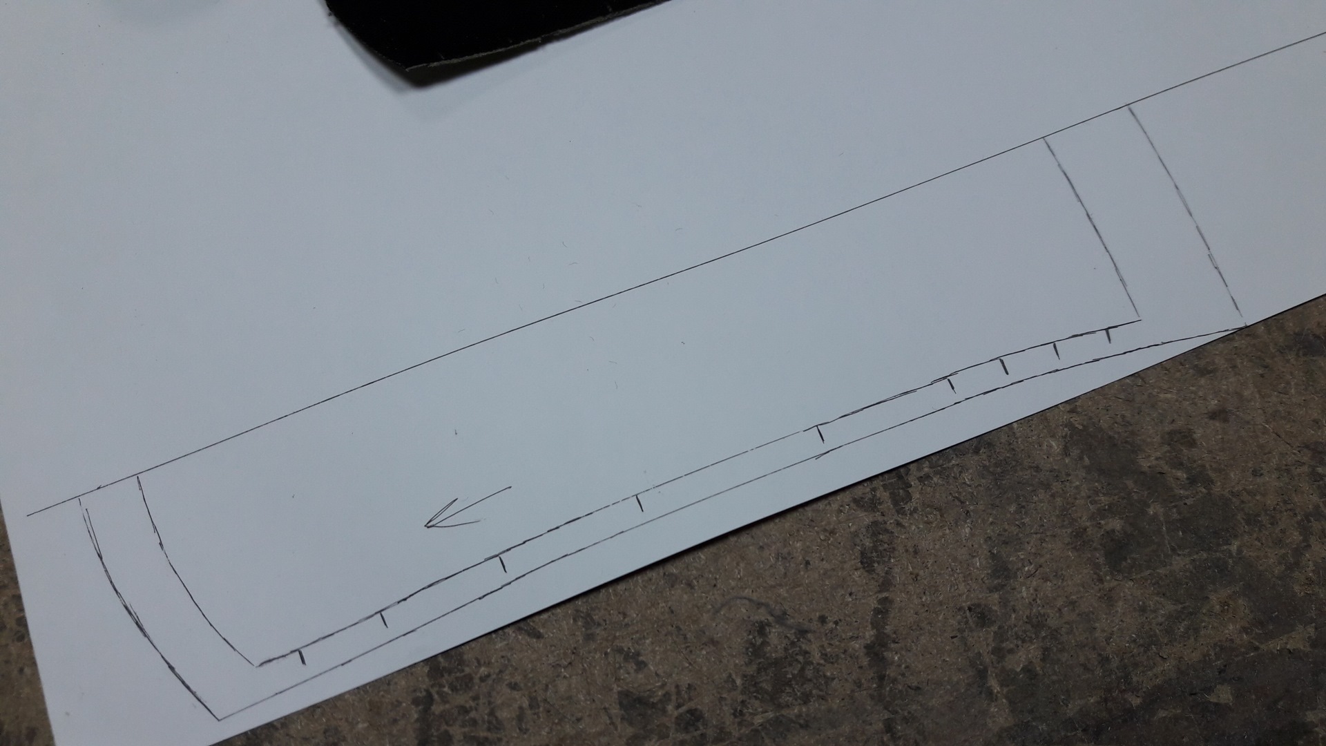

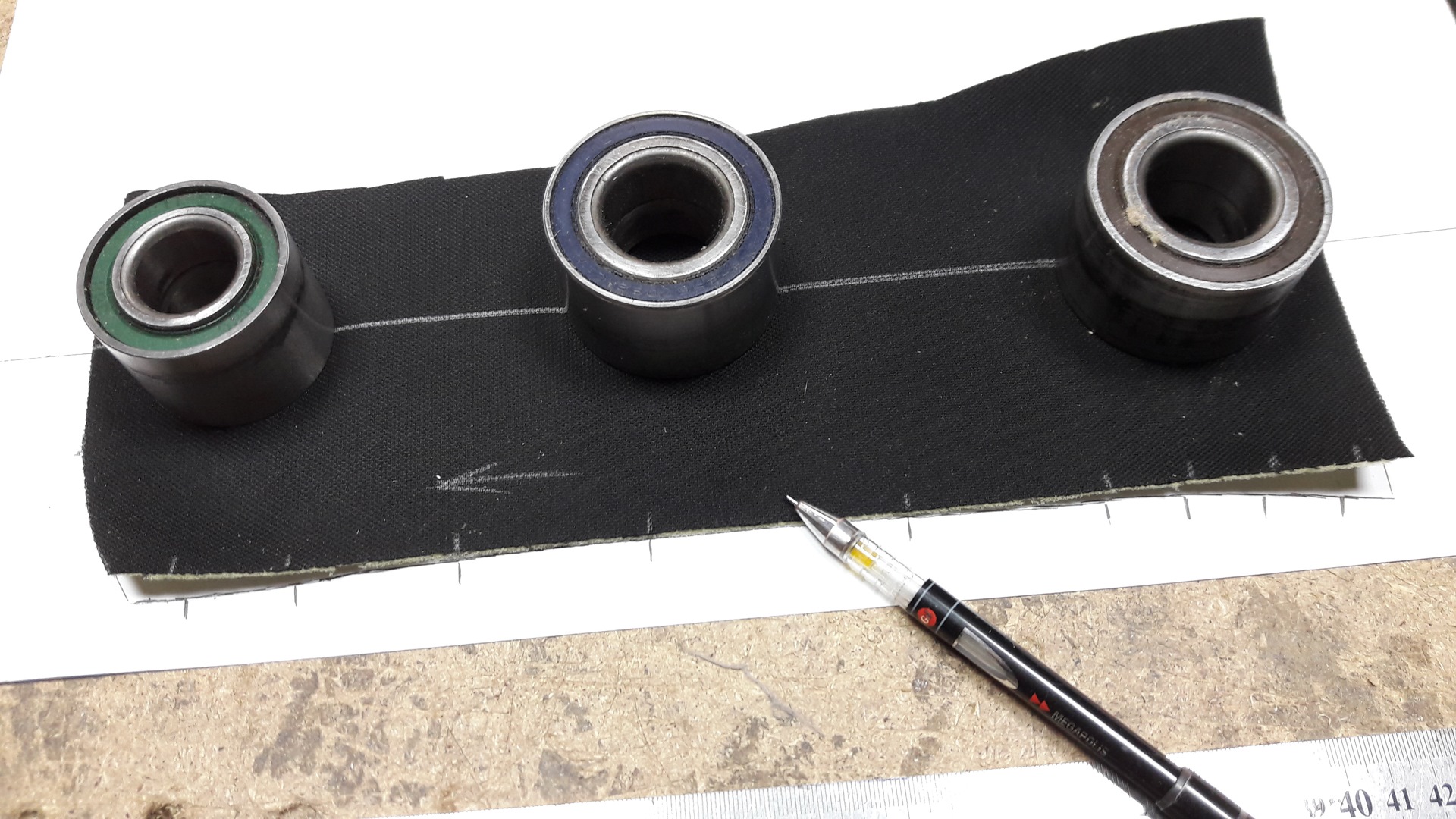

Кладем верхнюю часть на бумагу (ватман, картон или специальный лекальный обувной картон). Придавливаем грузиком. Очень удобно использовать списанные автомобильные подшипники. Заехал на автосервис, мне так насыпали кулек. Оттер их от масла и пользуюсь)
Отрисовали
Вот что получилось
Очень важно — дугой отмечены линии подгиба, вы потом просто проводите прямую ручкой и видите линию, которая должна быть на подгибе.

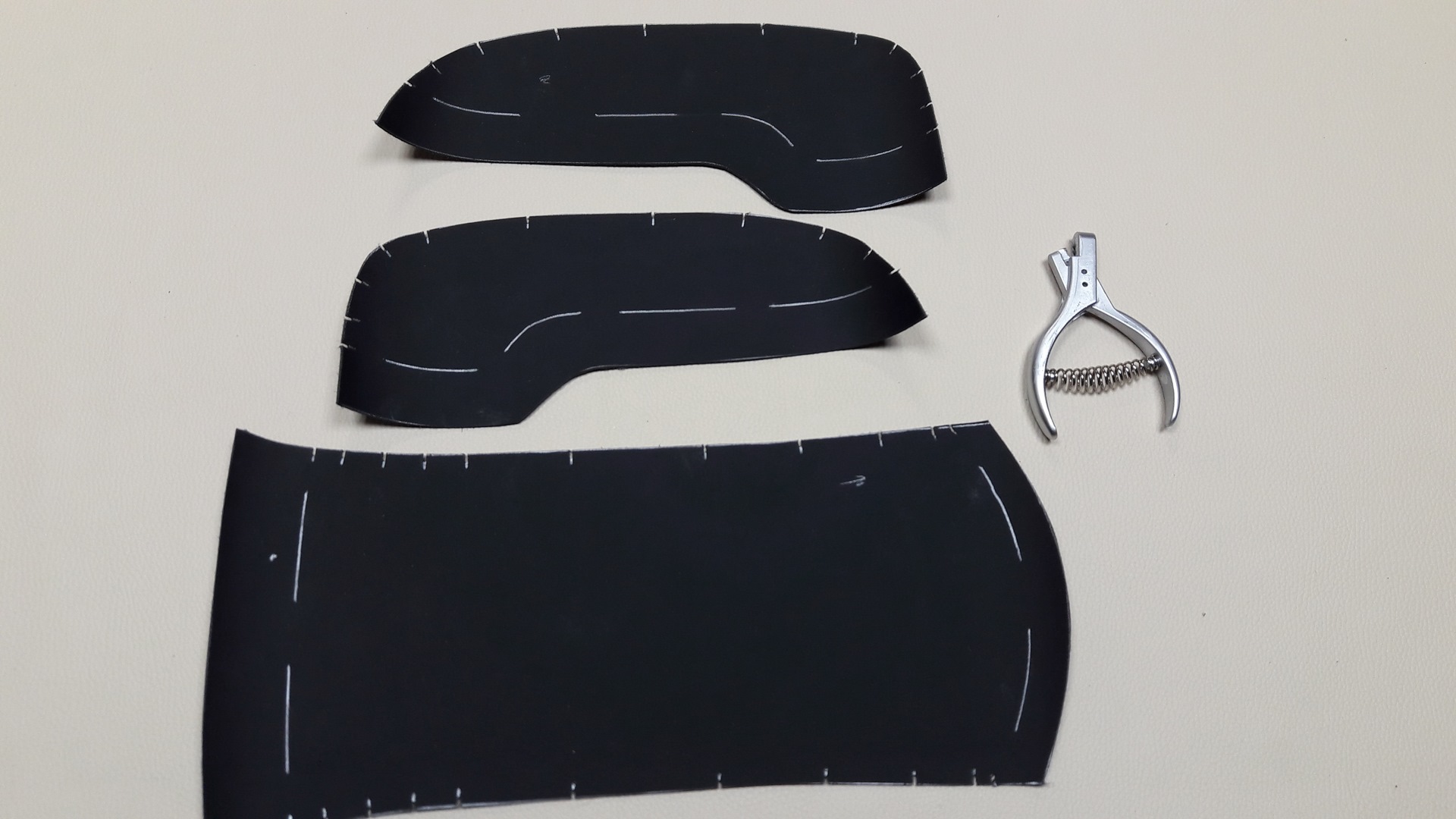

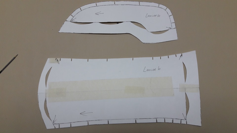

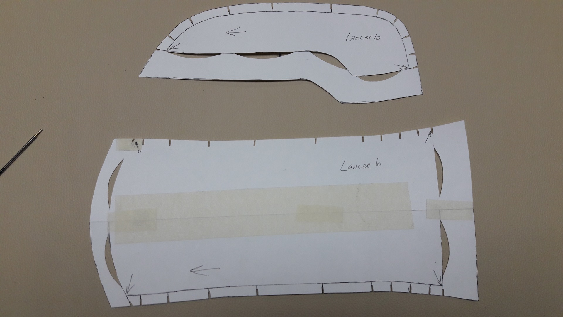

Кладем на картон и отрисовываем зеркальную часть верхней части
Модельки готовы
Не забываем также отметить начало самой детали, от линии подгиба.
Все метки проставлены "лекальным щипцами".

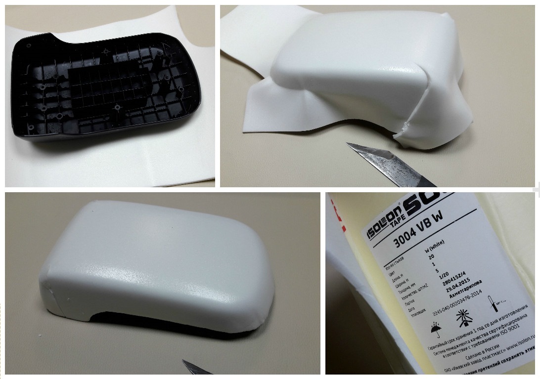

Теперь нужно "замягчить" подлокотник)) Я остановился на изолоне. Можно самоклейку, можно клеить его спреем для поролона, не принципиально.
Теперь переносим модельки на кожу
Крою только ножом — быстро, точно, чисто и правильно.
Нож точится только с одной сторону сферой, с другой стороны просто подводится ровно.

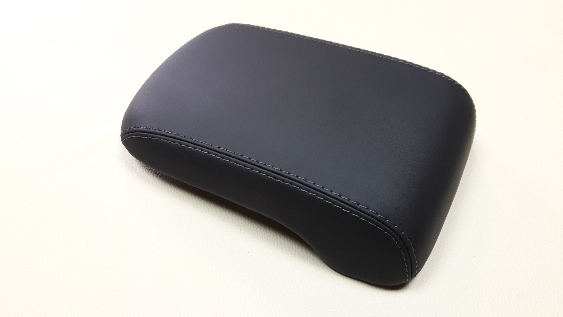

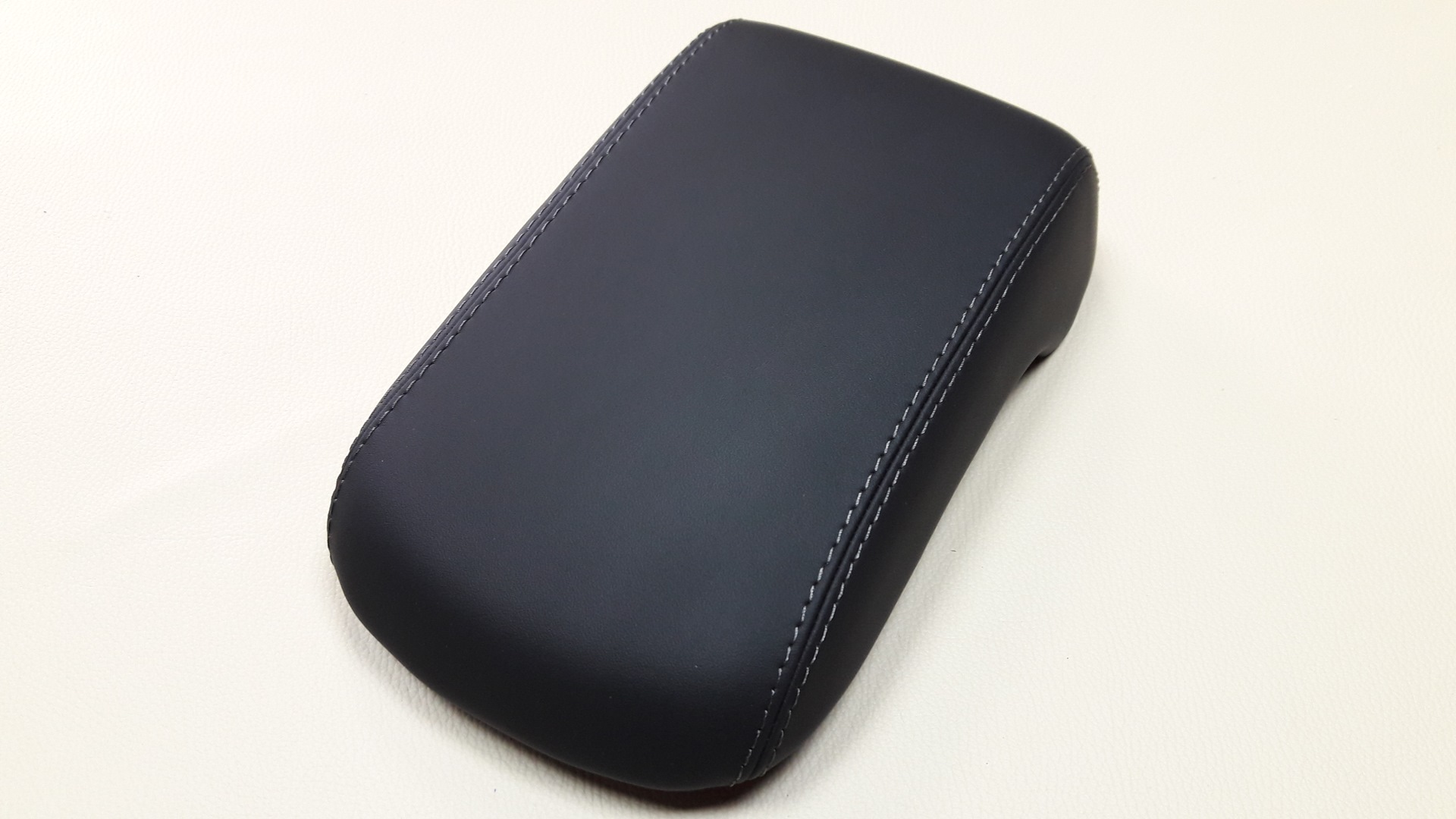

Готово

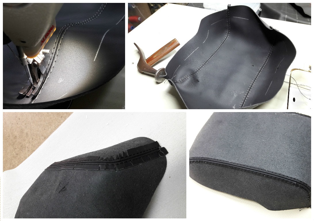

Как сшивать и расстрачивать сто раз уже писал, тут не буду. Потом в уроках все будет рассказано и показано отдельно, распишу все подробно до мелочей.
Не забываем на внешних радиусах делать простые надрезы, на внутренних высекать треугольничками.
Расшиваем. На пятна не обращайте внимания, я не знаю меры в смазки, заливаю машинку по уши))
Сапожный молоточек в помощь, разгладить немного швы.
Кожзам не подклеиваю, мне не нравится, какие заломы могу образоваться по ходу шва, на коже не так это актуально. Кожзам более естественно ложится под нитку без клея.
Лучше ставить такие вещи на скобы, даже если до этого был клей. Проверьте, не лопается ли пластик от скобы, держит ли он ее. В идеале конечно пневмо. Простым пружинным я не пробовал…
Скоба дает равномерное натяжение и возможность бесчисленное количество раз исправлять ошибки и корректировать положение материала.
Как-то так…
