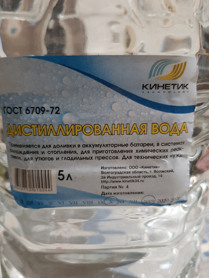

2) Вода. Воду для разведения нужно брать чистейшую, совершенно прозрачную — без цвета, вкуса и запаха. К тому же будет лучше если в ней не будет солей. В производстве это называется — "вода исправленная". Из под крана не советую. Битилированная вода немного лучше, но лучше и ее не брать. Оптимально приобрести дистиллированную воду в аптеке или как я поступаю — беру в Ашане канистры по 5 л.

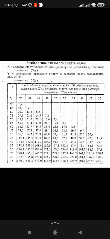

То что опишу, называется "холодный способ". Но сначала о пропорциях. Если смешать 100 мл спирта и 100 мл воды, то получится не 200 мл суммарной смеси, будет немного меньше (читаем Д.И.Менделева). К примеру, 40%-ный спирт – это 1 л жидкости, в котором содержится 400 мл чистого (безводного), 100%-ного спирта. Следовательно, в 1л спирта крепостью 96% содержится 960 мл безводного спирта. Чтобы получить 40% из 96%, нужно количество всего раствора увеличить на 96 и поделить на 40, то есть ровно в 2,4 раза. Проще говоря, чтобы получить водку, нужно к 1 л 96%-ого спирта добавлять воду до тех пор, пока объем смеси не составит 2,4 л.
И по науке…
Можно также использовать формулу:
X = 100NP/M — 100P
Где N – изначальная крепость спирта;
M – процент конечного (требуемого раствора);
P — коэффициент (объем изначального раствора в миллилитрах разделить на 100);
Х — количество мл воды, которые следует добавить к изначальному раствору.
Пример. У нас был 1л 96%-ного спирта, а нужно было получить 70%-ный раствор для приготовления домашней Бехеровки. Считаем — 100*96*10/70 — 1000 = 371 мл. Итак, чтобы получить 70%-й раствор из 1 л 96%-ого спирта мы добавили этот литр спирта к 371 мл воды. Можно не быть занудой и взять 370 мл. )))

Формула с таблицей не совпадает, так как правильно разбавлять ?

Здравствуйте. А можно использовать дисцилированую воду, купленную в авто магазине. Для технических нужд
можно, только проверьте — на самом деле это дист.вода или из под крана.
капните в ложку и выпарьте — ложка должна остаться абсолютно чистой
