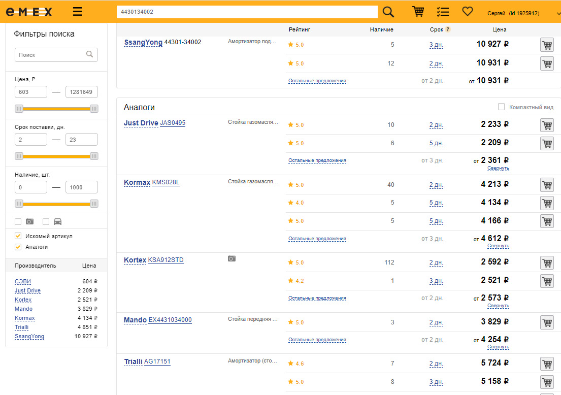

Прошу совет. На мое авто (SsangYong Actyon New) стойки амортизаторов по каталогу производителя продаются только в сборе и стоят 10-12 т.р.(SsangYong
44301-34002) В оригинале собраны Mando — Mando EX4431034000? купил их, поменял. Проехав 20 т. км услышал стук с левой стороны — после замены всего вокруг, стало ясно — стучит аморт…
Кроме мандо сейчас появились варианты, но они мягко говоря вызывают вопросы. Не знаю даже на чем остановиться.
Из совсем дешевых — предлагаются Just Drive и Kortex, сравнимо по цене с Mando — Kormax, и чуть дороже Trialli. Ни об одном их этих производителей внятной информации в интернете нет…
Здравствуйте. Пришлите в личку принтскрины экранов из чего у Вас есть выбор…посмотрю
Личка закрыта почему-то.

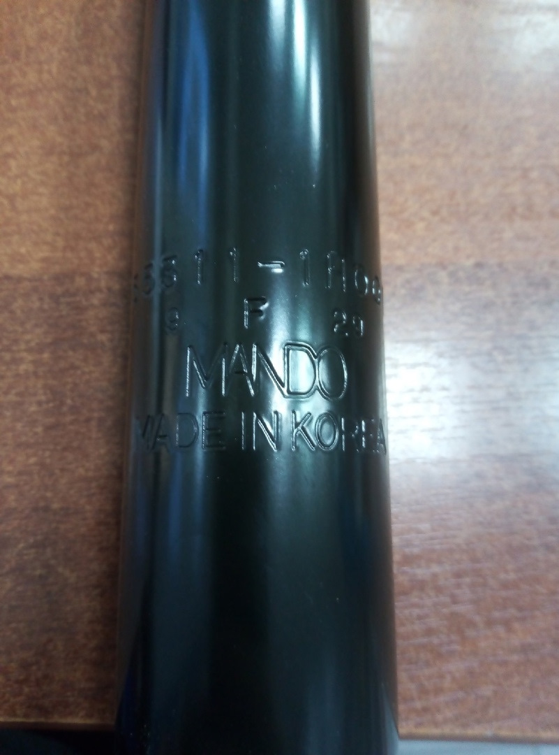

купил мандо+, на стойках написано сделано в корее
Это нормально…Так они и делали всегда…Напишут что закажешь в Китае то…

Не знаю как сейчас с качеством, но в мае 2013 поставил себе амортизаторы Mando (без плюс), пробег был 98000, спустя 4 года пробег 200700, ничего не пробивает, не гремит, не течет, есть легкое запотевание штока на заднем левом и все. Натыкался на инфу, что амортизаторы Mando и Mando+ имеют большую разницу в качестве, не в пользу +.
Где брал их ? Я заказал Мандо в Автодоке, чувствую придет мандо + .
В кореане, сейчас там тоже с плюсом все.

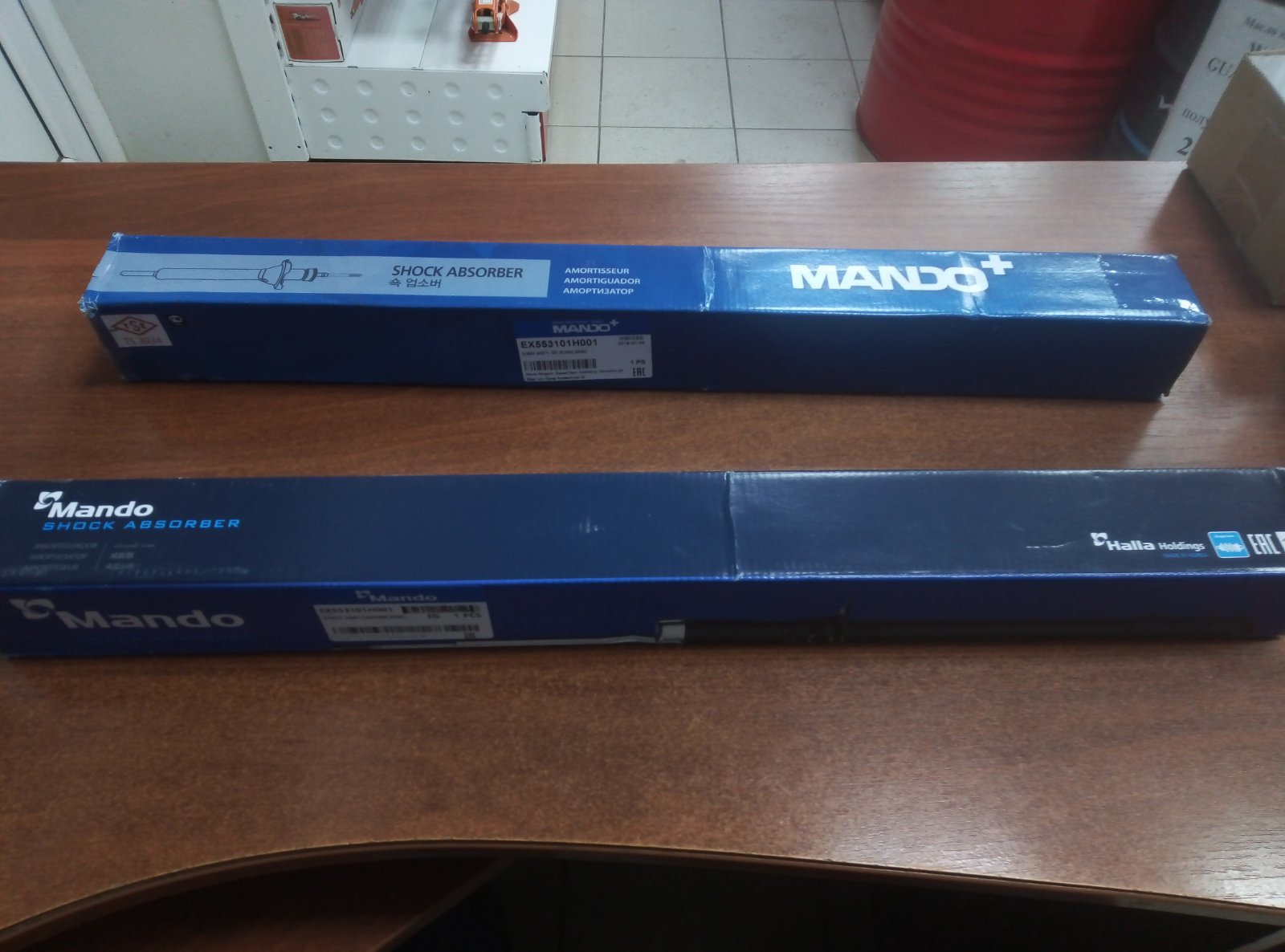

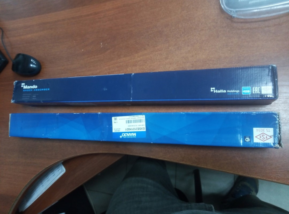

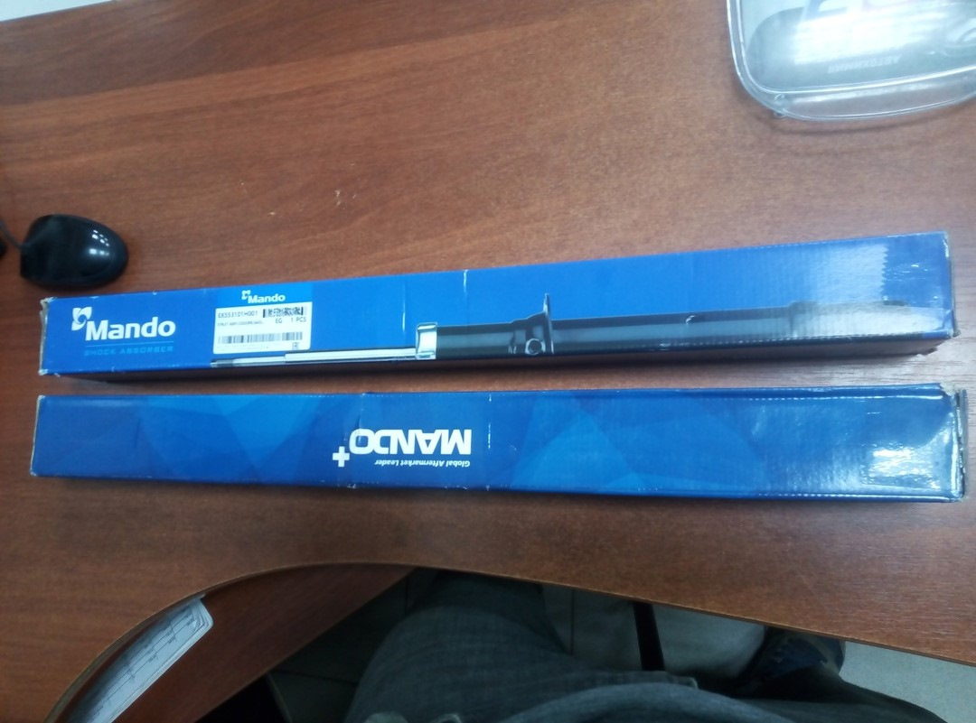

Купил тоже такие, коробка- (мандо+), но на самих амортизаторах нет +.
Это не имеет значения — одна фигня

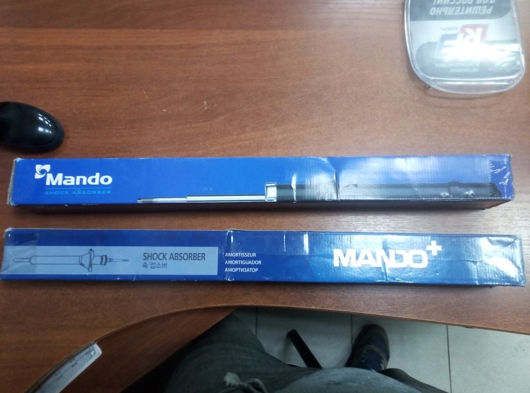

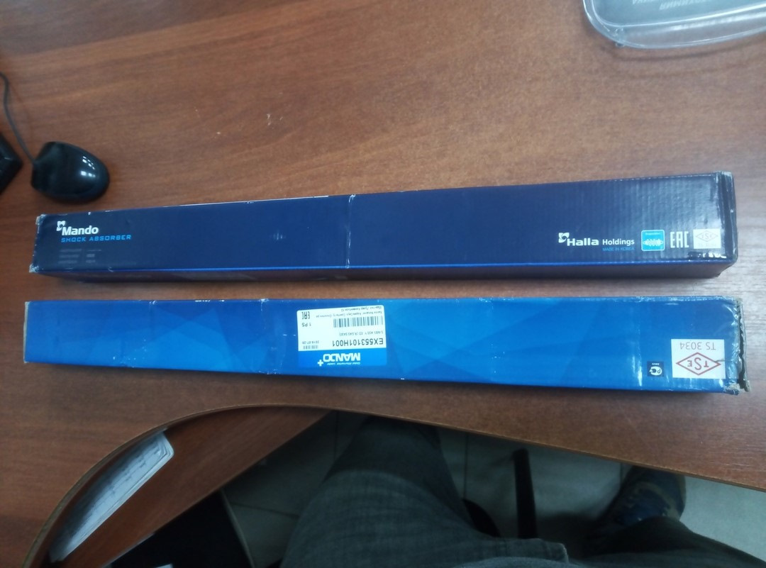

Заказывал аморты Мандо под номером ЕХ…001, а пришел один в коробке Мандо, другой в Мандо+(на коробке стикер с номером ЕХ…001). В коробках лежат с виду одинаковые аморты, а на них выбит номер оригинала Hyundai/Kia 55311-1H000. Что думаете по этому поводу?
Бросьте фото коробок…амбры свми абсолютно идентичны по внешнему виду…швы сварки окраска и т.п?
Если не обременительно бросьте в личку фото коробки мандо со всех сторон, а то так ничего не рассмотреть…в т ч. торцы коробки
Я бы с радостью, да вот почему-то нельзя Вам в личку написать.

Добрый день…поспрашивал своих корейских друзей. Говорят, что все качество идентично Мандо +. Говорят, что запустили снова бренд Мандо, параллельно с Мандо+. Но в итоге нет понимания зачем это сделано…Оба бренда ориентированы на экспортные рынки…
Здравствуйте, спасибо что время на это уделяете. Получается мне скорее всего не повезло ?
Не знаю, где, на каком заводе конкретно сейчас они размещают заказы для вторичного рынка по амортизаторам…может сносного качества китай окажется…попробуйье-поездите…не выбрасывать же их

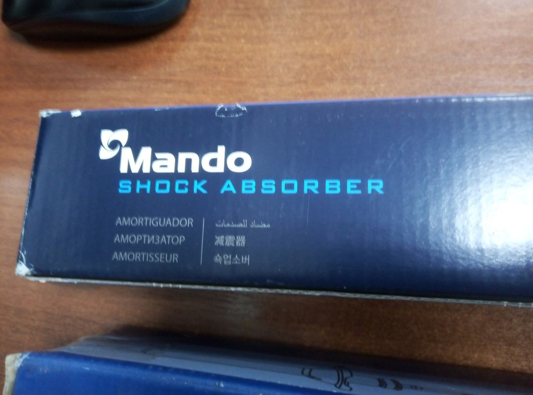

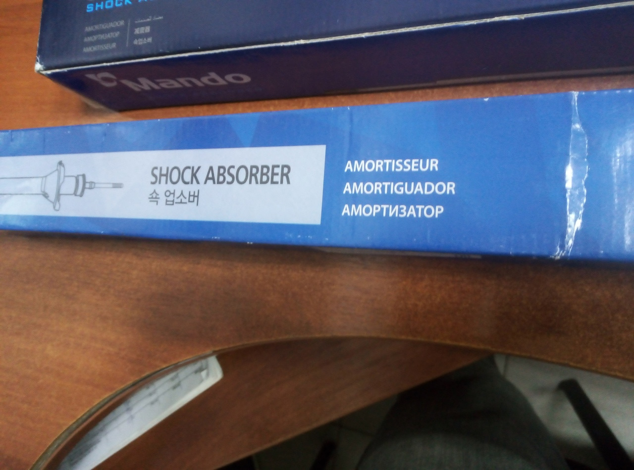

Швы вроде одинаковы, а вот буква "u" пропечатана не совсем так четко. На другом такого нет

На самих аморах написано made in Korea ^_^

А оригинал чей?
Оригинал = мандо. Без плюса.
А в коробке мандо будет китайческий мандо+.
Ну то есть оригинал нормуль, другое брать смысла нет
Смотри, мандо стоит как весь остальной китай. Какая цена — такое и качество в основном. А в коробке с оригиналом будет настоящее корейское мандо, а не мандо+
Вот тоже не факт. есть пример как на емексе заказали аморты оригинал а по факту пришел мандо, причем один правый в коричневой каробке, а левый в синей глянцевой.Ребята хотели вернуть, но не тут то было емекс отказал. (может стрались плохо).
Если бы заказали Оригинал, то он бы был в коробке Hyundai или KIA. И тут 2 варианта, либо ребята заказали "оригинал" по номеру начинающийся на EX########## (раньше MANDO+ продавали все просто в коробках с название MANDO, можно увидеть в некоторых БЖ), либо Emex обманул, т.к. Оригинальные запчасти поставляются в Оригинальных коробках. Вот как-то так.
Ну я думаю что не емекс. Емекс же это просто передаст. Он забрал, что ему дали на "подгруженом" складе, и отвез. Номер на коробке есть и хорошо. а то что на коробке еще, что то написано, а уж тем более, что внутри лежит никто проверять не будет.
Мне с Сонатой достались 2 новых задних амморта Мандо. Но стоит просто оригинальный номер и написано Мандо. ЕХ перед номером нету. Получается, что это оригинал?
Номер стоит на самих стойках или на коробке?
На самих стойках. Достались без упаковки ;)
Хм, может быть и оригинал. Все зависит, что написано на деталях с номерами ex на коробке.
