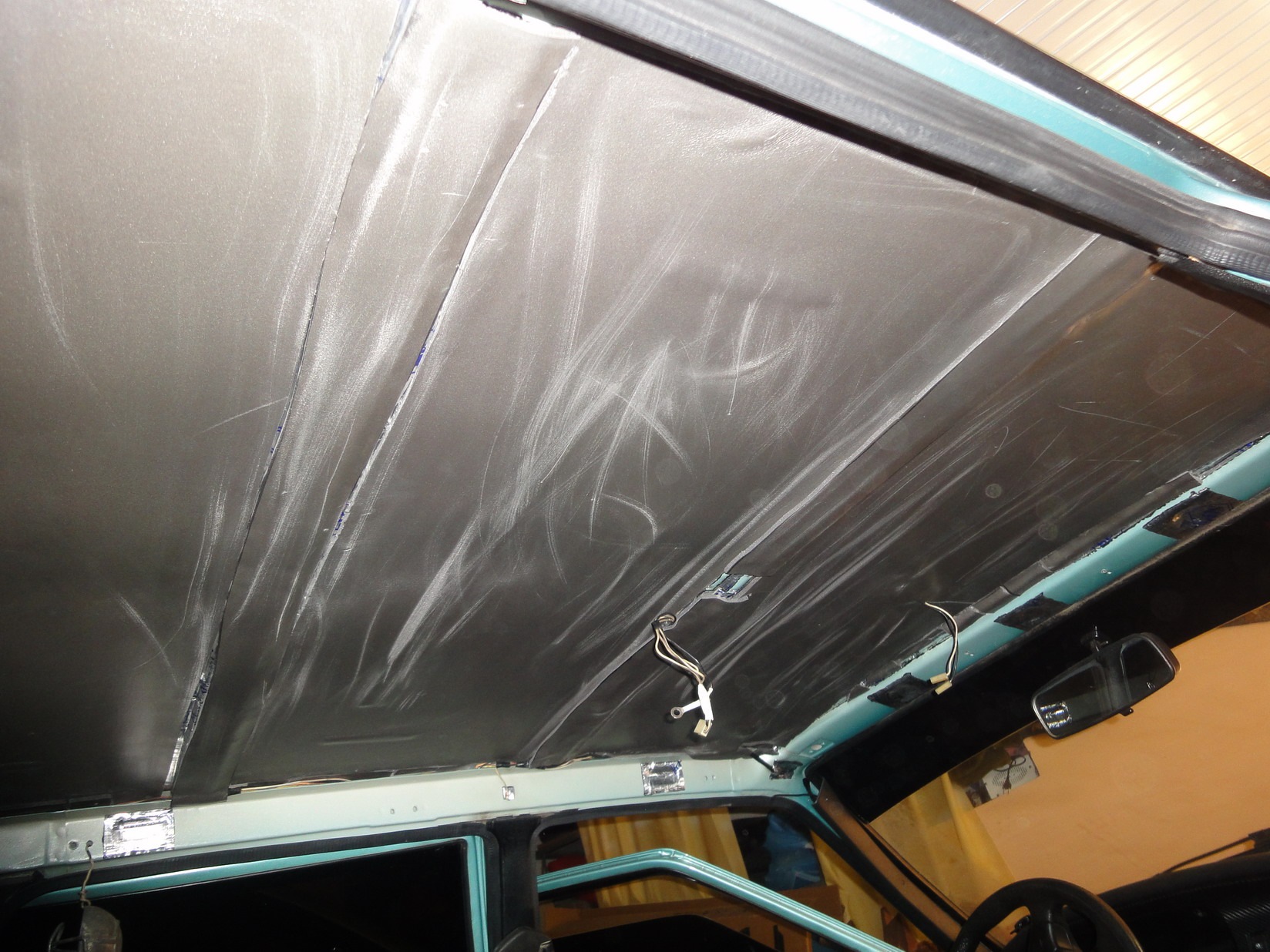

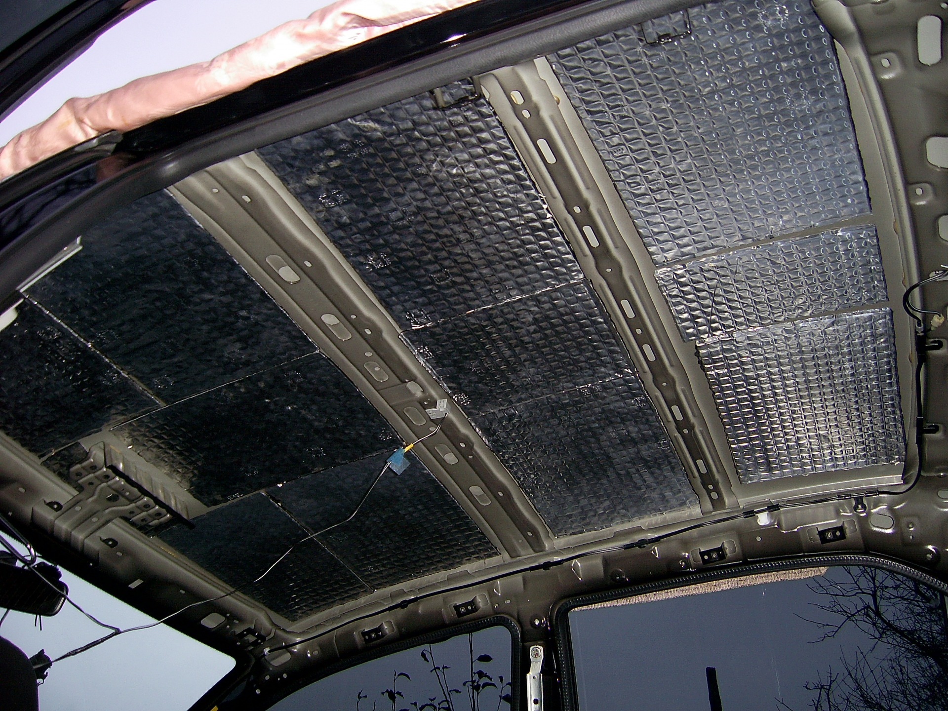

Для шумоизоляции крыши автомобиля используется Вибропласт M1 или Битопласт.

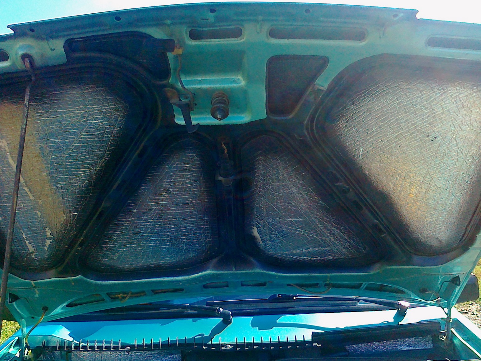

Для шумоизоляции капота используется материал Изотон ЛМ.
Для достижения хорошего результата, вибропоглощающими материалами необходимо обработать 50–70% от общей изолируемой поверхности. Автомобиль невозможно сделать абсолютно бесшумным, при оптимальном использовании материалов возможно добиться снижения шума на 3-4 Дб., что считается довольно хорошим результатом. Принимая решение о необходимости шумоизоляции автомобиля (своими руками), следует иметь в виду, что причиной различных шумов могут быть неисправности его узлов и агрегатов (двигатель, трансмиссия, подвеска и т.д.). После проведения необходимого ремонта уровень акустического комфорта, может оказаться вполне удовлетворительным.

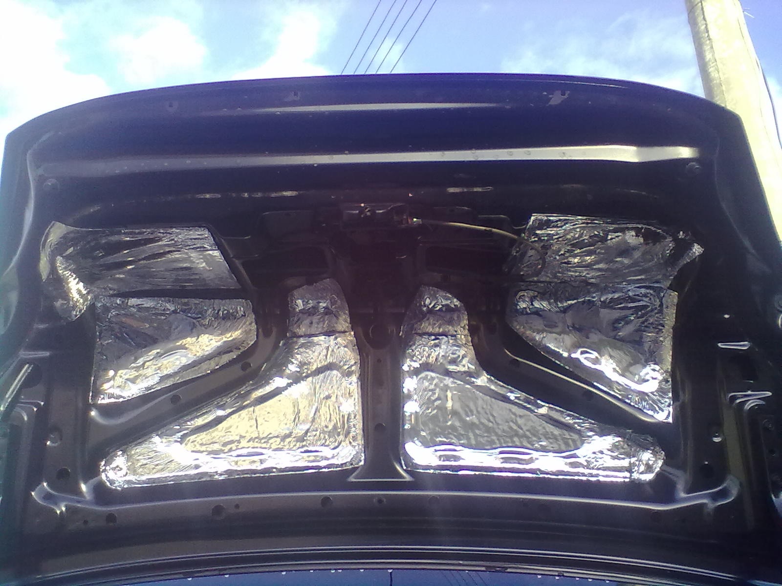

Для шумоизоляции дверей, крыши, багажника, капота и пола необходимо использовать выбропоглощающие материалы (Вибропласт, Бимаст, Визомат). Минимальный расход — 6м2 (15 листов размером 0,53х0,75м).

Для шумоизоляции крыши своими руками после монтажа Вибропласта необходимо провести обработку уплотнительным материалом Битопласт-10. Приблизительный расход -1-2 м2 ( 1 лист размером 1х2м).
Для шумоизоляции капота, багажника и щитка со стороны двигателя поверх слоя Вибропоглощающего материала поверх слоя Вибропоглощающего материала необходимо провести обработку теплозвукопоглотителем (Изотон В, Изотон -ЛМ). Оптимальный расход материала на крышку капота — 1-2 м2 ( 1 лист размером 1х2м).

чего-то они только вибро- и звукоизоляцию сделали, ну и тепло-, шумо- есть только на крышке и совсем чуть на дверях.
