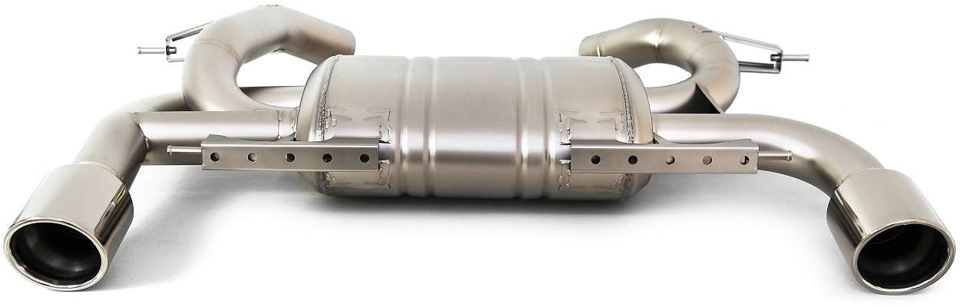

Типы глушителей В настоящее время существует два основных типа глушителей: это прямопоточные и обратнопоточные. Когда-то распространенные варианты с перегородкой начинают исчезать, по мере того как до людей доходит тот факт, что выхлопной поток у них мизерный.
Как и следует из названия ПрямоПоточный глушитель (прямоточный) — имеет прямую перфорированную (т.е. всю в дырках) трубу между входом и выходом. Эта перфорированная труба позволяет выхлопным газам расширяться вплоть до внешней стенки. Заметьте что термин прямоточный подходит и для систем которые имеет глушитель с левой и глушитель с правой стороны машины. Такие системы также называются системами со смещенным прямоточным глушителем.
С точки зрения низкого сопротивления потоку, прямоточные глушители это просто находка. Тесты доказывают это, — качественные прямоточные глушители имеют более 90% прямых труб от общей длины. Другими словами, вы теряете всего 10% потока в сравнению с тем, как если бы Вы ездили совсем без глушителя ;-)
Обратнопоточные глушители — показывали во все времена что-то в районе 60-70 процентов от потока с прямоточным глушителем. Что не удивительно, если вы взглянете на внутренний дизайн такой системы — выхлопные газы вынуждены двигаться в обратном направлении от их первоначального направления (отсюда и название обратнопоточных), и разворачиваются еще раз перед тем как выйти с обратной стороны глушителя… Так что получается что они делают два 180-градусных разворота, что и приводит к снижению потока в целом. Можно добавить, что некоторые производители обратнопоточных систем вносят изменения в дизайн, но суть от этого не меняется. Дизайн глушителя может создать или испортить работу всей системы в целом. Без сомнения прямоточные глушители являются лидерами. (по этому поводу проводились специальные тесты).

Изменяемые выхлопные клапана получают все большее распространение на стоковых машинах. Многие выхлопные системы используют изменяемую 'бабочку'- клапан для уменьшения уровня шума от глушителя на малых оборотах, с сохранением возможности высокопоточного выхлопа на больших оборотах. Угол положения бабочки определяется компьютером (мозгами) в зависимости от положения педали акселератора и нагрузки на двигатель. Похожая система устанавливается к примеру на поставляемые в Австралию Subaru Liberty B4, однако там она работает в зависимости от скорости.
Расположение клапана может отличаться — он может быть как на выходе задней части глушителя, так и на втором входе в задний глушитель.
В качестве тюнинга предлагаются системы изменения потока, которые состоят из большого клапана, вставляемого внутрь выхлопной системы, и блока управления. На маленьких оборотах двигателя — клапан находится в практически закрытой позиции, сокращая уровень шума. При больших нагрузках на двигатель, клапан открывается открывая простор для выхода большого потока газов.
