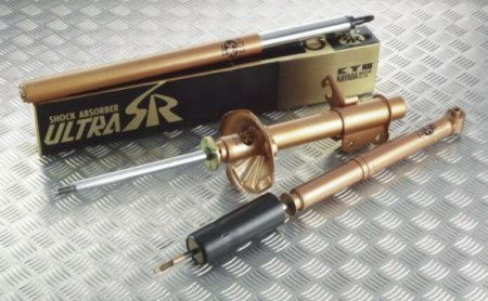

Амортизатор – это обязательный узел подвески любого автомобиля. Без этого узла, по сути, невозможна управляемая езда. Основная функция амортизаторов состоит в снижении колебания пружин, которые возникают при движении, что делать перемещение автомобиля плавным и комфортным.
Газовые или масляные амортизаторы – какие лучше?
Амортизаторы, которые находятся в рабочем состоянии, обеспечивают управляемость и безопасность автомобиля.
Все амортизаторы можно разбить на две большие группы: амортизаторы гидравлические (масляные) и амортизаторы газонаполненные (газовые). Спор, по поводу их эффективности и надежности, их особенностей, достоинств и недостатков, продолжается десятилетиями. Давайте попробуем разобраться, какие амортизаторы лучше: газовые или масляные?
Масляные амортизаторы
Они гасят колебания автомобиля за счет, с одной стороны, низкой сжимаемости масла, а с другой – перетекания масла из одной камеры в другую. При этом колебания гасятся. Но, как известно, энергия не может исчезать бесследно. И энергия колебаний трансформируется в энергию тепла (масло нагревается).
У масляных амортизаторов есть определенные недостатки. А именно:
• В компенсационной камере гидравлического амортизатора находится определенное количество воздуха. Если воздуха становится меньше, то масло будет проходить в компенсационную камеру без усилия. В результате способность амортизатора гасить колебания резко уменьшается и может вообще сократиться до нулевого показателя.
• В масле могут оказаться пузырьки воздуха. Воздух, как известно, имеет меньшую плотность, чем масло, поэтому легче сжимается. В связи с этим при сжатии амортизатора происходит не перетекание масла, а сжатие воздуха. В результате теряется весь смысл гидравлической амортизации.
• В процессе работы амортизатора происходит нагревание масла, и оно начинает терять свои первоначальные характеристики, становится более текучим. Масло быстрее начинает перетекать из одной камеры в другую, тем самым теряется эффект гашения колебаний.
• В холодную погоду масло в амортизаторе становится вязким, и процесс его перетекания из одной камеры в другую, замедляется до тех пор, пока масло не прогреется и не приобретет свою нормальную вязкость. Пока масло не прогреется, подвеска может работать весьма жестко, что не всем нравится.
• Во время езды по дорогам, где поршень амортизатора совершает частые движения, может произойти эффект завоздушивания масла. Это в конечном итоге может привести к снижению амортизации, за счет сжимания пузырьков воздуха внутри масла.
Газовые амортизаторы
В этих амортизаторах компенсационная камера заполнена газом, который закачан туда под высоким давлением. Чтобы понять, какие амортизаторы лучше – масляные или газовые, следует выяснить особенность газовых устройств.
Особенности газонаполненных амортизаторов:
Эти амортизаторы являются более жесткими, что позволяет лучше управлять автомобилем на большой скорости. Жесткость газовых амортизаторов снижает опасность возникновения эффекта аквапланирования.
Газонаполненные амортизаторы совершенно равнодушны к понижению температуры. Их амортизационные свойства от этого не меняются. В процессе езды не происходит изменение работоспособности в зависимости от повышения температуры.
По сравнению с масляными амортизаторами, амортизаторы с газом имеют больший ресурс.
У газовых амортизаторов есть и определенные недостатки:
• В среднем, газонаполненные модели амортизаторов стоят дороже масляных аналогов на 20-30%.
• На дорогах, где много неровностей из-за жесткости газовых амортизаторов происходит более быстрый износ других элементов подвески автомобиля.
• Из-за жесткости езда становится менее комфортной.
Определенные выводы
Учитывая вышесказанное, можно сделать вывод о том, какой вариант лучше – газовые или масляные амортизаторы.
Жесткие газовые амортизаторы подходят не всем водителям, а только тем, кто исповедует скоростной стиль езды, больше похожий на спортивный. Но при этом нужно учитывать, что их можно рационально использовать только на дорогах с хорошим покрытием. Замена масляных амортизаторов на газовые аналоги часто сопряжена с заменой определенных элементов подвески, которые подходят именно под спортивный стиль езды.
Если дороги, по которым предстоит ездить, находятся в разбитом состоянии, то лучше остановиться на масляных амортизаторах.
Если автомобиль достаточно старый, то его рама уже потеряла первоначальную жесткость. Поэтому здесь тоже уместны масляные амортизаторы.
