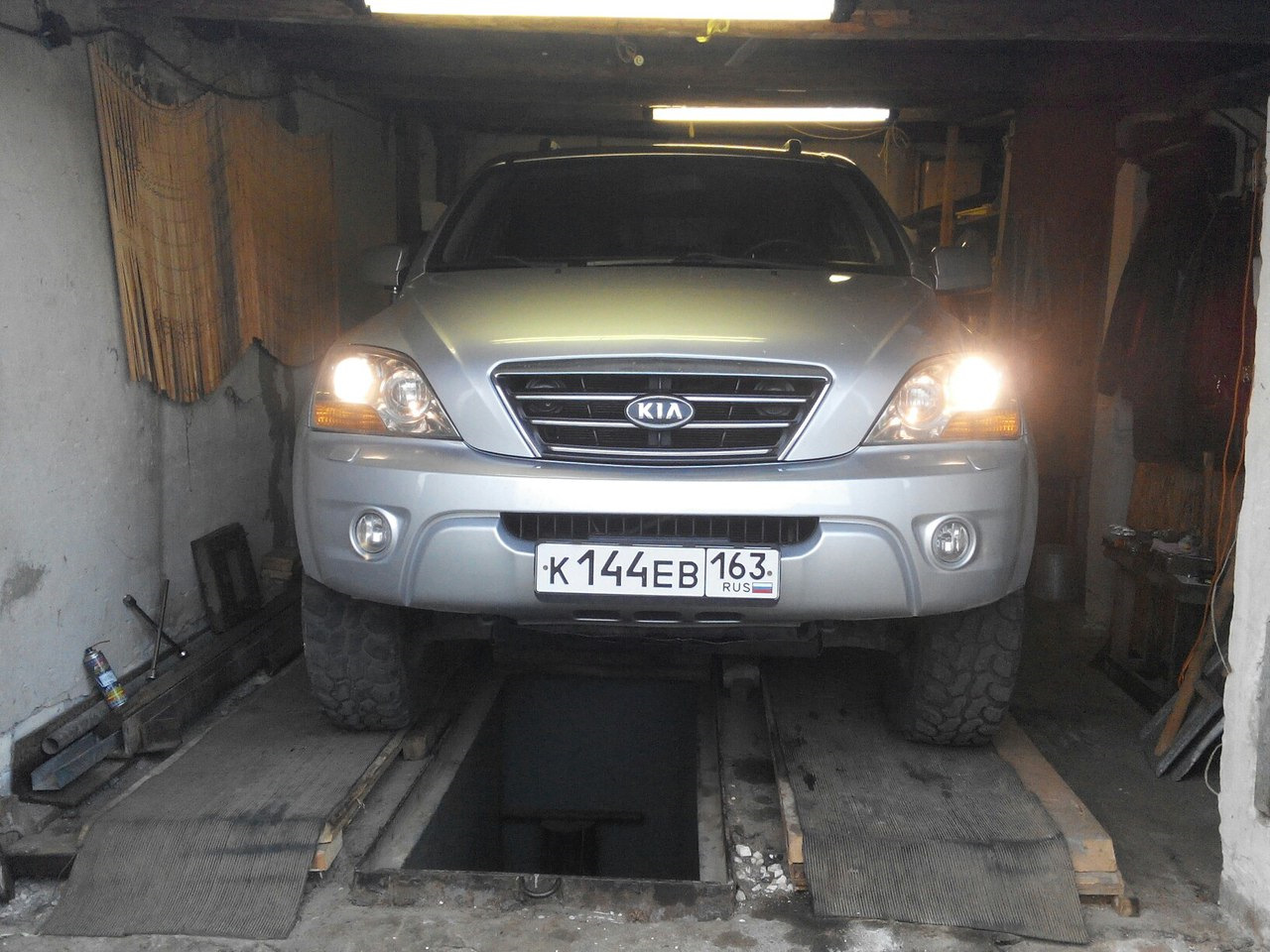

В моем гараже прошлый владелец сделал погреб для хранения разносолов. Мы им никогда не пользовались, есть и есть. Несколько лет назад, придя в гараж после зимы, я обнаружил, что машина, стоявшая передним правым колесом на люке погреба, провалилась. Обвалился сам колодец. Машину достали, а дыру закрыли листом металла и досками. Через какое-то время я сделал дощатый настил и успешно им пользовался.
Однако периодически возникала мысль, что если колодец будет продолжать обваливаться (а это вполне реально, потому что гаражи находятся в овраге, куда стекаются сточные воды со всего района), может возникнуть угроза стенам гаража. К тому же, лифтованная сорента на 32 колесах заезжала в гараж без особого запаса по высоте, что создавало определенные неудобства при ремонтах на домкрате.

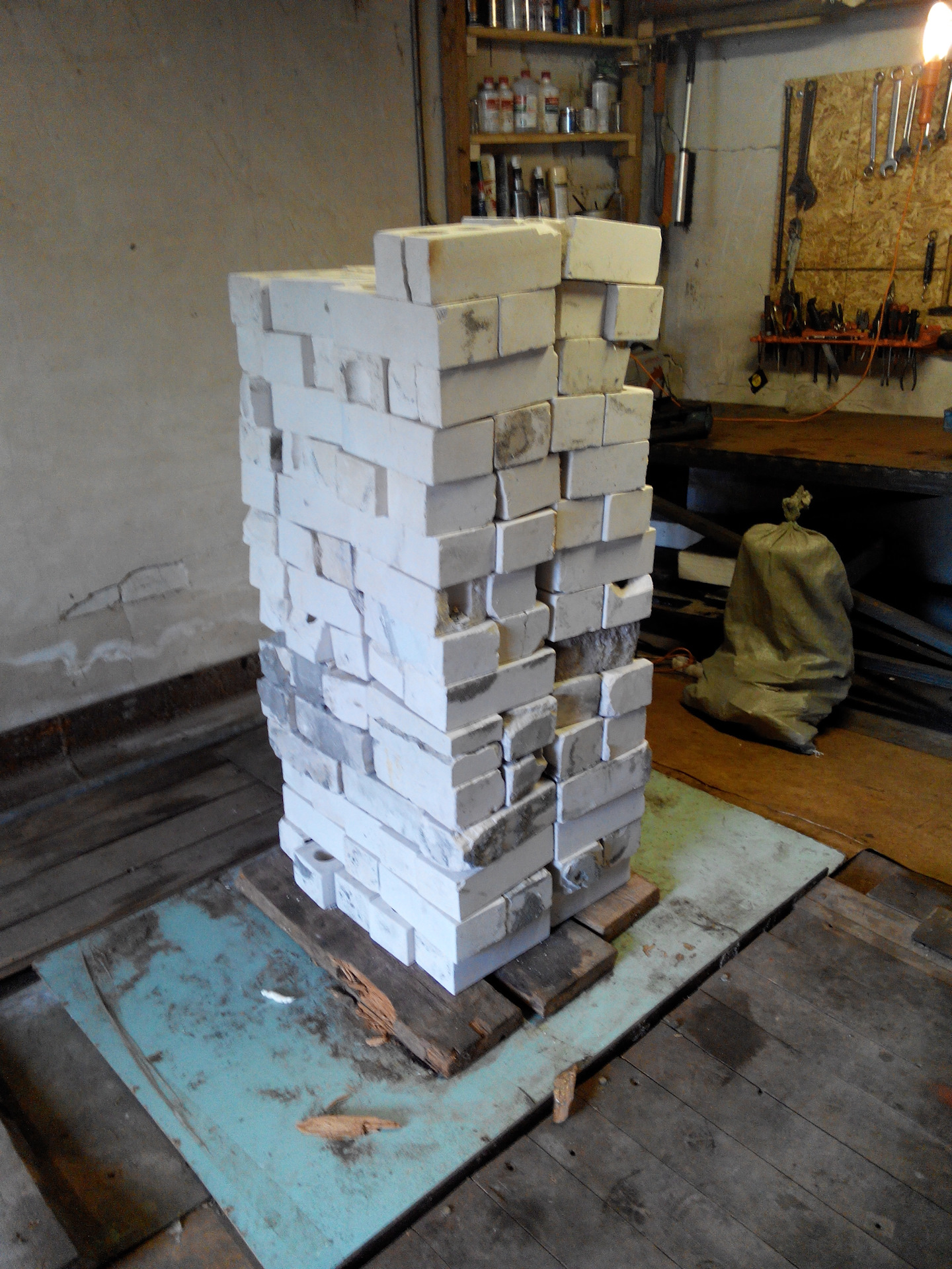

Начал выкладывать кирпич друг на дружку и сразу понял, что все развалится.

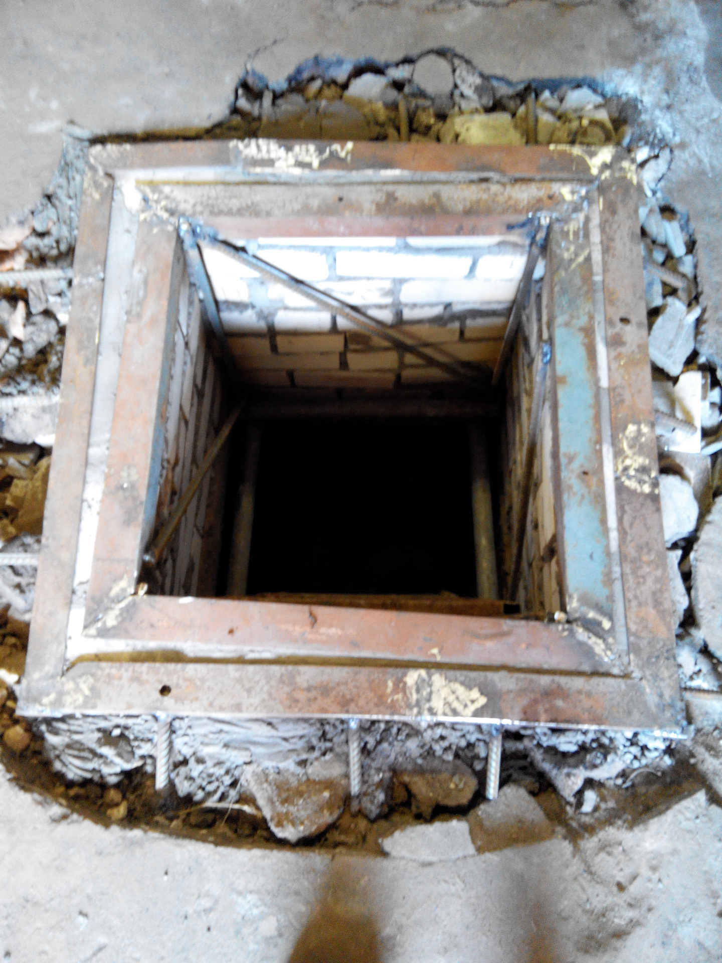

Затарился кладочной смесью М150, поехал снова в гараж. Замешал раствор в тазике, начал выкладывать. Потолок погреба, собственно, состоял из 2 бетонных плит, сложенных друг на друга, поэтому надо было скомпенсировать кладкой эту ступеньку. Компенсировал-компенсировал…и понял, что вместо ровных рядов кладка пошла у меня по спирали *WALL*. Пришлось еще раз компенсировать.
Через несколько дней кирпичный колодец оказался готов. Про строительный уровень и линейки я тоже забыл, поэтому стенки вышли вкривь и вкось во всех плоскостях. Ну да хрен с ним.
Затем для упрочнения стал обваривать верхний ряд по периметру внутри и снаружи уголками, которые остались от настила.
Кроме того, чтоб кирпичные стенки держались весной и осенью в сырую погоду, сделал каркас из арматуры и труб в самом лазе. И еще приварил к уголкам снаружи и сбоку куски арматуры, чтобы при залитии бетоном каркас держался самим полом большей площадью.

Далее надо было заделать дыры в полу. Для этого решил заливать бетон (смесь М300) с камнями. За камешками пошел на "большую дорогу" — рядом с гаражами есть бетонный завод, и от миксеров по дороге валяется полно строймата. За пару часов насобирал 3 ведра мелких камней.
Сварил из трубы утрамбовыватель, залил, примял — должно быть прочно.

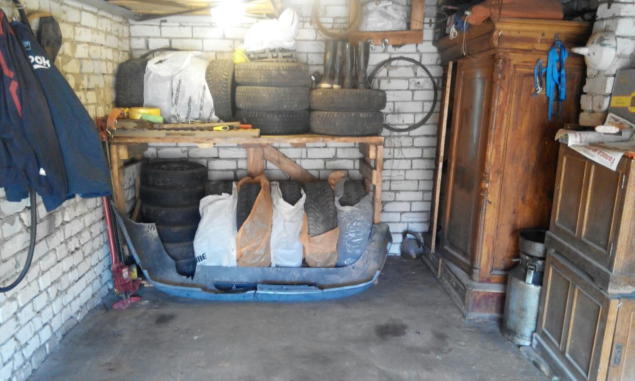

Пол, в отличии от кладки, высыхал целую неделю. За это время из остатков досок от настила замутил в другом гараже стеллаж для колес, которых от всех машин 100500.
Наконец, пол высох. Осталось сделать люк и его крепления. В качестве креплений наварил по периметру полку из уголка. А внешние и внутренние уголки по периметру дополнительно обварил арматурой.

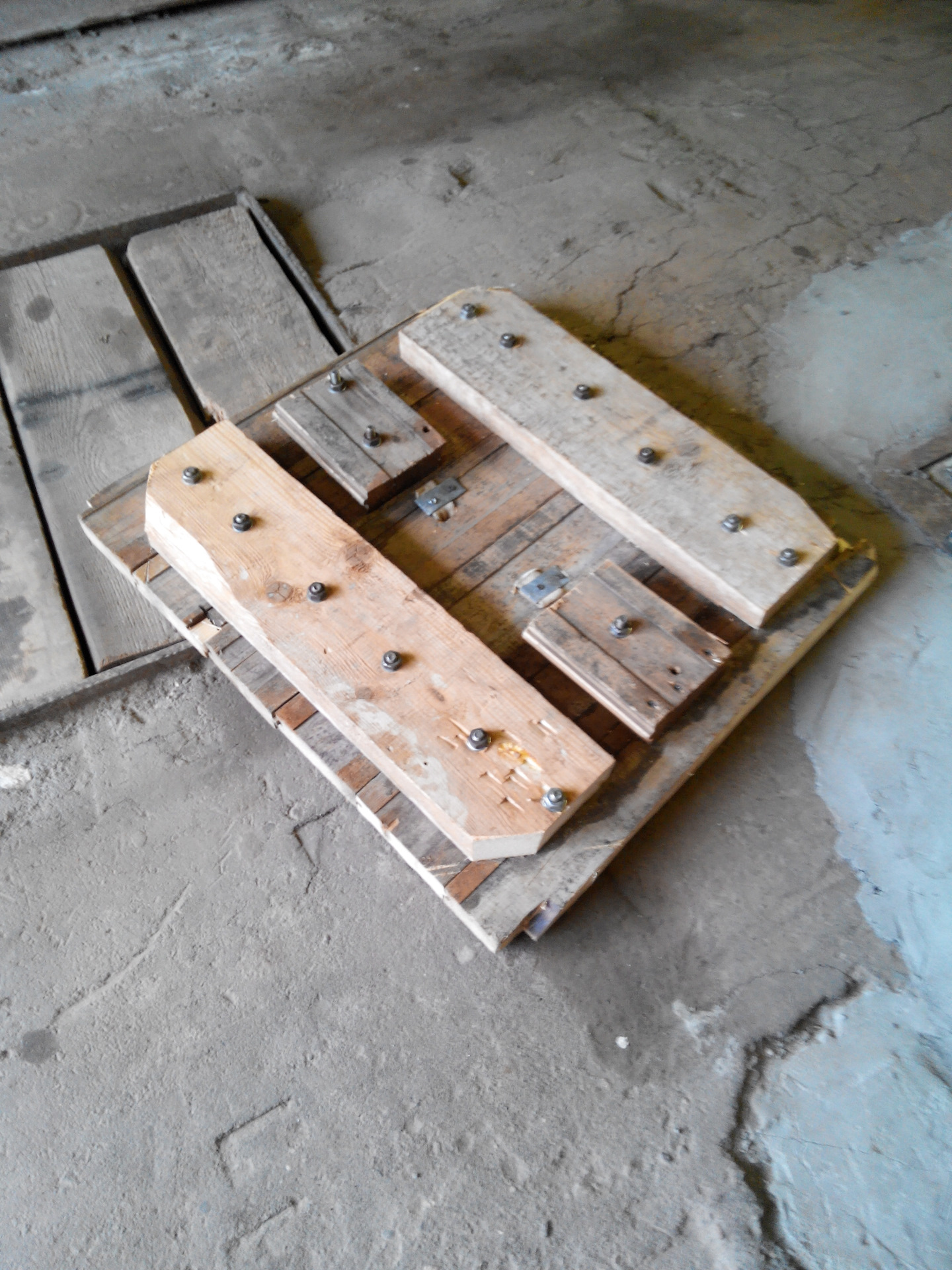

Сам люк сделал из паркетных досок с пазами, скрепленных снизу более толстыми досками при помощи болтов М10. Из матерчатого троса сделал ручку.

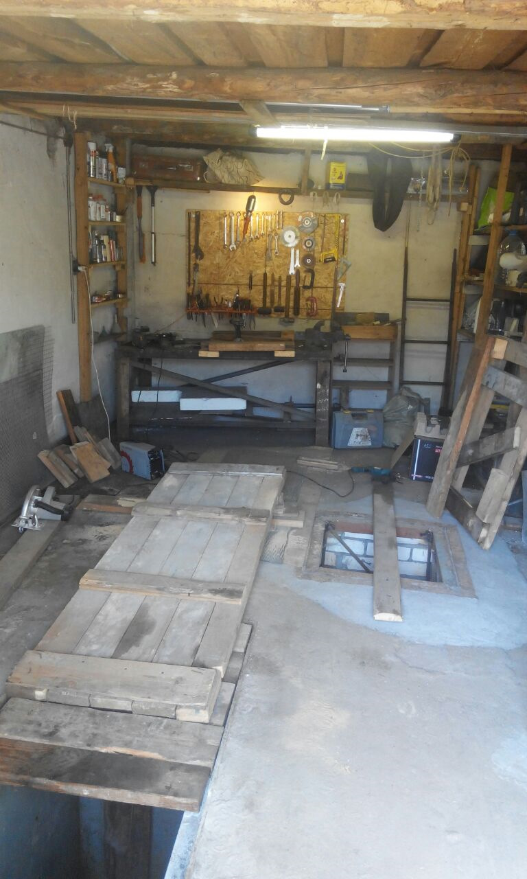

Вот так спустя месяц гараж пришел в божеский вид. Появилось лишних 10 см высоты и относительно ровный пол. Можно будет купить рейлинги на крышу и заезжать с ними. Осталось заехать в гараж и поглядеть, не развалится ли конструкция)))
