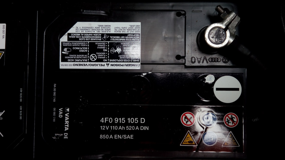

Отвечаю, на клемме аккумулятора было выбито 30 и 07 (дата производства) что для ваговских аккумуляторов означает год и месяц. Во всяком случае в нете я нашёл именно такую информацию, что для ваговских аккумуляторов дата производства указывается на клемме аккумулятора. То есть 30-я неделя 2007 года. Моя машина выпущена в 2007 году. Получается это стоял родной аккумулятор так же выпущенный за пару месяцев до выпуска моей машины. Этого достаточно или будешь думать что я и дальше непонятно зачем на.бываю и подтасовываю чеки и фотки.
Если на клемме аккумуляторе реально числа 30 и 07 год и месяц, то я не обманываю, а если это означает что-то другое так поделись, расшифруй, потому как я и сам хочу очень узнать дату выпуска своего родного аккумулятора и узнать сколько ему было лет. Но получается что реально 12 лет.
Ну тогда тебе фантастически повезло с аккумом! Может быть аккумуляторы ёмкостью 110 А/ч живут дольше чем аккумуляторы ёмкостью 62 А/ч.
Вполне возможно что поскольку он большей ёмкости и почти в 2 раза, то и ресурс расходуется в 2 раза медленнее, а потому и служит в 2 раза дольше, но вообще я хз, я в этом ничего не понимаю. Но тут на драйве я недавно видел ещё одного парня у которого также срок службы был 12 лет, и он говорил что его аккумулятор на 80% здоров, во всяком случае так показали приборы аккумуляторщиков у которых он его проверял ))))). Насчёт 80% здоровья 12 летнего аккумулятора это конечно полная глупость, иначе получается что он должен проработать 60 лет, что явно невозможно. Но пару лет, может ещё и протянет и тогда будет новый рекорд.
