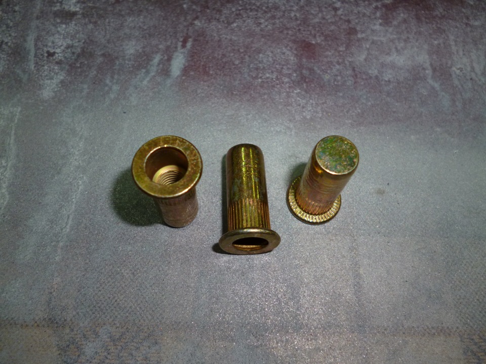

В обсуждениях одной из записей БЖ УАЗ 469 ДИМИДРОЛ уважаемый eddcar кинул ссыслку на резьбовые заклепки .
Прочитал, понравилось, проработал эту тему у нас в городишке — НИ КТО даже не слышал о таком. Позвонил кентам в Зеленокумск, и о чудо у них на заводе они применяются. С помощью токарей и других профессионалов своего дела (Жека и Андрюха) были изготовлены заклепочники. Пусть ни экспресс-заклепка, но со своим прямым назначением справляются на 5+.

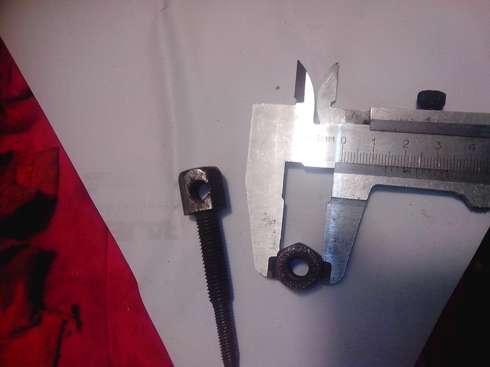

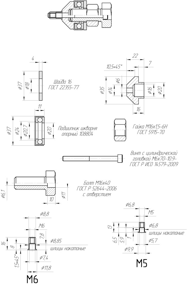

Заклепки нашол.Заклепочьник хочу сделать как у тебя Как он зарекомендовал себя, может надо как то усовершенствовать?
Смотря для каких нужд. Если пользоваться как я, периодически, то вполне устраивает.
Да шесть клепок заклепать М 6
А клепка не проворачивается? Когда начинаешь тянуть?
А заклепочник каленый или простой
а сколько такой стоит ? и можно ли его изготовить на заказ ?)
В закладки! Молодец!

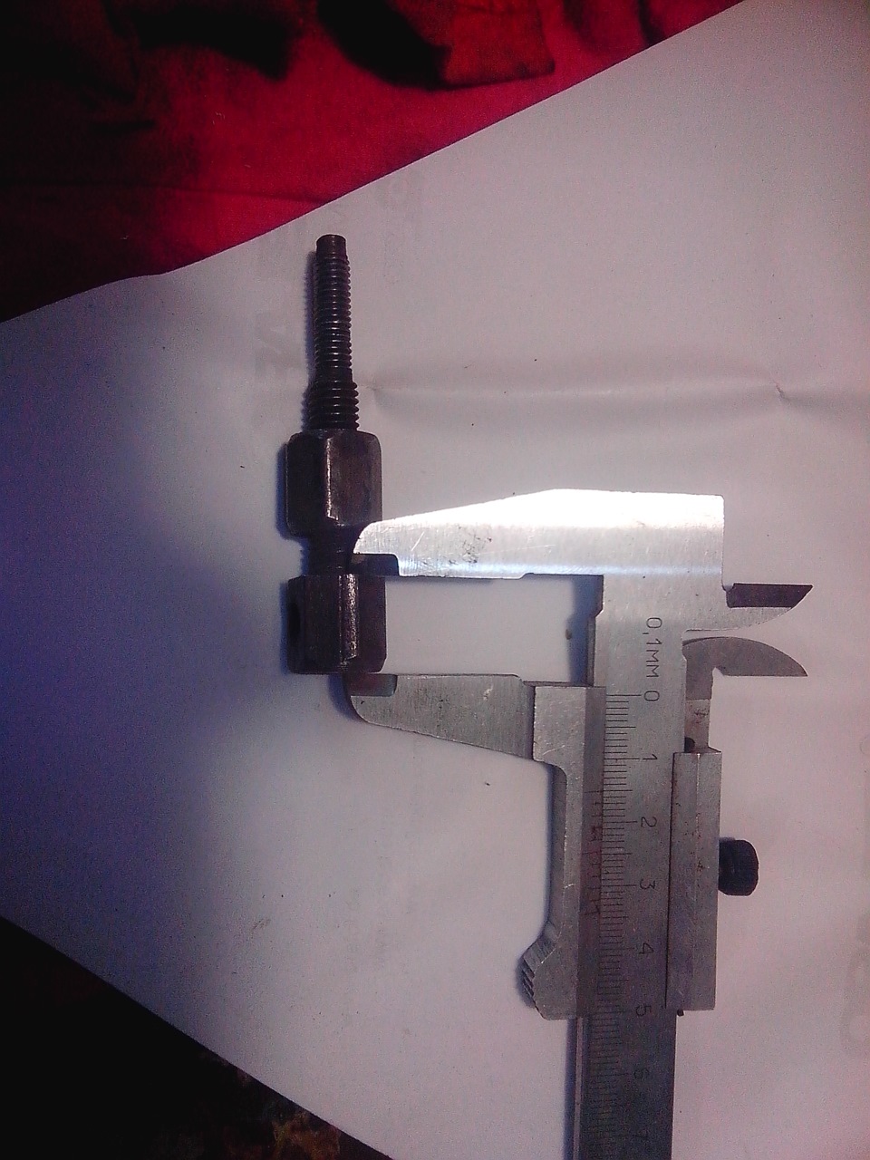

ну судя по фотографиям на одной приспособе резьба уже начала слетать, на сколько заклепок хватает такого агрегата?
я пользуюсь вот таким, среднюю часть легко заменить после выхода на аналогичную, обычного магазинного болта хватает на 3-4 заклепки
С Досих пор служит.
калили?
Да. Термообработка присутствует

идея бомба. завтра пойду к токарю знакомому. понадобился заклепочник для резьбовых клепок, в магазинах цены бешеные на них, а покупать на пару раз воспользоваться, пока нет таких средств. спасибо Вам за идею. еще бы вот размеры подробные, было бы вообще супер…

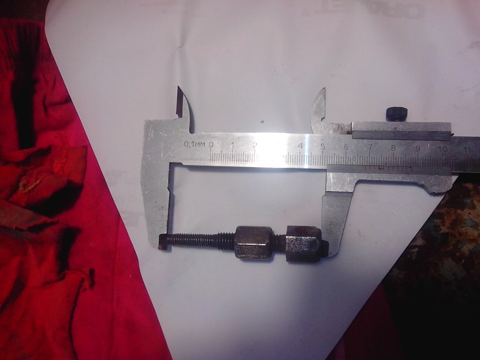

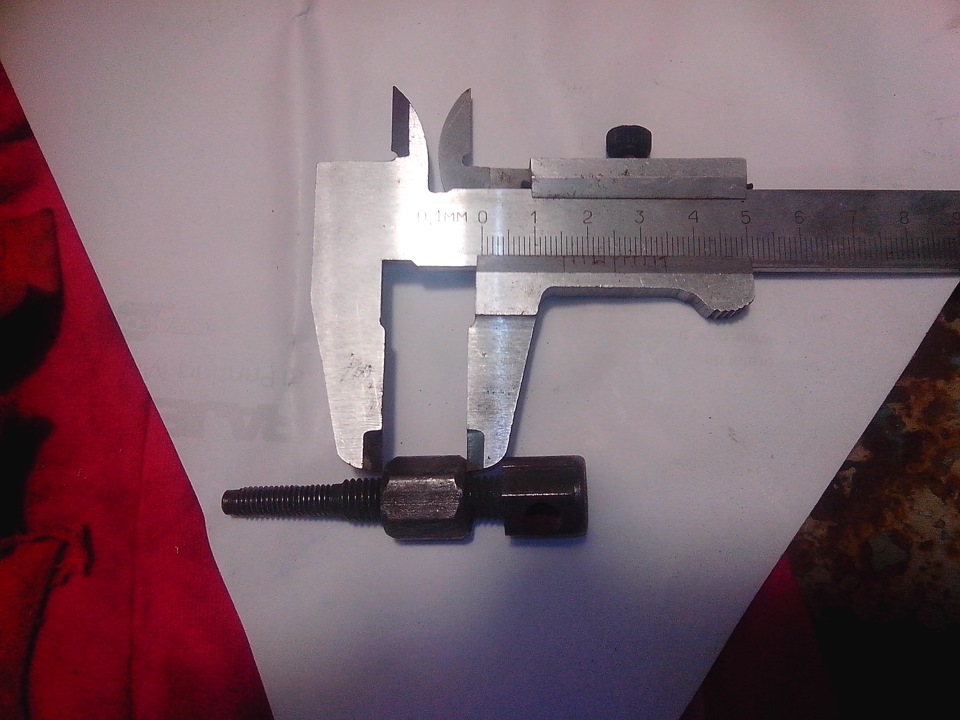

Размеры все есть на фото с штангенциркулем!

Все, разобрался. Изготовил по вашим схемкам приспособу. Между заклёпкой и прижимной гайкой ставлю неподвижную пластину. Она не дает заклепке проворачиваться. Нужно такую же штуку сделать для м8.
Ну вот и отлично! Рад что помог.
да, спасибо! Основное отличие вашей приспособы от обычного болта в том, что прижимная гайка и заклепка ходят по разным резьбам. Этот момент тоже существенно облегчает жизнь.
Заклепка по резьбе не ходит, она накручивается, а после заклепывания выкручивается.
У меня что-то не выходит. Заклепка начинает проворачиваться вместе с гайкой. У меня кузов -люминь. Клёпка проворачивается раньше, чем её начинает сминать. Засада.
А между толкающей гайкой и заклепкой шайба есть?
а чертежик скинь, если можно на мыло sanki33rus@gmail.com

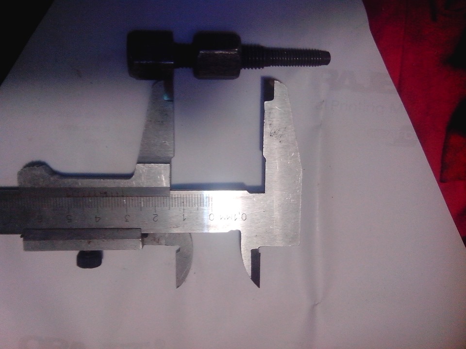

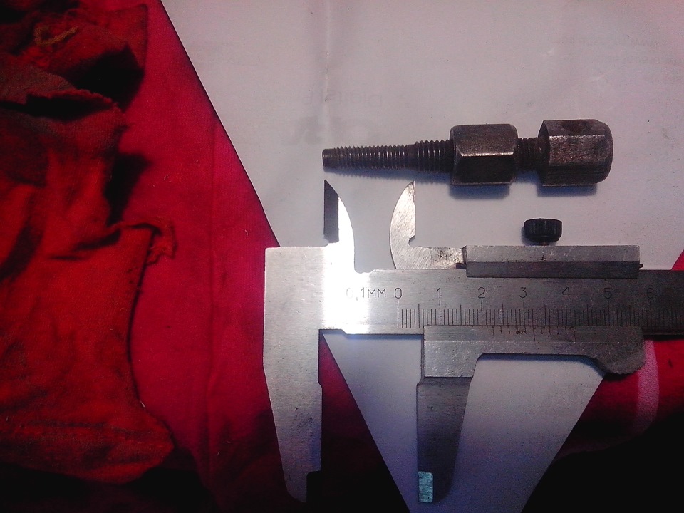

Добавил фотки с размерами
Спасибо огромное за полезную инфу, азы дал, а там примеримся
MoskolenkoPavel
Спасибо, тока хотелось бы общий вид, ну как бы чертеж, что бы токарю пришёл отдал он сделал
Все необходимые размеры есть. Набросай сам чертеж.

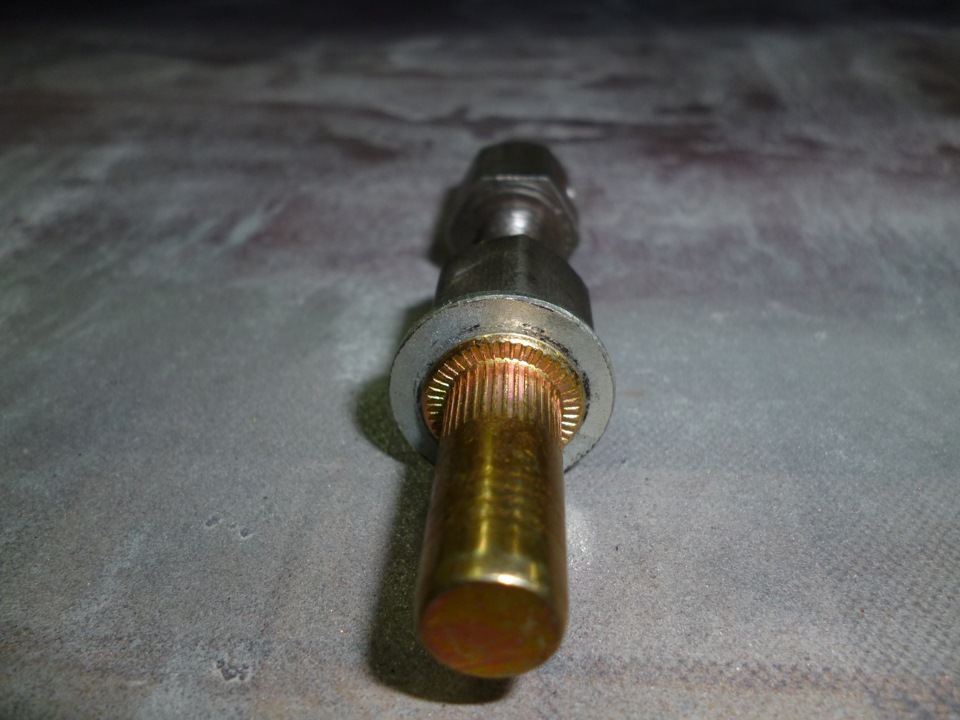

Получается сначала накрутил заклепку, затем подкрутил гайку (нижнюю) и начинаешь верхнюю крутить тем самым медленно спресовывая заклепку?
А что за материал применялся?
Нет!В комментариях уже несколько раз писал о применении и использованных материалах!

Обычная клепка скрепляет собой два материала, а эта нет. Основная функция — закрепление гайки в нужном тебе месте
Вот оно чё, я только потом понял что в клёпке резьба, в глухом месте она нужна. Просветился я, спасибо.

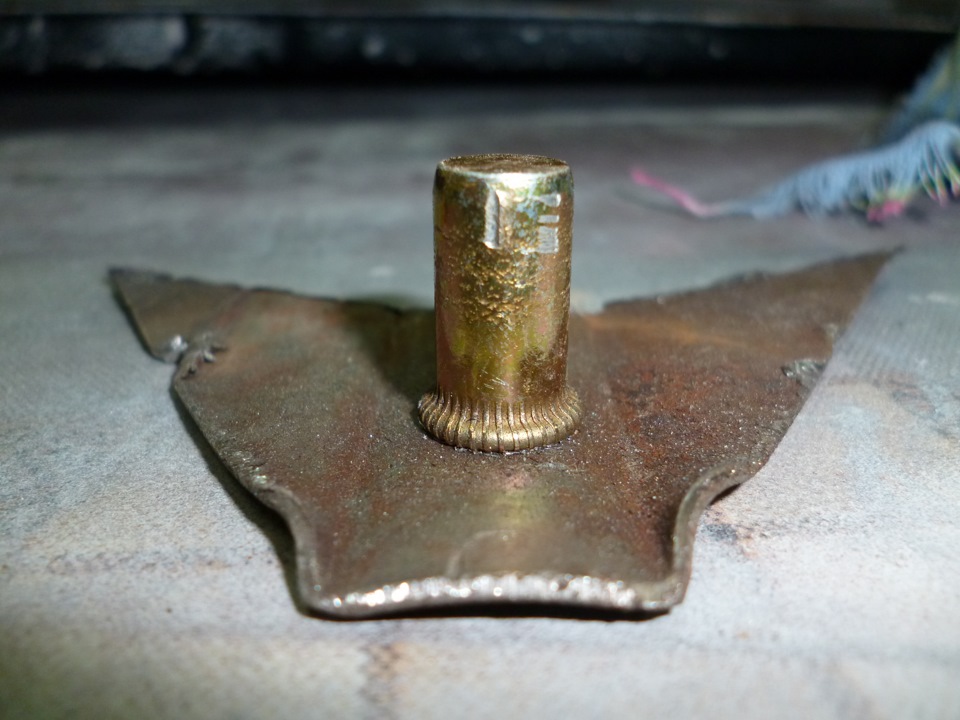

На резьбу, котрая ниже гайки накручиваешь клепку. Затем вставляеш в заранее просверленное отверстие. У держивая одним ключем болт сгоняешь вниз гайку до полного сминания заклепочной зоны. Ослабляеш гайку и выкручиваеш клепочник из клепки.

Обычная — не разьемное содинение, а это разьемное!
И как оно разбирается? Надо закрутить в резьбу штифт и дубасить пока клепка не вытянется?
