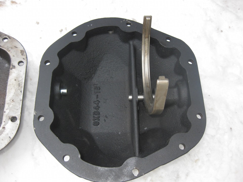

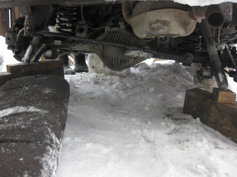

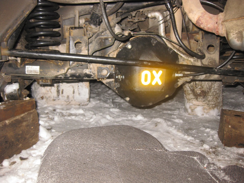

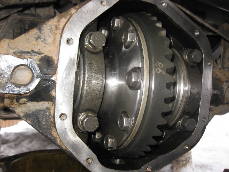

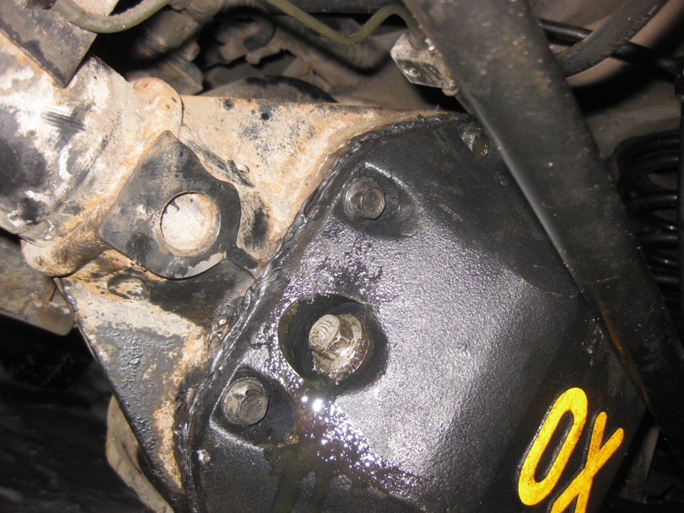

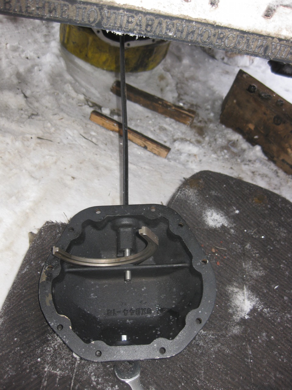

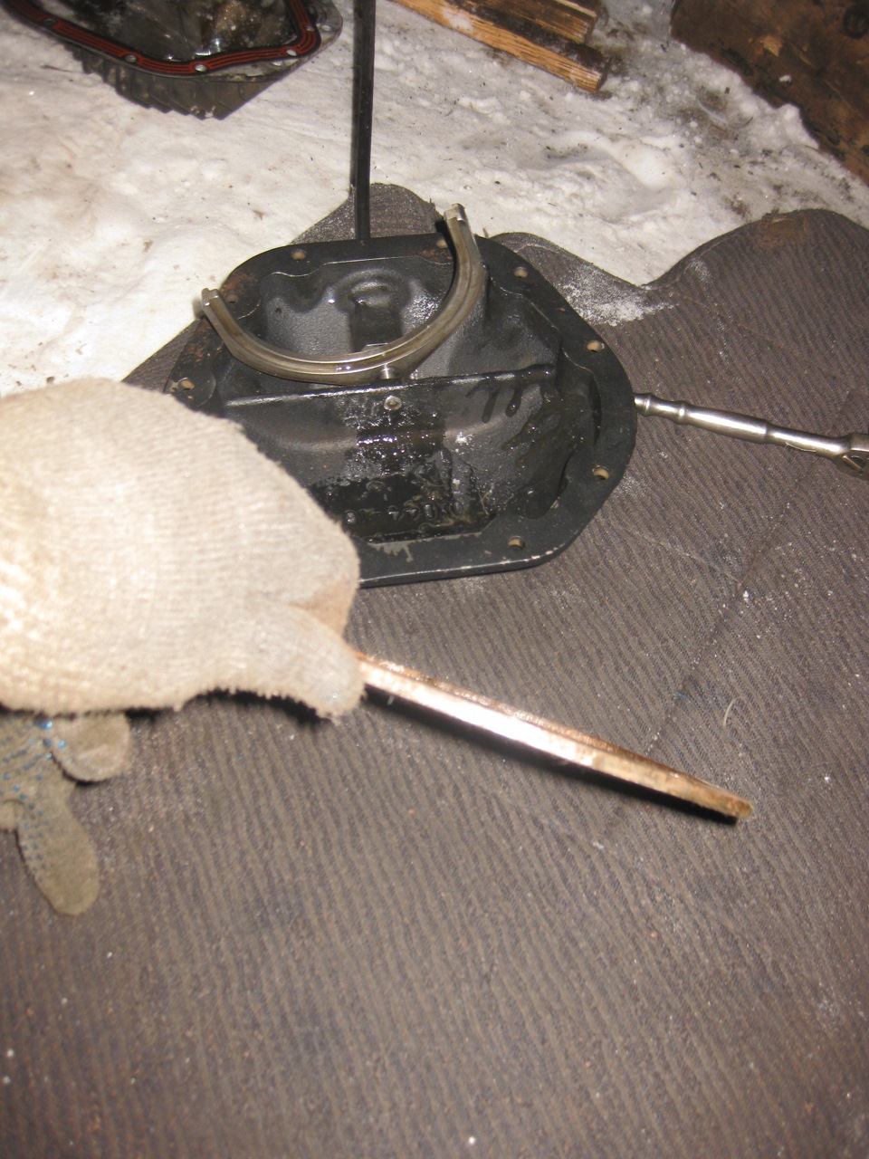

обратились ко мне с просьбой — установить блокировку ОХлокер ДАНА44 в задний мост ТАГЕР Т1(заднеприводный)

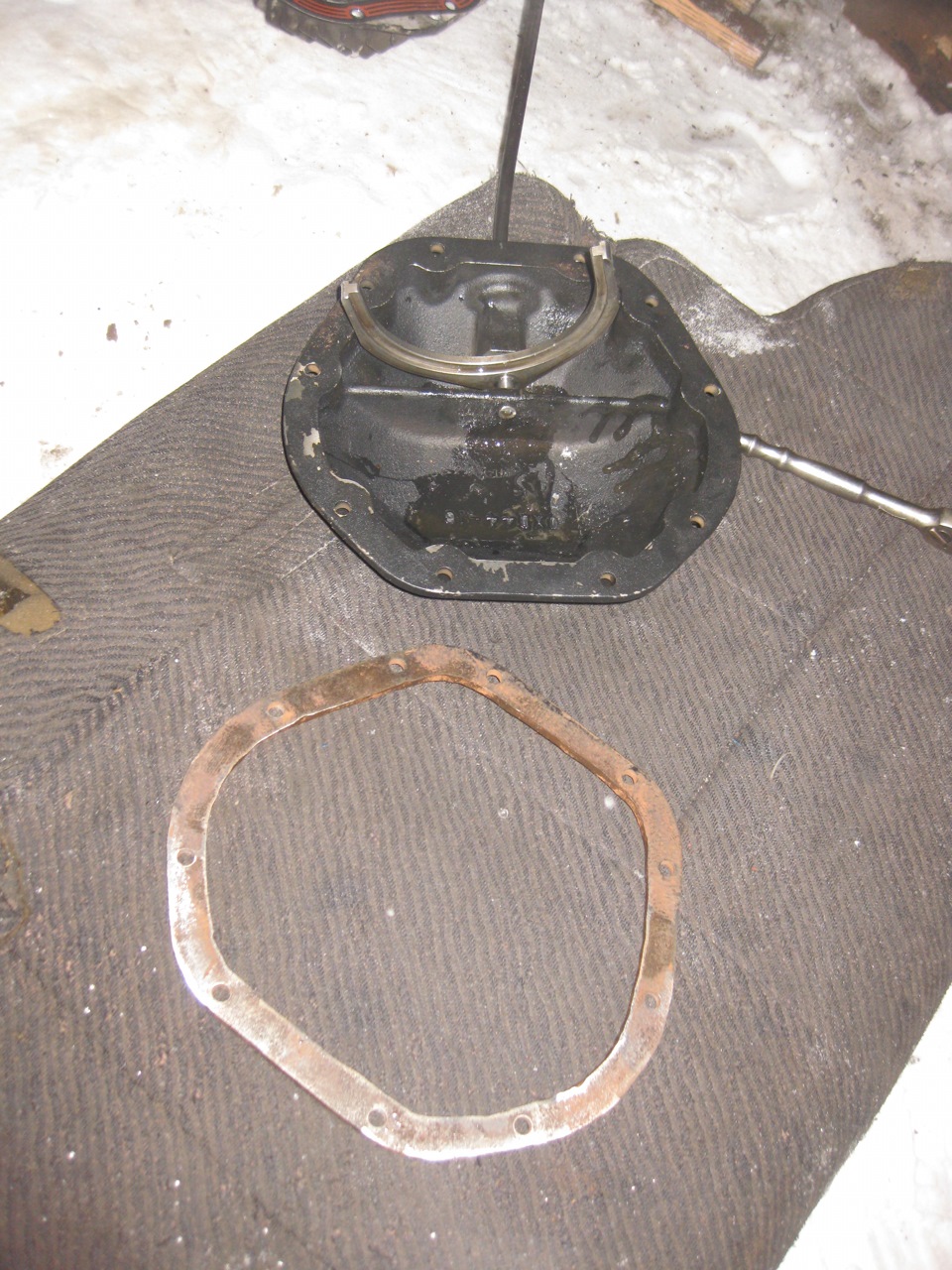

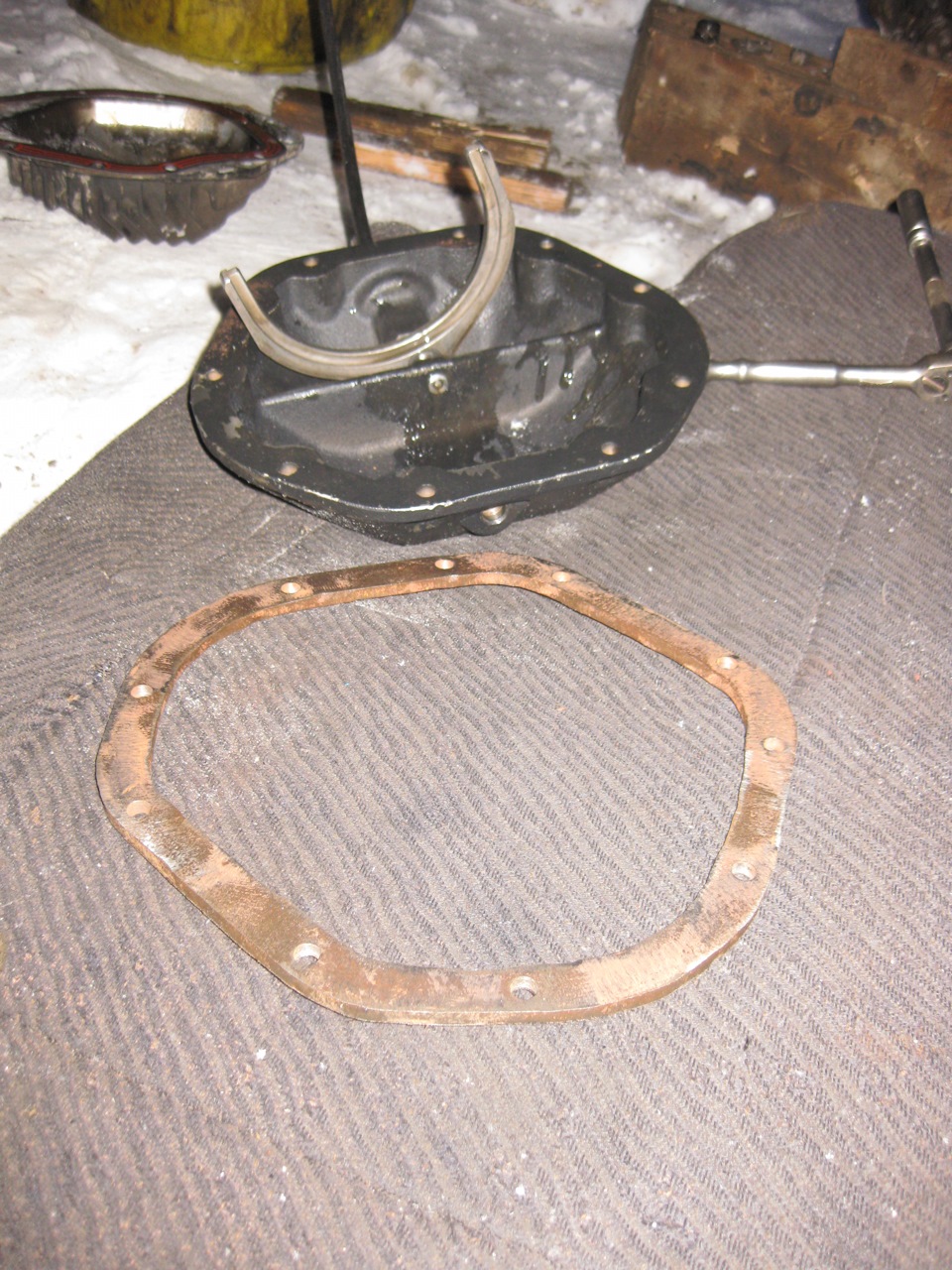

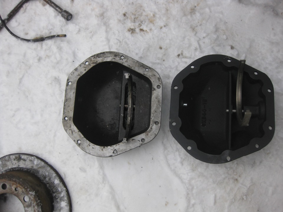

Задачка не простая, были сомнения по усиленной крышке диффа, а именно по посадочной площадке. Хорошо у меня в гараже валялась металлическая пластина(вставка) 4мм. Пока еще не отрегулировали, времени не было.

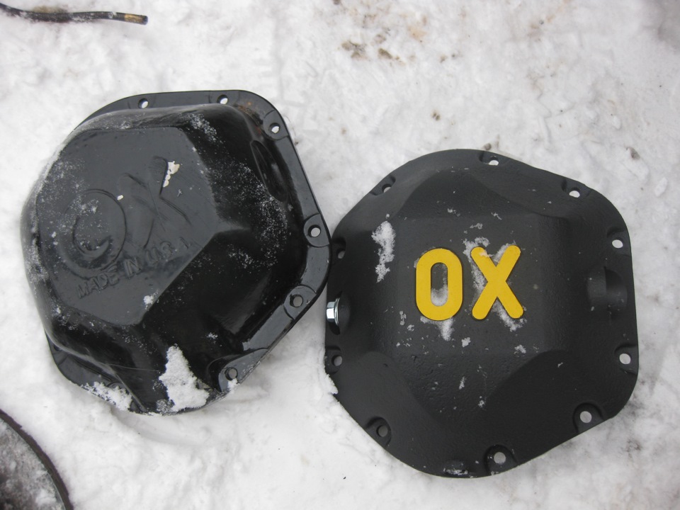

ПЫ.СЫ моя крышка в разы тяжелее и массивнее даже блокировка прочнее чем нового образца.
Примечание: ОХлокер на КСЦ мост влезает чуть чуть с доработкой и без подставок.

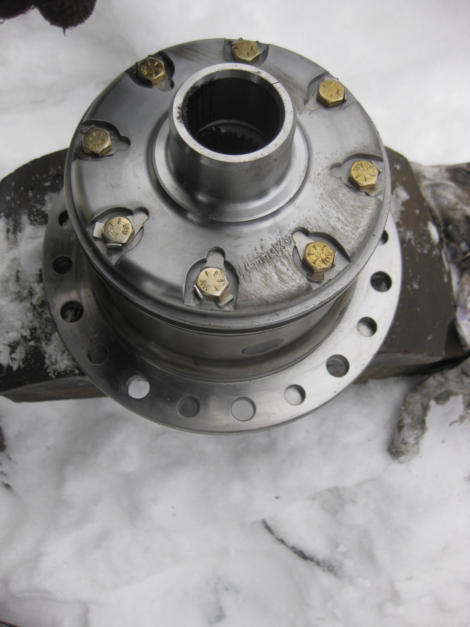

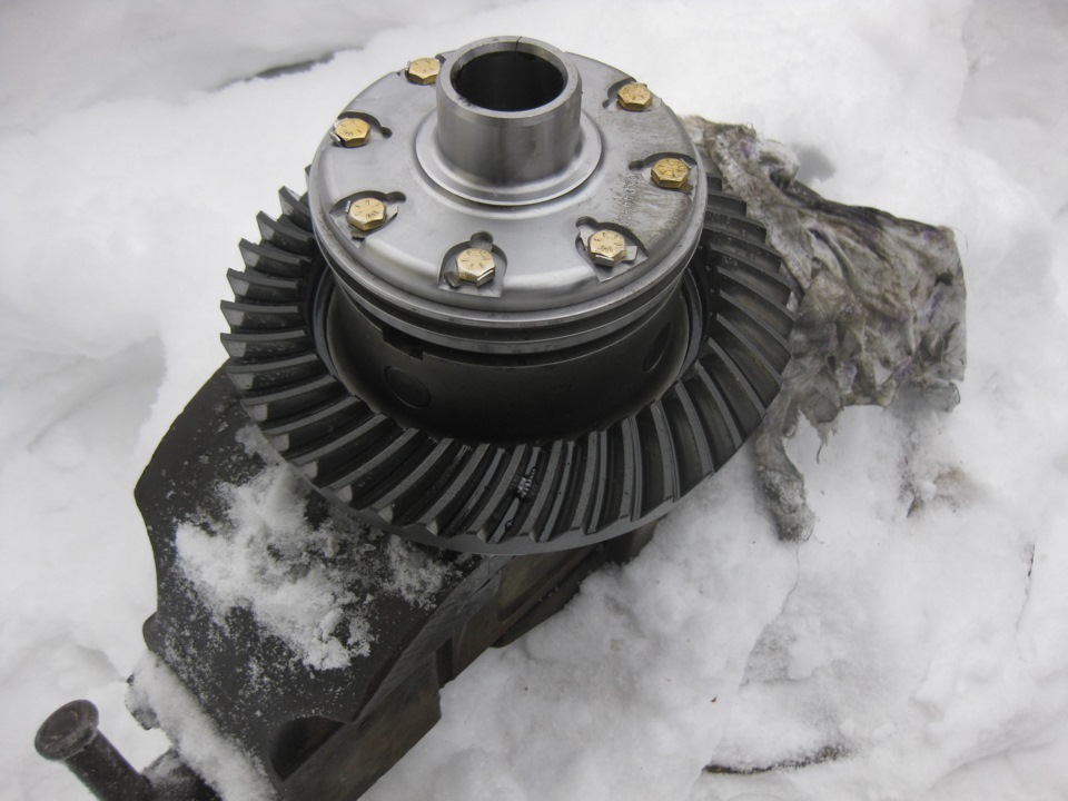

Я посмотрел фотки от Пети по его ОХ-локеру, что-то мне качество обработки сателлитов не понравилось, как-то грубо. У меня на китае и то лучше :)

Дим, что-то не понял — про какие подставки речь?

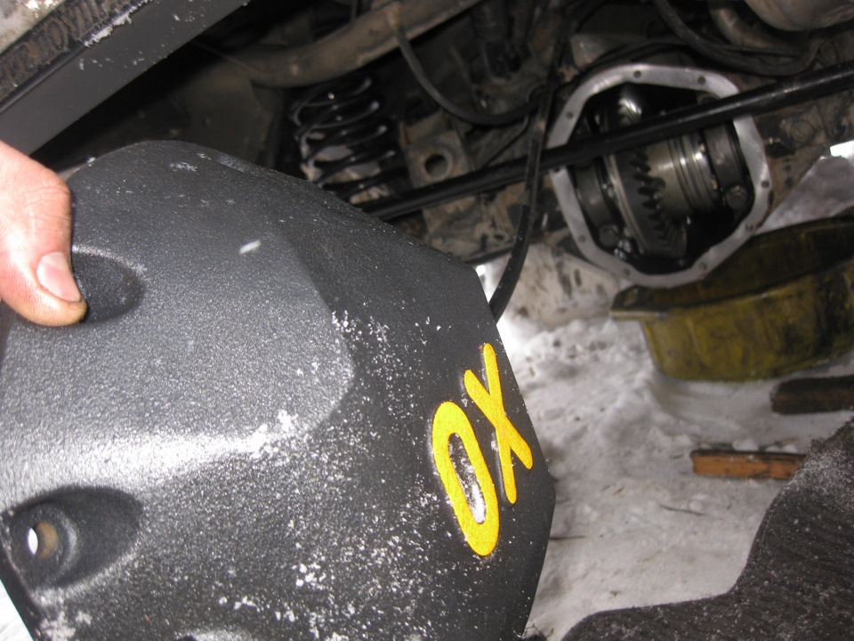

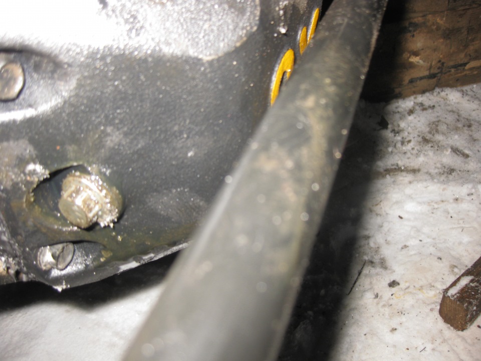

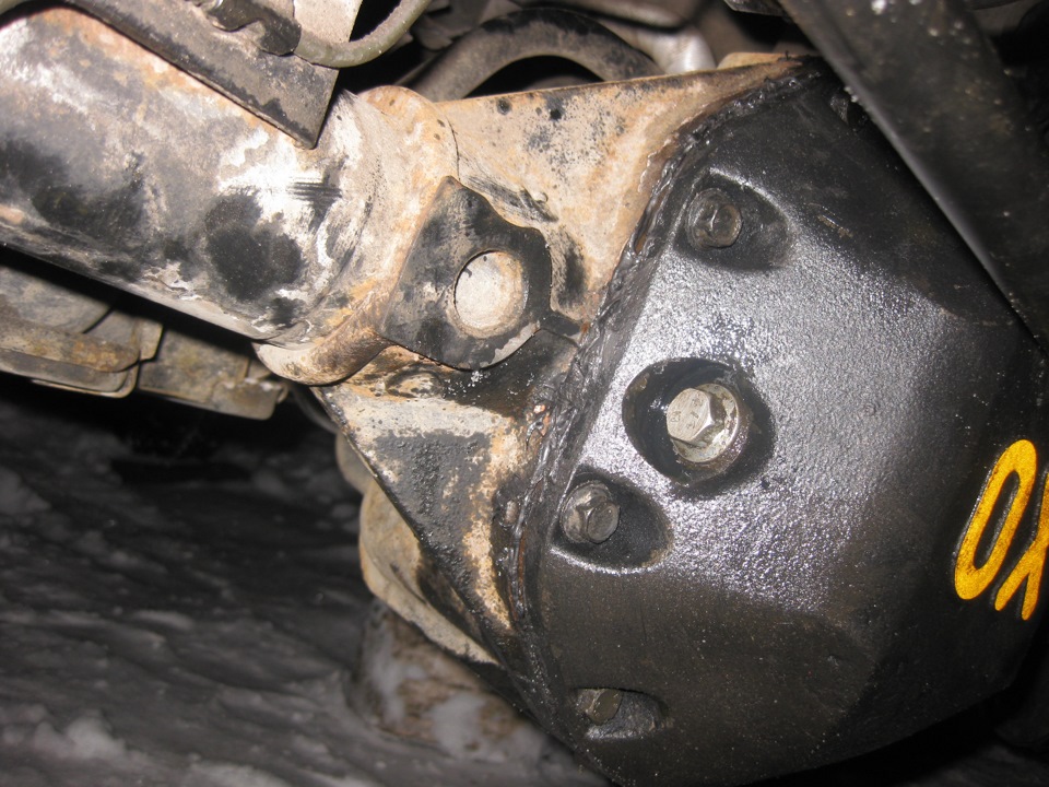

13,14 и 15 фото
Ну послабже чем старого образца, но все равно сильная штука
А, все понял. Типа без этой проставки не вставала?
крышка без проставки упирается о блокировку и по краям здоровая щель. Так же и болты подобрали длиней. Вот тока как тяга панара при диагональном вывешивании может цепляться за крышку
