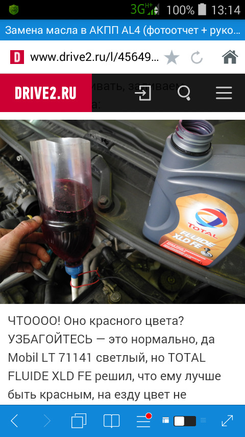

Масло заливать нужно Mobil ATF LT71141. Стоит оно порядка 450 рублей за литр. Полностью его вымывать не нужно — достаточно будет слить старое и залить новое. Расход около 4-5 литров. Менять слегка геморройно, поэтому проще доверить профессионалам. Если кому нужно — пишите в пейджер, дам контакты сервиса, где это точно делают.
Вывод: Не доверяйтесь официалам и принудительно меняйте масло в коробке каждые 30-40 тыс.км. (плюс выставление уровня масла), обязательно грейте коробку после долгой стоянки минимум 5 минут и она будет жить долго и счастливо ;-)

Официалы льют тотал xld fe
