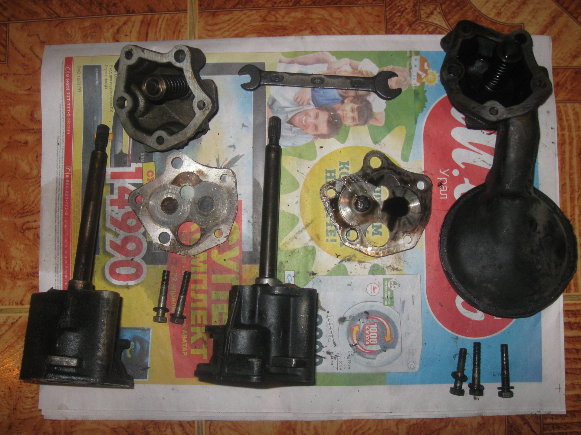

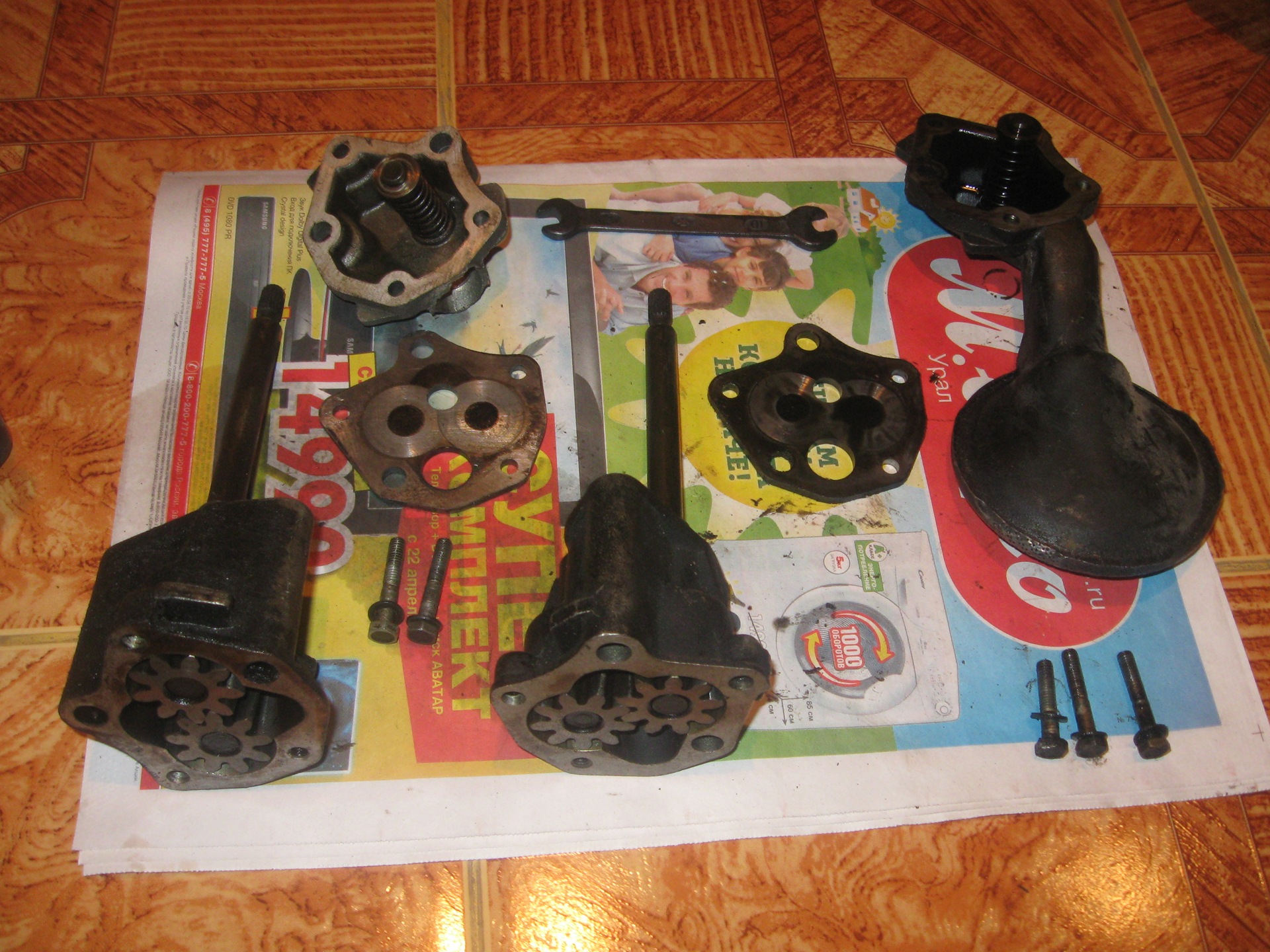

Собирается полуторный маслонасос.Кто не знает это насос собран из двух с доработками шестеренок и удлинение штока.На хх ожидается давление 1.5кг/см3.На холодный двигатель 4-4.5кг/см3.На оборотах от 6000т.об около 7-8кг/см3.Такие насосы стояли у раллистов в 70хх годах.
Комментарии 5
Народ.пошевелите мозгами )))
На которой напресовывается вы ее выпресовываете и запресовываете половинку такой же шестерни взятой у второго насоса.А шток на котором ходит спокойно шестерни делаете из длинного штока методом обрезания и всавляется все так что на одну большую напротив стоит две-маленькая и большая.Тоесть на одном штоке запресовываете большую и потом только половинку а второй шток сначало ставите половинку а потом большую тоесть в обратной последовательности.Кому надо может у меня подробнее спросить.
Не очень понятно как его сделать…А хотелось бы)
дайте плиз мануал как его собирать
На ведущий она напресована с натягом а на ведущем она как направляющая работает!Выход удлинить имеющийся ведомый вал!
Сам собираешь? Я тоже такое дело задумал, но возникла проблемка. По "инструкции" сказано что для ведомой шестерни нужно сделать новую ось из ведущего вала. И тут начинается самое интересное, ведомая шестерня на этот вал не лезет… Можт подскажешь что-нибудь?
