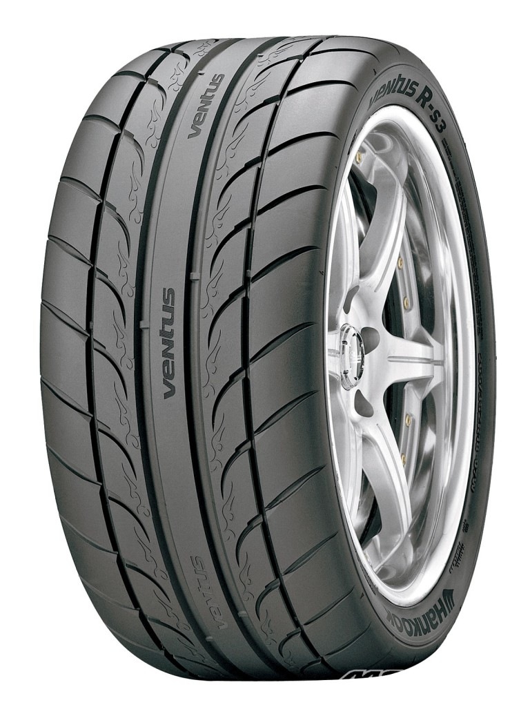

Hankook R-S3.
Первое, что замечаешь при езде на этой резине — мягкие боковины. Поэтому для того, чтобы покрышка работала по всей ширине, а не только по бокам рабочей поверхности, пришлось выкрутить развал на максимум (-3.5 градуса спереди). Понравилось, что перегреть их сложнее, а рабочая температура держится довольно долго, хотя чтобы разогреть покрышки нужно потратить немного больше времени, чем ожидаешь. Достигнув критической температуры, Hankook остается все таким же управляемым. Годится она и для городской езды — шум шин почти не надоедает даже при выключенном радио.

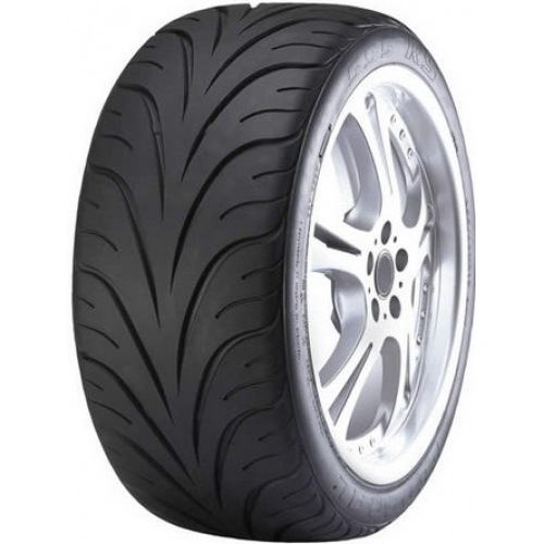

Federal 595 RS-R
Боковина здесь не такая мягкая. Оптимальный развал получился чуть меньше -3.3 градуса. Но вот проблема, резина очень быстро перегревается. Проехал круг, второй уже хуже, третий совсем никуда не годится. Попробовал дать ей остыть. Пришлось пропустить сразу несколько сессий — федерал совсем не хотел остужаться. Хорошо только то, что резина не требует прогрева, то есть выехал и сразу валишь на все деньги. Только смотрите, чтобы вас не заносило, это тоже приводит к перегреву, из-за этого же не стоит лишний раз допускать пробуксовку колеса. Однозначно отличная резина для быстрых прохватов по городу, но никак не для езды по треку. За целый день покатушек почти полностью стерлись задние покрышки.
