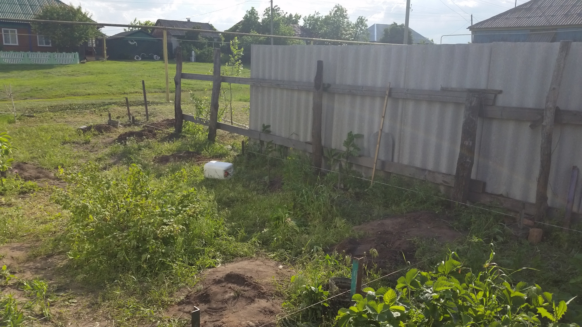

Фундамент. Натягиваем веревочку, отбиваем диагонали, получаем прямоугольник с равными углами*) Слобчатый фундамент делаем так — буром вырывается яма сантиметров 70, в нее вставляется лист рубероида трубкой, заливается бетоном с гравием, внутрь вставляются уголок 50тый литой, к нему будем шить основание. Все это делается по уровню*)

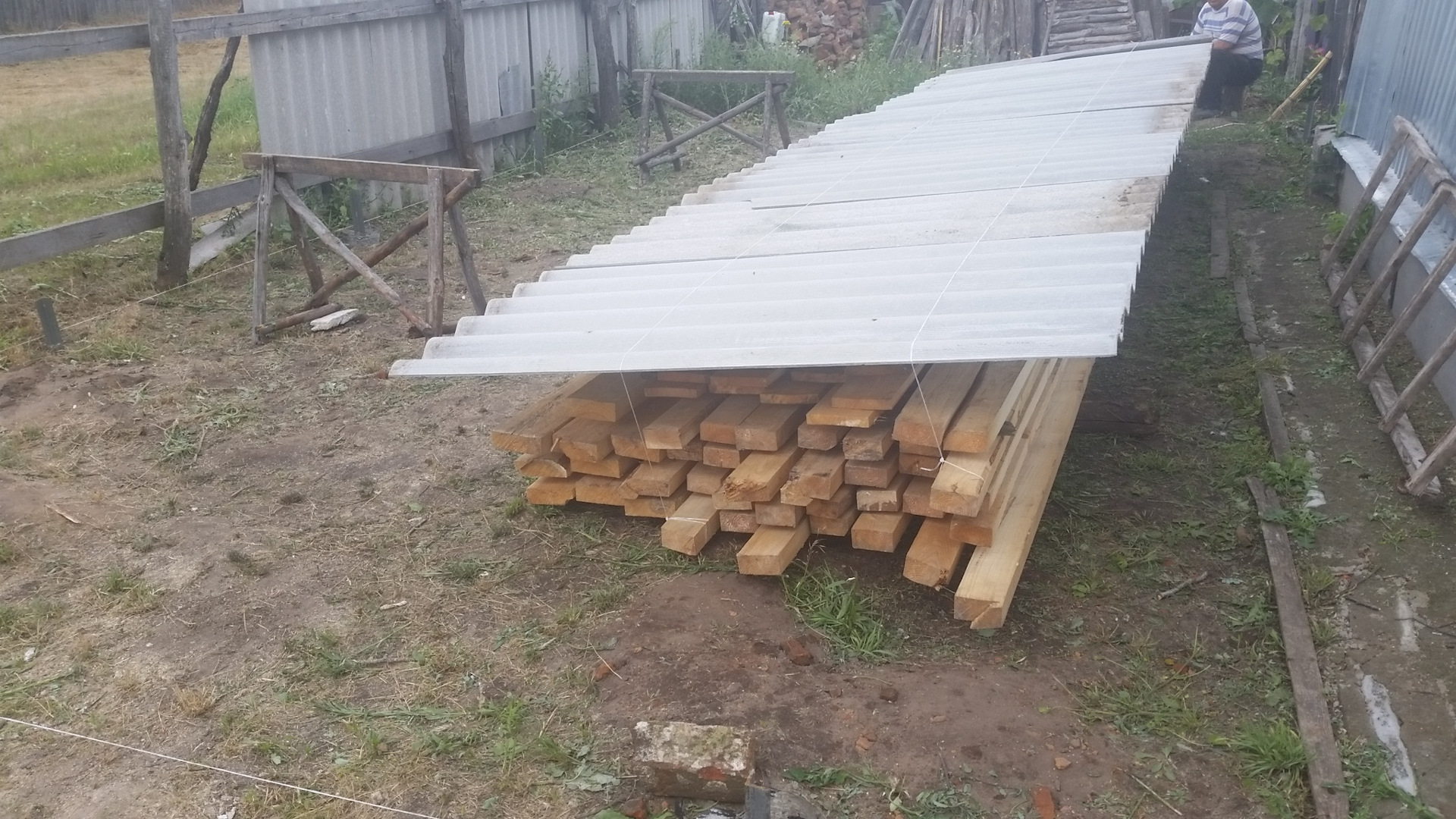

Завозим лес*) Обрабатываем огнебиозащитой, оставляем сушиться. Сушить лучше под шифером — демонтированный забор нам в помощь*)

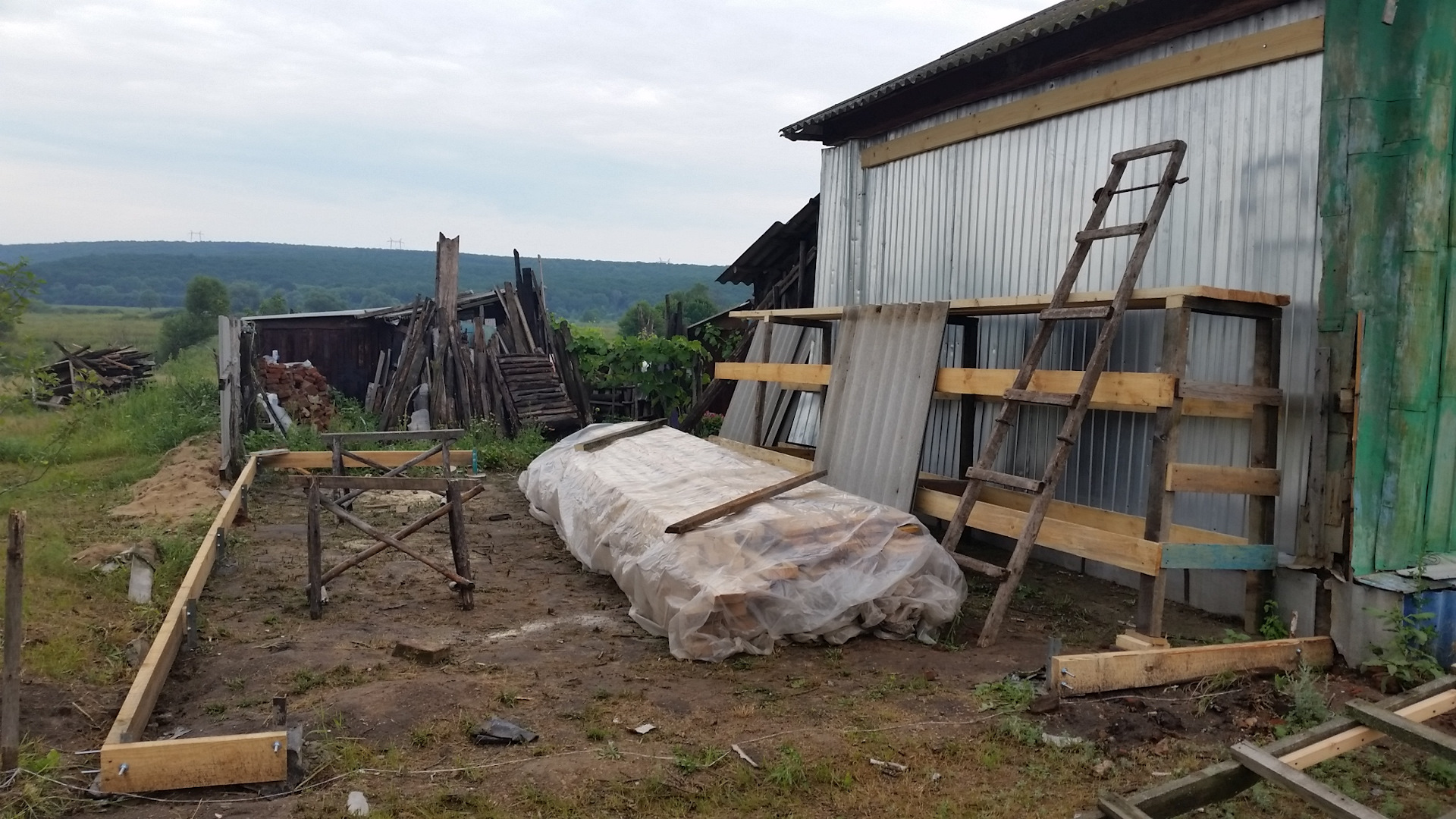

Делаем вспомогательные козлы. Привинчиваем в основание брус 150х50. Лес накрыт пленкой, потому как дождило во время работы. То есть дождь, то нет. Шифер таскать тяжеловато. На ночь, исколючительно под шифер.

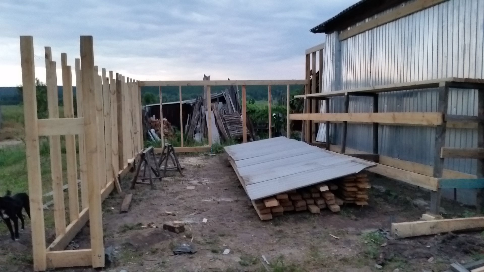

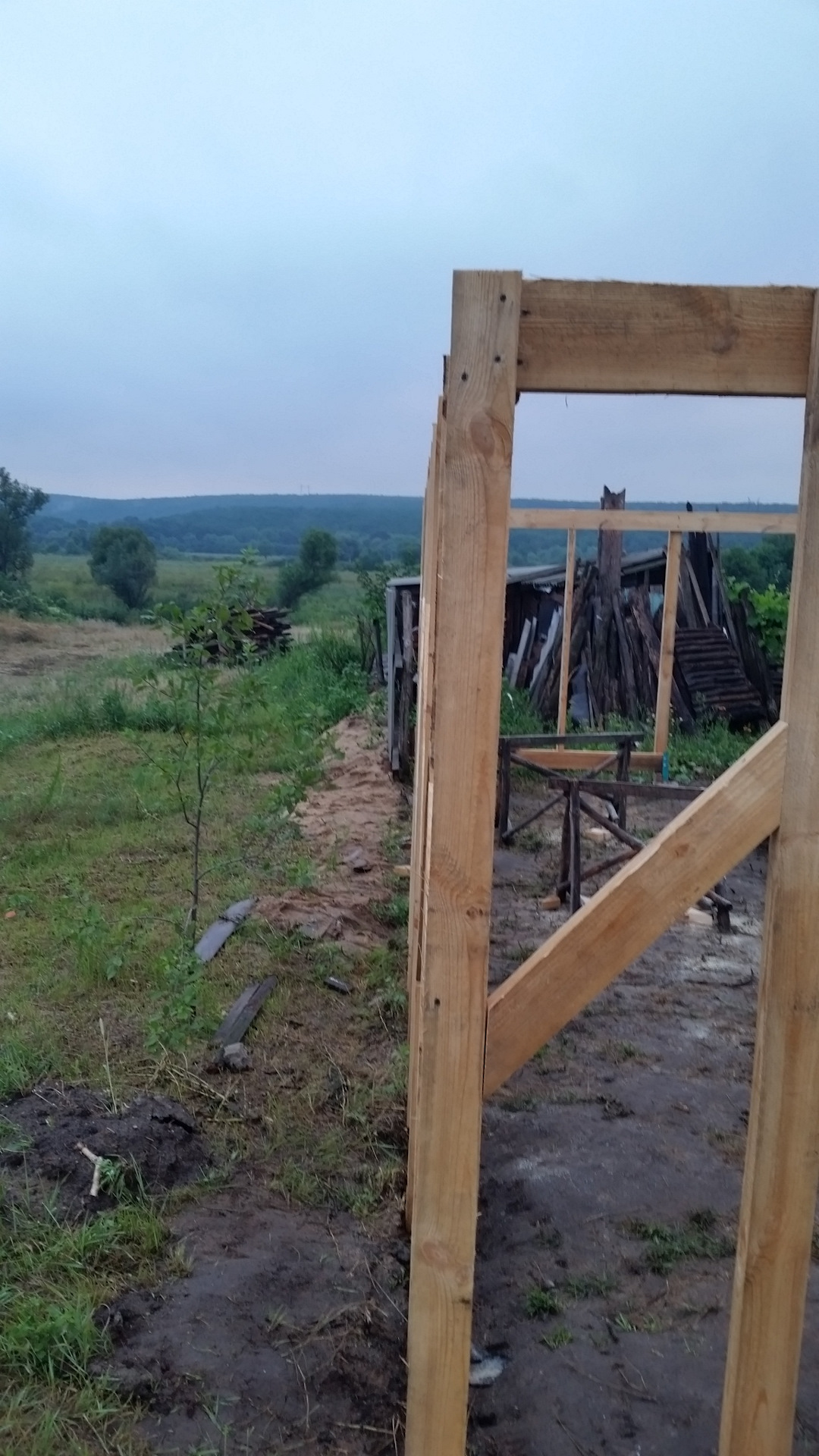

Ставим вертикальные стойки
Смотрим в торец, для восьми метров — вполне себе ровно*)

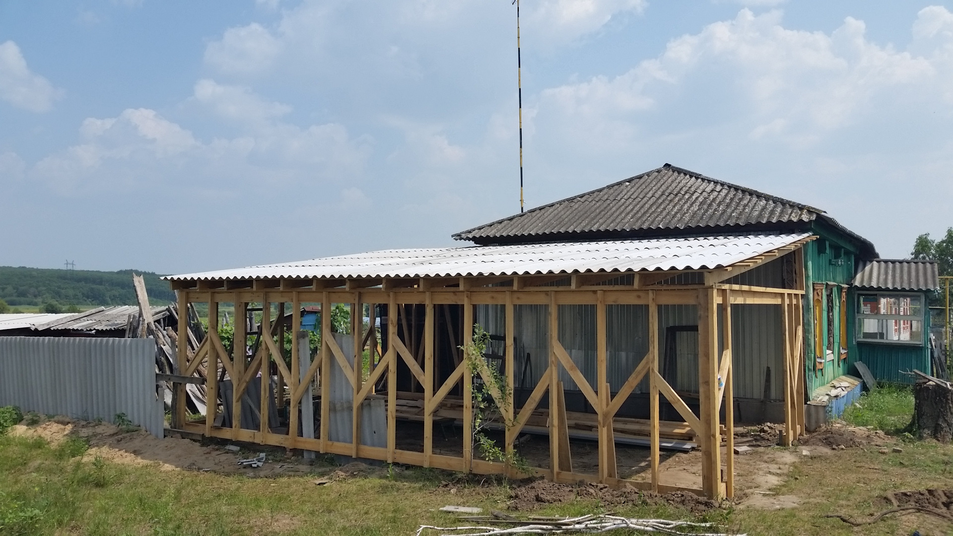

К дому крепим несущий брус, и на него укладываем лаги 150х50 на ребро*)

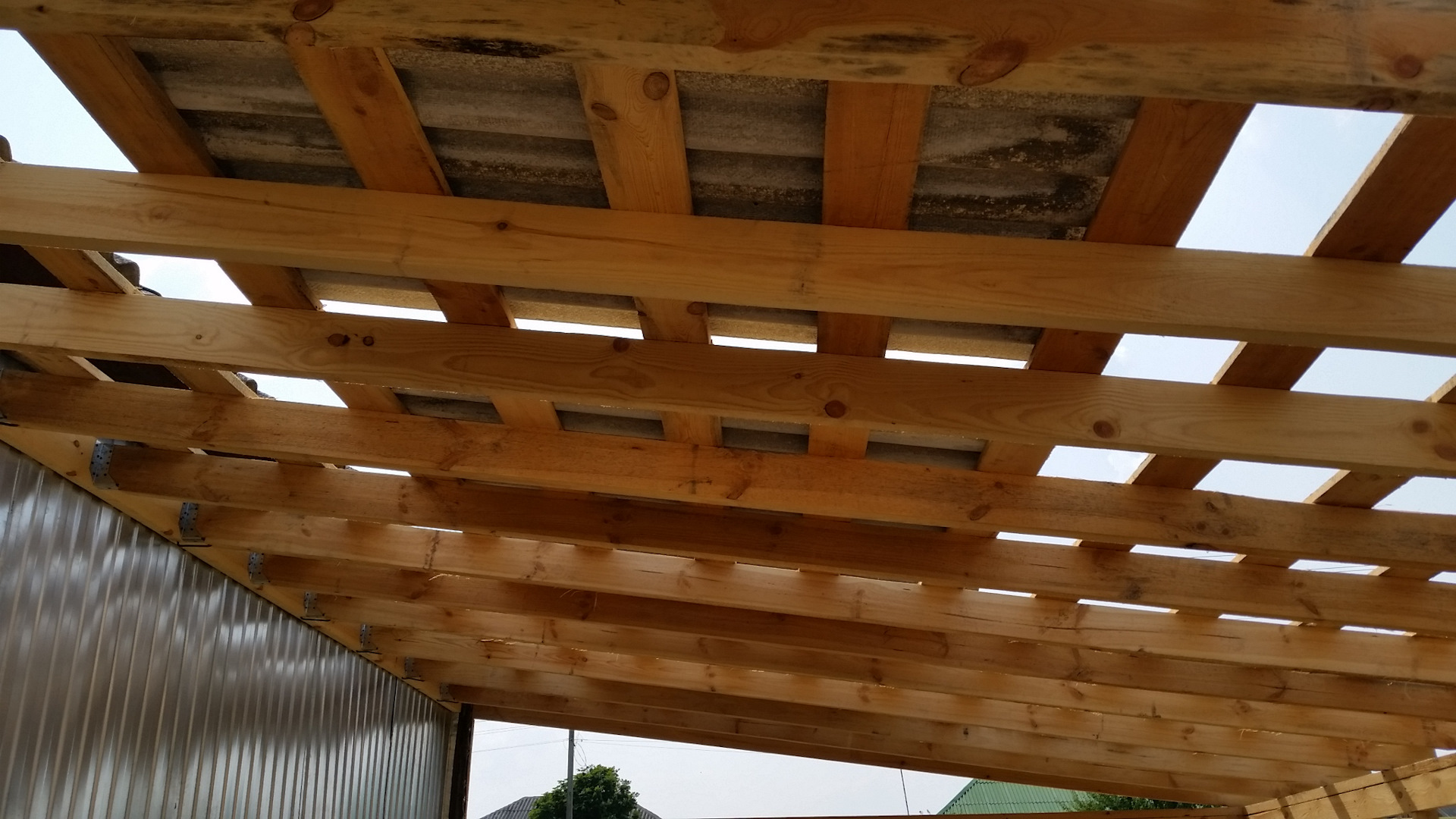

Уже что то прорисовывается*) Обрешетку делаем из 25той доски
поднимаем на крышу шифер
Технично приколачиваем*) Становится уже веселей, нам не страшен мокрый дождь*)

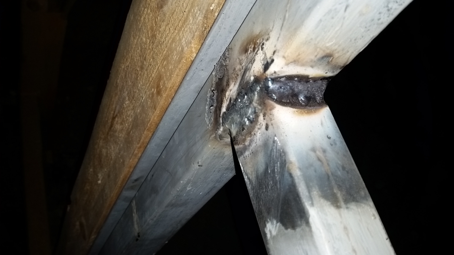

Переходим к сварке ворот*) В начале прикручиваем к боковым балкам несущий 50сятый уголок. К нему привариваем петли и к ним профильную трубу, в моем случае я использовал 40х40. Проверяем, труба на петлях открывается? Гуд. Дальше во всю длину привариваем верхнюю и нижнюю планку ворот
Размечаем, где ворота будут открываться и варим вертикальные стойки
Прожилины
Все ворота готовы*) Осталось распилить продольные трубы посредине, и хорошенько все проварить*)

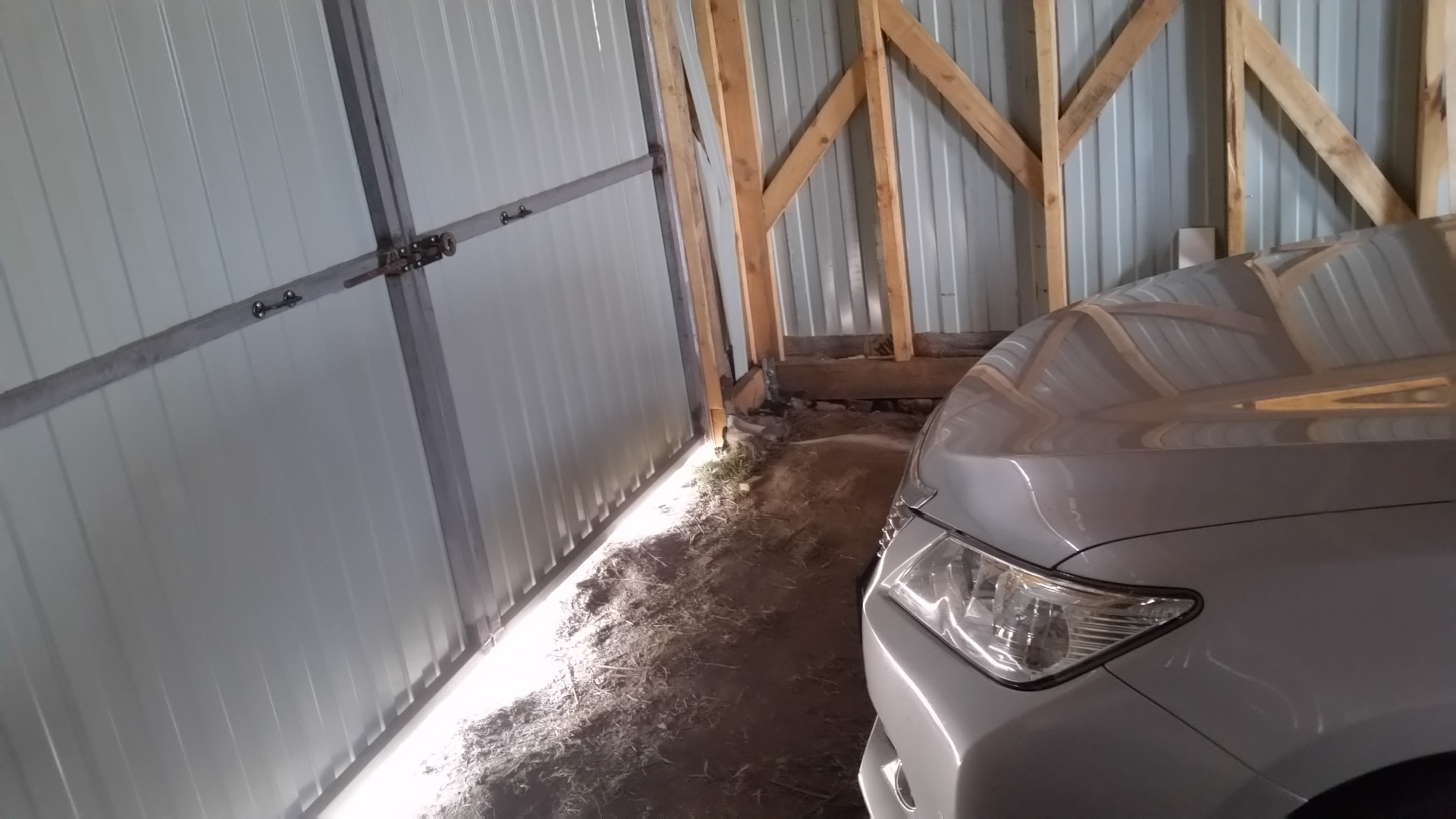

Обшиваем профильным железом и смотрим, что у нас получилось*) Зазор впереди машины около метра

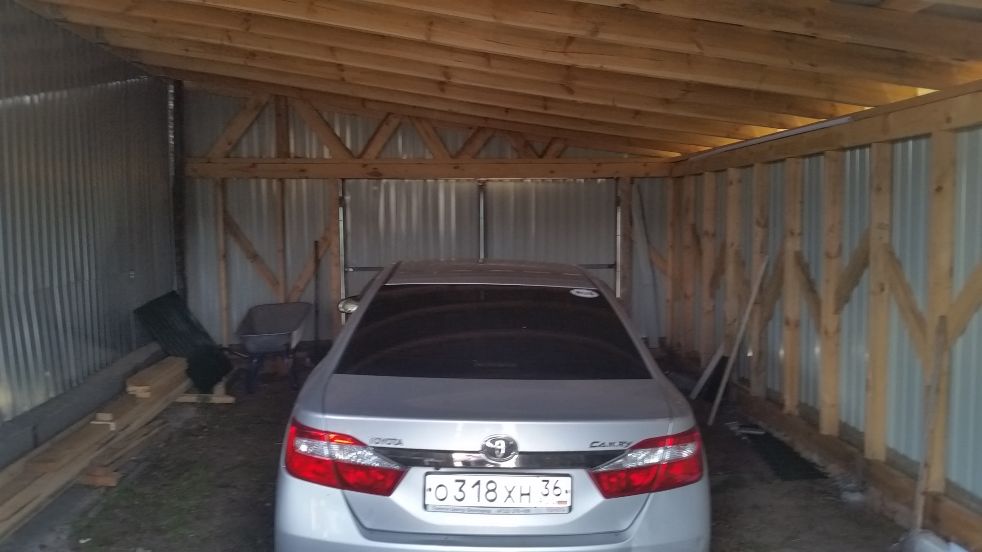

Позади, метра 2*)
По бокам вроди тоже не жмет*)

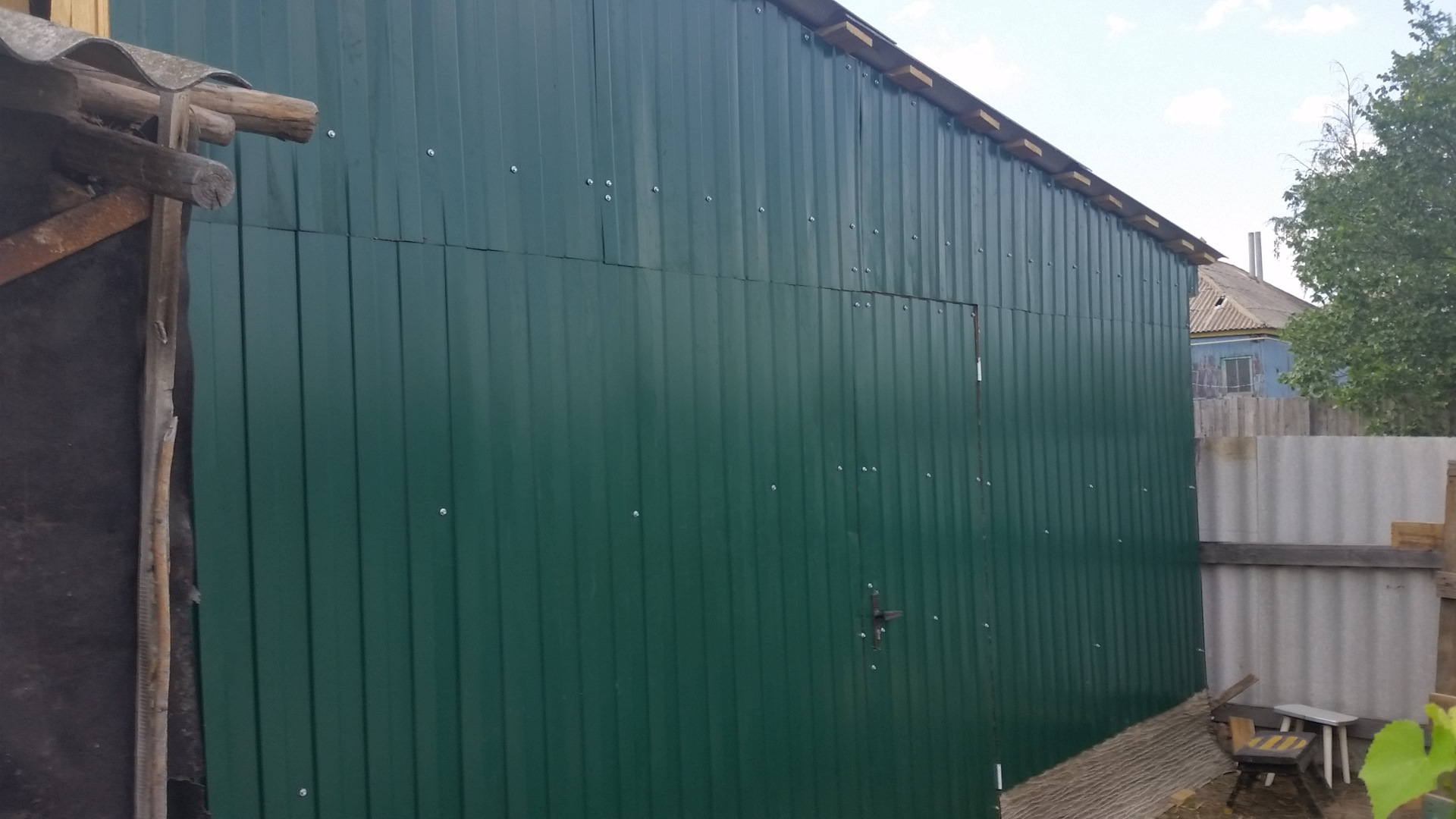

Ну и вид спереди
И сзади соответственно*) Да забыл написать, что во двор тоже воткнул дверь, обшил ее так же железом. Для удобства*)
