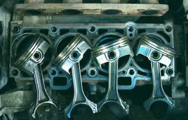

Дефектовка — определение причин поломки мотора по состоянию его деталей. Глубоко заблуждаются те, кто считает, что перебирать старые железки просто бессмысленно, выкинем их и поставим новые. Такой подход моториста к работе нередко приводит к тому, что отремонтированный мотор снова ломается, не проехав и пары сотен километров. А всё потому, что при ремонте моторист устранил только последствия, не выявив Причины "болезни".
В поршневом двигателе внутреннего сгорания, как видно из названия, поршни стоят самыми первыми в цепочке деталей и узлов, которые превращают энергию сгорания в механическую работу. Их роль в исправной работе двигателя чрезвычайно важна, поэтому именно с поршней мы и начнем дефектовку двигателя.

Внимательно осмотрите поршни для определения их износа.
Дефект 1. Повреждения верхней части поршня
Причины:
Слишком высокая температура сгорания.
Отсутствие охлаждения поршня через масляные каналы в нём.
Действия:
Проверьте систему питания и при необходимости отрегулируйте. Прочистите масляные каналы. При наличии сильных повреждений замените поршни на новые.

Дефекты могут быть и не столь ярковыраженными, поэтому в обязательном порядке прочистите канавки под поршневые кольца и оцените их износ. Сделать это можно следующим способом. Возьмите новый комплект поршневых колец либо калибр подходящей толщины. Кольцо вставляем в соответствующую канавку и с помощью щупа проверяем зазор между поршнем и кольцом.
Допустимый зазор — не более 0,15 мм. Если зазор больше — поршень отбраковывают, даже если по прочим пунктам проверки он вас устроил. Больший зазор говорит о полной выработке ресурса и необходимости полноценного ремонта двигателя. Если по всем вышеизложенным параметрам поршень пригоден к дальнейшей эксплуатации, необходимо провести диагностику блока. Практика показывает, что очень часто при вполне исправных поршнях блок может иметь сильный износ, и наоборот — "смерть" поршня не означает "смерть" блока.
