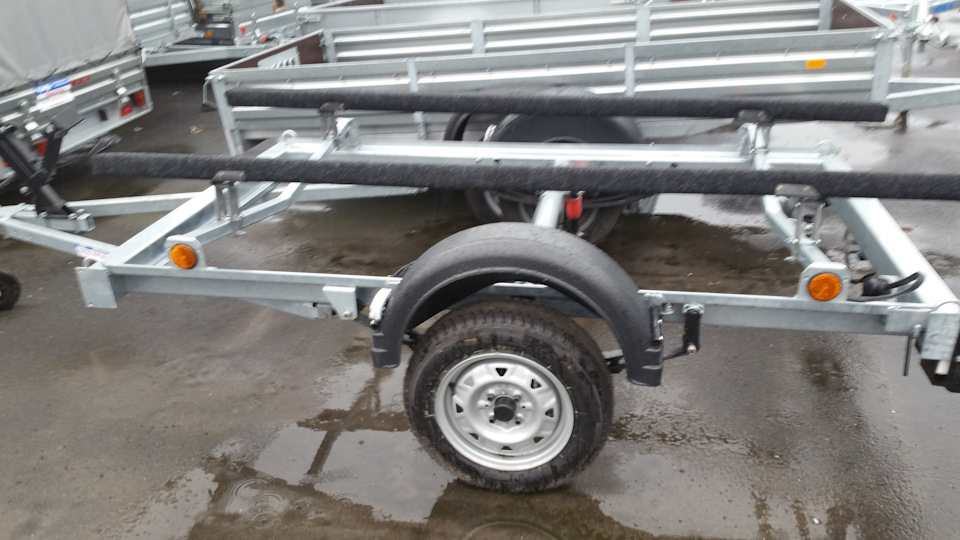

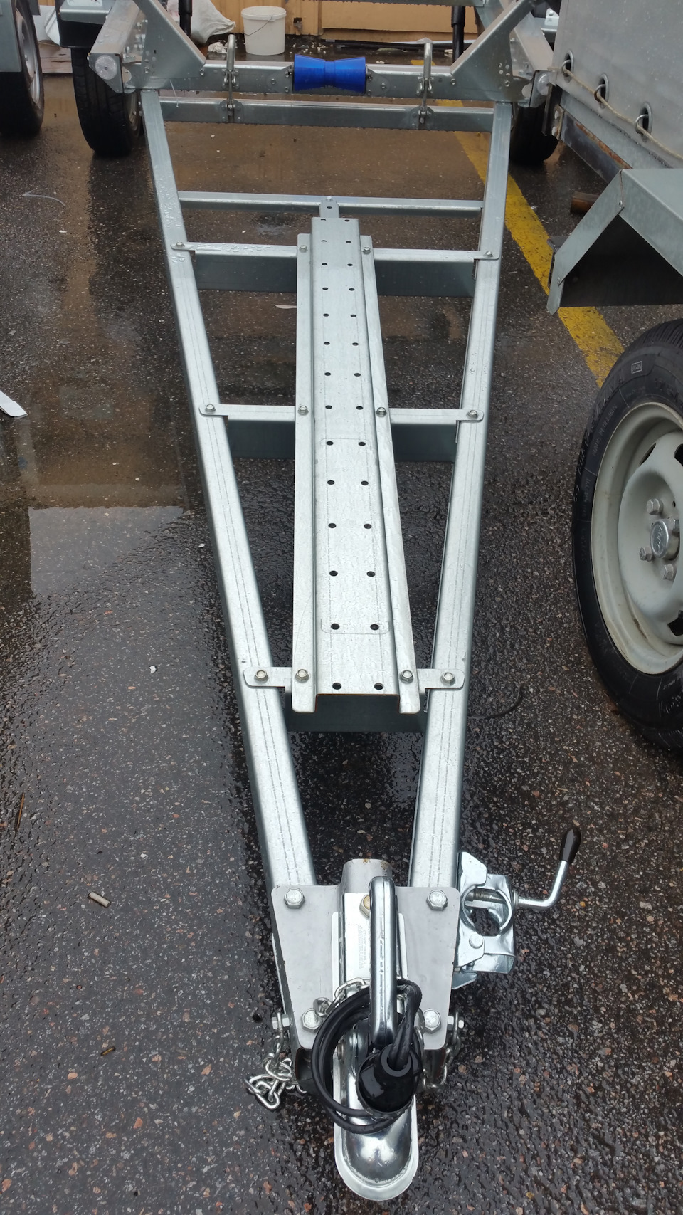

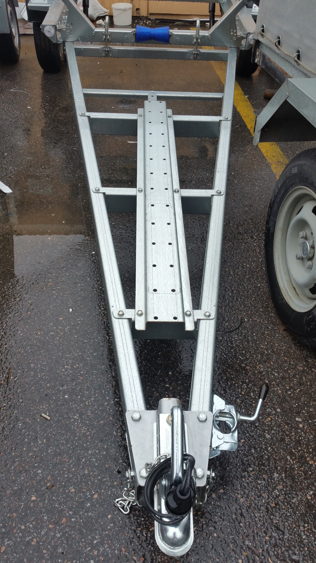

С первого взгляда Саранец показался мне огромным… дышло, цепляемое за фаркоп, смотрело вперед, как у нос какого-нибудь линкора — гордо и далеко… все в прицепе выглядело монументально, что напомнило мне о временах Советского Союза. Честно говоря и со второго взгляда и с третьего… мнение по размеру не менялось ))) — ни в какой гараж, как собирался сделать, похоже я такой прицеп не впихну… о чем замечаю продавцу. Тот вяло соглашается… да, прицеп большой, зато и лодку можно поставить больше. С фонарями все совсем туго, нет того лоска, как у Водника, нет катафотов красивых… да что там… в эту цену, как выяснилось, даже не входят опорное колесо и лебедка…которые отдельно стоят около 4 т.р., то есть прицеп уже выбивается из бюджета. В довершение продавец рассказал, что есть один косяк у прицепов этой марки. Несмотря на то, что прицеп оцинкован, причем по какой-то там европейской системе, сами комплектующие прицепа вырезаются лазером из металла уже после оцинковки, соответственно все грани неминуемо окисляются и покрываются полоской ржавчины… ((( кроме того не понравился упор на который устанавливалась лебедка — какой-то допотопный треугольник… да и сама площадка для установки упора выглядела допотопно, Весь прицеп смотрелся, как будто сделан кустарем — любителем. Единственный плюс был в том, что запас прочности у прицепа, даже на первый взгляд превосходил Водника наверно раза в полтора, если не больше. Даже дышло было выполнено мощно! другого слова не подобрать ). Вопрос по скидке тяжело повис в воздухе — цена не обсуждается, т.к. только накануне была установлена руководством, комплектация так же не обсуждается, ссылка на аналогичный Водник, где все есть результата не дал. Сфотографировав со всех сторон прицеп расстался с продавцом, думая, что насовсем.
Приехал домой… остыл от первых впечатлений… пересматриваю фото узлов и деталей… показываю жене (да-да, ее чутью я очень доверяю, даже в технических вопросах, в которых она может и не разбирается, но может ухватить что-то, чего я не замечаю…)… и вот чем больше смотрю, тем больше понимаю — Водника я не возьму.
Жена почему-то тоже сразу уцепилась за саранск, мои фото, показывающие ржавые кромки ее не убеждают…
В процессе обнаруживаю еще несколько плюсов саранска — самосвальная система у него имеет регулировку развесовки, как раз за счет длинного дышла, что позволяет легко сбрасывать -устанавливать лодку, в отличие от Водника, где развесовка не регулируется в таком диапазоне и качестве рекомендации идет загрузка носа лодки чем-то тяжелым. Система сброса катера у ССТ имеет дополнительные ролики по всей длине лодки и фиксация самосвальной системы выглядит более надежной. Все убивает цена и отсутствие необходимой лебедки и колеса в базовой комплектации.

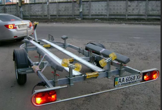

Сейчас попробую загрузить фото, сделанные в процессе выбора.
Дальше фото ССТ:

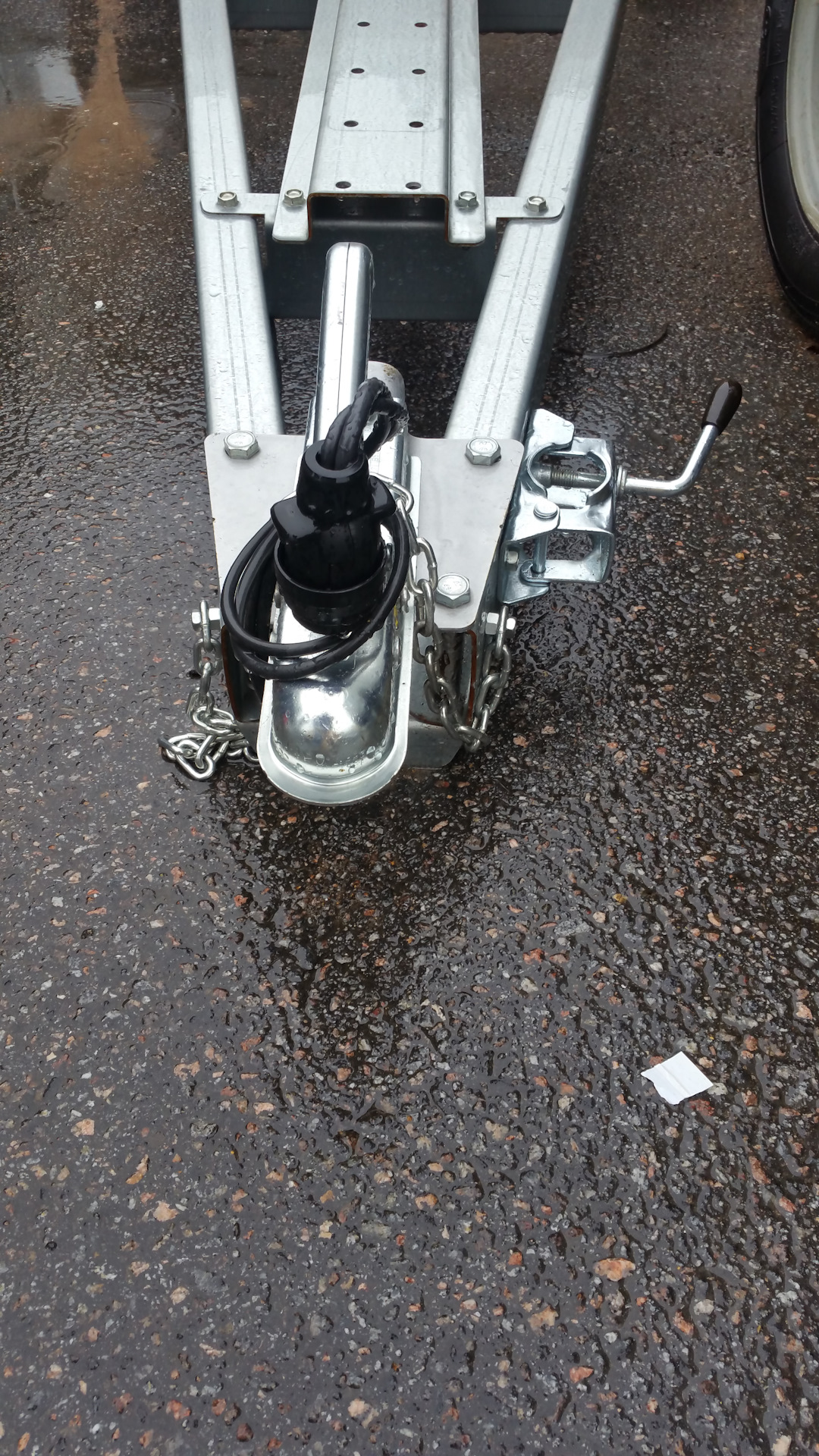

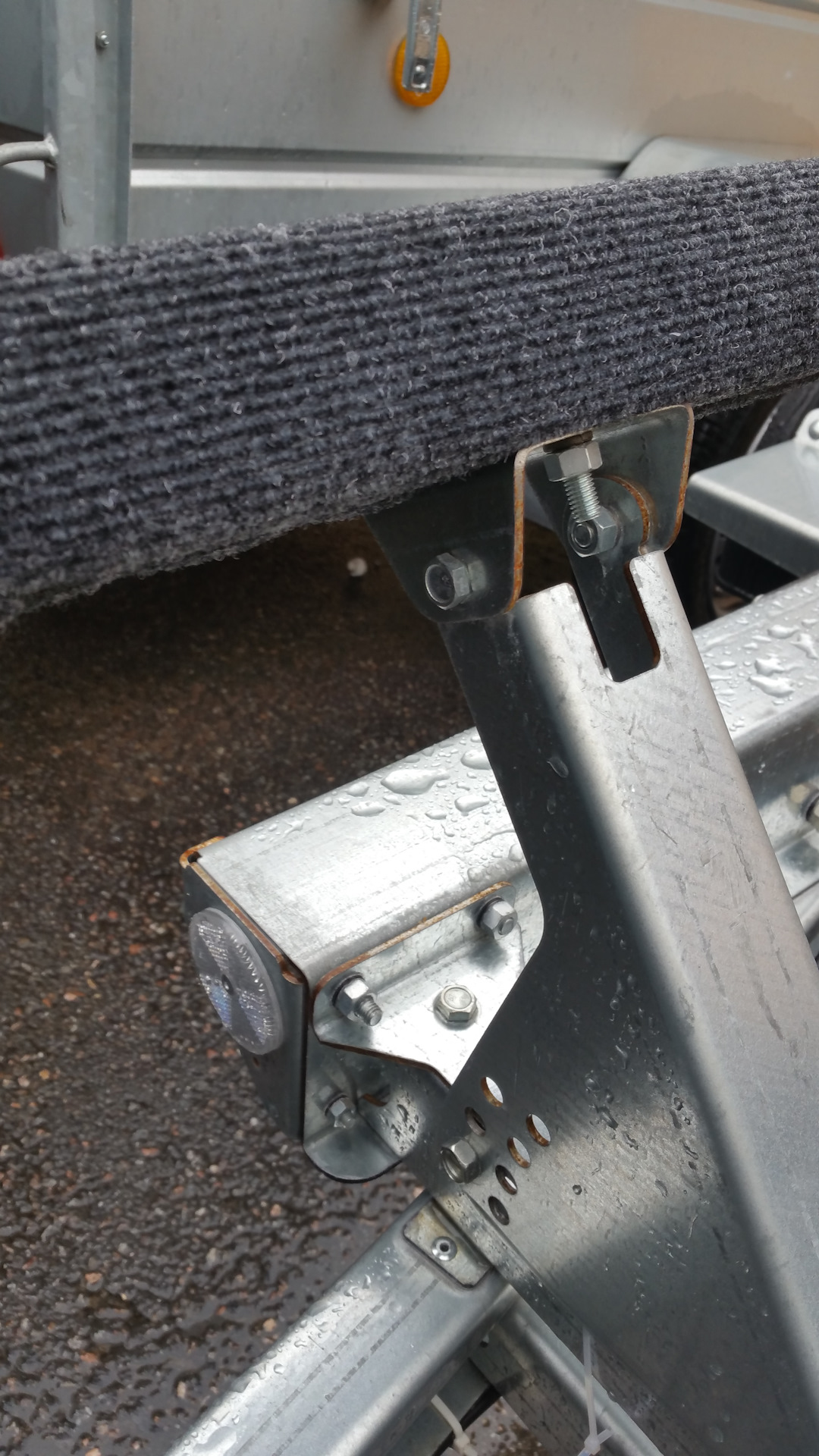

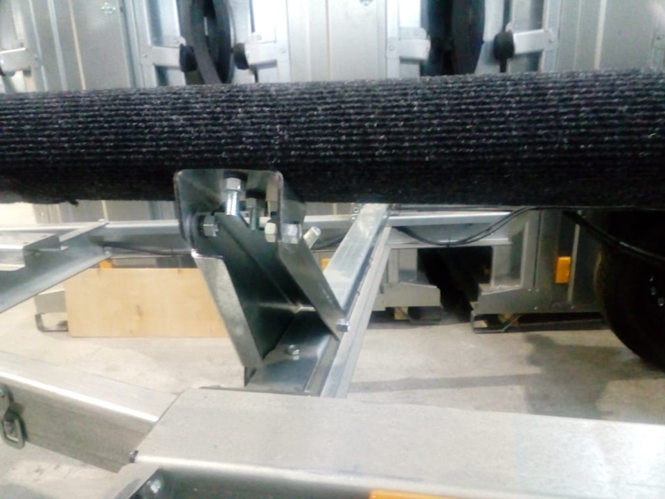

А теперь о неприятном…
P.s. Прошло два года, на редкие рыбалки прицеп катал мою пвхашку, но тут купил южанку-2, как и планировал и открылась неприятность — погнуло с обеих сторон средние кронштейны ложементов.
Связался с производителем. Видимо о проблеме стало известно раньше и в настоящее время устанавливаются кронштейны усиленные дополнительным ребром жесткости. Так как прицеп уже не на гарантии пришлось купить комплект кронштейнов на обе стороны.

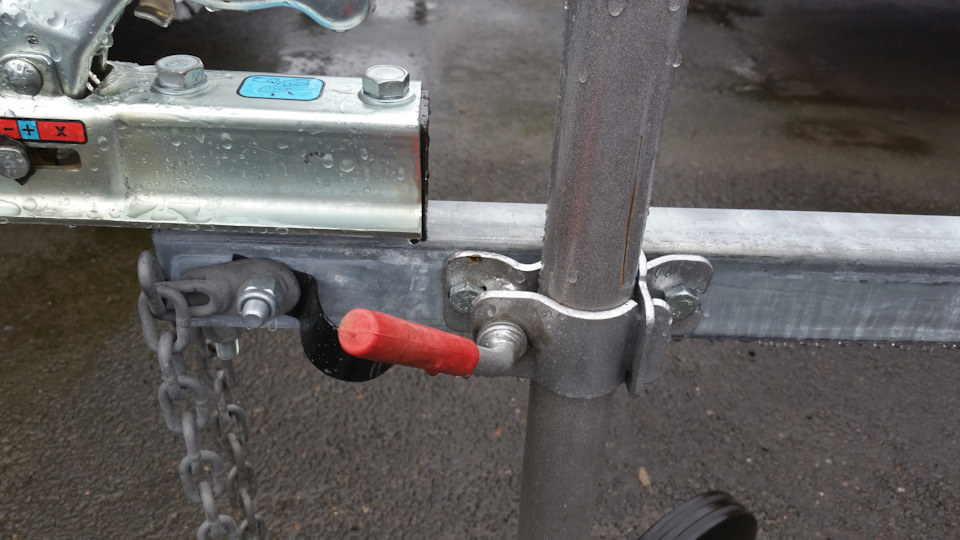

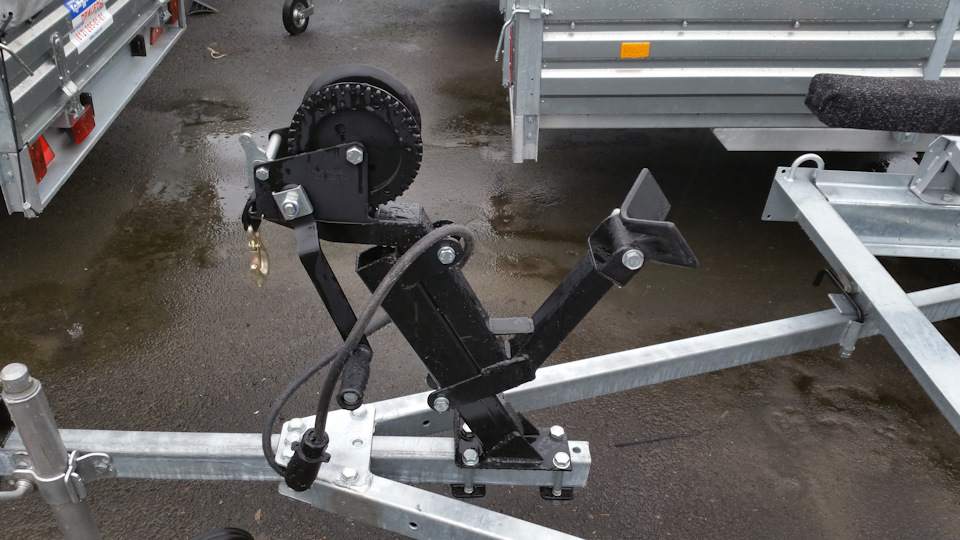

И да… о доработках… всё как-то забывал упомянуть об одной особенности прицепа… каждый раз при сбросе лодки и затягивании обратно, при задействовании самосвальной системы на прицепе надо отщелкивать две защелки, которые каждый раз концевиками стремятся уйти под сам механизм фиксации и делают операцию гораздо более трудоемкой. Сделал очень просто, что само по себе и напрашивалось, накинул на ручку крепления и концевик кусок резины( сначала вообще попробовал денежной резинкой и резинкой для волос тоже помогло, но это… как бы… ну вы поняли ) ) Теперь проблема полностью решена. Хотя тоже непонятно, почему бы на заводе не поставить например ту же пружину и проблема была бы решена раз и навсегда).
схематично как-то так…

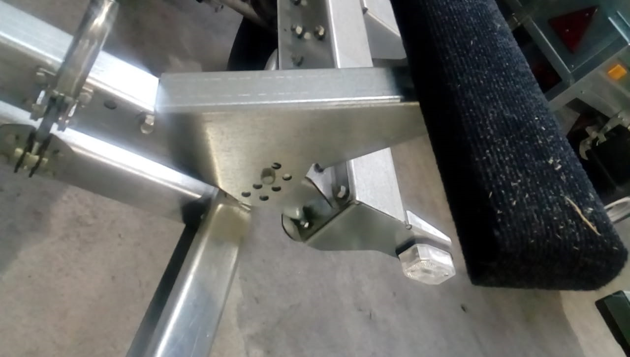

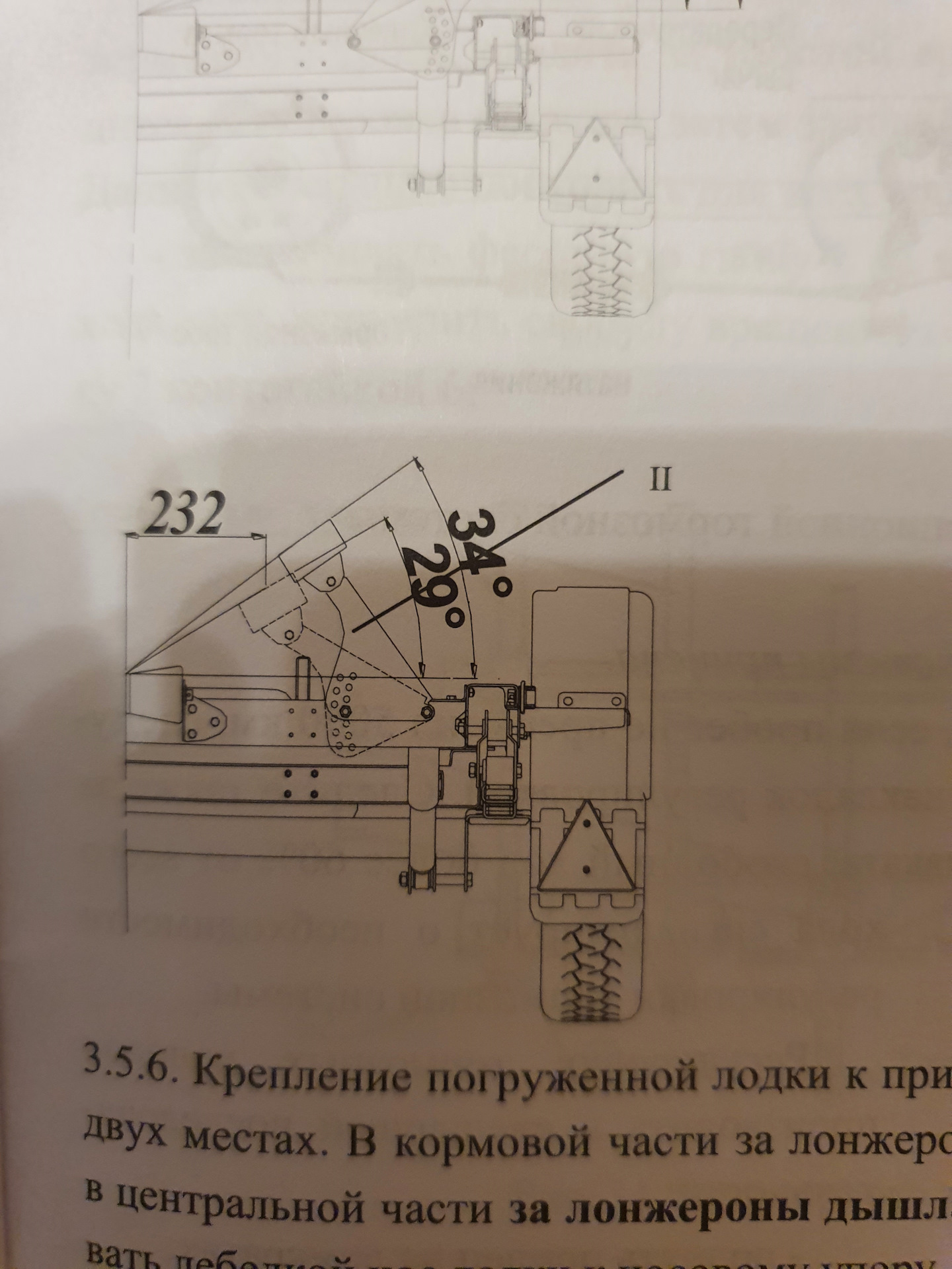

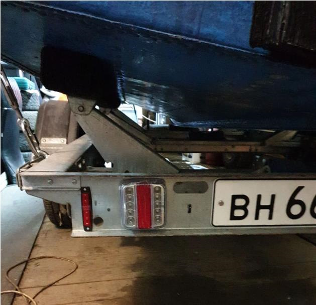

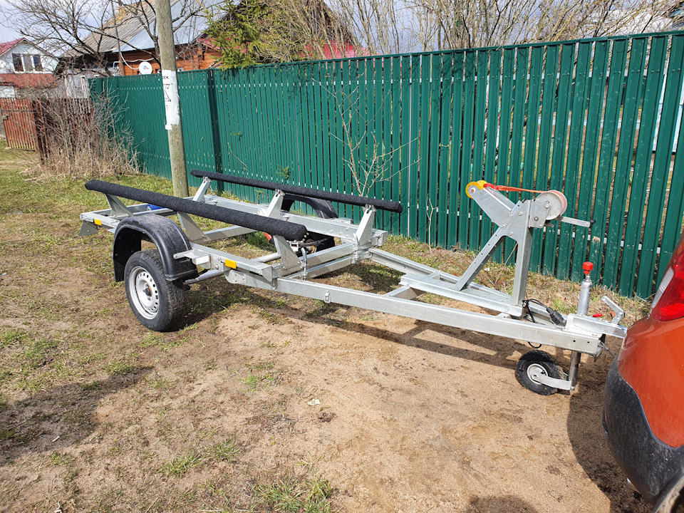

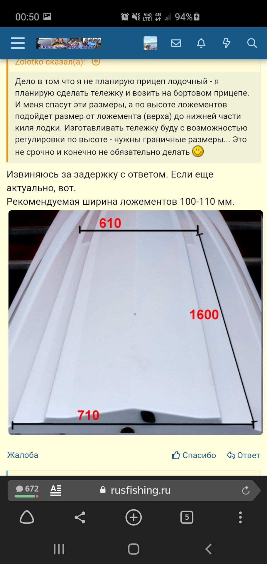

Образовалась 1я проблемка(касаемо прицепа, решил сменить лодку ПВХ на РИБ, что по итогу размер крепления на ложементах нужно переворачивать в обратную сторону, что бы дно лодки встало куда нужно, только вот производитель просверлил отверстия только на задних креплениях ложементов, а про 4 остальных забыл!нужно будет подстраиваться самому под 4 отверстия, на раме нет данных отверстий(
Да, неприятно, хотя мне казалось там диапазон регулировок очень большой, неужели угол так сильно отличается у меня на Южанке и у Вас на рибе? Хотя по картинке наверно да, у вас же не в любое место можно упор сделать…

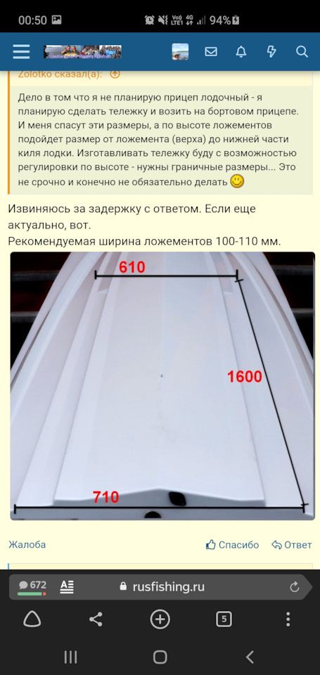

Если брать исходя из фото расстояние между ложементами должно быть 710 со стороны транса, и идти на сужение к носу, т.к стоят сейчас крепления, это самое крайнее положение к середине, там не хватит угла, что бы лодка встала как родная.Написал производителю 3 дня назад, до сих пор жду ответа(хорошо в паспорте информацию нашёл, хоть как то помогла, можно крепления поменять местами, судя по фото из паспорта, но на задней балке есть 2 отверстия с лева, и справа, а вот на той, что по середине и ближе к носу на прицепе, отверстий нет(вернее есть, но только 2) про ещё 4 производитель по всей видимости забыл).Причём это на всех ССТ 13/14/15 отверстия отсутствуют
может что-то типа такого сделать?
Нагромождение)ложементы все ровно не лягут)а ролики для удобства, стаскивания, и затаскивания лодки(легче, что б не тягать)нужно по месту будет смотреть подгонять по все видимости)ну обязательно отпишусь, что и как, но это уже в новом году)Кстати с Наступающим Новым Годом!

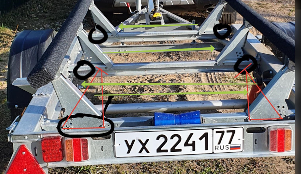

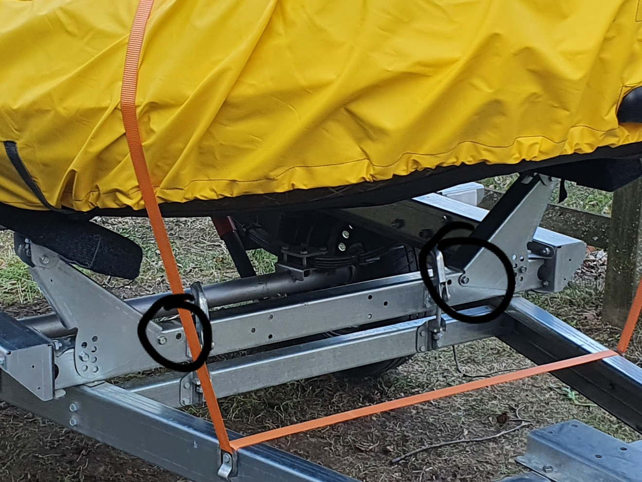

Соответственно по фото если менять местами крепления то отверстий явно не хватает, и поменять только задние крепления, а передние оставить как есть не получится(получится рогатка)
ssv69
И даже если сдвинуть чуть ближе к центру, отверстия позволяют, то все ровно ширины не хватит, что бы лодка встала аккурат.Вот как то так
А сами кронштейны развернуть на 180 градусов не пробовали? Точнее поменять правые-левые местами. Тогда упор придется ближе к центру .
Так я так и хочу, с левой стороны на правую их перекинуть, но отверстий нет, нужно по любому сверлить будет)
Вы не поняли, если перекинуть, как я нарисовал на самых задних — отверстия должны совпасть. Если разворачивать на месте, то да, придется сверлить. Сорри, это я по послеедним смотрел, там просто можно перекинуть, на средних и передних наверно тоже, придется сверлить, Вы правы.
ssv69
Дырки совпадут с одной стороны 2 шт а с обратной 1 отверстия не будет, сверлить нужно под 1 болт
Да, уже сообразил и Ваши картинки сложились в целое… ) По личному опыту, сверлится хорошим HSS сверлом на раз-два, сначала 4-5мм, потом какой надо…

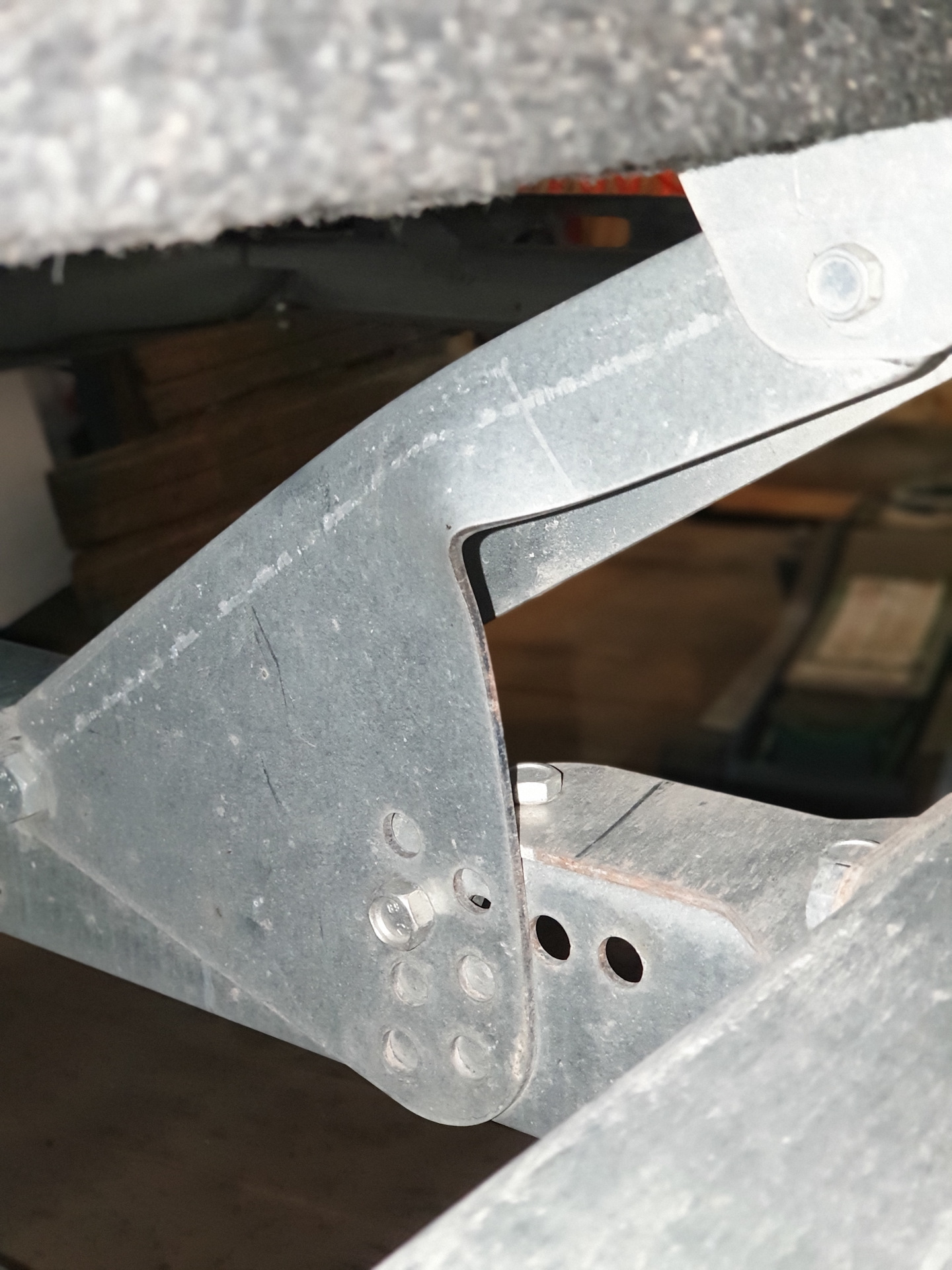

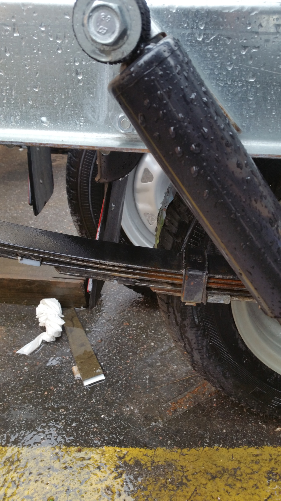

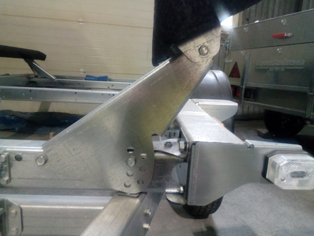

Вынужден написать и предупредить, в прицепе обнаружилась проблема и достаточно серьезная, особенно для тех, кто возит лодки весом больше 250кг. Сейчас жду решение от завода-изготовителя, по итогу отпишусь.
Что, балку с креплениями самой тележки к дышлу выворачивает? Такая же фигня… отпиши что завод скажет.
Нет. С этим все в порядке. Гнет средние стойки-кронштейны сланей. Конструкция в новых усилена еще одним ребром. Заказал комплект сразу все поменяю. Дополнил историю новыми фото гнутых кронштейнов и тех, что идут на замену.
Как и планировал, купил Южанку-2, после Баджера даже слани регулировать не пришлось, лодка легла, как будто под нее все и отрегулировано, включая развесовку! Выезд на рыбалку доставил много приятных моментов при спуске и затягивании. Так как многие интересуются — прицепом по прежнему доволен на все 100!

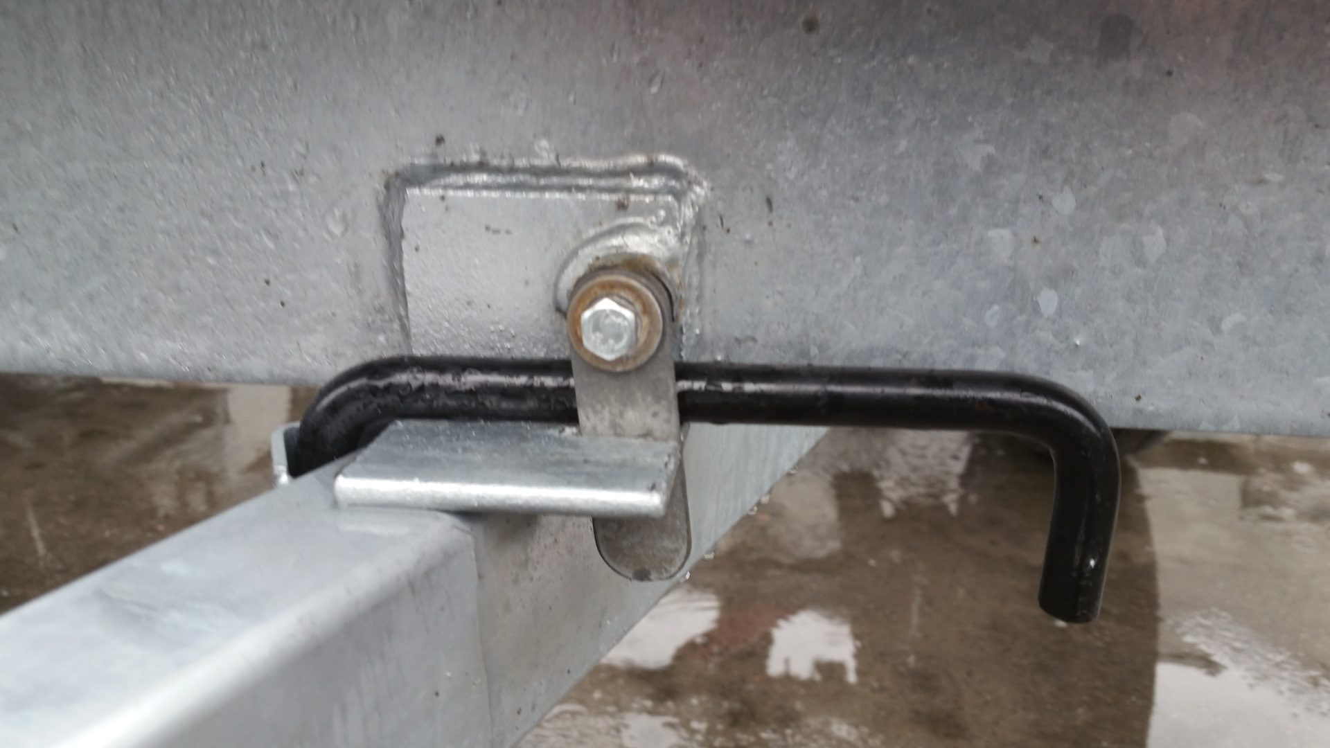

С такими замками при кормовой загрузке возникает необходимость придавить нос платформы, иначе поперечина в замке не освободится. На Воднике нет такой проблемы, но там сильно разнесены замки по ширине — один освободишь, второй свернет нафиг…
Не было у меня необходимости придавить нос платформы, конструкция такова, что он сам придавится при затаскивании лодки. Лебедкой тянешь лодку до момента зацепления замка. А расцепляется еще проще. Та же лебедка не дает уйти носу вверх.
Ну и отлично тогда! :)) А я сделал другого типа замок, потом в бж прилеплю историю создания прицепа…

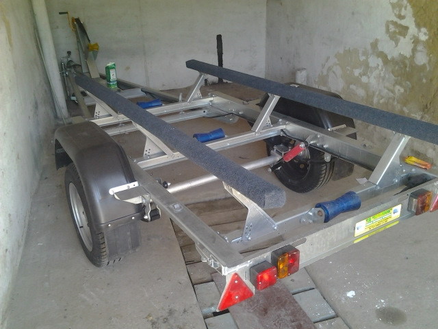

Первые косяки… еще никуда с прицепом не уехал, зато обнаружил, как тонкости российской сборки, так и надежность "немецких" комплектующих.
1) при регулировке ложементов обнаружил, что головки болтов правой и левой стороны прицепа стоящие зеркально по отношению друг к другу имеют совсем не зеркальный размер, с одной стороны под головку на 12, с другой под 13…
2) Накрылась лебедка, на 540кг, которая должна быть якобы немецкой, а по факту из чего она сделана -китайщина. Сначала сломался фиксатор наматывающего устройства, а именно ось, на которой расположен механизм фиксации, при том, что с самого начала, даже без нагрузки лебедка в каких-то определенных местах не могла гладко пройтись шестернями и заедала. Решил разобрать — смазать — проверить. Ось поменял, но обнаружил что втулка на которой держится большая шестерня подозрительно гуляет, (их там две, со стороны ручки и с наружной стороны). Наружная втулка оказалась тоже сломана, просто треснула по кругу. Поменял ее местами с той, что смотрит на ручку, там она не может выпасть — ручка держит, начал притягивать ручку, там гайка на 19, при небольшом затягивании сорвало резьбу на оси ручки. Еще когда разбирал показалось подозрительным что все гайки были еле затянуты, чуть ли не руками откручивались, Итогом решил, что надо ставить лебедку на 1200-1300кг, это барахло можно выбрасывать.
