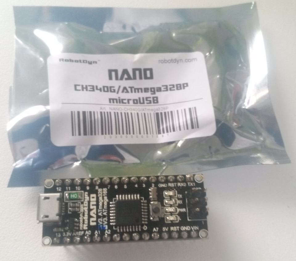

Долго приглядывался и, наконец, решил приобщиться. Выбор мой пал на версию Nano RobotDyn по причине низкой цены (меньше 300 руб), микросхема контроллера ATmega328P, распаянных колодках и разъема micro USB (на большинстве плат ставятся mini USB). Ну а самым неприятным моментом, как выяснилось позже, оказалось использование микросхемы преобразователя USB-UART типа CH340G вместо FT232RL.

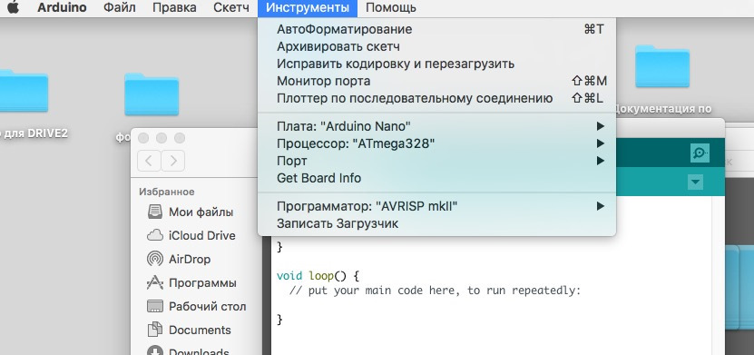

Запускаем Arduino IDE идем в Меню > Инструменты > Плата и из списка выбираем Arduino Nano, идем в Меню > Инструменты > Процессор и выбираем ATmega328.

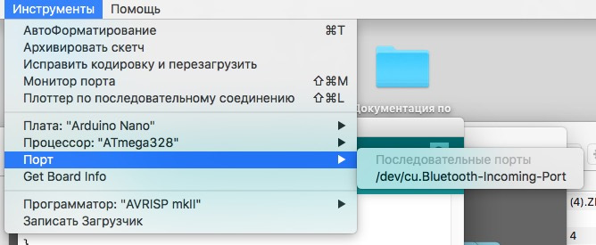

Далее идем в Меню > Инструменты > Порт и тут…:
Делать нечего будем ставить драйвера. Точнее, kext'ы для CH340G.
Потратил полдня перебрал кучу версий с официального (и не очень) сайта и с других ресурсов, пока не нашел этот драйвер. К моей радости он не потребовал перезагрузки. Это важно, так как до перезагрузки нужно открыть Терминал и прописать строку:

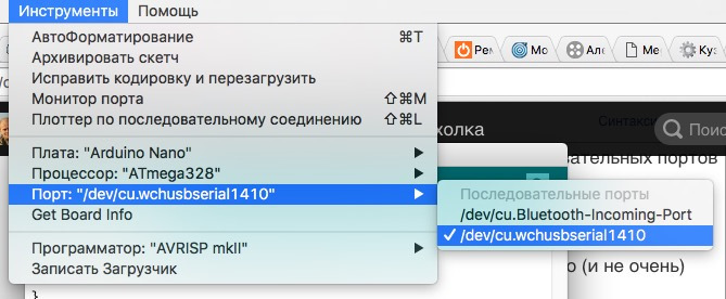

Далее жмем Enter, вводим пароль учётной записи, еще раз Enter. Закрываем Терминал, перезагружаемся, открываем Arduino IDE, идем в Меню > Инструменты > Порт и…:
Позже мне подсказали, что командой sudo nvram boot-args="kext-dev-mode=1” отключается проверка цифровой подписи драйверов, что в свою очередь может вызвать зависание компьютера при обновлении системы.
Чтобы избежать проблем с обновлением, снова включил проверку цифровой подписи командой sudo nvram boot-args="kext-dev-mode=0” и установил актуальный, а самое главное, подписанный, драйвер. Прямая ссылка здесь.
За разъяснения относительно цифровой подписи драйверов и предоставленную ссылку большое спасибо ak97.
