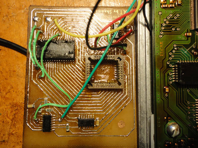

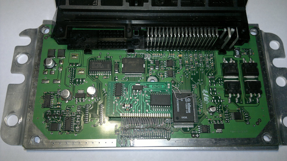

Про инженерную плату
Далее у чиптюнеров возникла мысль — а нельзя ли менять эти данные "на лету"?! Т.е. чтобы во время езды на машине, машина самонастраивалась, улучшала свои характеристики путем изменения данных в прошивке.
Но тут возникла ситуация — стандартная флеш память, которая находится эбу и в которой лежит прошивка является сравнительно медленной памятью и не может перезаписываться "на лету", именно поэтому перепрошивка осуществляется как говорят "на столе" и сразу всю прошивку. Выход нашелся — SRAM.
МК С509 который стоит в Я7.2 и Я5.1 имеет возможность подключения внешней памяти которая называется SRAM. Эта очень быстрая память в плане перезаписи. В итоге была придумана так называемая инженерная плата на которой находится дополнительная память SRAM.
Естественно чтобы МК мог работать с этой доп. памятью пришлось менять часть прошивки.т.у часть которую я называл первой. Так появились инженерные прошивки. Инженерные прошивки отличаются тем, что после определенной команды по клинии они переключаются на режим работы с этой SRAM (*Примечание 2)
Я не знаю точно (это знают только гуру-разработчики), но предполагаю, что алгоритм работы инженерной прошивки такой. Изначально она включается и работает как обычная прошивка, но по команде по клинии происходит смена режима работы. МК начинает работать c SRAM. т.е. грубо говоря он как бы копирует данные таблиц из стандартной памяти в SRAM и дальше МК работает только с ней. Но мы же помним, что SRAM является энергозависимой памятью, именно поэтому после выключения зажигания все данные в SRAM обнулются.

Вторым производителями инженерных плат стал форум Oktja.ru Судя по разным фотографиям их плат и инженерников, я сделал вывод, что их инженерники достаточно хорошего качества. Я не знаю продаются они сейчас или нет.
Третьимвариантом являются инженерные платы от команды TRS . Единственный минус(по моим наблюдениям) это сложный монтаж самой платы. Но сами платы на высоте.
Четвертым вариантом является производитель tkpiuk.ru Его платы отличаются хороших качеством и сравнительно простым монтажом для новичков-радиолюбителей, плюс по сравнению с конкурентами очень конкурентная цена.
Пятыйвариант это разные умельцы, барыги, перепродаваны.

Кто дружит с паяльником — Делайте инженерники сами. это не сложно для радиолюбителя, плату можно развести самому или взять готовые разводки. В сети их легко найти. Даже я в 2012 году написал две статьи на эту тему: Первая, Вторая

Здравствуйте!вопрос мучает как инженерная платка устанавливается на ЭБУ через РLCC панельки?как я понял на эбу есть микросхема на него одевается сверху или она отпаивается и паяется ?
в данной реализации она надевается сверху. справа на зеленой плате эбу даже видно микросхему флеш памяти на которую все это одевается.
схема с одной стороны хороша для новичков, так как не нужно выпаивать флешку на эбу, но с другой стороны она гемморна из-за не всегда хорошего контакта на панельки.

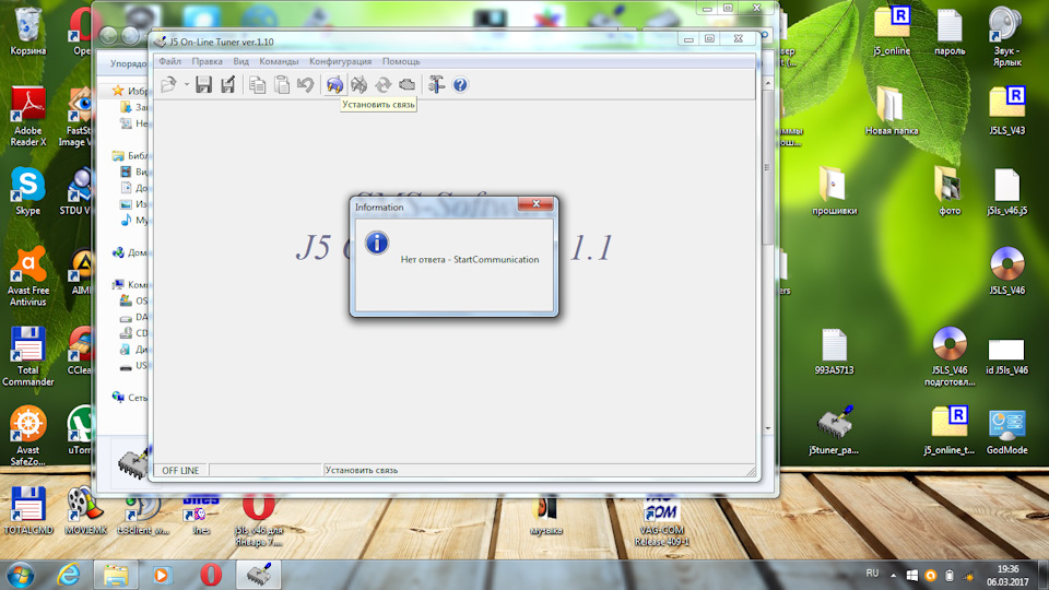

Доброго времени суток, прошу в меня карданами не бросаться, в этом деле новичок! В общем проблема такая, в инженерный блок залил инженерную прошивку, залил карты, короче на снятом блоке с машине все работает и в онлайн выходит и диагностируется, как только ставлю блок на машину, то через диагностическую колодку блок диагностируется, а опен олт говорит, что онлайн, но не откатывает. И онлайн чип тюнинг не видит ЭБУ, атомик тюн тоже не видит
советую на работающем моторе проверить моей программой.

трабл с атомиктюном. не нашел в интернете ничего по моей проблеме, может будут у тебя какие то мысли. прошивка j7esa последней версии, инженерный блок, дад+дтв. при попытке открыть прошивку в таблицах полная каша. почитал нашел инфу что перед открытие после редактирования прошивку нужно распаковать. распаковал, помогло частично, таблицы на 95% встали на место но тут либо все правильно либо ничего не работает как в моем случае, режимная точка хаотично прыгает ничего разумеется не откатывается. прошивка естественно та же что в блоке и отредактирована/сохранена правильной картой. может быть связано с тем что прошивка ram?
Такие вещи лучше на форуме спрашивать и показывать прошивку. Так на вскидку и без прошивки и карты и скриншотах ничего сказать не могу. Можешь в личку прислать.

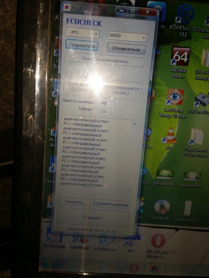

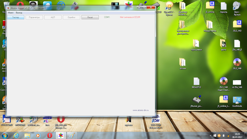

А вот эта программа видит, но не пишет логи
Atomic-dm
Пардон, что коментарием немного промахнулся! А на снятом блоке все работает и в онлайн выходит во все приведенные ниже программы!
если на снятом работает, а на машине нет. Причем судя по скринам не работает вообще никак. т.е. клайн. физически нет контакта. т.е. может на линии уже есть что-то типа Бортового компа или просто банально провод порвался. или иммо отсутствует, а перемычки нет.
Иммо есть, эпром чищенный
физически сигнала нет. проверяй разъем… всего три контакта ведь. плюс, минус и клайн. :)
а чего тогда диагностируется?
чем диагностируется ?
по скринам программа вообще подключиться не может. даже в обычном режиме.
опен диаг фри
таймауты какие там ? что за клайн ?
попробуй какой-нибудь другой программой.
ну связь переодически прерывалась, клайн адаптер имеешь ввиду? OBD2 VAG COM 409.1 .
А какую например прогу посоветуешь? Комбилодырем выйти на диагностику?
я в качестве альтернативы всегда использую старую программу icd
вообще моя программа Atomic Tune Online может работать и в обычном режиме. плюс там можно таймауты сделать больше.
советую с этого и начать.

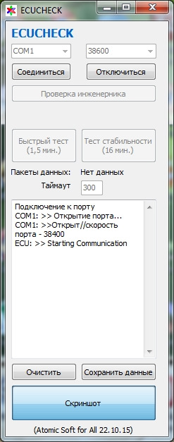

Привет. В общем в комбилодыре тоже выходит на диагностику а экучек пишет вот что
не знаю что ответить.
Я и сам не знаю что и делать
такой вопрос, не нашел сколько не искал на форумах внятного ответа про разницу прошивок с расширением bin и bir. у меня в инженерник залита бин еска, подключается и редактируется через опенолт по началу нормально но после пары тройки операций связь рвется и обратно не выходит "нет ответа start communication" пока не очистишь блок и заново не зашьешь. может это из за того что прошивка не бир или возможны какие то другие причины?
какие то другие причины. скорее всего просто контакт kline плохой, вот и отваливается адаптер. может сам адаптер. может еще что-нибудь.

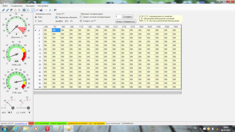

ecuedit поискал, выдаёт про митсубиси субару настройку, каким образом я рано или поздно должен прийти к этой проге, если она не поймёт логи м73.
я не знаю какой программой ты пишешь логи, поэтому трудно сказать. но все известные мне программы для откатки в онлайне или для записи логов, нормально работают с ecuedit
