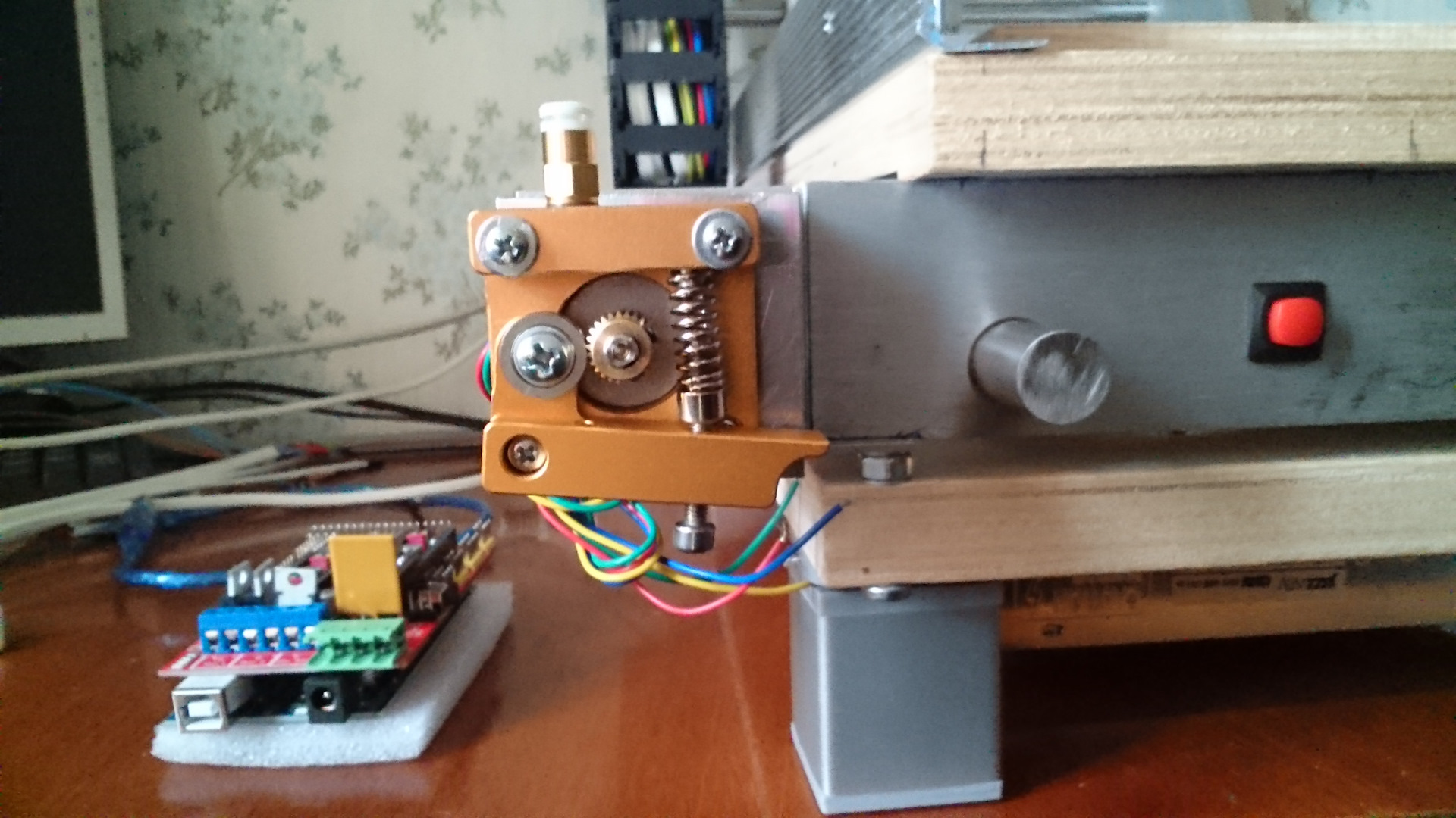

Поступило предложение написать что надо для 3д принтера. Так как я не собирал еще 3д принтер, а надстроил ЧПУ фрезер, то напишу что потребовалось мне. Потом буду дописывать по мере постройки 3д принтера.

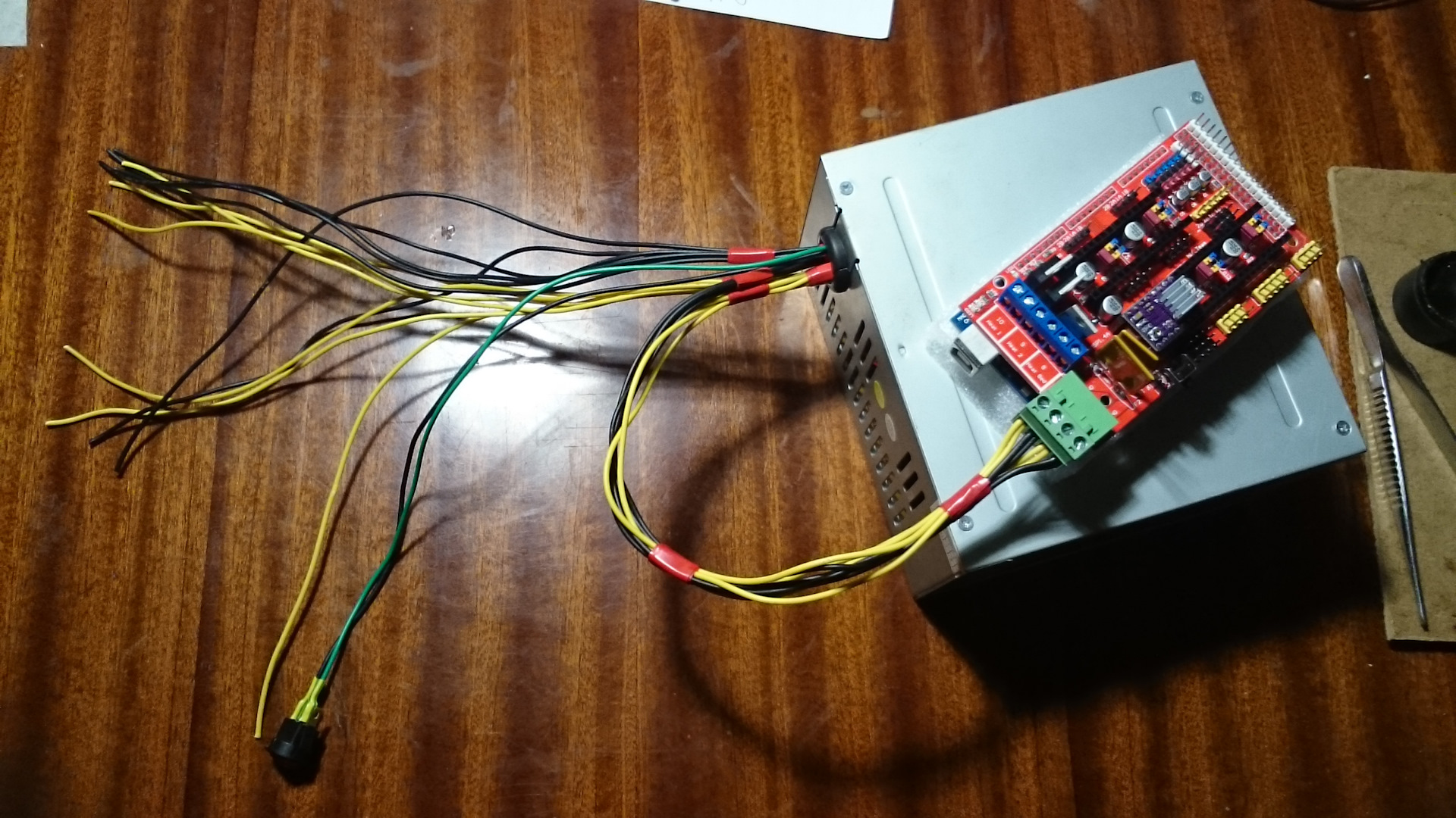

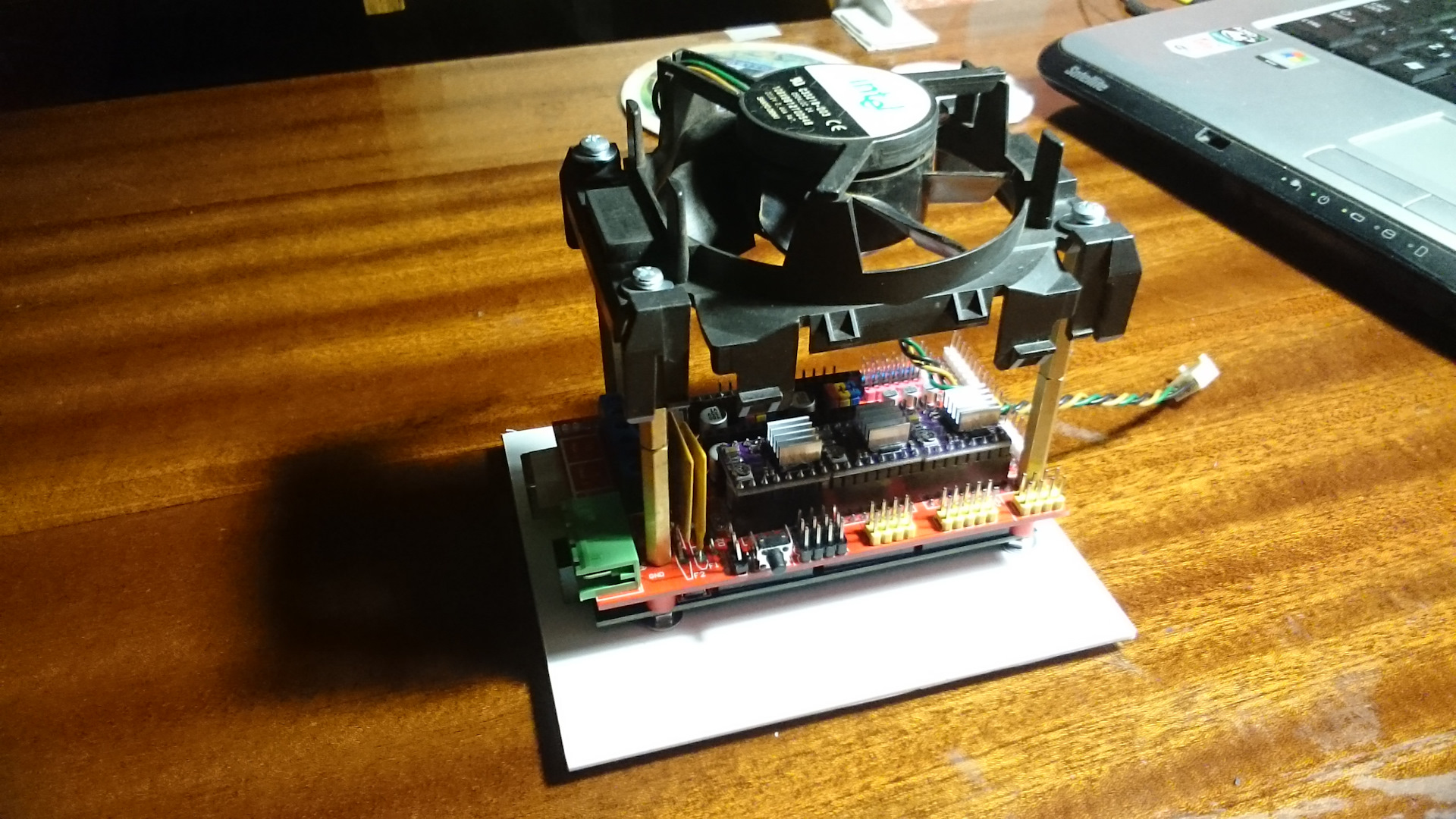

И так первое, это плата Arduino Mega 2560 r3 + USB кабель к ней, обычно они продаются вместе.

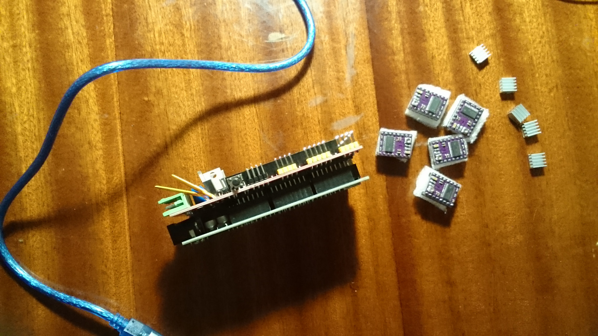

2. Плата расширения RAMPS 1.4. Она одевается сверху ардуины и служит для подключения всего, что надо для 3д принтера.

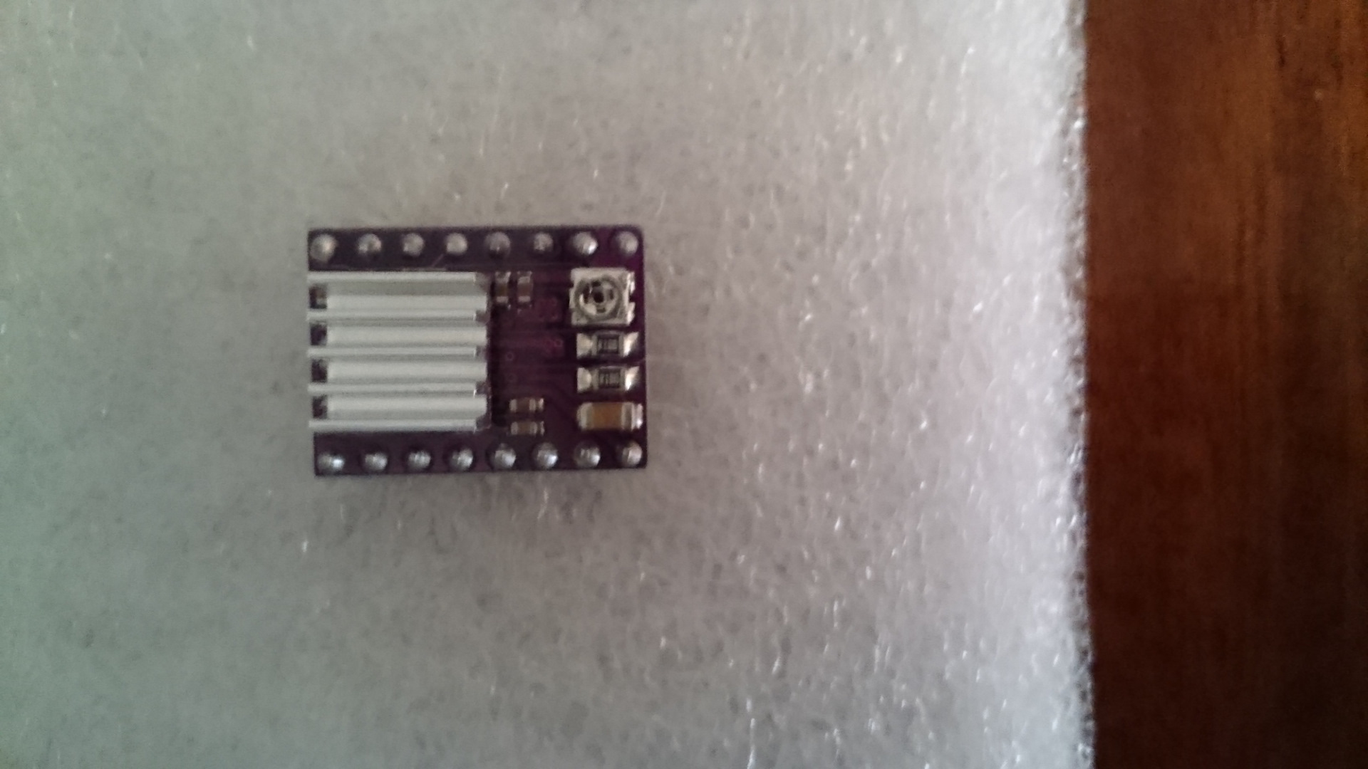

Вместе с ними нужны еще драйверы 5 штук, так то и 4 хватит, но для будущего расширения, да и в запас берем 5. Драйверов разных много, но два самые распространенные, это A4988 и DVR8825. Я купил вторые.
Для драйверов нужны радиаторы, обычно они идут в комплекте.
3. Блок питания, я взял обычный от компа.
4. На всю эту конструкцию надо поставить вентилятор, чтобы охлаждать драйвера. Говорят и так все работает, но когда отключится мотор во время печати, не очень хорошо.

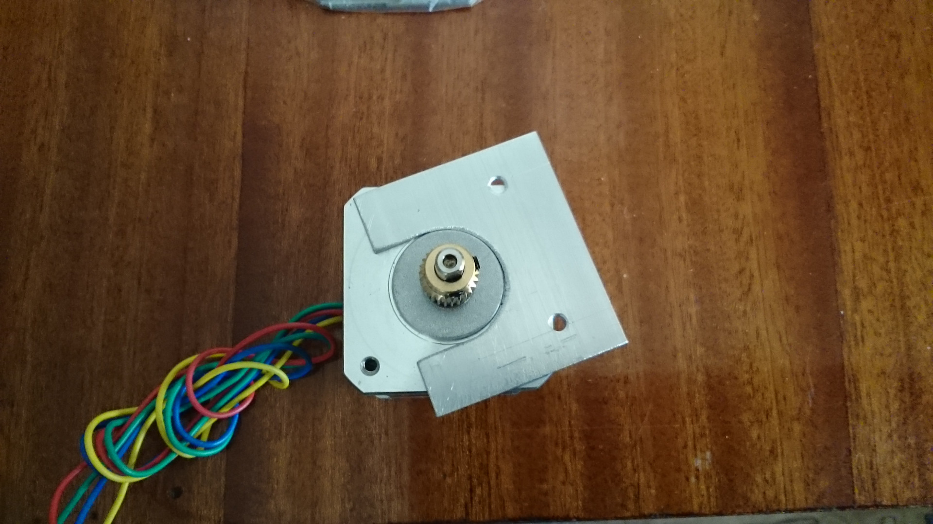

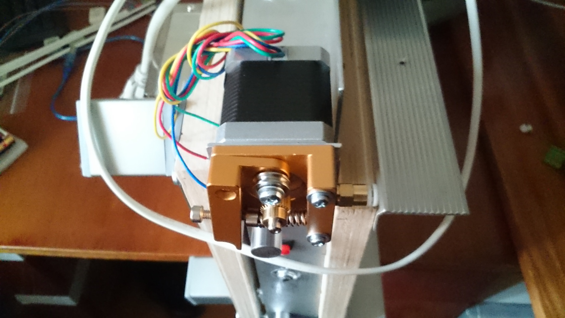

5. Шаговые двигатели. Обычно используют Nema 17, их много видов, отличаются током. У меня используются 1,7 ампера. Драйвера на 2,2 ампера, так сказать с запасом. Моторов надо, один на подачу филамента (пластика) и 3 или 4 на управление осями XYZ.

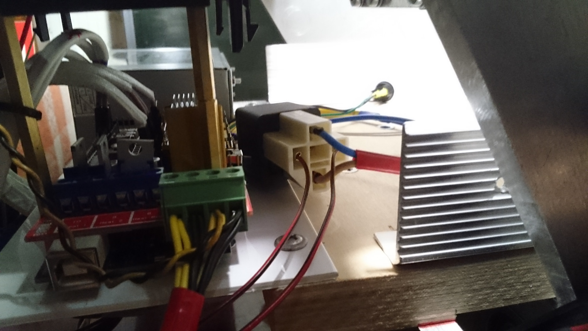

7. Если печатать АБС пластиком, то нужен подогреваемый стол + термистор. ПЛА пластиком можно печатать без подогрева стола. Чтобы стол был ровный, применяют стекло или зеркало, ставят каленые и боросиликатные и экзотические и матовые. Я поставил обыкновенное оконное 4 мм толщиной. Чтобы не перегревать транзистор, для включения стола желательно поставить реле на 12 вольт ампер на 40, обыкновенное автомобильное.

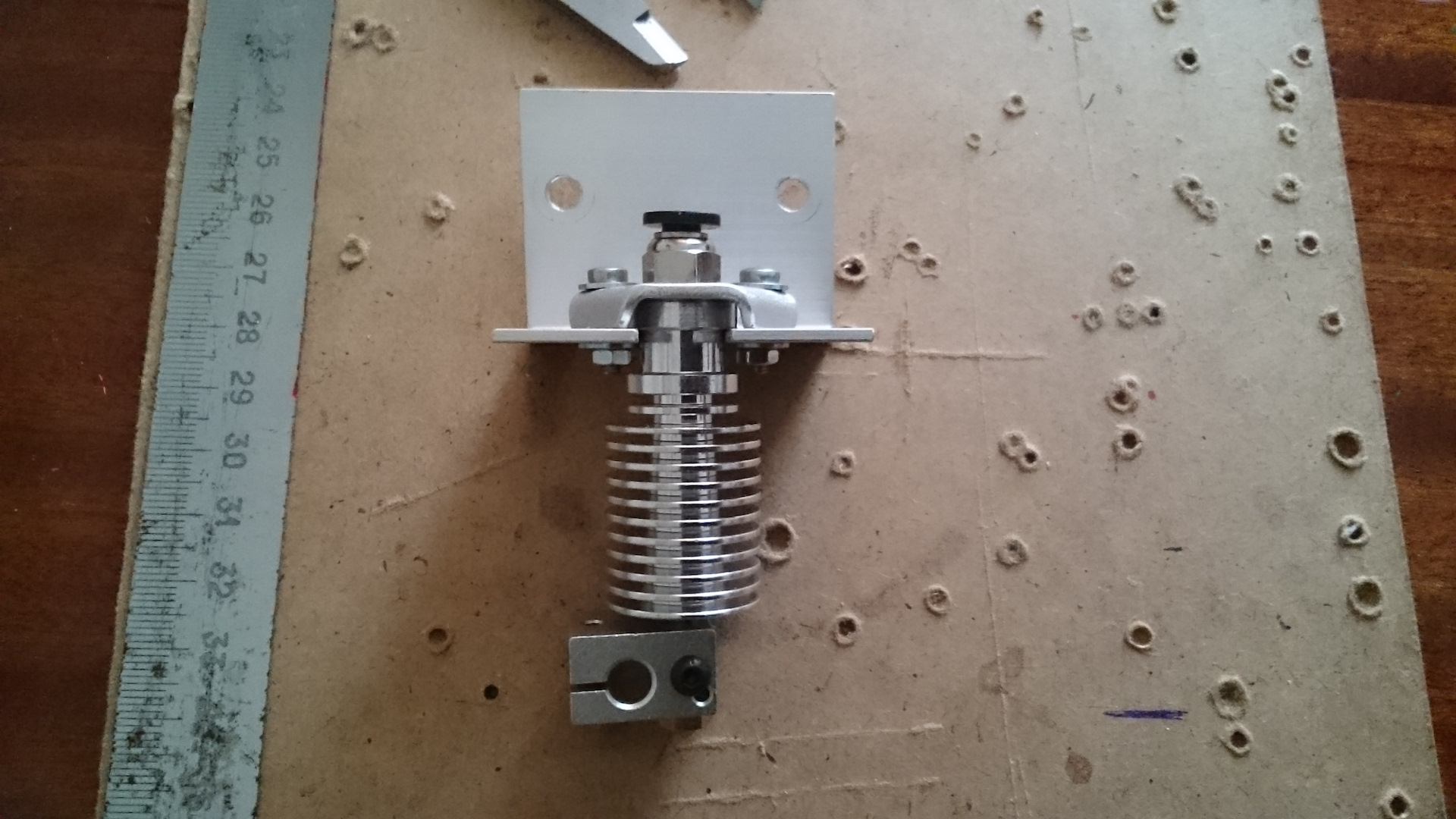

Еще нужен нагреватель хотенда и термистор для его контроля, но это обычно идет в сборе с хотендом.
9. Подошли к самому хотенду, я покупал комплект для сборки. У меня хотенд и мотор для подачи пластика разнесены, но бывают одним блоком. Если они разнесены, то нужна тефлоновая трубочка для их соединения.
Еще желательно купить комплект сопел к хотенду. Я использую пока 0.4 мм. И самое главное, при покупке указать под какую толщину филамента нужен хотенд. Они бывают 1.75 мм и около 3 мм. Я использую филамент 1.75.
10. Боуден. Я покупал комплект для сборки, но бывают уже собраны и с мотором. Соответственно боудены тоже делают под разный филамент, 1.75 и 3.

Вопрос по блоку питания. Сколько нужно проводов черного и желтого цвета? Остальные убрали чтоб не мешали?
У меня стол через реле подключен был, получается по 2 провода на рампс, по 6 на стол.
Почему был? Убрали реле.
Реле оставил, стол сейчас на 220 вольт.
Не понял на стол 12 или 24 V как это 220 v ?
Столы бывают на 12, на 24, на 120, на 220 это те которые я знаю, наверняка есть еще и другие.
Ясно, сам стол теперь другой а не подключение.
Ну да)
