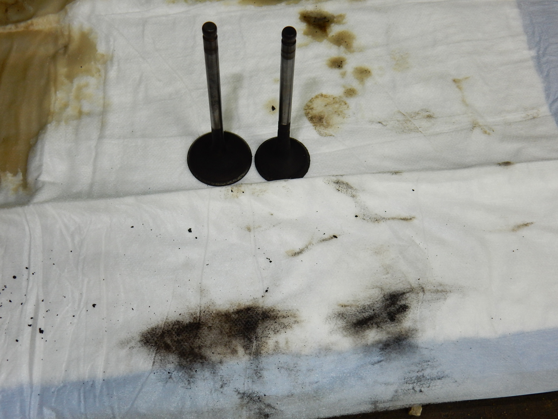

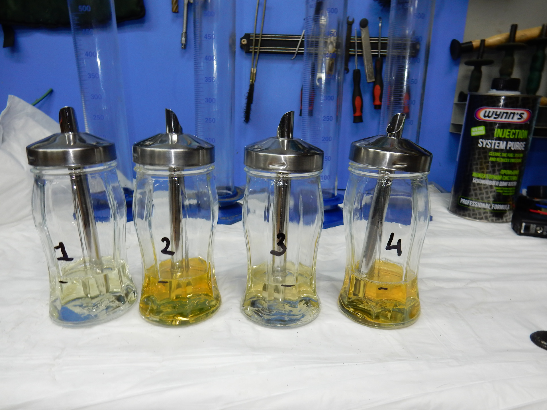

Эксперимент первый – клапанный тест.
На всех жидкостях заявлено, что они чистят впуск и клапана. Ок – проверим.
Берем примерно одинаковые по загрязнению клапана с одного мотора, далее нагреваем их горелкой.
После нагрева погружаем их в растворы на 30 минут и смотрим что произойдет.
Победителем признаем ту жидкость, клапан погруженный в которую стал чище.

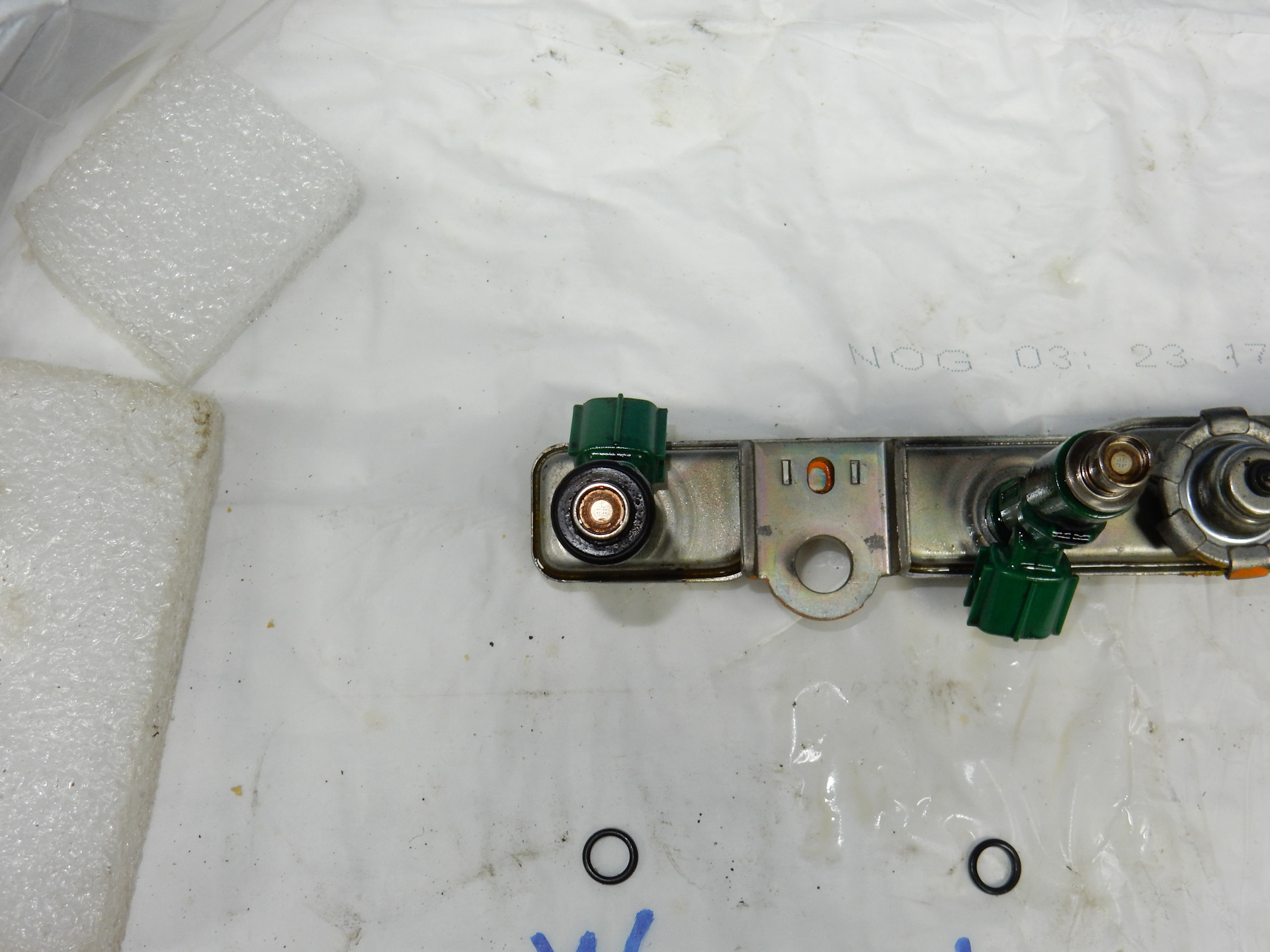

Берем форсунки с ОДНОГО двигателя и далее подаем на них одновременно разные составы.
Оцениваем изменение формы распыла и как почистится грязь.
Победителем признаем ту жидкость, которая быстрее всех восстановит нормальную форму распыла.

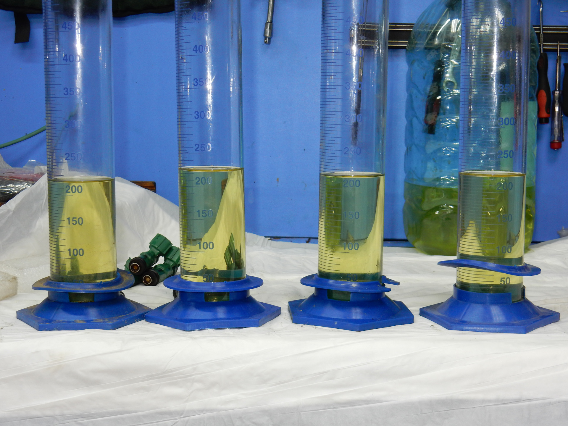

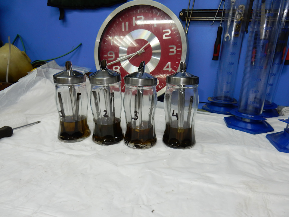

Эксперимент третий – грязевой. Тут все проще. Берем комплект грязных инжекторов, наливаем им на распылители разных жиж. Оставляем на 10 минут и обдуваем воздухом. Победитель тот кто сделал инжектор чище.

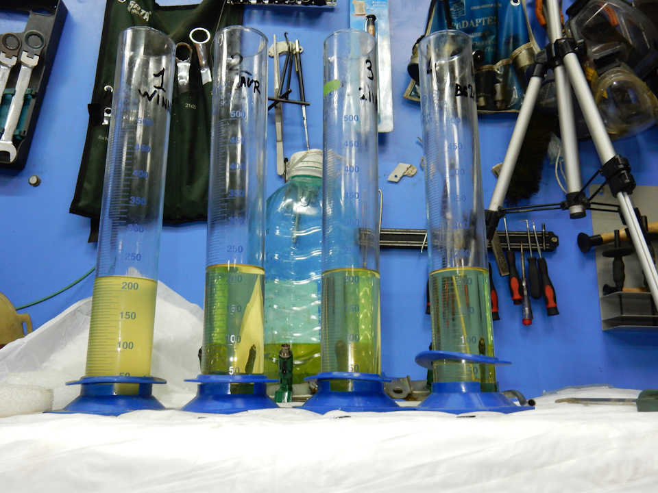

Эксперимент четвертый – резиновый. Этот опыт нужен для понимания какая из жидкостей более агрессивна к резиновым уплотнениям.

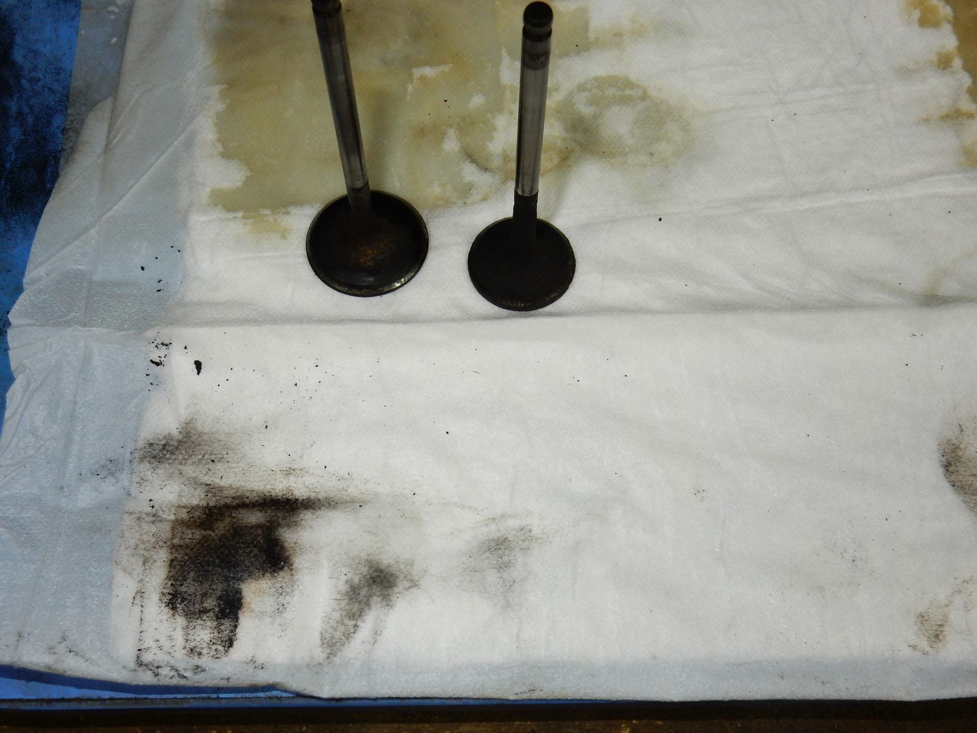

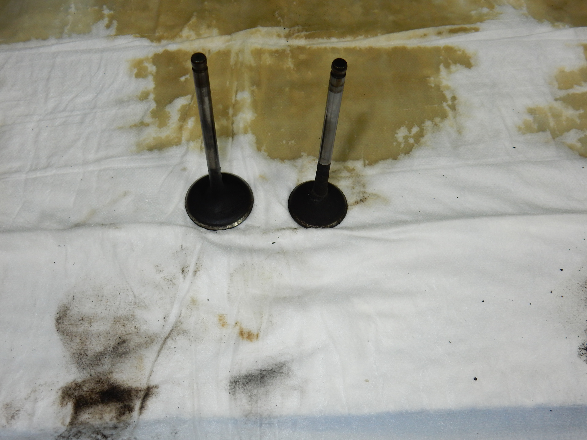

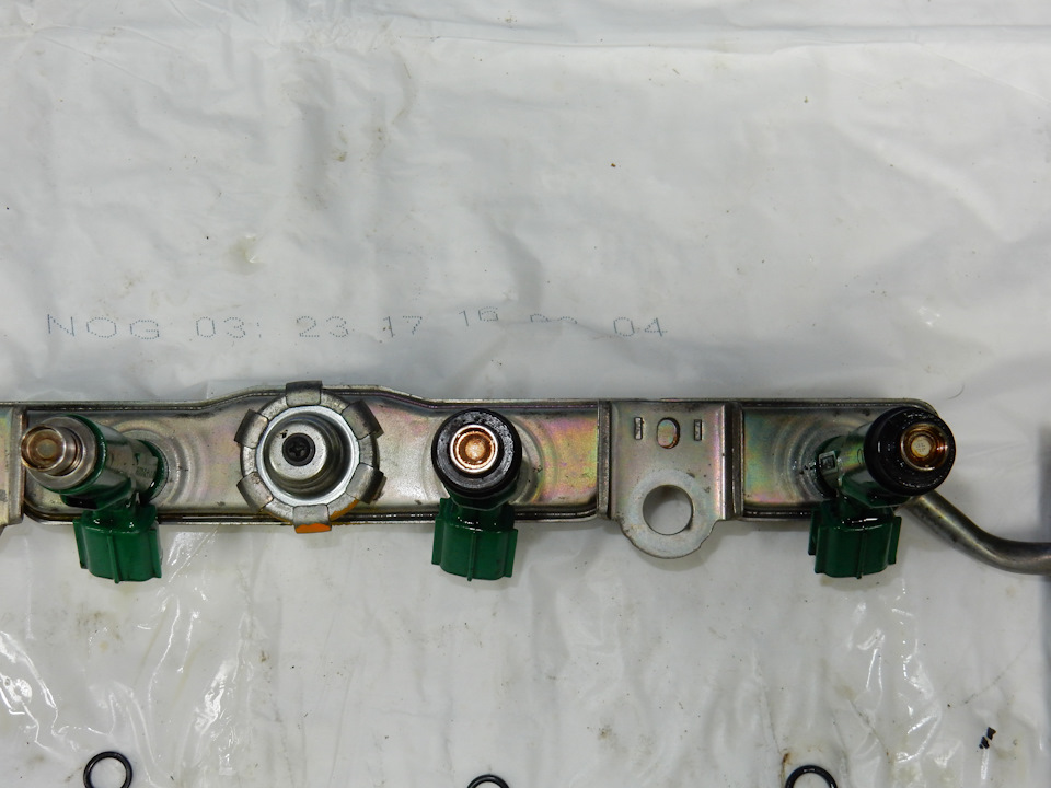

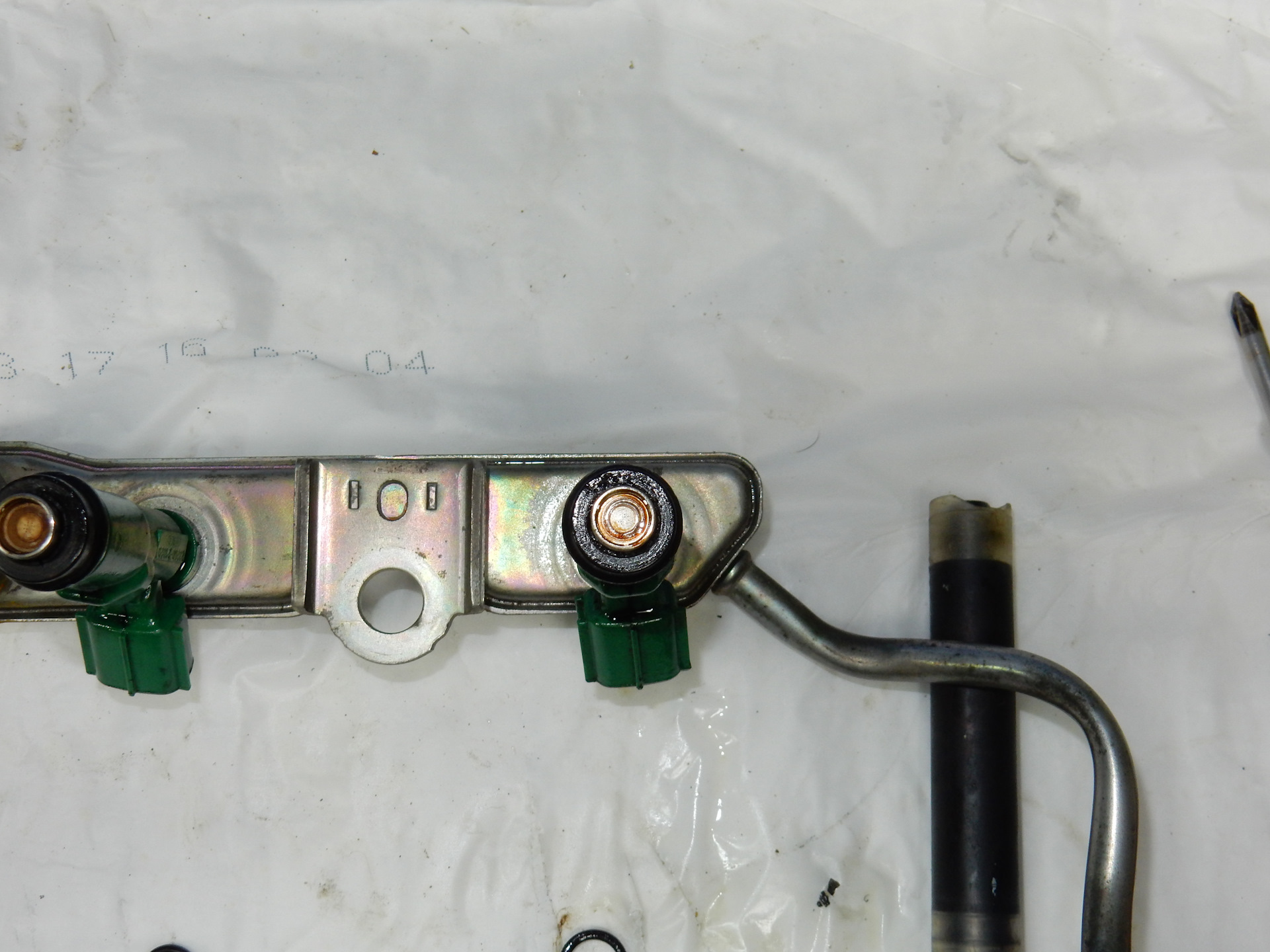

Разобрал я парни ушатанную головку от мотора 1 ZZ-FE. Вытащил из нее клапана и отобрал из них наиболее одинаковые по загрязненности.
Далее мы с другом Серегой нагревали клапана горелкой по 10 секунд и опускали их в жидкости.
После оставили их там откисать на 30 минут.
По прошествии времени оценивали какая из жидкостей лучше всего убрала нагар.
Результаты – BG 211 вне конкуренции. Остальные жидкости показали примерно одинаковые результаты.

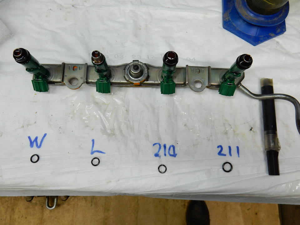

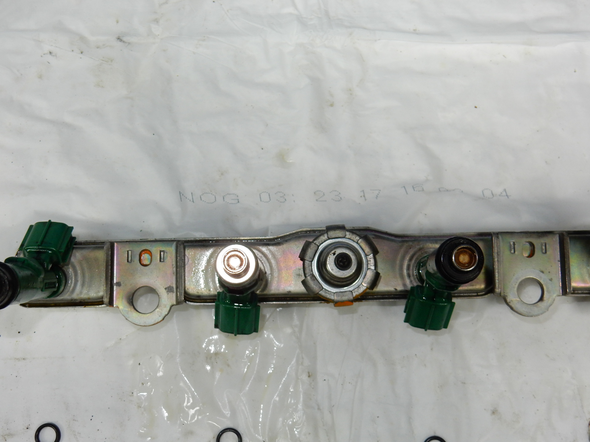

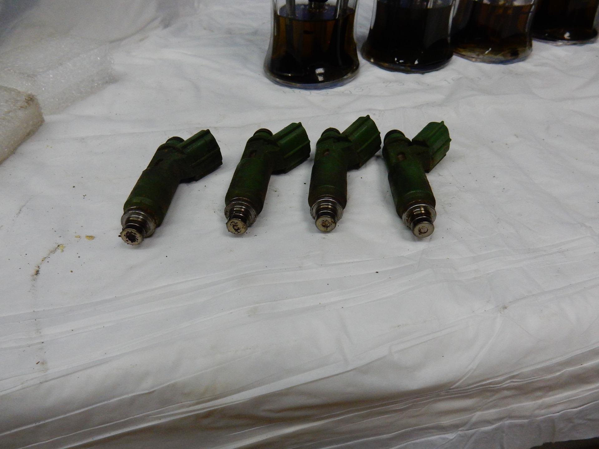

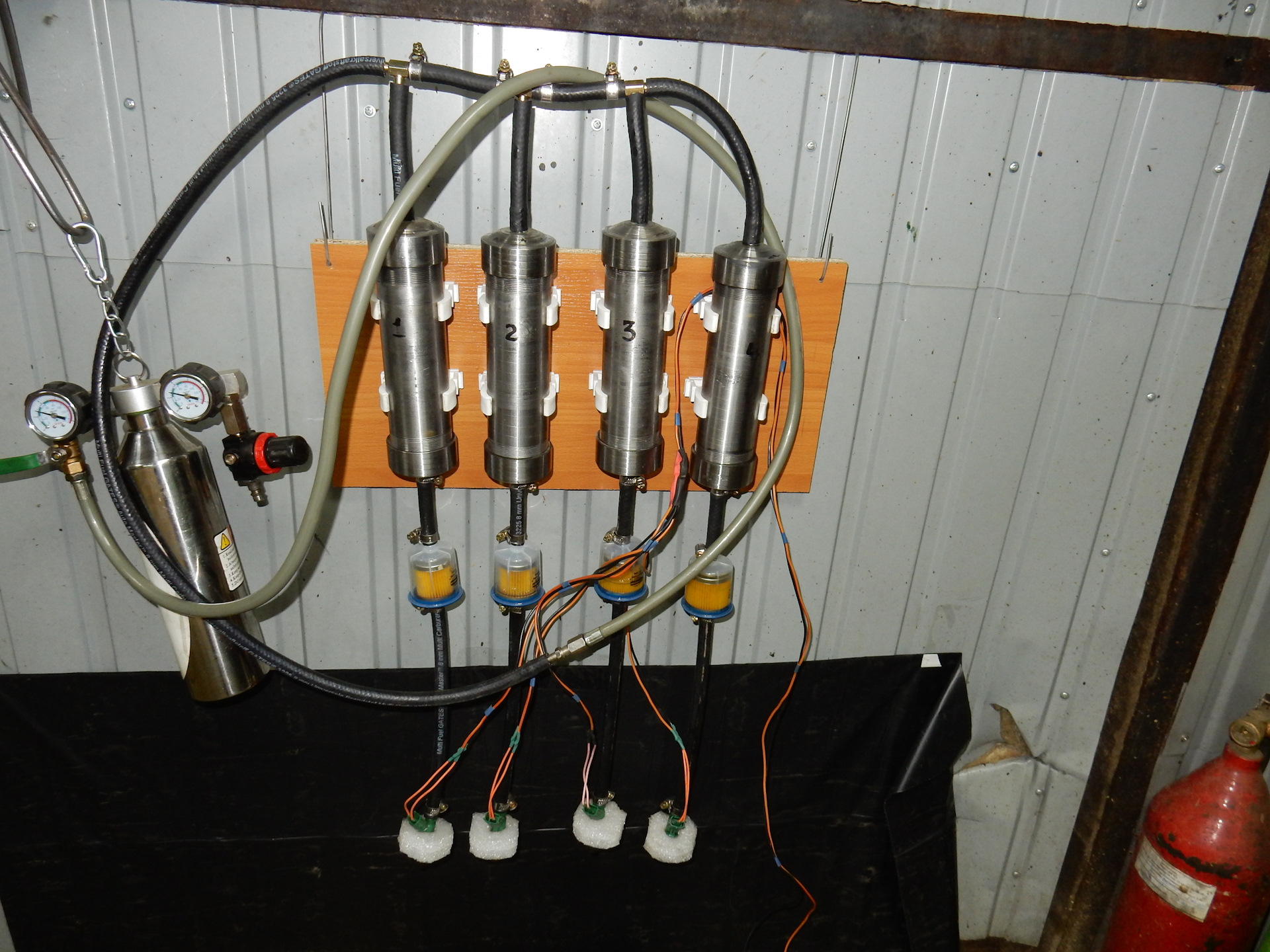

Потом провел опыты на инжекторах подавая на них разные составы. Увы парни… Не смотря на то что казалось бы это должен был стать самый объективный этап тестирования он оказался наименее информативным и дал меньше всего понимания.
Не смотря на всю крутость и внешний вид установки, я не обеспечил главного условия парни . Это найти ОДИНАКОВО загрязненные инжекторы. Даже на одном и том же моторе инжекторы разные по загрязнению и проверять в таких условиях жидкости не объективно. Кроме этого, по закону подлости мне достались форсунки, которые еще более менее работали.
Вот такое дело. Но опыт показал, что результат от применения жидкостей есть и производительность форсунок увеличилась. Однако форма распыла на форсунках визуально не поменялась.
Поэтому хотя и эксперимент был красивым, зрелищным и увлекательным – ясности он не дал.
Далее грязевой опыт – тут лучше всего справилась… Да, да опять же BG 211.
Второе место занял Lavr. Показал себя очень достойно. На третьем месте Winns и хуже всех справилась BG 210.
Теперь к резинкам. Самая агрессивная жидкость к резинкам оказалась BG 211. Резиновое уплотнительное колечко, которое было погружено в нее на 10 минут — сильно разбухло и изменило форму.
Остальные жидкости оказались менее агрессивны и за указанное время не повлияли на состояние резинок.
