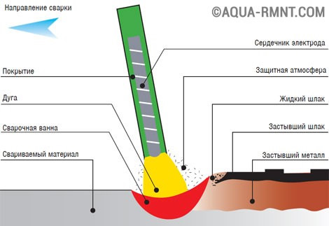

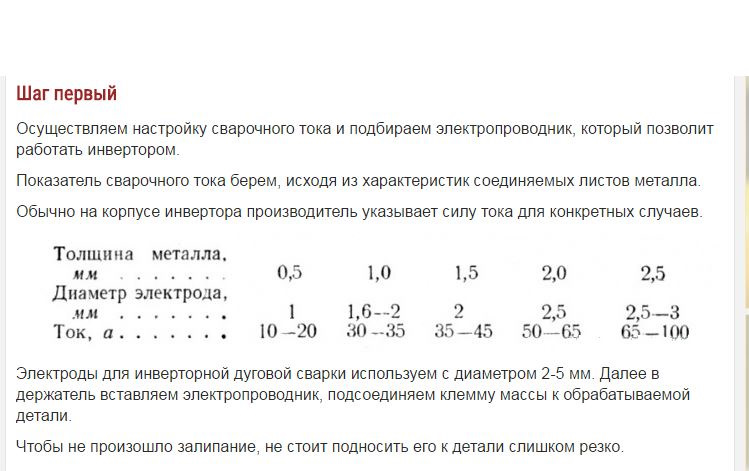

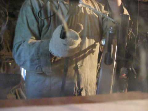

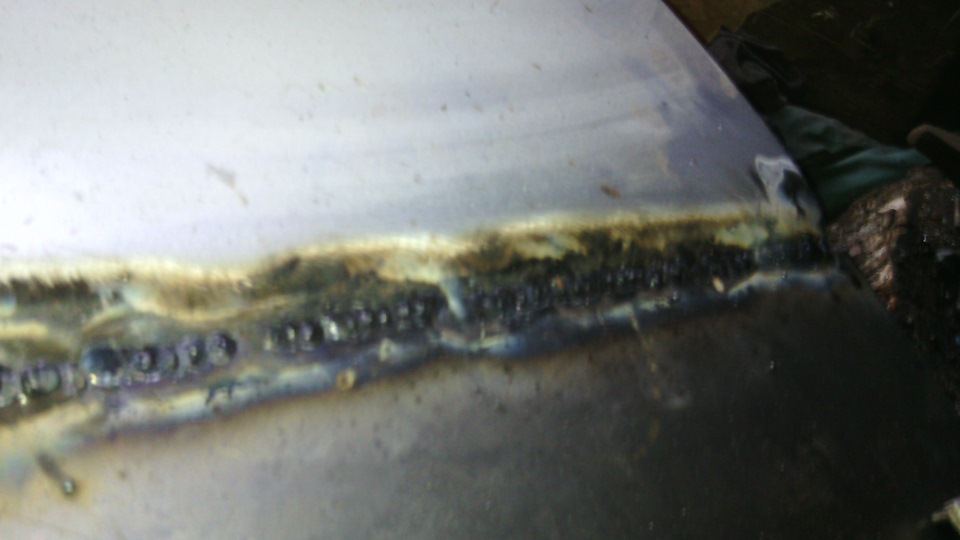

Тонколистовым называют материал с толщиной до 5 мм
Так как сварочный процесс выполняется инвертором исключительно с применением малого тока, нельзя допускать даже незначительного разрыва рабочего расстояния между деталью и электродом.
В противном случае не избежать обрыва электродуги.
Электрод должен иметь малую толщину
Если варить тонкий металл инвертором и при этом держать небольшой дуговой промежуток, то сварное шовное соединение будет выпуклым по той причине, что основная часть металла плохо прогревается.

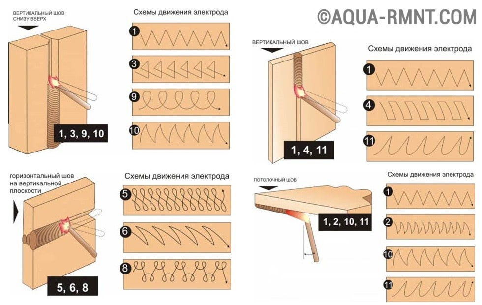

Добиться качественного шва можно за счет круговых и зигзагообразных перемещений электрода по соединяемой поверхности.
Если в ходе сварочного процесса выполнять движение электродом слишком интенсивно, то все, чего можно будет добиться, это деформированного соединения.
для листов тонкого металла с толщиной до 1,5 мм нужно применять изделия с диаметром 1,6 мм.
Сила тока при инверторной сварке листов металла не должна превышать 40 Ампер.
В процессе сваривания тонколистовых металлических изделий может применяться точечная или прерывистая технология сварки.
За счет короткого функционирования дуги образуются прихватки, впоследствии электродуга гасится, затем процесс повторяется на расстоянии, составляющим размер 2-х или 3-х диаметров электрода.
PS: тока что попробвал варить МР-3С 3 мм с рутиловым покрытием, сразу скажу что "+" на массе-прожёгов значительно меньше чем когда "+" на электроде! Варил тонкое железо.

а что будет, если горизонтальный шов варить движениями 1?

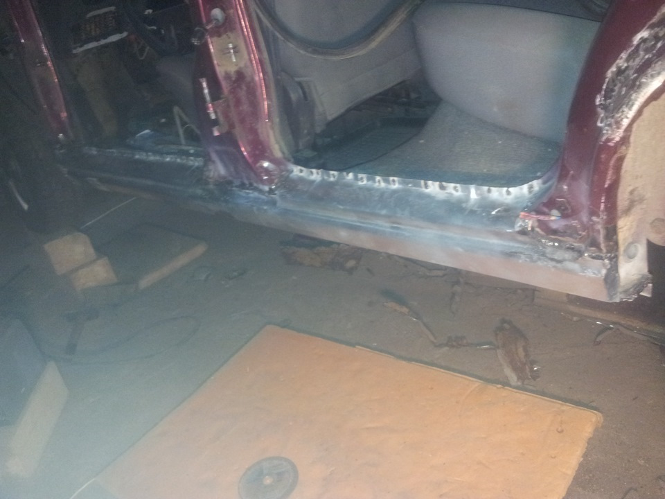

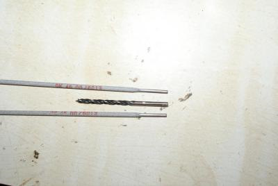

Я сам как то варил порог 0,8мм, касаниями, электроды были Esab, 3мм, ток 35-40А (иногда менял). Эти электроды на маленьких токах не гаснут, как карандашь вести можно и горит, но не брызгает. Горение да же не похоже на сварку электродом… ОЗС-2 и АНО-21 такого результата мне достичь не дали.
Тройкой варить 0.8, зачем, тут двойки за глаза и легче работать.
Ну я пробовал и 3 (ESAB ОК46) и 2 (какие то АНО), тройкой гораздо лучше получалось. А я чем и какими аппаратами только не варил за 5,5 лет работы сервисным инженером по ремонту сварочного оборудования .

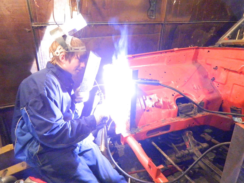

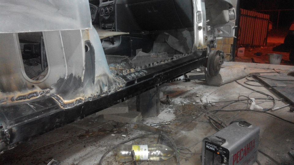

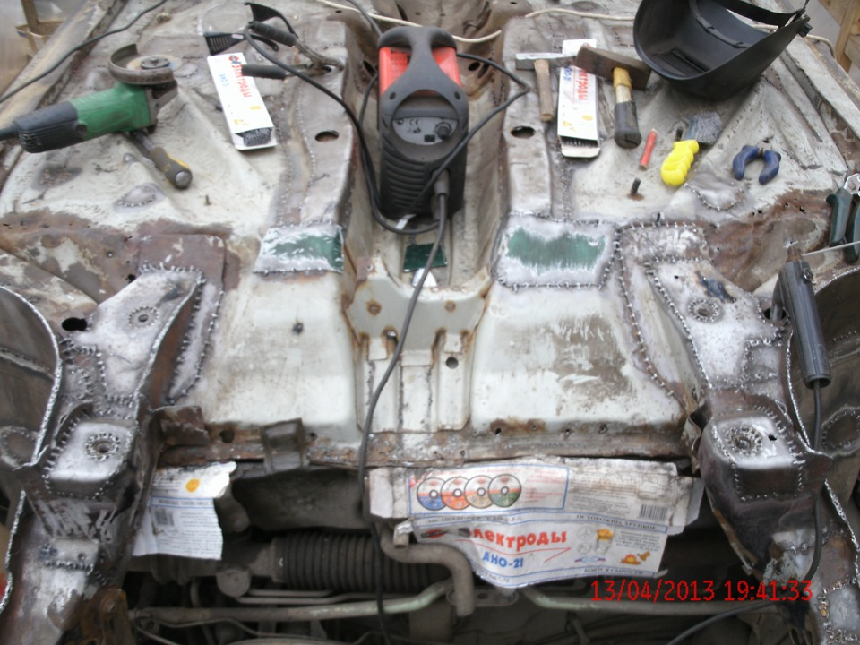

почему все мастера варят кузова полуавтоматом, а не электро- или газосваркой?
Электродом метал прогорает, его коробит, шов кривой, шлакует и т.д., а полуавтоматом хоть фольгу вари — шов ровный, полностью проваривает, не ведет метал и т.п. А если что то потолще проварить надо так тут дуговая сварка самое то!
Металл не ведёт если прихватить много точек грамотно.
ortodox69
Напомню, кузова машины в самом лучшем случае 1мм (это буквально танкообразный зил), типовой случай 0,6-0,8 мм, а в рядовом случае, когда варится уже кузов не первой ржавости — этот слой после зачисток от ржавчины снижается до 0,4 мм. Так что варить кузов электродом не то чтобы нельзя — это почти нереально.
Не знаю, родственник год варил машины, пока на полуавтомат ему транс мотали… При чём так варил пороги, что все фигели…
Работы сделаны мастерски, хотя конечно сваривать автомобильную сталь электродом любой марки и диаметра это неправильно)), трудоемко, менее качественно, и далеко не все даже мастера смогут.Все же полуавтомат нужен, а иногда и аргоно-дуговая.

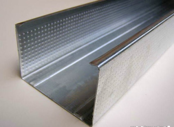

а как можно вставлять в порог гипрочную цинкованную направляющую?
LB лучше электроды
Комментарий удалён
клёпочником делают и ничего

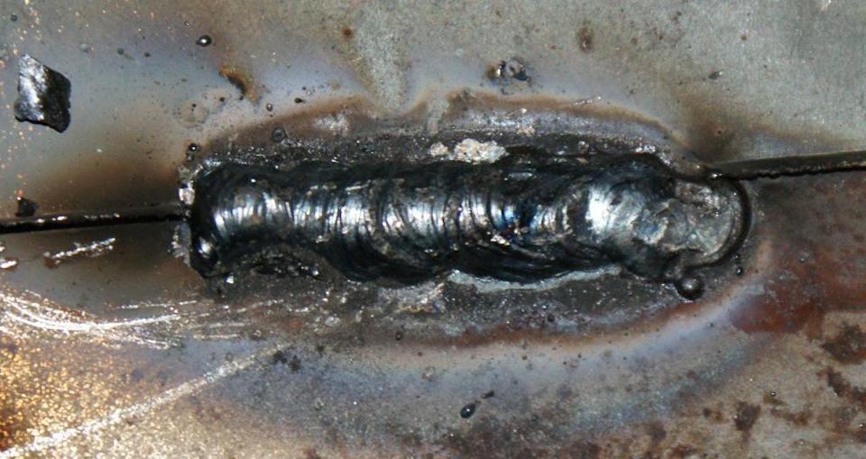

элетроды рутиловые Ergus 2.0
не ошибся. Элекроды Ergus оказались гораздо интереснее — поджиг дуги происходит быстрее и дырок практически не делали:
Сплошным швом не варил — гасил дугу через секунду и сразу, не давая электроду остыть, снова поджигал. Через некоторое время научился заделывать небольшие дырки тем же электродом.
просто "тыкал" или за секунду ещё и движения какие-нибудь делал? Я пробывал 1,6мм, 2мм, и 3мм- пришел к тому, что на токе 37А электродом 3мм на обратной полярности "сёркаю".
в зависимости от металла, я умудрился сварить цинкованную secc сталь, тонкий прокат из которого сделали боковую крышку системного блока
по факту они не варятся никак…
Я сварил 2 таких боковины кривыми недошвом, что было в принципе невозможно
так что это вопрос веры в себя, дури и отстутстивия денег и опыта
Кстати оказалось что почти все кто говорит что дугой варит тонкий лист нельзя не в курсе какие сейчас инверторы.они привыкли варить трансами и очень удивлялись когда им показывали что может современный умный китаец…
что впрочем не конкурирует с проволокой
Тоже короба варил 3 ой обычным инвертором, медленно правда. Но получилось зачётно, потому как говорили что это тяжело…( варил первый раз) низ прихватил и всё проклепал.
ortodox69

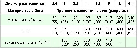

1) Вообще то правильный шаг 5-6 диаметров. Т.е. если заклепка 3,2 мм то шаг должен быть 16-19 мм.
2) Правильно установленная клепка прочнее сварки
3) Но это все фигня, так как порог клепать вытяжными заклепками, тем более алюминиевыми нельзя — только полнотелыми.
длинна заклёпок
Заклепки — ну и наконец способ, который я избрал в качестве рабочего для своего случая, это заклепки. Дешево (заклепочник 1500 + сами клепки по 1-2 рубля за штуку + сверла в среднем 60-70 руб за штуку на сотню отверстий). Из минусов только высокие трудо/время затраты,
прочность соизмеримая со сваркой
Минусы вытяжных заклепок:
1. очень высокие трудозатраты
2. очень высокие временные затраты
3. негерметичное соединение, то есть между деталей надо предусмотреть нержавеющую прокладку, сами клепки надо промазывать герметиком или мастикой чтобы стали герметичными
4. трудно клепать сложные формы, клепки лучше всего применять для крепления деталей внахлест, и это не всегда удобно, особенно в современных машинах, для крепления деталей встых подойдет только полуавтомат, для уаз еще можно подклепать, но для современных машин можно клепать только то, что не видно глазу.
3. стальные — заклепки сделаны из обычной стали, сердечник стальной, выдерживают бОльшие нагрузки, чуть дороже чем люминиевые, требуют усиленного заклепочника, который стоит пару касарей.
4. нержавейка — заклепки не ржавеют, гальванических пар не образуют, выдерживают нагрузки сравнимые со сваркой, требуют хорошего заклепочника, и стоят как космический корабль :-))) шутка, примерно по 4-5 рублей за штуку, но они того стоят
Перед сборкой для клепания, надо обязательно промазать все места стыков щелевым герметиком или битумной мастикой

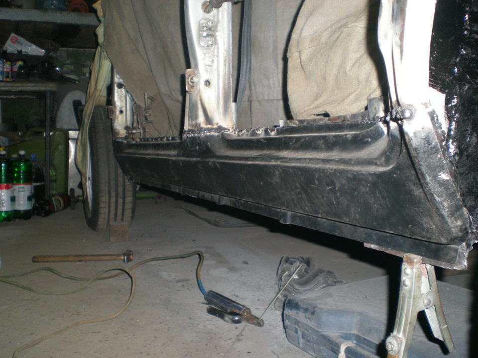

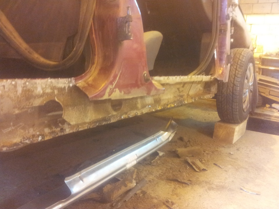

Для ремонта листов тоньше милиметра использую болтики М3 с потайной головкой. Детали сначала максимально точно подгоняются друг ко другу, затем насверливается ряд отверстий под болты. Если доступа с обратной стороны не будет, накручивается стальная планка толщ. 2мм и в ней насверливаются отверстия 2.5мм, затем нарезается резьба М3. Детали устанавливаются на стекольный герметик и стягиваются болтами М3. Дальше грунтовка, шпаклевка. Проблем никогда де было.
Скоро буду таким образом монтировать пороги. Силовую часть 1.5-2мм на сварку. А порог 0.8 на болтики.

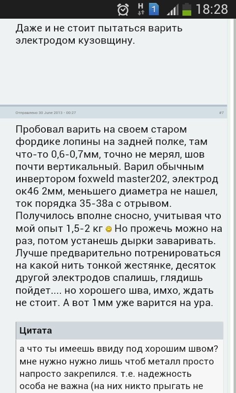

Полуавтомат из инвертора — не тратьте время, вкратце мораль басни такова что инвертор это источник тока, а полуавтомат это источник напряжения, совсем разные принципы и идеологии сварочного процесса, даже если получится удержать дугу, то это будет нестабильный и неуниверсальный сварочный процесс
тонкое железо надо варить примерно 2 секунды и гасить дугу
надо варить в разрыв дуги, рекомендую потренироваться на более толстом металле чтобы потом понятно было с каким интервалом надо рвать дугу, и старайся класть шов внахлест немного .
ну и вертикальный шов тренируй, принцип тот же, зажег дугу, наплавил, потушил, периодичность немного интенсивнее…
Паузы, между разрывами дуг, стараюсь делать небольшие — пока электрод и металл горячий, поджиг новой дуги получается мгновенно.
для облегчения чтобы не прожигало можно проволоку добавлять в дугу

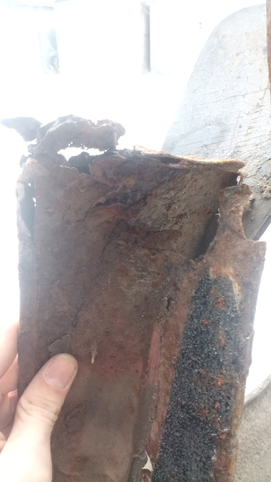

Количество углерода в стали, определяется заказнным уровнем прочности, твёрдости и жёсткости для листа.
Грубо говоря — сталь с высоким содрж углерода, более прочная (чем малоуглеродистая).
Кузов из такой стали более жёсткий, более лёгкий. Но требует более дорогой защиты эмалью-лаком.
НО, деталь из этой стали, получается малопластичной. И не подлежит повторной вытяжке. Например крыло после аварии, сразу выкидывается.
Хрестоматийный пример — АЗЛК-2141.
Тогда как ВАЗ тех же времён, гнил меньше, легко поддавался правке и вытяжке (спросите любого жестянщика)
Но и кузов, более пластичный в целом.
А потом, в начале 2000х мне в руки попалась тойота королла года 95го. Без следа ржи даже на некрашенных деталях. Так все кузовные детали, легко гнулись пассатижами, и даже пальцами. Мягкая, малоуглеродистая фольга.
Гуманитариям поясню — "нержавеющая" машина, обязана быть или оочень тяжёлой, или аварийно-опасной.
Дак вот почему низы крыльев — боль…

Варитт надо тем чем умеешь я пороги переваривал с начало ф2 плюнул на это дело взял ф3 синии и в разы лучше получилось так как на производстве у нас ф3-4 мм электроды мы ими и варим все
варил свою машину инвертором 1.6 электродами…в принципе можно…и варится нормально…у меня вот другой вопрос…машину переворачивать нет сил физически но есть яма…можно ли с ямы днище заварить? потому что я видел…что металл варят снаружи машины…или можно изнутри заплаток наделать и все? кто как думает?
почти три года назад
Варить снаружи надо. Не можешь швом-вари точками.
. Я варил электродом 2 мм пороги, поддомкратники, трубы глушителей. Если правильно выбрать ток и делать короткими отрезками, металл не прожигается. Можно взять электрод 1,6, еще меньше шансов прожечь. У нас просто они редкость. Как варить будешь, клеммы с аккумулятора сними.

вареное электродом как показывает время ржавеет

Рекомендую простые- фирмы"АНО-21", 2мм. для тонких панелей кузова
и 3мм. для более толстых, типа лонжеронов .

рутиловые электроды диаметром 2 мм уверенно горят от чего угодно. Вот так: youtube.com/embed/1KMYmMsj5qo? youtube.com/embed/vNo2Q0EzmQs?
Электрод ОК-46 2 мм на фото для масштаба сверло 3 мм, сварка экспромтом, чтобы показать на каких токах (10 А) возможно вести сварку
Мне же интересна сварка электродами малого (да и вообще любого) диаметра на предельно низких токах — по нижнему пределу рекомендованного диапазона токов на пачке или ещё меньше. И безо всяких отрывов. Трудно? Знаю… Поэтому и называется эта тема "высший пилотаж", а не "уровень провинциального техучилища".
10 а 3 мм основное
Варить рутиловыми электродами малого диаметра на "форсированных режимах" сможет кто угодно.

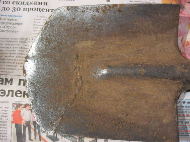

Фото лопаты с трещиной, заваренной рутиловым электродом с диаметром стержня 2 мм, переменным током 50 Гц от сварочного трансформатора:
Для трансформатора без регулятора тока такое качество шва является приемлемым. Однако продвинутый сварочник для ММА должен обеспечивать при сварке подобных изделий качество и внешний вид швов, не уступающий ТИГ.
