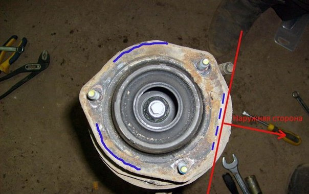

π ΠΠ°ΠΌΠ΅Π½Π° ΠΏΠ΅ΡΠ΅Π΄Π½Π΅Π³ΠΎ Π°ΠΌΠΎΡΡΠΈΠ·Π°ΡΠΎΡΠ°

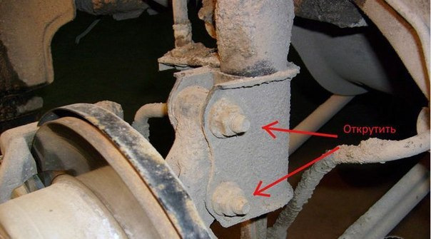

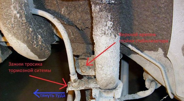

β£ ΠΡΠ²Π΅ΡΠΈΠ²Π°Π΅ΠΌ ΠΊΠΎΠ»Π΅ΡΠΎ, ΠΏΡΠ΅Π΄Π½Π°Π·Π½Π°ΡΠ΅Π½Π½ΠΎΠ΅ Π΄Π»Ρ ΡΠ΅ΠΌΠΎΠ½ΡΠ°, ΡΡΡΠ°Π½Π°Π²Π»ΠΈΠ²Π°Π΅ΠΌ ΡΠΏΠΎΡΡ. ΠΡΠΊΡΡΡΠΈΠ²Π°Π΅ΠΌ Π΄Π²Π° Π±ΠΎΠ»ΡΠ°, ΠΊΡΠ΅ΠΏΡΡΠΈΡ Π°ΠΌΠΎΡΡΠΈΠ·Π°ΡΠΈΠΎΠ½Π½ΡΡ ΡΡΠΎΠΉΠΊΡ ΠΊ ΠΏΠΎΠ²ΠΎΡΠΎΡΠ½ΠΎΠΌΡ ΠΊΡΠ»Π°ΠΊΡ. Π ΡΠ»Π΅Π²ΠΎΠΉ Π½Π°ΠΊΠΎΠ½Π΅ΡΠ½ΠΈΠΊ ΠΎΡΡΠΎΠ΅Π΄ΠΈΠ½ΡΠ΅ΠΌ Ρ ΠΏΠΎΠΌΠΎΡΡΡ ΡΡΠ΅ΠΌΠ½ΠΈΠΊΠ°, ΠΌΠΎΠΆΠ½ΠΎ ΠΈΡΠΏΠΎΠ»ΡΠ·ΠΎΠ²Π°ΡΡ ΠΌΠΎΠ½ΡΠΈΡΠΎΠ²ΠΊΡ.
β£ ΠΠ°ΡΠ΅ΠΌ ΠΎΡΡΠΎΠ΅Π΄ΠΈΠ½ΡΠ΅ΠΌ ΡΠ»Π°Π½Π³ ΡΠΎΡΠΌΠΎΠ·Π½ΠΎΠΉ ΡΠΈΡΡΠ΅ΠΌΡ, ΠΎΡΠΊΡΡΡΠΈΠ²Π°Π΅ΠΌ Π³Π°ΠΉΠΊΠΈ, ΠΊΡΠ΅ΠΏΡΡΠΈΠ΅ Π²Π΅ΡΡ Π½ΡΡ Π°ΠΌΠΎΡΡΠΈΠ·Π°ΡΠΈΠΎΠ½Π½ΡΡ ΠΏΠΎΠ΄ΡΡΠΊΡ.
β£ ΠΠ· Π°ΡΠΊΠΈ ΠΈΠ·Π²Π»Π΅ΠΊΠ°Π΅ΠΌ Π² ΡΠ±ΠΎΡΠ΅ Π°ΠΌΠΎΡΡΠΈΠ·Π°ΡΠΈΠΎΠ½Π½ΡΡ ΡΡΠΎΠΉΠΊΡ.
β£ ΠΠ΅Π»Π°Π΅ΠΌ ΡΡΡΠΆΠΊΡ ΠΏΡΡΠΆΠΈΠ½Ρ, Π΄ΠΎ ΡΠΎΠ³ΠΎ Π²ΡΠ΅ΠΌΠ΅Π½ΠΈ, ΠΏΠΎΠΊΠ° ΠΎΠ½Π° Π½Π΅ ΠΎΡΠ²ΠΎΠ±ΠΎΠ΄ΠΈΡ ΠΎΠΏΠΎΡΠ½ΡΡ ΡΠ°ΡΠΊΡ ΠΏΡΡΠΆΠΈΠ½Ρ.
β£ ΠΡΠΊΡΡΡΠΈΠ²Π°Π΅ΠΌ ΡΠ΅Π½ΡΡΠ°Π»ΡΠ½ΡΡ Π³Π°ΠΉΠΊΡ Π½Π° Π°ΠΌΠΎΡΡΠΈΠ·Π°ΡΠΎΡΠ΅, Π΄Π΅ΠΌΠΎΠ½ΡΠΈΡΡΠ΅ΠΌ ΠΏΡΠ»Π΅Π·Π°ΡΠΈΡΠ½ΠΈΠΊ, Π°ΠΌΠΎΡΡΠΈΠ·Π°ΡΠΈΠΎΠ½Π½ΡΡ ΡΡΠΎΠΉΠΊΡ Π²ΠΌΠ΅ΡΡΠ΅ Ρ ΠΏΡΡΠΆΠΈΠ½ΠΎΠΉ ΠΈ ΠΎΡΠ±ΠΎΠΉΠ½ΠΈΠΊ.
β£ ΠΡΠΌΠ°ΡΡΠΈΠ²Π°Π΅ΠΌ Π°ΠΌΠΎΡΡΠΈΠ·Π°ΡΠΈΠΎΠ½Π½ΡΠ΅ ΡΡΠΎΠΉΠΊΠΈ ΠΈ ΠΏΡΠΈΠ½ΠΈΠΌΠ°Π΅ΠΌ ΡΠ΅ΡΠ΅Π½ΠΈΠ΅: Π»ΠΈΠ±ΠΎ ΠΏΡΠΎΠΈΠ·Π²Π΅ΡΡΠΈ ΡΠ΅ΠΊΡΡΠΈΠΉ ΡΠ΅ΠΌΠΎΠ½Ρ, Π»ΠΈΠ±ΠΎ Π·Π°ΠΌΠ΅Π½ΠΈΡΡ ΡΡΠ°ΡΡΠ΅ Π°ΠΌΠΎΡΡΠΈΠ·Π°ΡΠΎΡΡ Π½Π° Π½ΠΎΠ²ΡΠ΅. ΠΠ°ΠΌΠ΅Π½Π° ΡΠ°Π»ΡΠ½ΠΈΠΊΠΎΠ² ΠΈΠ»ΠΈ Π΄ΠΎΠ»ΠΈΠ² ΠΆΠΈΠ΄ΠΊΠΎΡΡΠΈ ΡΠΎΠ»ΡΠΊΠΎ ΠΎΡΡΡΠΎΡΠ°Ρ ΡΠΈΡΡΠ°ΡΠΈΡ Ρ Π·Π°ΠΌΠ΅Π½ΠΎΠΉ Π°ΠΌΠΎΡΡΠΈΠ·Π°ΡΠΎΡΠΎΠ². Π£ΡΡΠ°Π½Π°Π²Π»ΠΈΠ²Π°ΠΉΡΠ΅ Π°ΠΌΠΎΡΡΠΈΠ·Π°ΡΠΎΡΡ ΠΏΠΎΡΠ»Π΅ ΡΠ΅ΠΌΠΎΠ½ΡΠ° ΠΈΠ»ΠΈ Π·Π°ΠΌΠ΅Π½Ρ Π² ΠΎΠ±ΡΠ°ΡΠ½ΠΎΠΌ ΠΏΠΎΡΡΠ΄ΠΊΠ΅

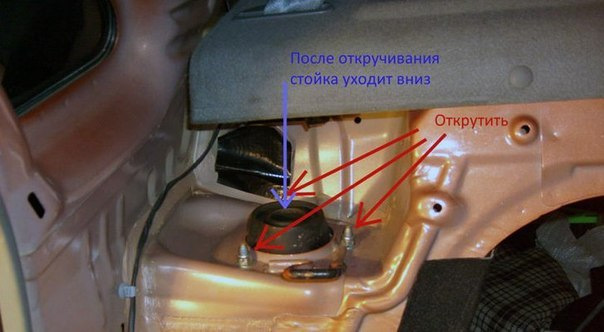

π ΠΠ°ΠΌΠ΅Π½Π° Π·Π°Π΄Π½Π΅Π³ΠΎ Π°ΠΌΠΎΡΡΠΈΠ·Π°ΡΠΎΡΠ°
β£ ΠΠ΅ΡΠ΅Π΄ ΠΏΠΎΠ΄ΡΠ΅ΠΌΠΎΠΌ Π·Π°Π΄Π½Π΅ΠΉ ΡΠ°ΡΡΠΈ Π°Π²ΡΠΎΠΌΠΎΠ±ΠΈΠ»Ρ Π΄Π»Ρ Π·Π°ΠΌΠ΅Π½Ρ Π°ΠΌΠΎΡΡΠΈΠ·Π°ΡΠΎΡΠ° ΠΏΠΎΡΡΠ°Π²ΡΡΠ΅ Π΅Π³ΠΎ Π½Π° ΠΏΠ΅ΡΠ²ΡΡ ΠΏΠ΅ΡΠ΅Π΄Π°ΡΡ, ΡΡΡΠ°Π½ΠΎΠ²ΠΈΡΠ΅ ΠΏΠΎΠ΄ ΠΏΠ΅ΡΠ΅Π΄Π½ΠΈΠ΅ ΠΊΠΎΠ»Π΅ΡΠ° ΡΠΏΠΎΡΡ. ΠΡΠΈΠΏΠΎΠ΄Π½ΠΈΠΌΠΈΡΠ΅ Π·Π°Π΄Π½ΡΡ ΡΠ°ΡΡΡ Π°Π²ΡΠΎ, ΠΏΠΎΠ΄Π΄Π΅ΡΠΆΠΈΡΠ΅ Π΄ΠΎΠΌΠΊΡΠ°Ρ, ΡΡΡΠ°Π½ΠΎΠ²ΠΈΠ² ΡΡΠ΄ΠΎΠΌ Ρ Π½ΠΈΠΌ Π½Π°Π΄Π΅ΠΆΠ½ΡΠ΅ ΠΎΠΏΠΎΡΡ.
β£ ΠΡΠΊΡΡΡΠΈΡΠ΅ Π±ΠΎΠ»Ρ ΠΊΡΠ΅ΠΏΠ»Π΅Π½ΠΈΡ Π½ΠΈΠΆΠ½Π΅ΠΉ ΡΠ°ΡΡΠΈ Π°ΠΌΠΎΡΡΠΈΠ·Π°ΡΠΎΡΠ° ΠΊ ΠΌΠΎΡΡΡ, Π²ΡΡΠ°ΡΠΈΡΠ΅ Π²ΡΡΠ»ΠΊΡ, Π² ΠΊΠΎΡΠΎΡΠΎΠΌ ΠΎΠ½ Π±ΡΠ» ΡΠ°ΡΠΏΠΎΠ»ΠΎΠΆΠ΅Π½. Π‘Π½ΠΈΠΌΠΈΡΠ΅ Π°ΠΌΠΎΡΡΠΈΠ·Π°ΡΠΎΡ, ΠΏΡΠ΅Π΄Π²Π°ΡΠΈΡΠ΅Π»ΡΠ½ΠΎ ΠΎΡΠΊΡΡΡΠΈΠ² Π³Π°ΠΉΠΊΡ, ΠΊΠΎΡΠΎΡΠΎΠΉ ΠΎΠ½ ΠΊΡΠ΅ΠΏΠΈΡΡΡ ΠΊ ΠΊΡΠ·ΠΎΠ²Ρ.
β£ ΠΠΎΠ²ΡΠΉ Π°ΠΌΠΎΡΡΠΈΠ·Π°ΡΠΎΡ ΠΊΡΠ΅ΠΏΠΈΡΠ΅ ΠΊ ΠΊΡΠ·ΠΎΠ²Ρ ΠΈ ΠΎΡΡΠ΅Π³ΡΠ»ΠΈΡΡΠΉΡΠ΅ ΠΏΠΎ Π²ΡΡΠΎΡΠ΅. ΠΡΠΎΡΠ»Π΅Π΄ΠΈΡΠ΅, ΡΡΠΎΠ±Ρ Π½ΠΈΠΆΠ½Π΅ΠΉ ΡΠ°ΡΡΡΡ ΠΎΠ½ ΡΠ°ΡΠΏΠΎΠ»Π°Π³Π°Π»ΡΡ Π² ΠΊΡΠΎΠ½ΡΡΠ΅ΠΉΠ½Π΅, ΠΊΡΠ΅ΠΏΡΡΠ΅ΠΌΡΡ ΠΊ ΠΌΠΎΡΡΡ. Π Π°ΠΌΠΎΡΡΠΈΠ·Π°ΡΠΎΡ ΡΡΡΠ°Π½ΠΎΠ²ΠΈΡΠ΅ Π²ΡΡΠ»ΠΊΡ, Π° Π·Π°ΡΠ΅ΠΌ Π·Π°ΠΊΡΠ΅ΠΏΠΈΡΠ΅ Π΅Π³ΠΎ.
β£ ΠΠ΅ΠΌΠΎΠ½ΡΠ°ΠΆ ΠΈ ΡΡΡΠ°Π½ΠΎΠ²ΠΊΠ° Π·Π°Π΄Π½ΠΈΡ Π°ΠΌΠΎΡΡΠΈΠ·Π°ΡΠΎΡΠΎΠ² ΠΎΡΡΡΠ΅ΡΡΠ²Π»ΡΠ΅ΡΡΡ ΡΠΎΠ»ΡΠΊΠΎ ΠΏΠ°ΡΠΎΠΉ. ΠΡΠΈ Π·Π°ΠΌΠ΅Π½Π΅ ΠΎΠ΄Π½ΠΎΠ³ΠΎ Π°ΠΌΠΎΡΡΠΈΠ·Π°ΡΠΎΡΠ° Π±ΡΠ΄Π΅Ρ Π½Π°Π±Π»ΡΠ΄Π°ΡΡΡΡ Π΄ΠΈΡΠ±Π°Π»Π°Π½Ρ Ρ ΠΎΠ΄Π° Π°Π²ΡΠΎΠΌΠΎΠ±ΠΈΠ»Ρ, Π° ΡΡΠΎ ΠΏΡΠΈΠ²Π΅Π΄Π΅Ρ ΠΊ ΡΡΡΠ΅ΡΡΠ²Π΅Π½Π½ΠΎΠΉ Π½Π°Π³ΡΡΠ·ΠΊΠ΅ Π½Π° Π²ΡΠ΅ ΡΠ»Π΅ΠΌΠ΅Π½ΡΡ ΠΏΠΎΠ΄Π²Π΅ΡΠΊΠΈ ΠΈ ΠΌΠΎΡΡ, Π° Π·Π½Π°ΡΠΈΡ, Π²ΡΠ΅ΠΌΡ ΠΈΡ ΡΠΊΡΠΏΠ»ΡΠ°ΡΠ°ΡΠΈΠΈ Π±ΡΠ΄Π΅Ρ Π·Π½Π°ΡΠΈΡΠ΅Π»ΡΠ½ΠΎ ΡΠΌΠ΅Π½ΡΡΠ°ΡΡΡΡ.
