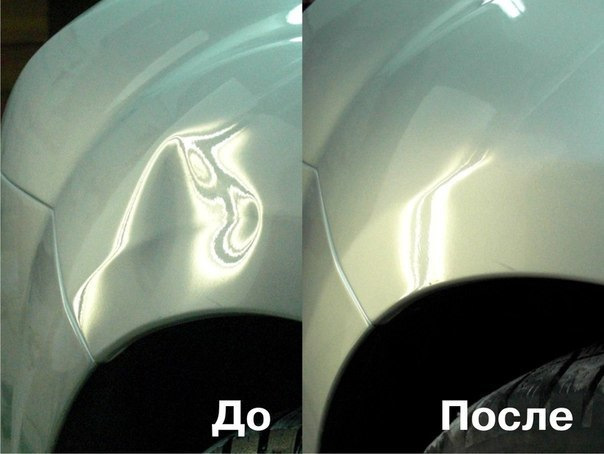

Неглубокая вмятина. Чаще всего такие вмятины бывают на крыльях или бампере автомобиля. Причиной может быть маленькая авария или невнимательность водителя, в результате чего он наехал на посторонний предмет. Металл в таких случаях прогибается на глубину 2-4 мм, однако сохраняется покраска. Если вмятина непосредственно на самой поверхности, то ее можно ликвидировать таким образом, что даже и не останется следа от ремонтных работ. Такой метод получил название удаление вмятин без покрасок. Он пришел к нам из Европы и уже завоевал большую популярность, поскольку является простым, дешевым, и что самое главное — очень эффективным.

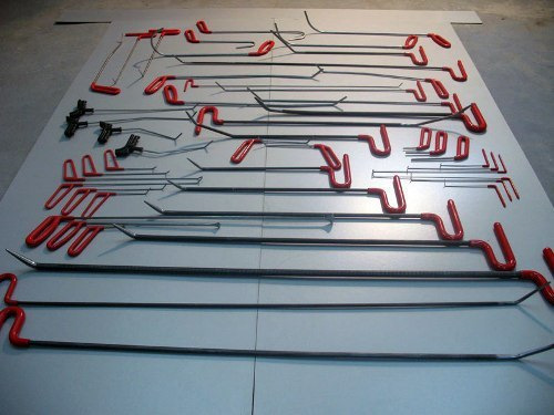

☑ Способ второй — выравнивание изнутри. Такой способ применяют в случаях, когда вмятину можно исправить без разборки автомобиля. Вмятину необходимо аккуратно удалить с внутренней стороны.
❗ Обратите внимание! Выравнивание изнутри актуально только в тех случаях, когда не тронуто лакокрасочное покрытие. ❗

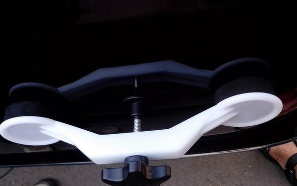

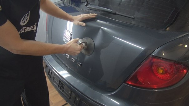

☑ Способ третий — использование непрофессионального Pops-a-Dent — устройства, разработанного специально для того, чтобы облегчить выправление вмятин своими руками.
Данное устройство состоит из 5 элементов:
• пистолет, который разогревает клей;
• мостик-скоба;
• специальный термоклей;
• лопатка для удобного удаления клея;
• присоски.
Принцип работы следующий:
1) На присоску, наиболее подходящую к размеру вмятины, наносится разогретый клей, после чего ее сразу приклеивают на вмятину.
2) После того как клей полностью высох, на присоску надевается мостик-скоба и с помощью специального болтика подвертывается до тех пор, пока вмятина не станет выровненной. После этого можно отклеивать присоску и лопаткой забирать остатки клея.
3)Место, где когда-то была вмятина протереть сухой тряпкой.

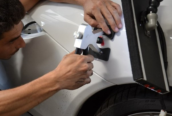

да фигня это всё! фикция и реклама! ничего вы не можете сделать, на дастере обращался в 5 сервисов(проблема была как на фото 3) сказали кроме споттера вытянуть не смогут ни чем, аобратился с порогом на фокусе(небольшая вмятина без рёбер) тоже сказали не вытянут, сосед на киа рио 19 года замял по середине заднее крыло( облакатился на машину) тоже ездил ездил и ни кто сделать ничего не смог! не верьте сказкам!

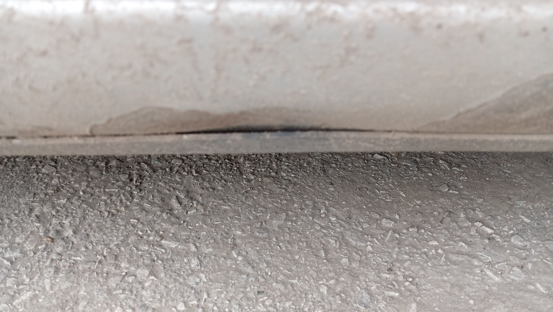

Значит у вас такие мастера. Есть впятины которые можно удалить без покраски, если есть доступ к ним поделать с обратной стороны, а есть такие вмятины к которым нету доступа и не все бкрутся. С порогами скажу так что обычно их так не делают, а тянут спотером, пороги часть ответственная и делать надо их хорошо, и красить потом, что бы он не сгнил по итогу.
Так чем порог от стойки отличается? Стойка с верху толще и жоше а порог тоньше и мягче! И ни я один такой, много примеров могу привести у друзей, ни кому делать ни стали ни в рязани ни в Туле ни в Москве.
Объясняю вам, есть вмятины которые не получиться удалить без покраски, не все удаляется таким способом. Я не могу ни чкго сказать за вашу впэмятину и ваших друзей. Если вам сказали что не смогут сделать тут либо реально это не получиться либо мастера не хотят браться или не умеют такое делать.

Хорошо, почему вот это сделать нельзя?
Тут как минимум нет краски к которой приклеиться и противопоказаний споттеру вообще не видно…
