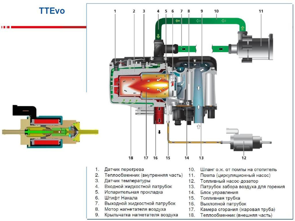

Высшую ступень эволюции, бесспорно, занимают автономные жидкостные предпусковые подогреватели. Они полностью интегрируются в оборудование автомобиля (подключаются к системе охлаждения, бортовой электросети, топливному баку) и не требуют дополнительных «резервов». Блок управления размещают под капотом, а таймер – в салоне. По сигналу таймера система подогреет не только двигатель, но и салон авто, при этом теплый воздух распределяется по собственным воздуховодам автомобиля. Удобство управления системой отопления дополняется таймером для программирования начала нагрева, при вашем желании радио или телефонного устройства дистанционного управления. Эти подогреватели расходуют немного топлива и электричества, имеют низкий уровень шума. Фактически получаем эдакую печку с современной обвязкой – зажиганием, электроникой и т.п. Естественно, сложность конструкции отразилась в цене: она на порядок выше, чем у остальных обогревателей…

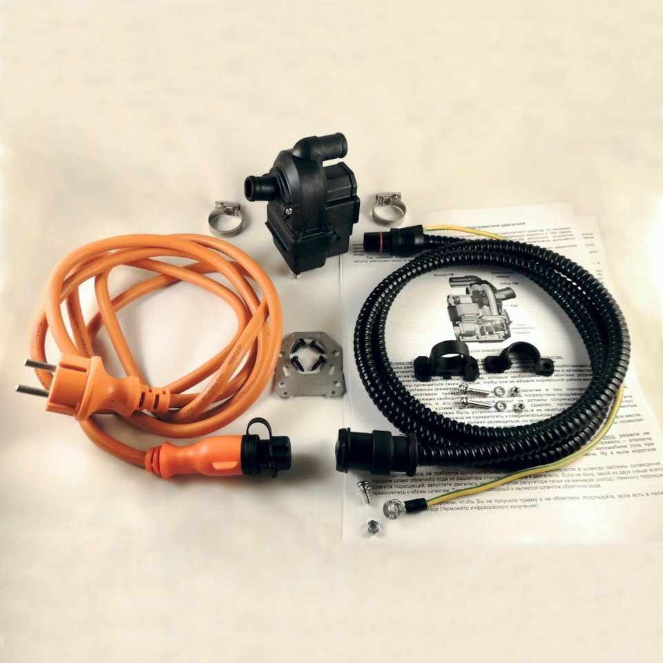

Так можно окрестить предпусковые подогреватели, работающие от сети 220В. Все что от вас требуется, это заранее включить подогреватель в розетку и подождать (в среднем около получаса). Ждать мы, естественно, не любим – поэтому в качестве дополнения нам предлагают различные таймеры, чтобы задавать время включения и выключения. В навороченных конструкциях присутствуют дополнительные отопители салона, а иные системы наряду с подогревом еще и подзаряжают аккумулятор. Принцип действия сродни кипятильнику. Нагрев производится ТЭНом (трубчатым электронагревателем) – только греется не вода, а, как это ни забавно звучит, охлаждающая жидкость: система охлаждения будет работать на обогрев! Термоциркуляция может происходить как естественным образом, так и принудительно с помощью встроенного насоса.
В зависимости от модели подогреватель устанавливают в контур системы охлаждения или прямо в блок цилиндров (вместо технологических заглушек). Поскольку такие «кипятильники» работают от сети, применение их ограничено – как правило, это либо гаражи, либо цивилизованные автостоянки.

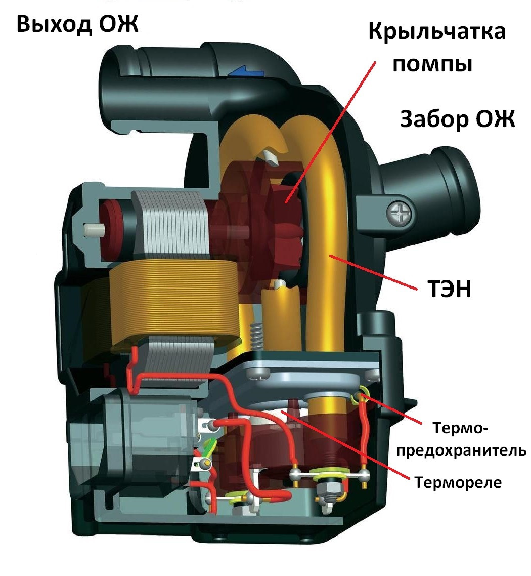

На сегодняшний день хорошая альтернатива DEFA — подогреватель OWL.
Имеет надежную конструкцию. Снабжен помпой "мокрого" типа — без подшипников, сальников. Статор помпы изолирован от камеры с антифризом самим корпусом и снаружи (под вакуумом) залит компаундом. Это исключает любое проникновение влаги, пыли и т.п. Делает ее вечной, если не будет заклинивания ротора и других внешних факторов.
Качественные провода и разъемы.
Простая установка, сохраняется заводская геометрия системы охлаждения.
Выглядит штатным узлом авто.
Здесь все о нем owl.tb.ru/
